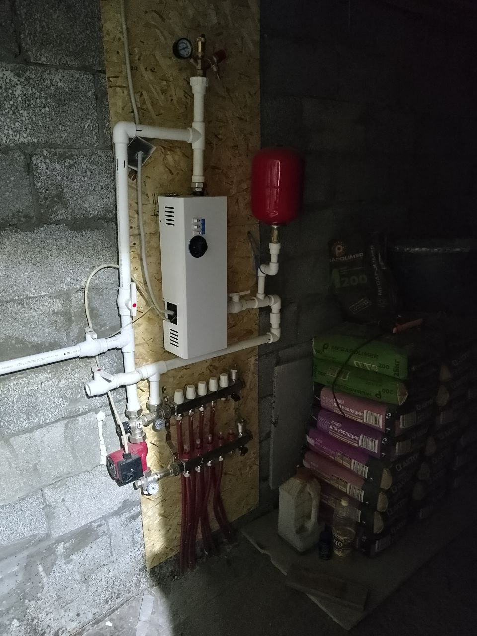

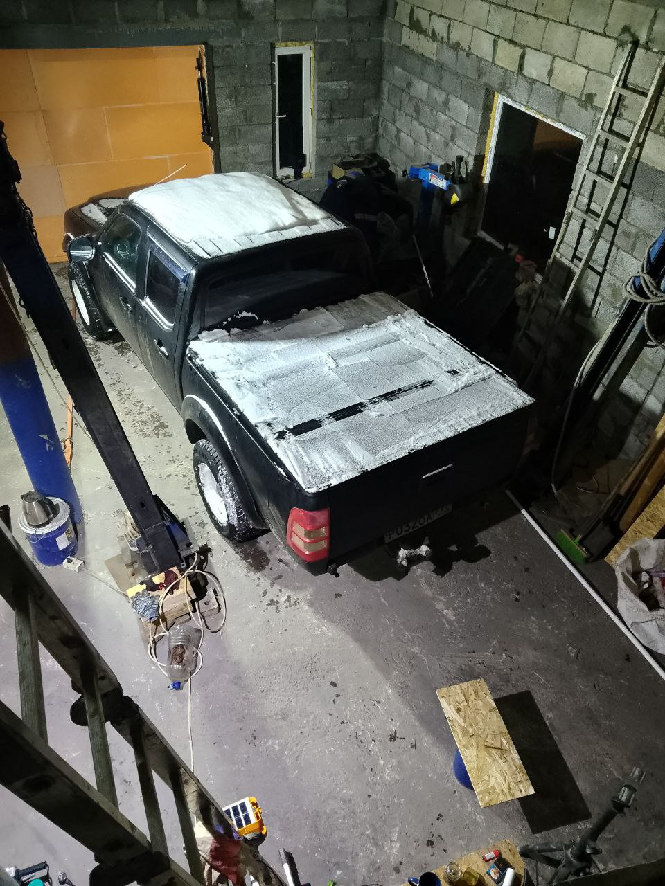

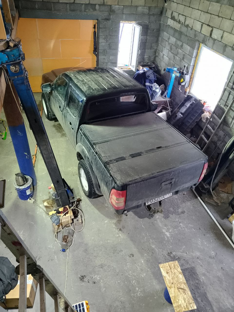

Всем привет! Ни для кого не секрет, что работать приятнее в комфортной обстановке, приехал в гараж, поставил чайник, переоделся и спокойно, начинаешь заниматься какими-то делами… но, приходит зима и чтобы получить эти комфортные условия, нужно тепло, в старом, съемном гараже, у меня стояла печь на отработке, но это вечная возня, найди эту самую отработку, купи (а в последнее время, на нее ценник задрали до 30-35р/л) привези, вокруг печки, как ни крути и не аккуратничай, всё равно всё в масле((( ну и как говорится, чтоб было комфортно работать, печь нужно растопить, дождаться пока она нагреет помещение и только потом можно приступать к работе, а на это уходит в среднем пару часов. Поэтому, при постройке гаража у себя на даче, была задача, максимально автоматизировать этот процесс, т.е., чтобы тепло было ВСЕГДА! альтернативы отоплению электричеством пока нет, в какой то далёкой перспективе, идёт речь про газификацию СНТ, пока имеем, что имеем.
Вводные данные:
гараж 64м² в два этажа, крыша утеплена мин.ватой на ширину стропил (150мм), зашита OSB, стены не утеплены, не успел((, тёплый пол по всему периметру, 4 контура, около 320м, батарей нет, но в процессе, снизу песчаная подушка 20см, гидроизоляция, Пеноплекс 100мм, стяжка 11-13см, стоит электрический котел 3+3+3кВт, постоянно работает два тэна, среднее потребление 3.6кВт/ч, но тут и свет и тот же чайник, холодильник, сварочный иногда, болгарка и прочее…
В общем, что имеем, при небольшом минусе, около 10-12° по ночам, утром приезжаешь, внутри +9 +10, ну не ташкент, но довольно комфортно, а самое главное, не мёрзнут ноги как в старом гараже и по приезду, включаю третий тэн и прибавляю циркуляционный насос… на данный момент, устанавливаю ещё дровяную печужку, в помощь электрокотлу, ну т.е., когда я там, топимся дровами, а начиная с января, смогу проводить там, почти половину месяца, в дневное время естественно))) ну и сразу нужно поставить три батареи под окна на первом этаже, со вторым пока думаю, нужны они там или нет, как то так, продолжаем эксперименты и наблюдения))
на последних фото, вечер/утро, всё сухо, луж нет, но влажность поднялась до 60%

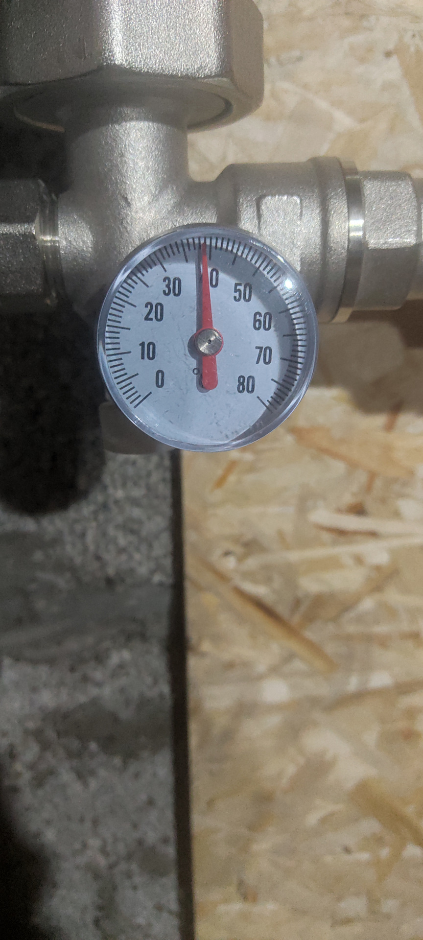

Стоит 12квт котёл аналогичный, греет 40квм, настроил регулировку через сервопривод и по вифи регулировку, удобно
а на котле то что регулировать? у меня стоит терморегулятор на 80° всегда
На котле и ничего не надо, у него свой термостат, а привод может жижу гонять по большому кругу-через котёл, или по малому кругу — контур без котла

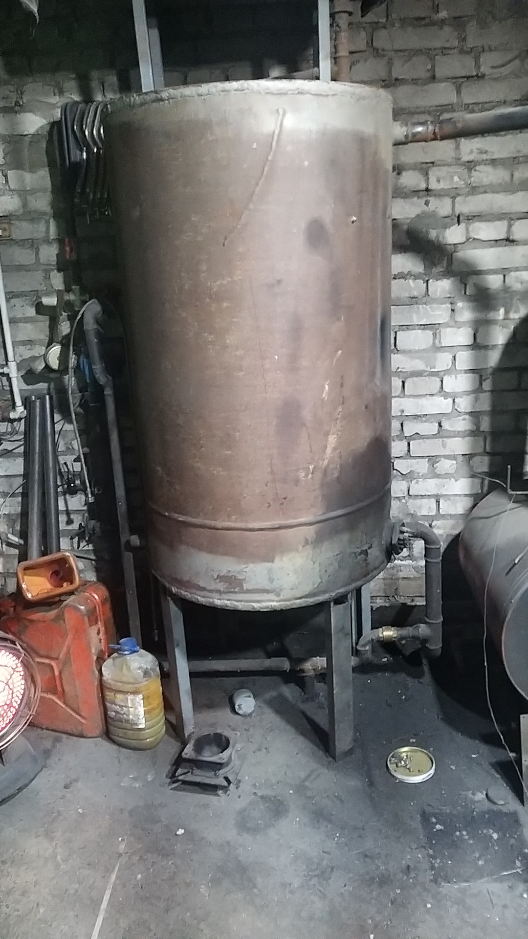

Я бы воткнул ещё тепло аккумулятор литров на 500-1000, раз печ дровяную планируете, очень хорошая экономия на электричестве
не первый раз слышу, но что то не могу внятной информации найти, если поделитесь, буду признателен
Теплый пол и есть аккумулятор — по сути сначала Вы его нагреваете 2-3 дня, потом греете как обычно, если его отключить он еще эти 2-3 дня будет греть, такой аккумулятор
Ksandr63
там вроде все просто.большая емкость с водой утепленная в ней продуктивный змеевик от системы отопления.днем пока работает буржуйка лишнее тепло нагревает воду в емкости а потом наоборот.думается отбор тепла надо на обратку ставить ну и не менее 1000литров на такой гараж
по типу гидрострелки получается? только больше объемом
гидрострелка как я понял это некий распределитель.а тут горячий теплоноситель сначала греет воду в термосе. когда отключаешь котел или печь остывший теплоноситель нагревается в этом термосе и разносит тепло по батареям
всё, теперь я понял о чем речь, теплоноситель изолирован от жидкости в этом баке

Простыми словами утепленная буферная ёмкость с змеевиком и горячим теплоносителем. У Печи дровяной кпд бешеное, за день, объем бака она прогреет. Когда вы ушли из гаража, работает в основном, только насос, качая теплоноситель, через ёмкость по змеевику из за объёма остывает медленно. Потом включится ваш электрокотлом, как температура упадёт.
Можно завязать на автоматику, чтобы Эл. котел работал только на потребители, а аккумулятор отсекался после остывания, по принципу термостата в авто.

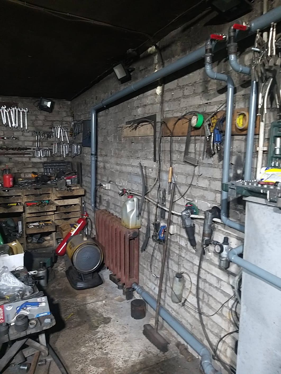

Фото ноябрь 2024 перед демонтажем (руки не доходили), в связи с установкой в 2020 оперативной жидкотопливной горелки, с которой ТА избыточен.

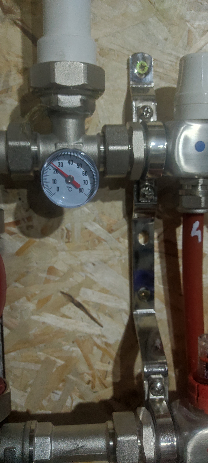

Согласен 👍. Легко держит 20-25градусов. Единственно пол горечева, если ходить без обуви )
Не я так пол не нагревал что бы аж прям так горячо, а сейчас плюсом 6 батарей так че то как то слабовато продавливает🤷♂️
Так я автор)
Timoxa51r
Лично у меня теплый пол — офигенно греет) горячо прям

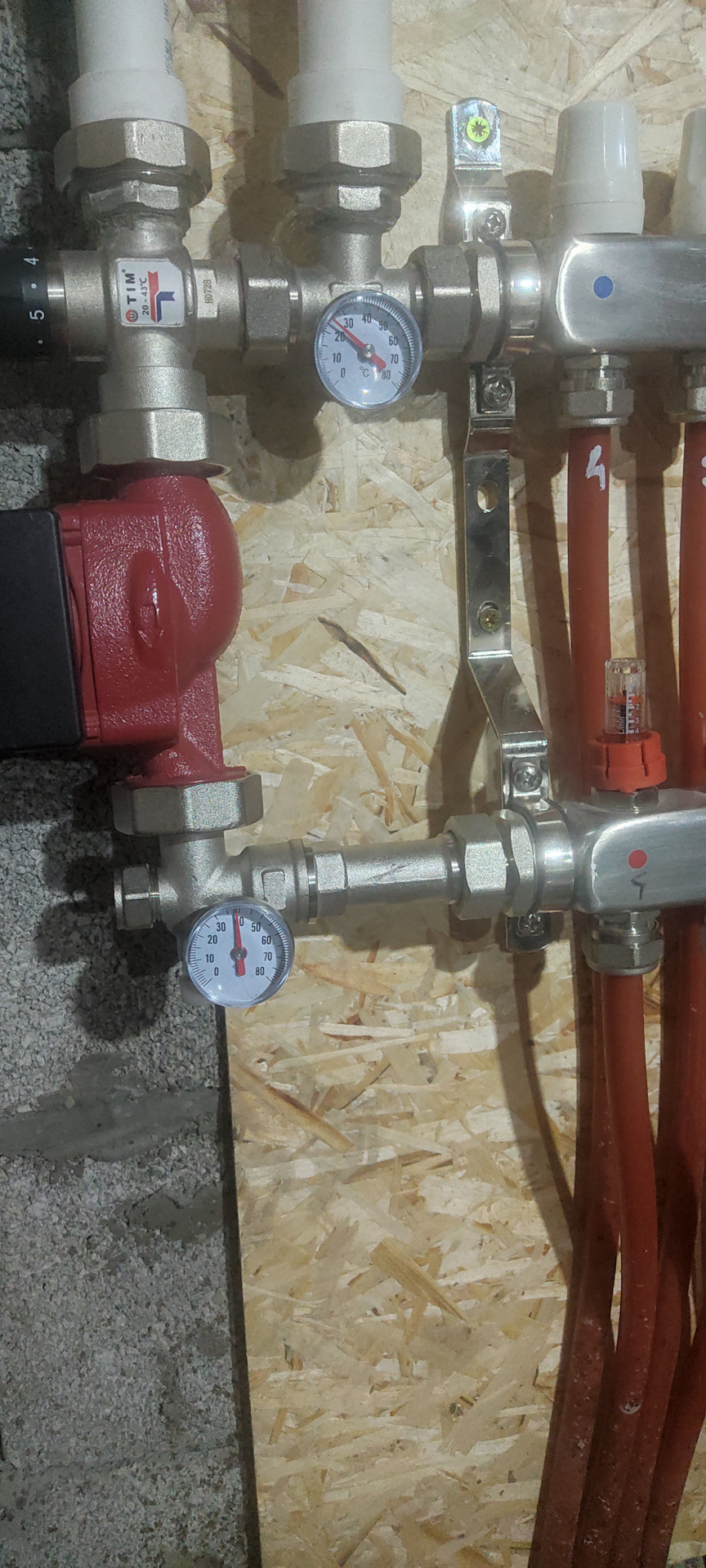

А сколько котел КВт?я вот думаю может я еще не правильно коллектор собрал, расходомеры может надо было на выходе ставить?!
еще тепловентилятор нужно…вещь

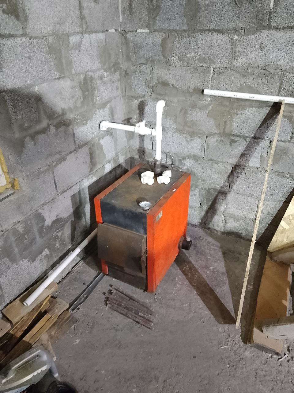

Дровяную печурку обвязывать пп я бы не стал. Лучше металлом, а дальше пп.
да вот уже тоже что то я задумался на этот счёт

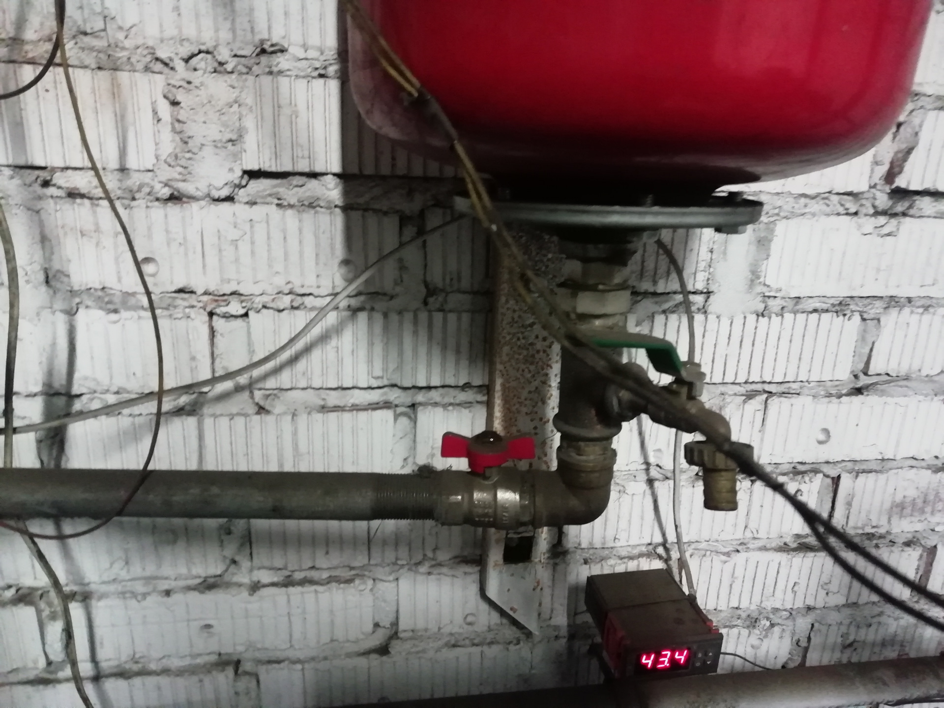

И на расширительный бачок надо краник поставить, да и слив с него сделать неплохо . А если печурку в систему врежешь, то и насосик переносить придется. :)
а зачем краник на расширительном? система то закрытая, кран есть на коллекторе, на дровяной печке, будет свой насос на обратке
Грушу будешь менять в бачке — узнаешь. :)
Topniger
Верно! Я уже ставил самый дорогой пп- поплыл. 2 м сталью отошел — теперь норм.

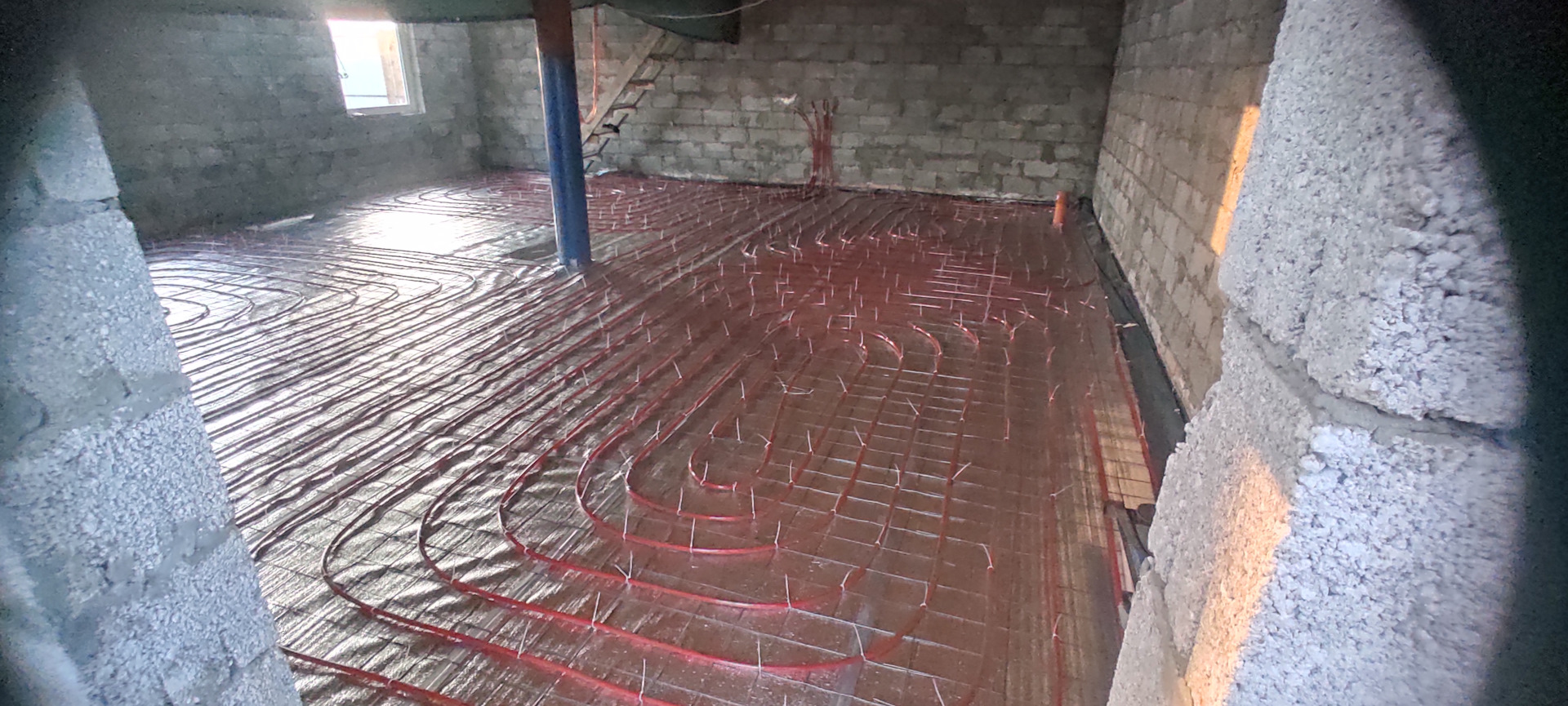

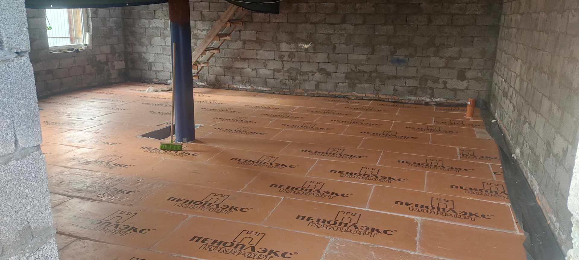

Тёплый пол в гараже это 👍, зря не сделал себе, но и мыслей небыло, что ремонтом заниматься буду 😁
вот и я бетон налил без утепления ((((
это ошибка
🤷♂️ что есть, то есть … спасибо помощникам, советчикам, интернету, книгам и собственным идеям )
ну можно ж ещё сделать или всё?
Для этого необходимо снять слой бетона, и пожертвовать высотой … Такое себе занятие…
Поэтому остается топить не выше 7-ми градусов, и валенки приобрести)))).

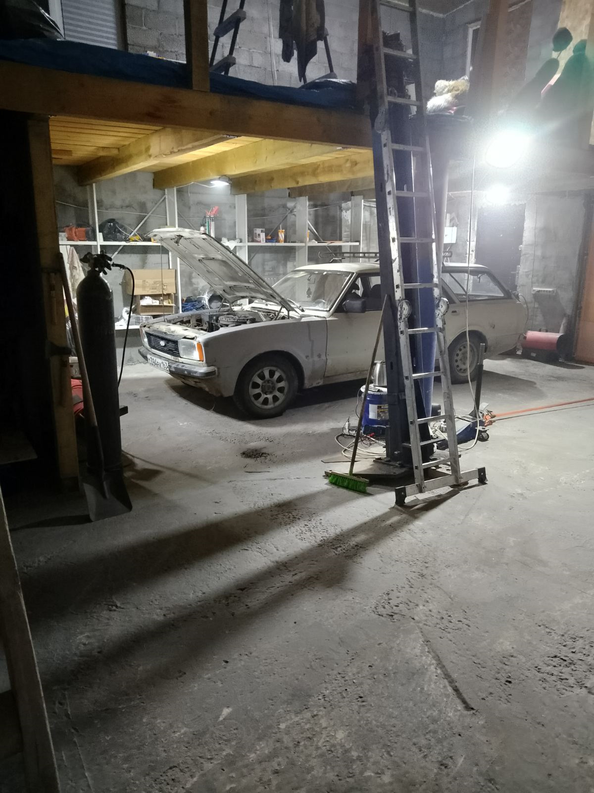

И разделить бы и теплоизолировать пространство первого и второго этажей. Много тепла на второй этаж уходит, а там, как я понимаю, постоянно тепло поддерживать не нужно.
ну теоретически да, по сути там всегда тепло, OSB давно куплено, стену нужно зашить и дверь поставить, в ближайшие свои выходные наверное этим и займусь
Ну скорее всего из-за того, что гараж не утеплен по периметру, плюс возможно сквозняки из-за этого не сильно нагревается. Добавлять батареи к существующей системе отопления не даст большого выхлопа, т.е. если в батареи температура теплоносителя -35-45 градусов — это холодные батареи, ничего не нагреют. Для батарей температуру теплоносителя хотят бы градусов 70, при этом на теплый пол столько не подашь — не комфортно, и срок службы полипропиленовый трубы снижается пропорционально температуре теплоносителя. Грубо говоря при температуре 90 градусов — срок службы трубы — 1 год
про утепление да, согласен, электрокотел включен на 80° всегда, на коллекторе тёплого пола трёхходовой клапан, он больше 43° не пускает в систему, смешивает с обраткой, батареи как бы под окнами желательны, для конвекции, поставлю, тем более они уже куплены, по 10 секций под два больших и 4 секции под маленькое, будет теплее, хорошо, ну а если нет, краны перекрыть никогда не поздно))

Влажность поднял растаявший и испарившийся снег с машины.
ну это очевидно)) там на фото видно, окно полностью открыто, а постоянно, просто на микроклимате и на втором этаже тоже, рекуператоры установить никак руки не дойдут, пока вентиляция с помощью окон)

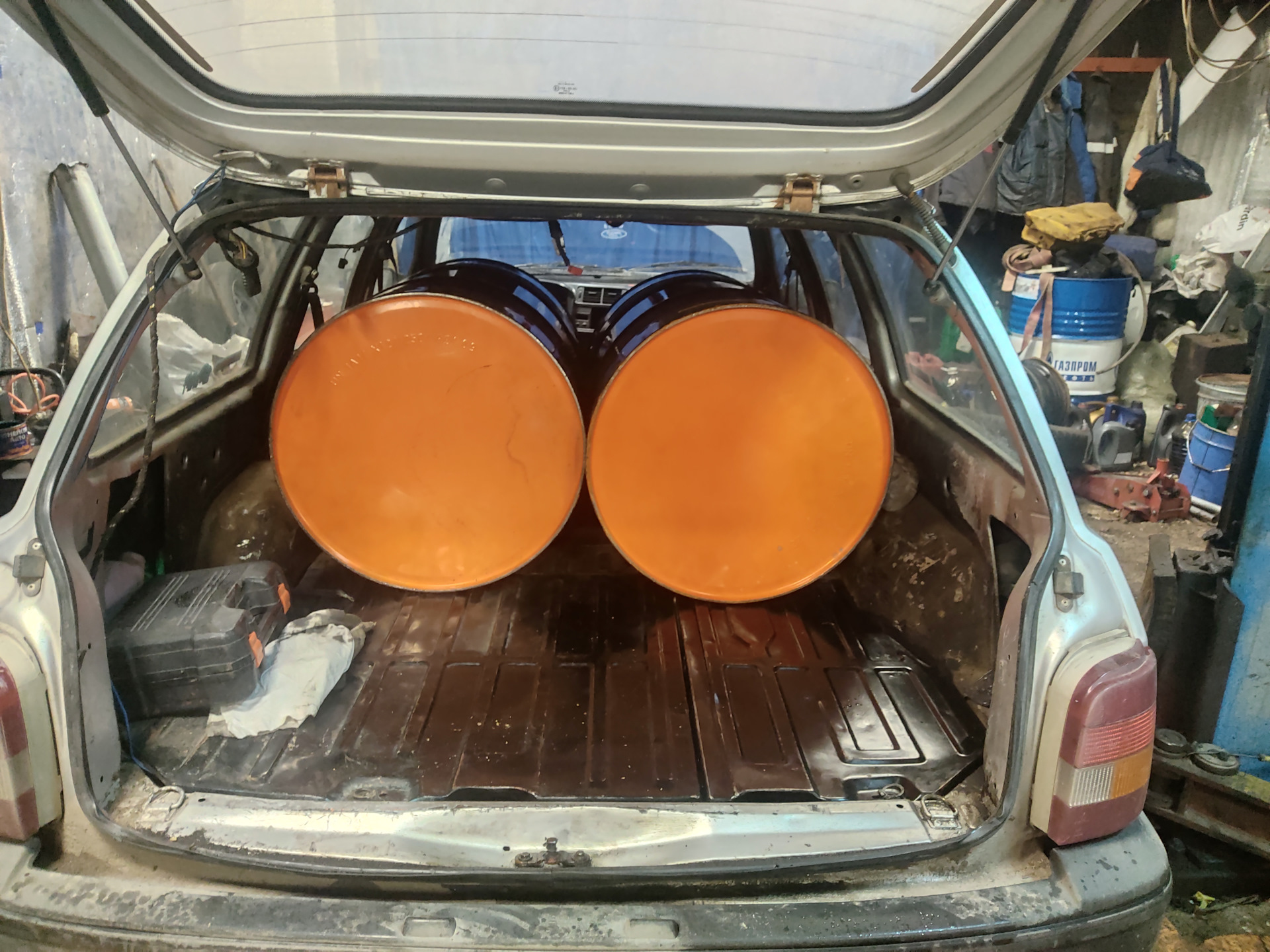

На авито по 20 рублей масло
Регулятор тяги нужен и открытая система. Маслом топить не айс. У нас в теплице прогорела труба и на масло попал антифриз. И был бабах.
Это смотря какая печь, конструкция. 15 лет занимаюсь котлами на отработке. Топлюсь и изготавливаю. И не разу не бахнуло. Любая печка, даже примитивная буржуйка, нуждается в сезонном обслуживание.

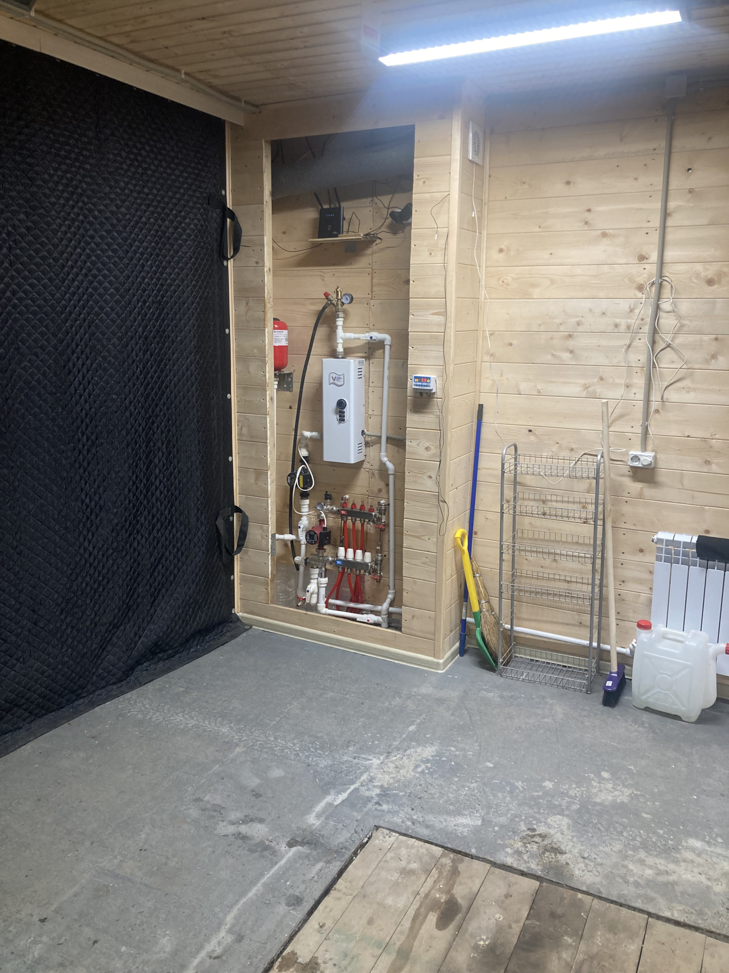

У меня 42м гараж, второй этаж отсек. Пока тоже конвекционным обогревателем на 2,5кВт греюсь. При таких же температурах на улице, в гараже утром +5, но обогреватель на средний на ночь ставлю. Утром включаю на полную, часа через 3 до 12-14 нагоняет. За трое суток накрутил 130кВт. У нас 6.19р за 1кВт
вот надо тоже зашить стену на втором этаже, ну у меня в среднем около 85квт в сутки, цена за 1квт 4.38р

каким образом отсекали этаж ? чем и как утепляли?! Верх топится?!
Перекрытие между первым и вторым этажом, лаги, на них доска 150*50, сверху осб 12мм, снизу подшил 30мм пенопластом. Верх не отапливается.
А вот у меня задача — что бы верх можно было топить без низа, и низ можно было топить без верха…
2 водяных контура
если подумать в чем заключается задача, то станет ясным, что как топить вопроса нет. Задача сделать перекрытие, которому будет безразлично конденсирование влаги при любом варианте отопления — либо верх, либо низ.
Цена на отработку у вас запредельная
согласен, спрос рождает предложение, очень многие стали топиться отработкой, вот и ценник взлетел, это были последние две бочки зимой 2022г, по 4500 каждая
А с ее расходом, выходит дороже электричества
да и на порядок, бочка в неделю уходила +/- при условии, что мы там были не целый день, а приезжали вечерами и в выходные, гараж был 70м² не утеплён, из фбс блоков
