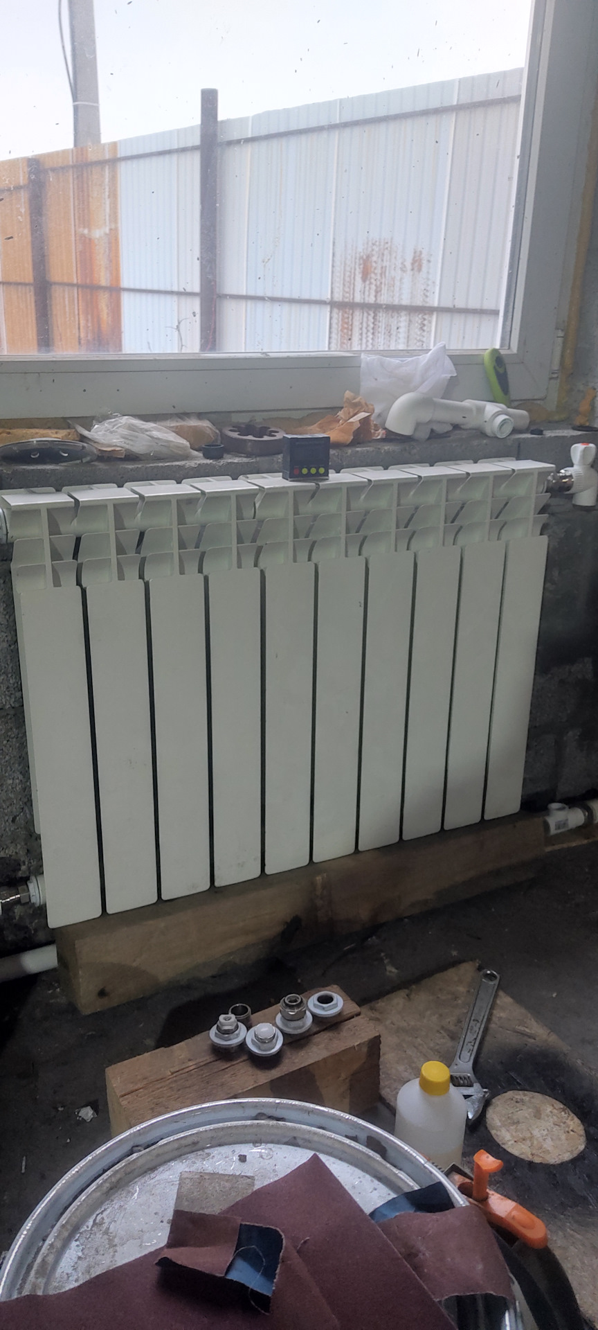

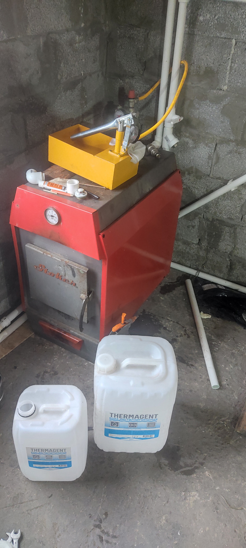

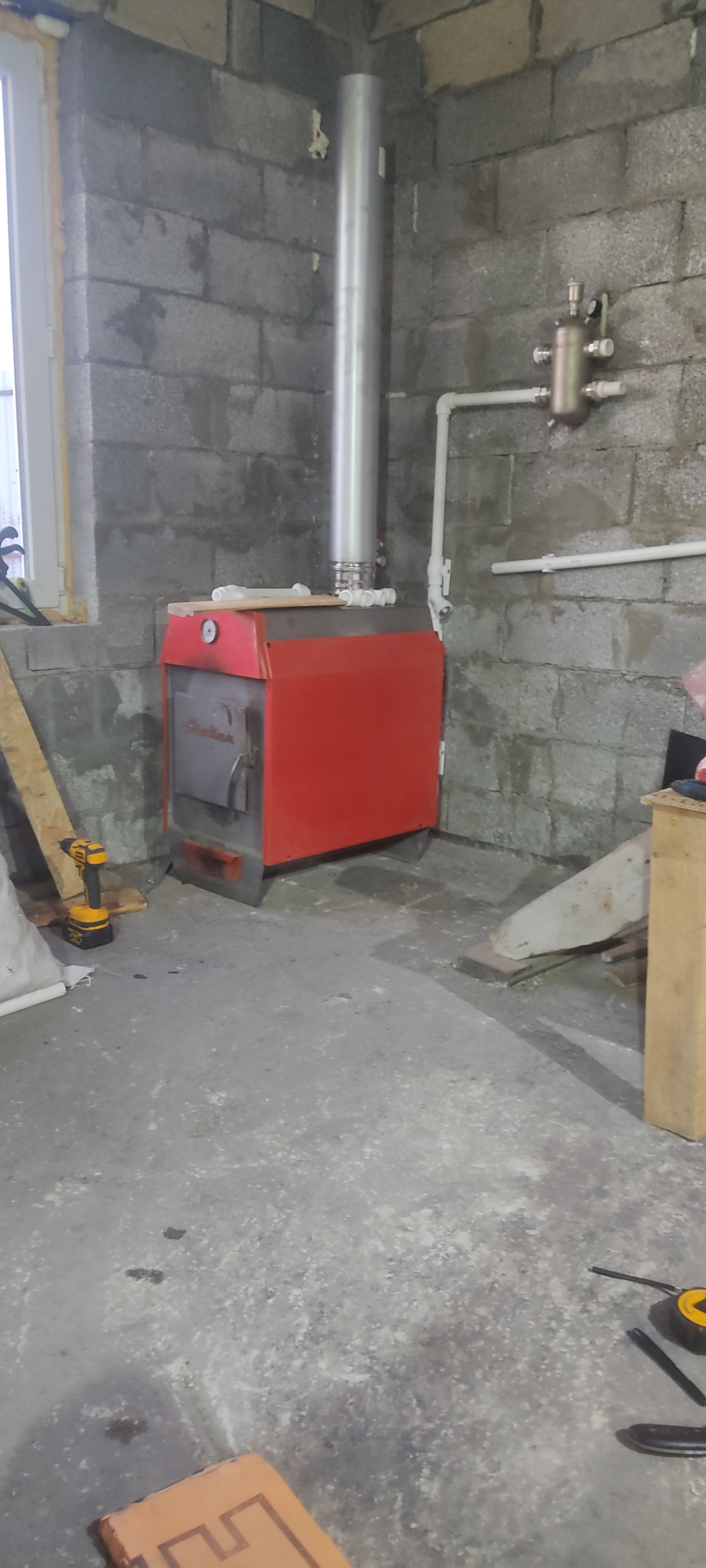

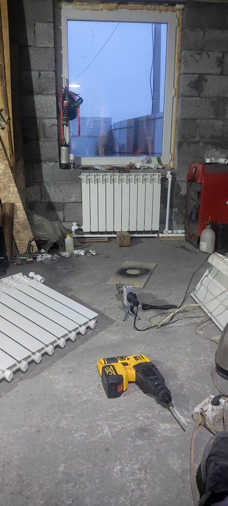

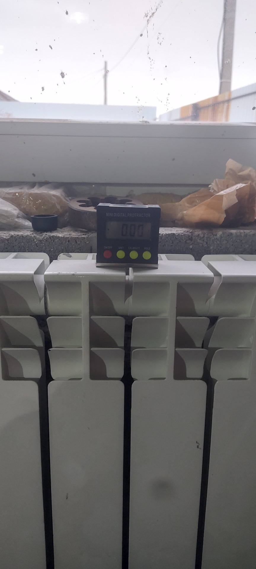

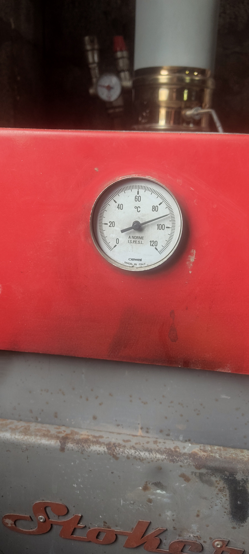

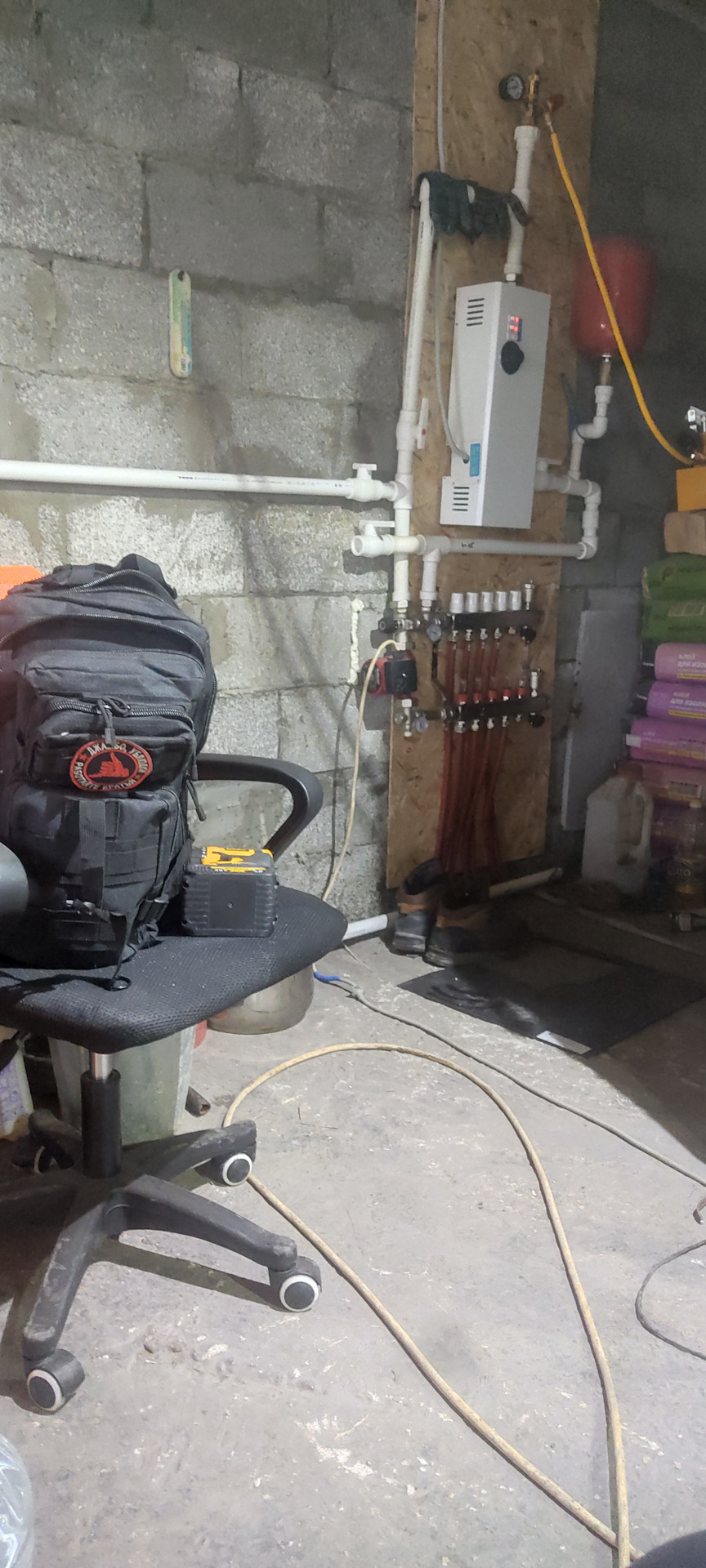

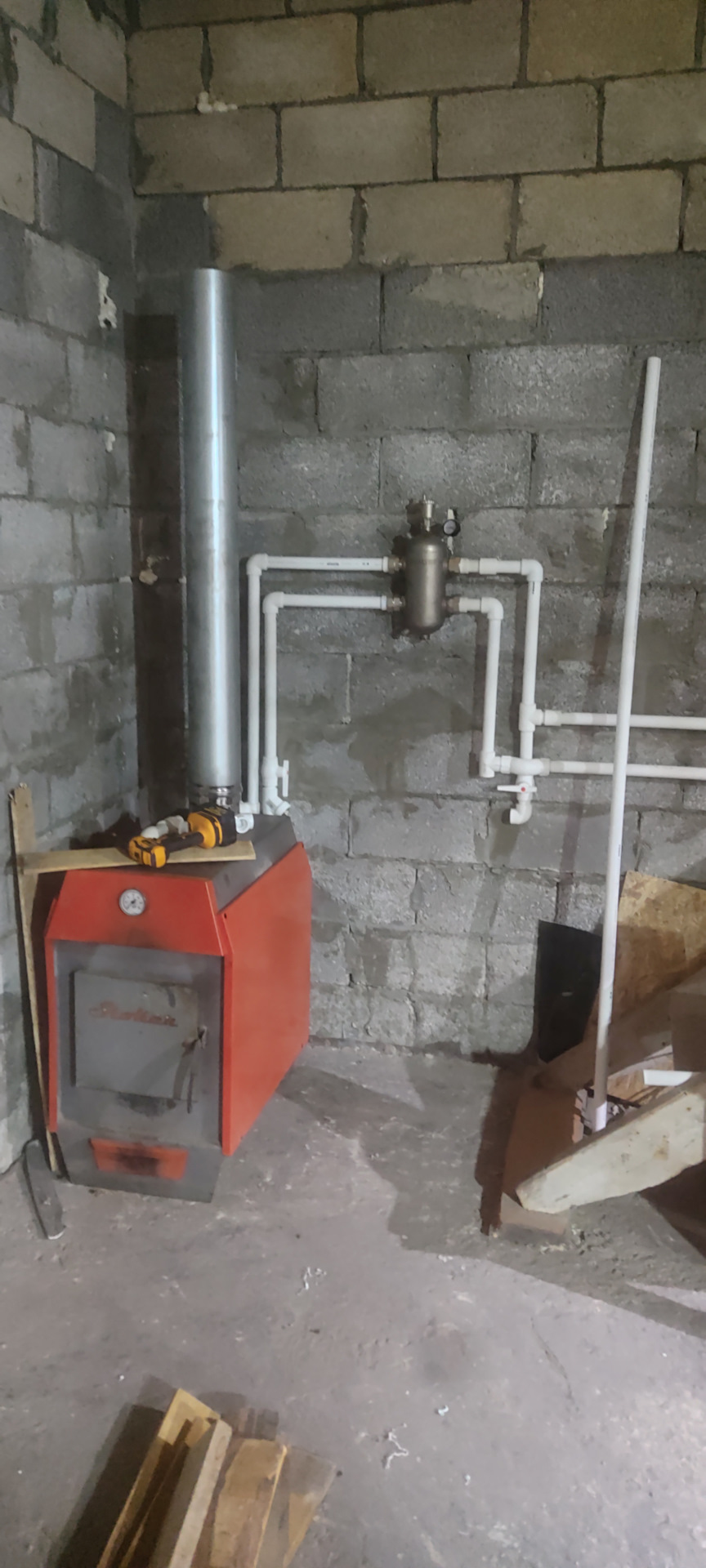

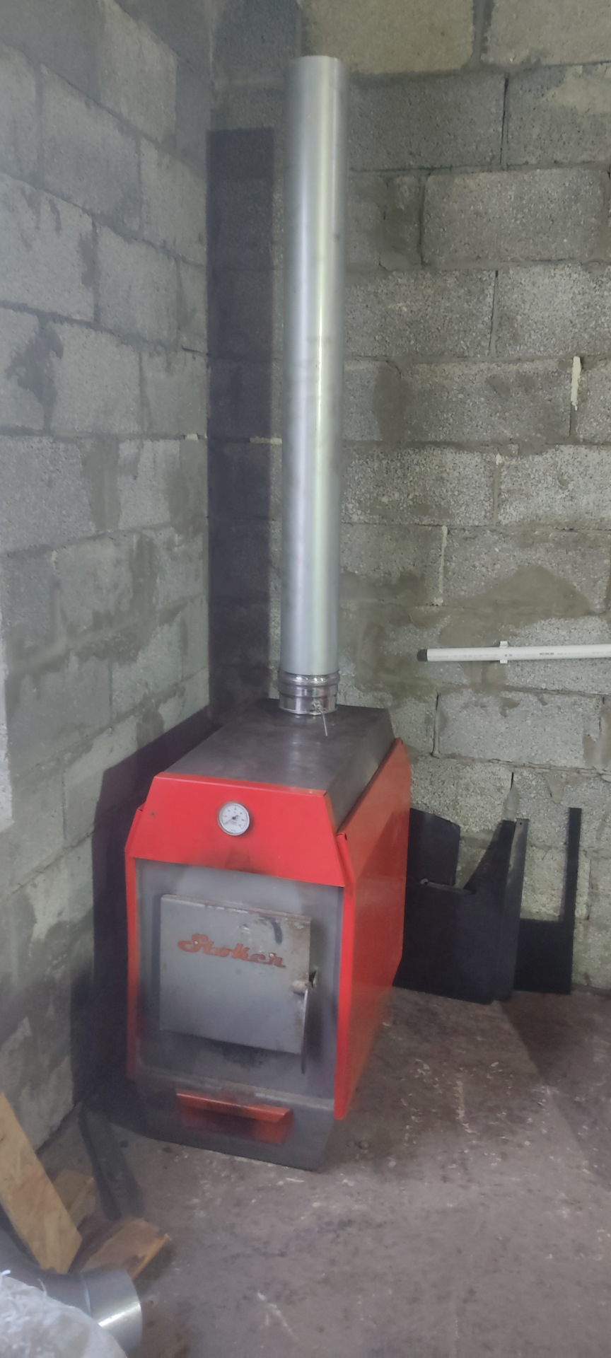

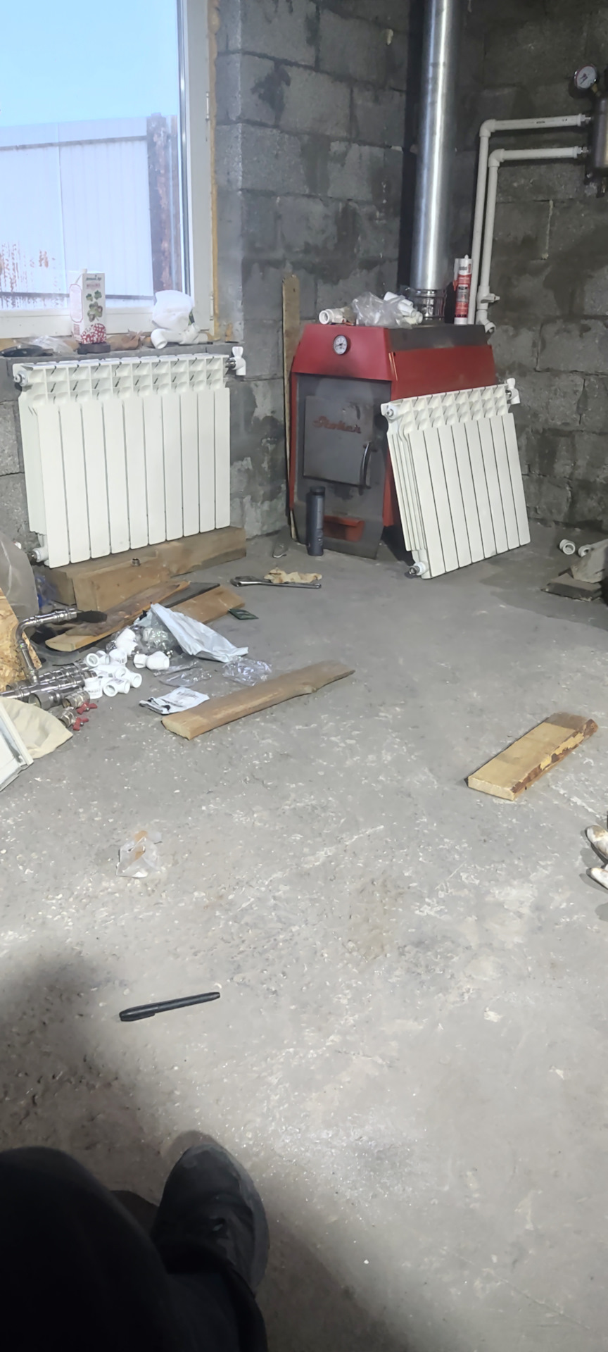

из предыдущей записи www.drive2.ru/c/693103543921418526/ понятно, что по всему периметру тёплый пол, в этой записи пойдет речь про установку дровяного котла и батареи, так же, из предыдущей записи, будет понятно, что 10 кВт котел, заменён, на удачно подвернувшийся в продаже 20 кВт, с автоматикой и установленным тэном на 6 кВт, на следующий сезон, перенесу всё управление на один котёл, а настенный уберу, но как показала небольшая практика использования, три батареи (10+10+4 секций) для него мало, прикрываю краны и основной поток идёт в теплый пол, думаю, что надо добавить ещё как минимум пару радиаторов по 10 секций на противоположную стену и немного перепаять обратку с контура тёплого пола, но этим займусь по окончанию отопительного сезона.

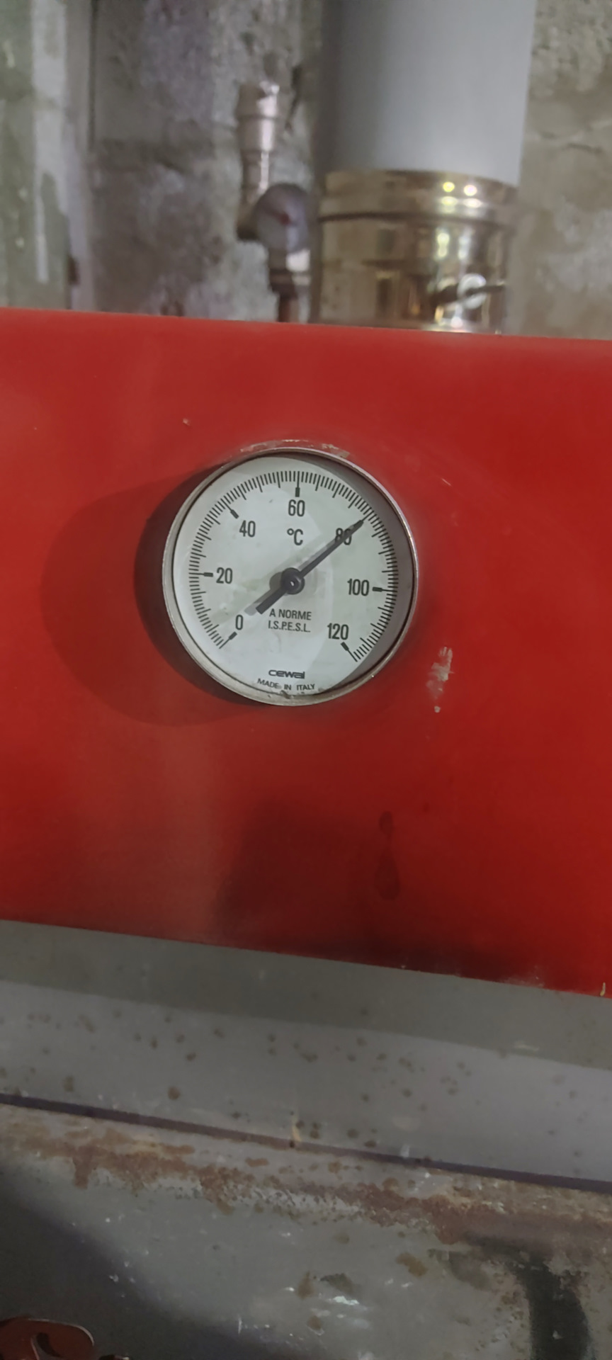

Итог: дровяной котел длительного горения, с автоматикой, очень хорошая и удобная вещь, утром (~9 часов) приехал, полную топку закидал, по данным производителя котла, она 82л, помещается довольно много дров)) теплоноситель прогрелся, заслонка настроена на ~78-80°, прикрыл дымоход, открыл контур теплого пола, выключил электрический котел, включил циркуляционный насос на батареи и до вечера (~19-20ч) забыл о нём, температура в районе 80° держится часов 7-8, потом медленно начинает падать, перед уходом, остаётся где то 50°, закрываю контур теплого пола, выключаю насос на батареи, включаю электрокотел, закрыл всё и уехал домой. Топил всего два дня, температура быстро поднимается, влажность падает до 35-40%, этот сезон добиваю в таком режиме, на следующий планы такие: переделать полностью управление отоплением на дровяной котел с встроенным тэном, поставить краны на контуры с wi-fi управлением с телефона, также установить и настроить терморегулятор с тем же управлением, для мониторинга и управления, как то так, всем мир!

Интереса ради — а если в систему электрокотел встроить, будет ли беспрерывное отопление без всех телодвижений открыть\закрыть и тд ?
так он и встроен в системе и в котле ещё есть тэн
Tutzlozloe
электрокотел и дровяной, в одной системе врезаны, краны я открываю, чтоб с дровяного в теплый пол шло, электрокотел оставляю в ночь только на теплый пол, завтра выходной, буду тестировать совместную работу, закину поменьше дров

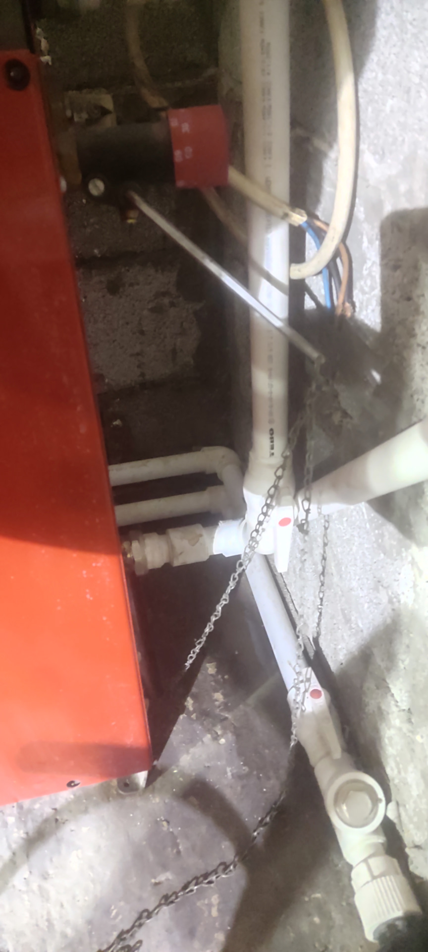

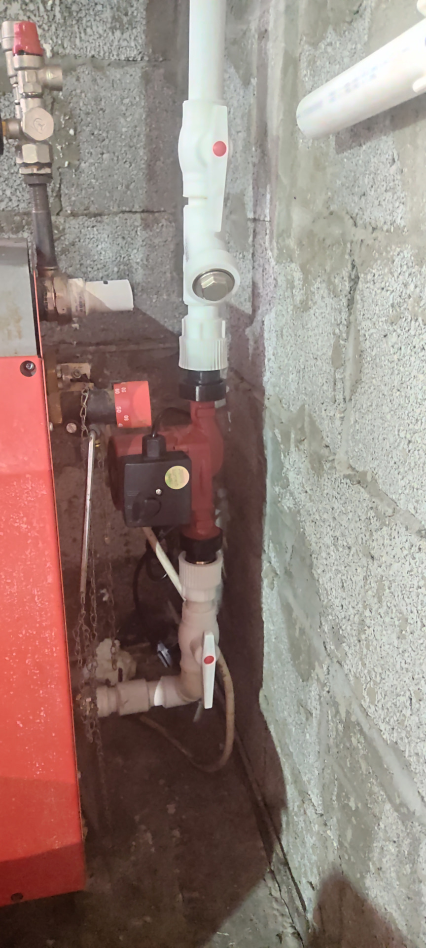

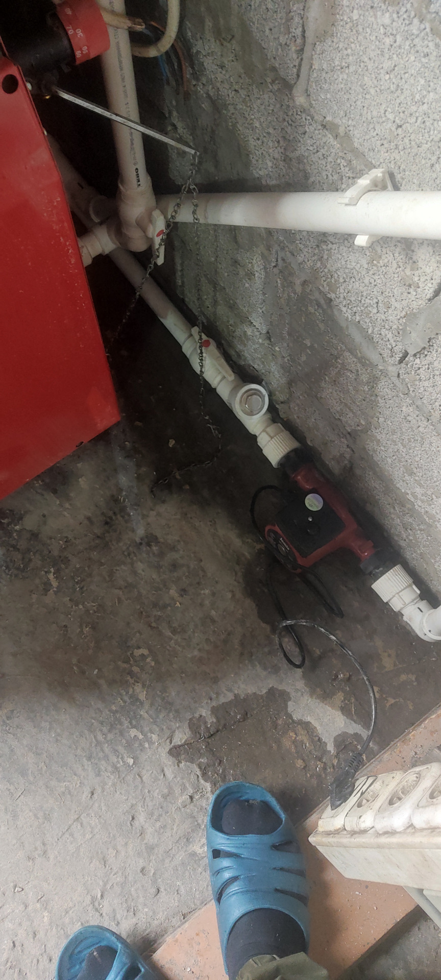

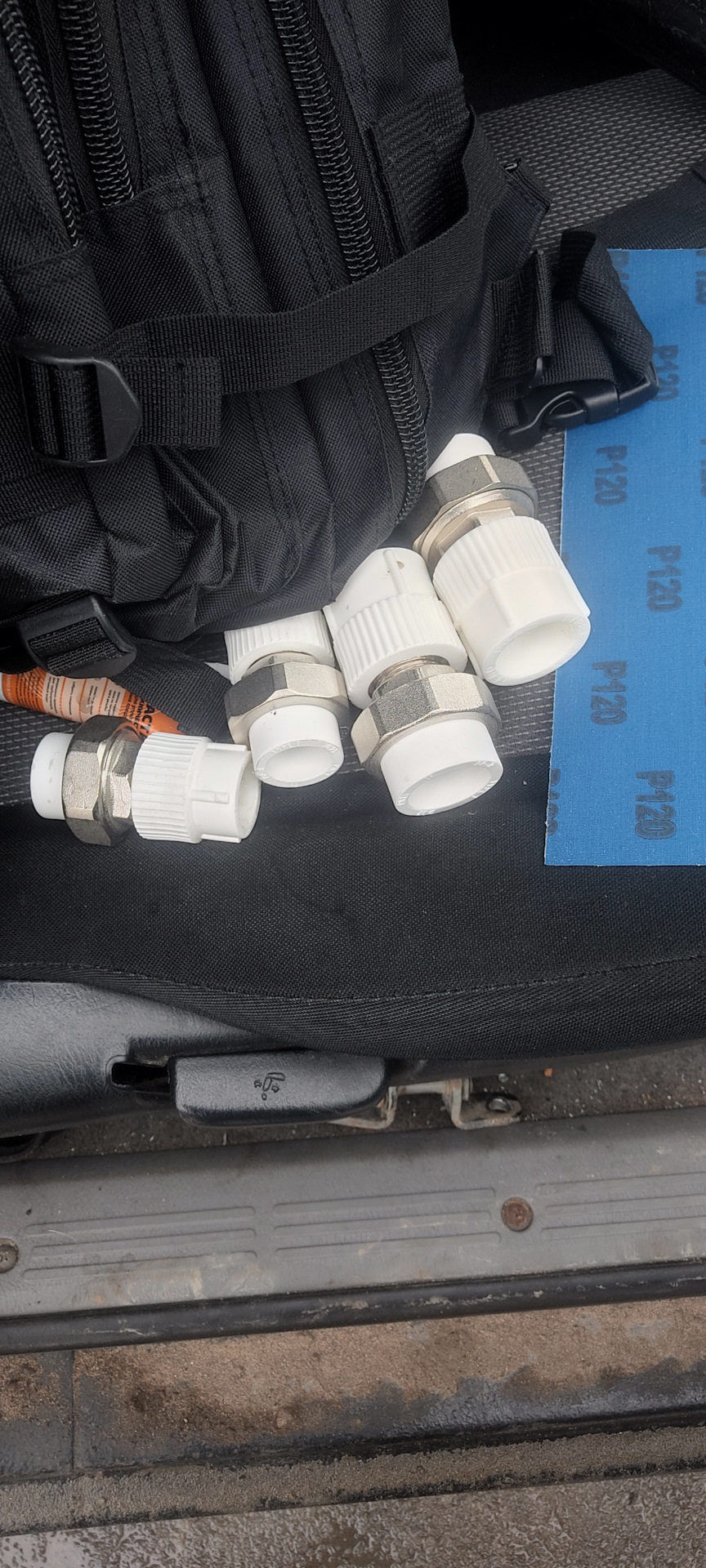

По уму, обвязку котла делают из метала))) ну придёте к этому скоро.
я в курсе) хотелось протестить просто побыстрее, зимы осталось немного, в межсезонье неспеша переделаю
Тест дело хорошее))) но возвращаться к проделанному, тоже как б так))
ну не было возможности в то время) хотя есть всё и краны и сгоны и трубы))
ну тут всё разборное, не составит труда
Да ну, вы же не лет 50 назад собирали))) это лень. Все есть.
"не было возможности"… нечем варить было, а для ПП всё было ))
Да понятно)) никто вас не осуждает) делали по обстановке. Но не думаю, что прям такая великая проблема была, сразу сделать. У вас сварщиков нет). Главное работает все.
я сам могу варить)) и да, вы правы, это лень, мне было лень ехать менять баллон углекислоты )))
Ну, вот))) основная наша беда. 👍 И да, метал то мы же Свариваем)))), а варим макароны. Да? 😉
так точно)))

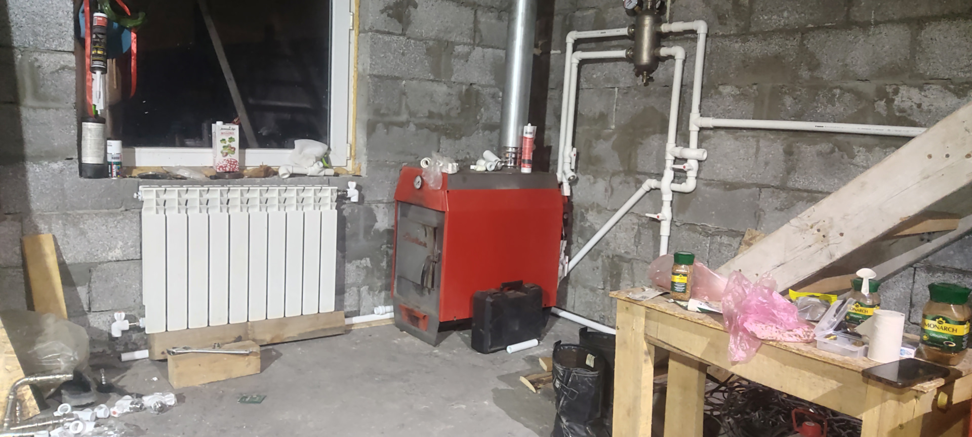

Для 20 кВт котла нужно больше 100 секций таких батарей. При этом температурный напор должен быть 70C. Если температурный напор будет меньше, то количество секций еще надо увеличивать.

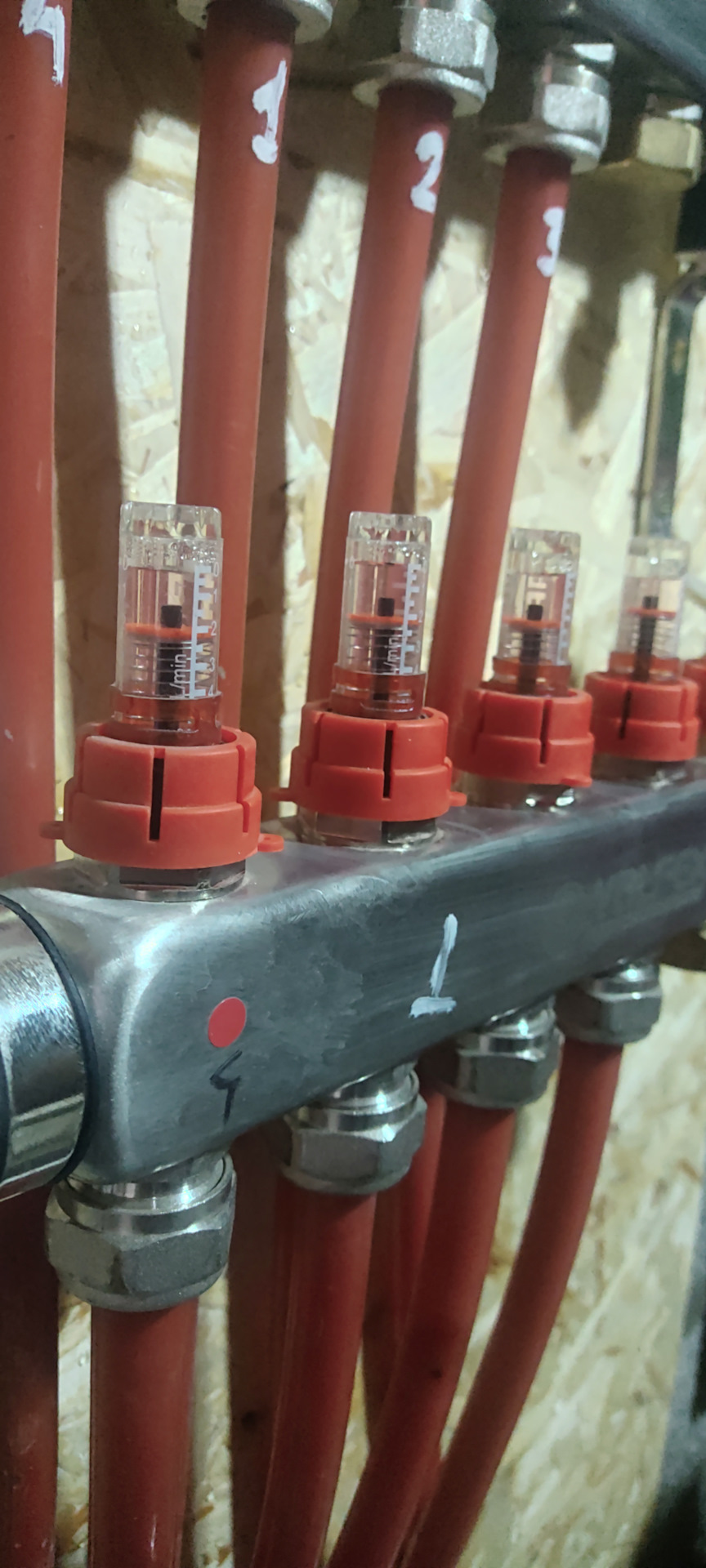

так там ещё 320м теплого пола
И какую мощность этот теплый пол отнимает у котла?
ну если считать из расчета 180-200вт/м², не помню откуда брал эти цифры, то порядка 12 квт
При мощности 180…200Вт/кв. м. радиаторы вообще не нужны. Только если устанавливать их под окнами и конденсат на окнах вентилировать. Реально с теплого пола можно снять 40…90Вт/кв.м. Больший съем возможен при температуре пола более 26С, что для жилого помещения не айс, а для гаража почему бы и нет.
радиаторы и стоят под тремя окнами на первом этаже, при циркуляции с дровяного котла, обратка теплого пола 26-27°, от электро 20-22°
Ну, ок тогда. В первом приближении все сходится. Остальное по результатам зимовки.

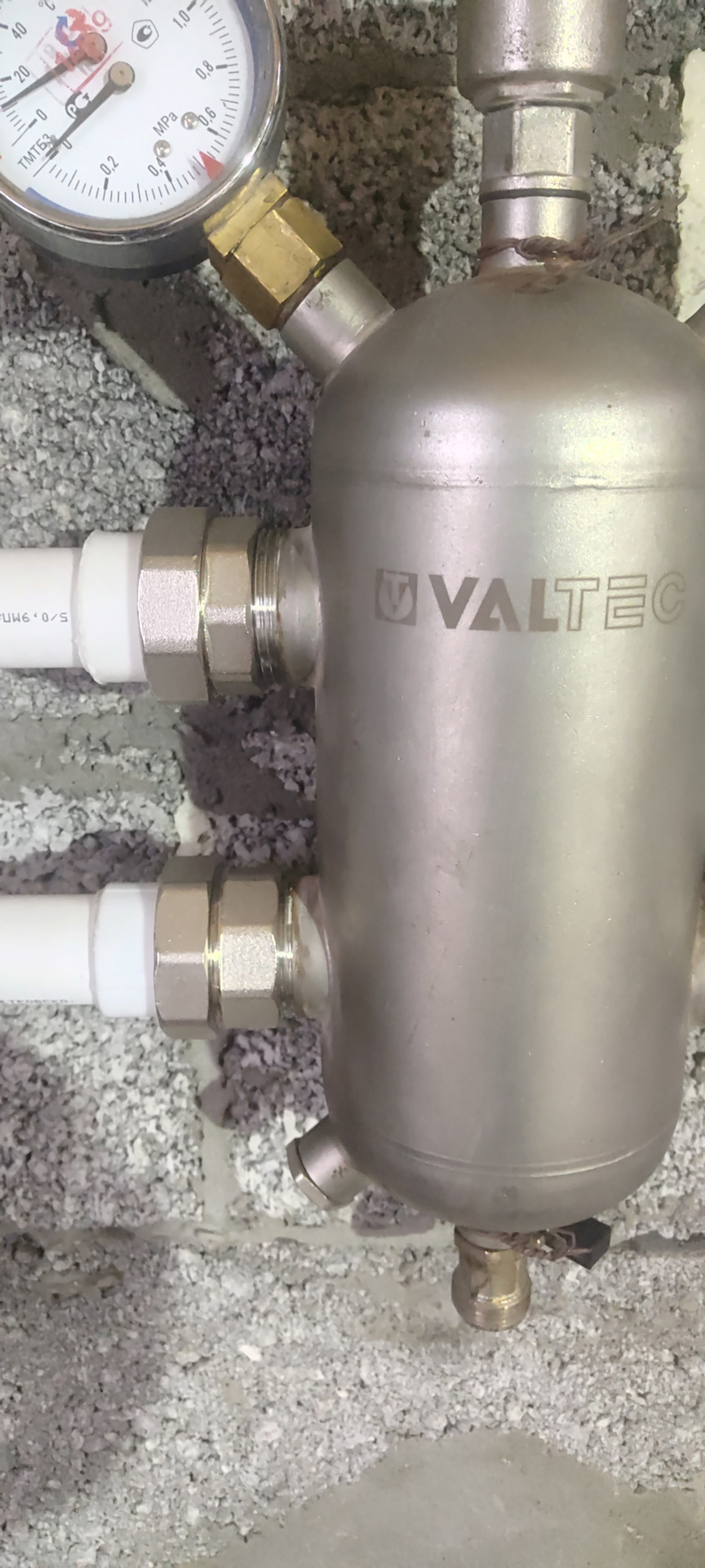

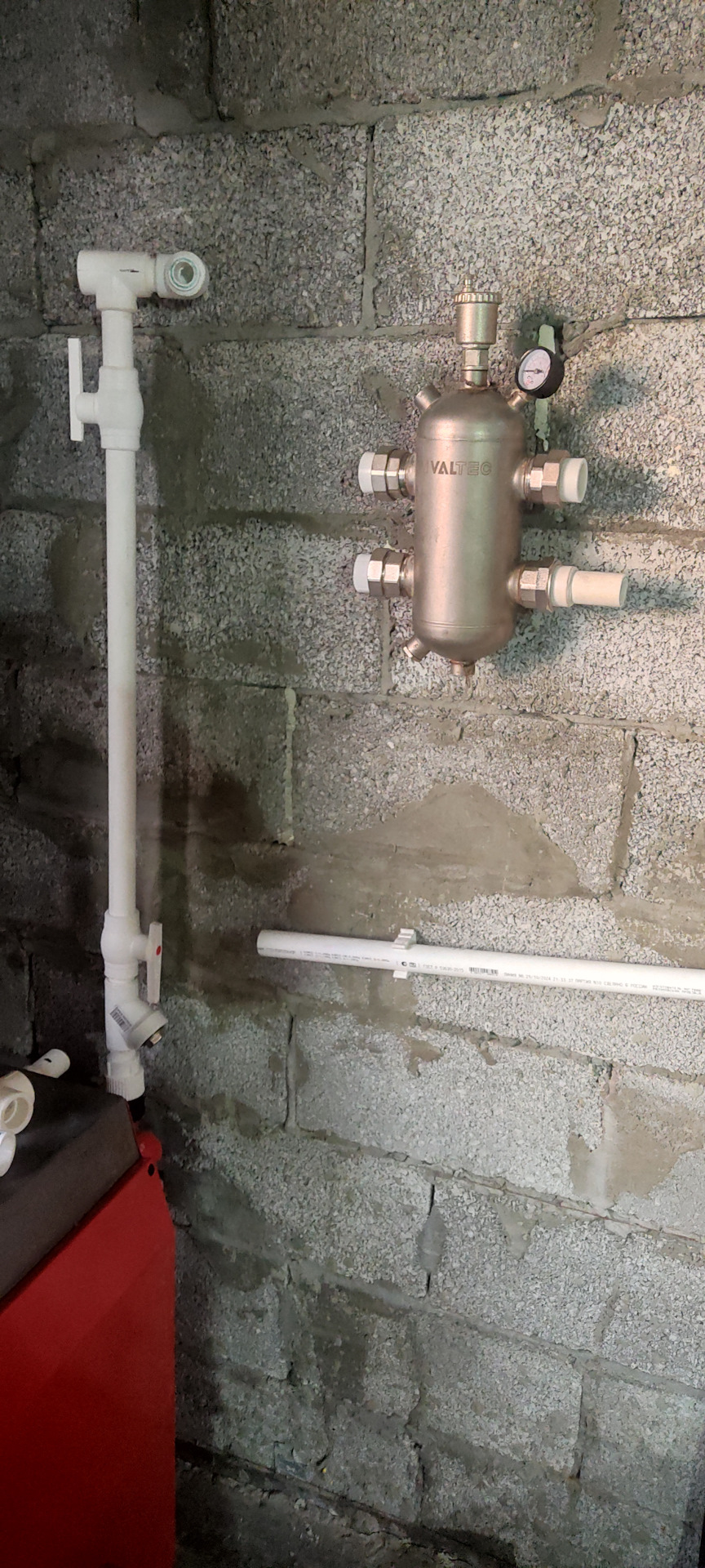

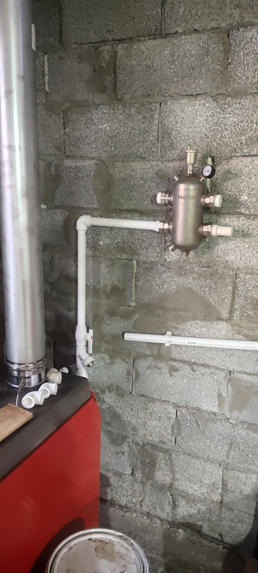

Вместо гидрострелки, как раз ГА и просится!)
И замени на радиаторах нижний шаровой кран на запорно-балансировочный. Раз начал все до ума доводить. И немного инфы, на дровяные котлы термоголовки не ставят. Бахнуть может, когда они все закроются, и потребление тепла станет меньше производительности котла.
у меня нет ни одной термоголовки🤔 про запорно-балансировочный почитаю, спасибо
Topniger

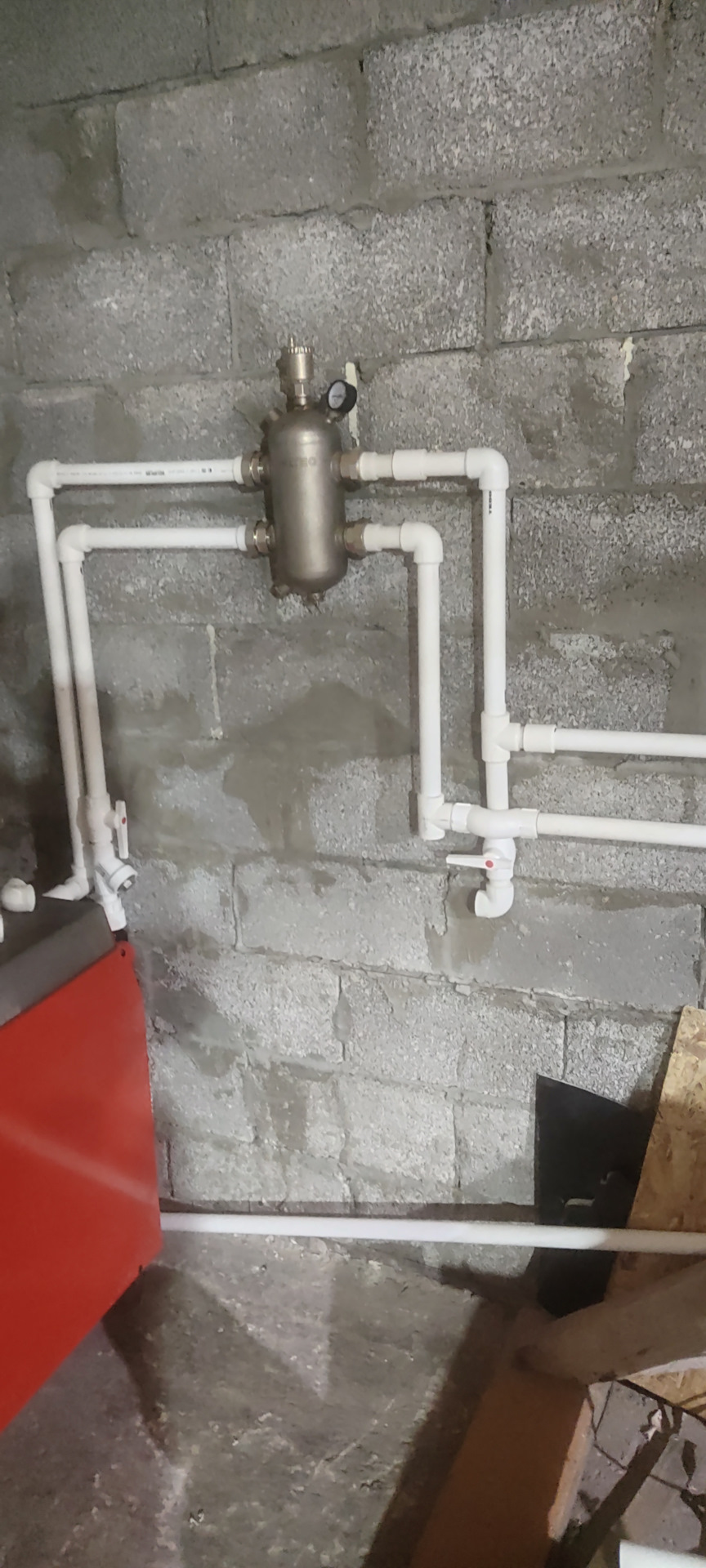

У него стоит гидрострелка! И котлу вообще пофиг есть разбор теплоносителя или нет. Котел работает сам на себя и на эту стрелку, а автоматика контролирует заданную температуру открывая или закрывая заслонку!
Запорно регулируемая арматура нужна только для балансировки сложной( много ответвленной) системы отопления. Если все сделано правильно, то и она вообще не играет никакой роли…только закрыть/ открыть, как вентиль/шаровой кран по необходимости.
Твои слова донести до законов физики. Мир бы стал на много интереснее.
Узнал что такое термоголовка, и даже не смог отличить ее от вентиля. Но зато совет нужно обязательно вставить)))
Иди ежиков паси, и желуди собирай
Опять советуешь ерунду! Оставь свое хобби при себе…И больше не смеши народ)
Ты дебила за меня недержи.
Написано правильно.

Дровяной котел обвязанный полипропиленом, и спасительная гидрострелка.
))))) я буду в синем БМВ!
конвектор в ноль не ставится всегда с уклоном в 2 градуса
да, уже подсказали знакомые сантехники))

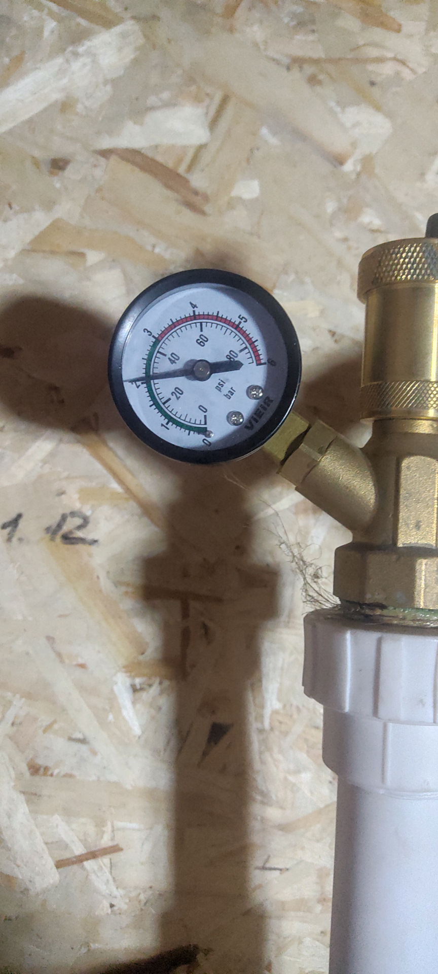

Увидел насос, подключенный просто в розетку, добавлю фобию … А если выключится свет? Резервного питания нет? Хватит ли циркуляции для того, чтобы котёл не вскипел?
в данный момент пользуюсь только в своем присутствии, в дальнейшем покупка стабилизатора на насосы есть в планах, если выключат свет, просто закрыть приток воздуха и всё, это тоже можно сделать автоматикой, по хорошему бы генератор, но в данный момент нет надобности, да и электричество на моей памяти очень редко отключается, у нас в СНТ все подстанции новые)
Да у меня примерно так-же сделано, свет практически всегда есть, но был один момент, когда рубанулся неожиданно во всем городе, полностью закрытая заслонка всё равно поддерживала тление и котёл начал греться, спасло то, что догорало всё. Купил бесперебойник для котлов (наш российский Вымпел ИБП-121), теперь спокойно чувствую себя. На одну фобию меньше.
спасибо, учтём

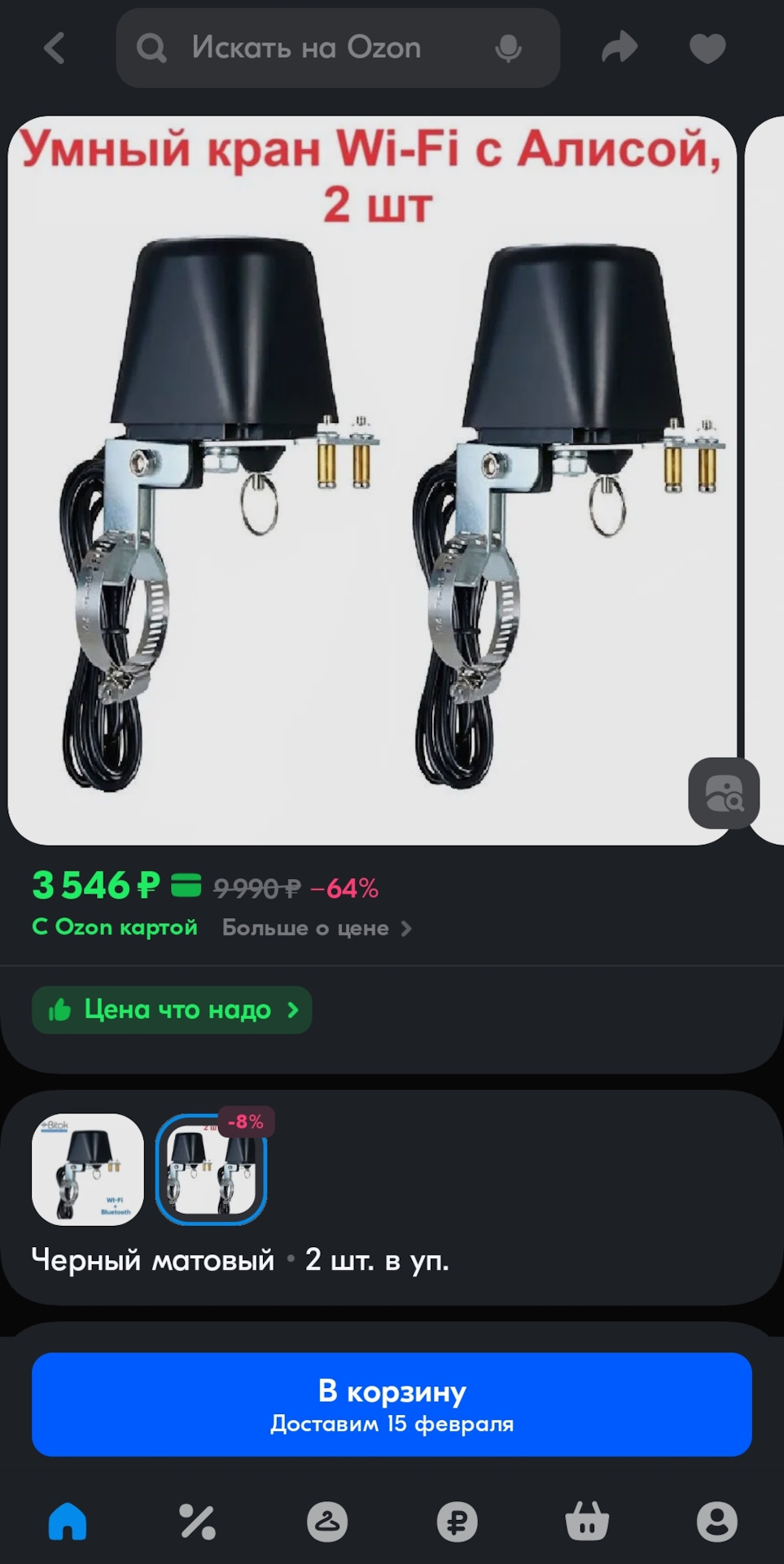

Добрый день, а что за "краны на контуры с wi-fi управлением с телефона"? Типа термоголовок?
не так выразился, не кран, а привод на кран)) но есть и термоголовки с таким управлением, мне нужны краны, чтоб прикрывать контур на батареи

Надо выход с котла метра 2 медью вывести. Несколько раз выезжал на вызовы. Пп выбивало с "американки" из за перегрева котла. Перетапливали дровами и получался знатный бабах ))
да, это первым делом сделаю по окончании сезона, до гидрострелки будет металл или медь
Ну тогда ок.
