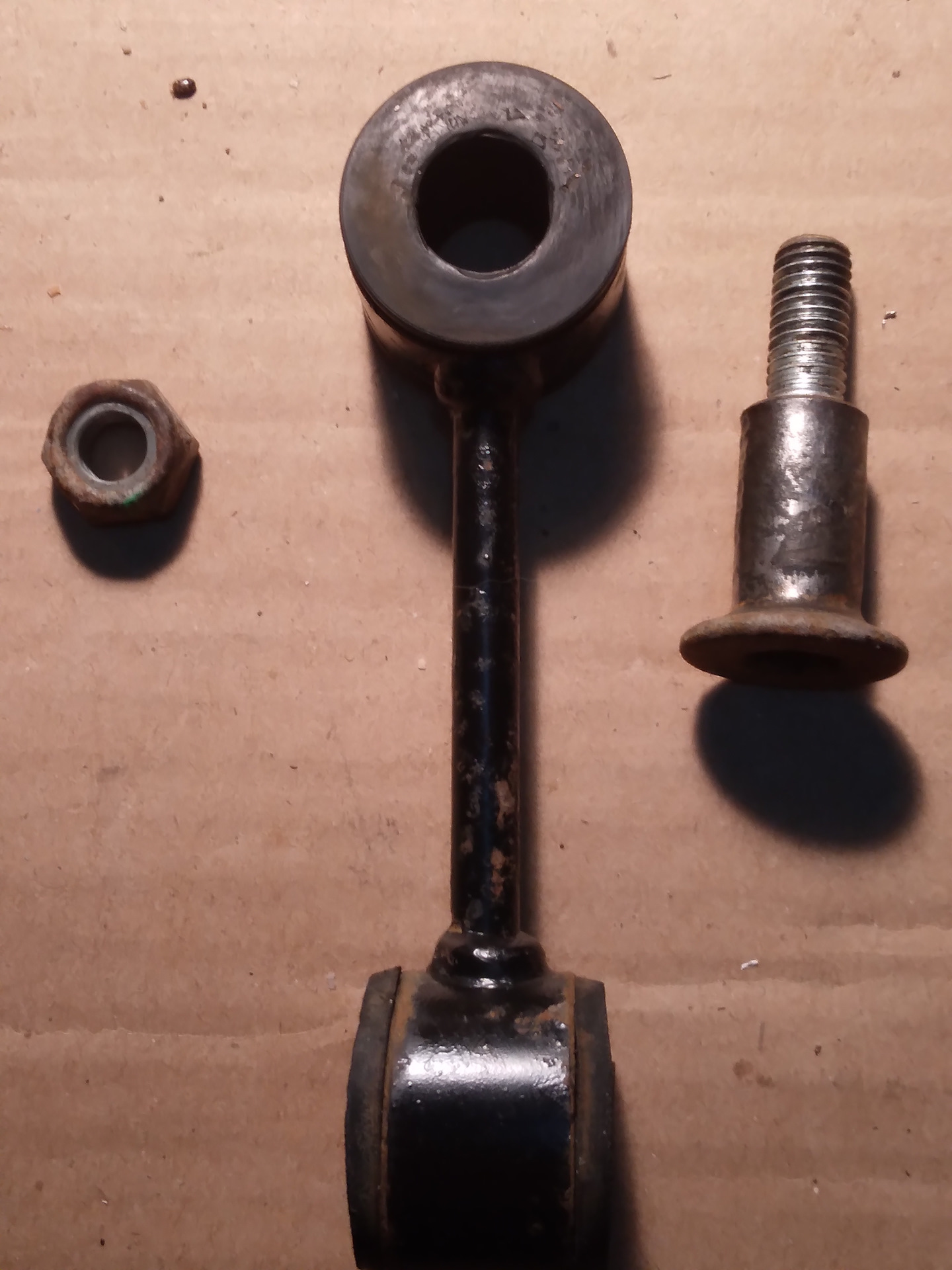

д.день долго напрягал стук под машиной (спасибо ЮРКЕ предоставил тепленький гаражик подёргали понажимали в итоге втулки стабилизатора живые (менять надо поле 60 т.км.) в вот стойку стабилизатора выбраковали левую (правая менялась недавно)

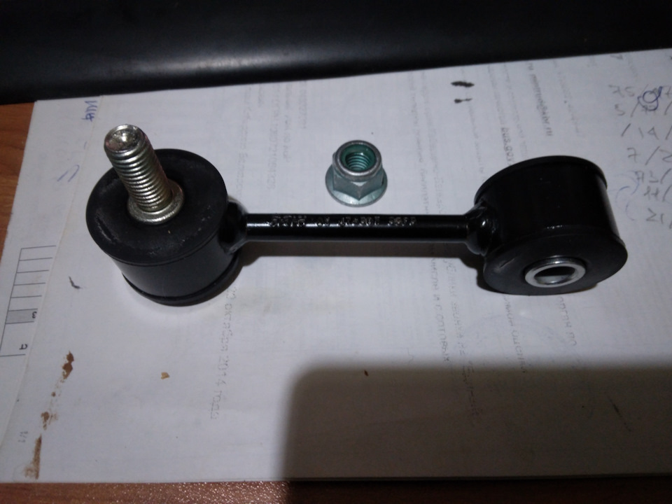

экскурсия по магазинам привела к делеме брать пластик (дешевле )или метал (дороже) выпал пал на метал сто бы не нарушать отчетности справа железо и слева тоже поставили железо
вот что снял
хотел заказать втулки и сам поменять но увы они у АЛИКА закончились
теперь комплект с магазина резина вроде мягкая на ощюпь
про ключи и т.д и т.п. писать нет смысла народ всё описал (смотрите в блогах) момет затяжки с умной книги верх 30 н.м затянул на 25-28 низ 45н.м. затянул от руки.
посмотрим сколько пройдут эти по нашим колдобинам .всем удачи на дорогах и в ремонте своих машинок…как то так
