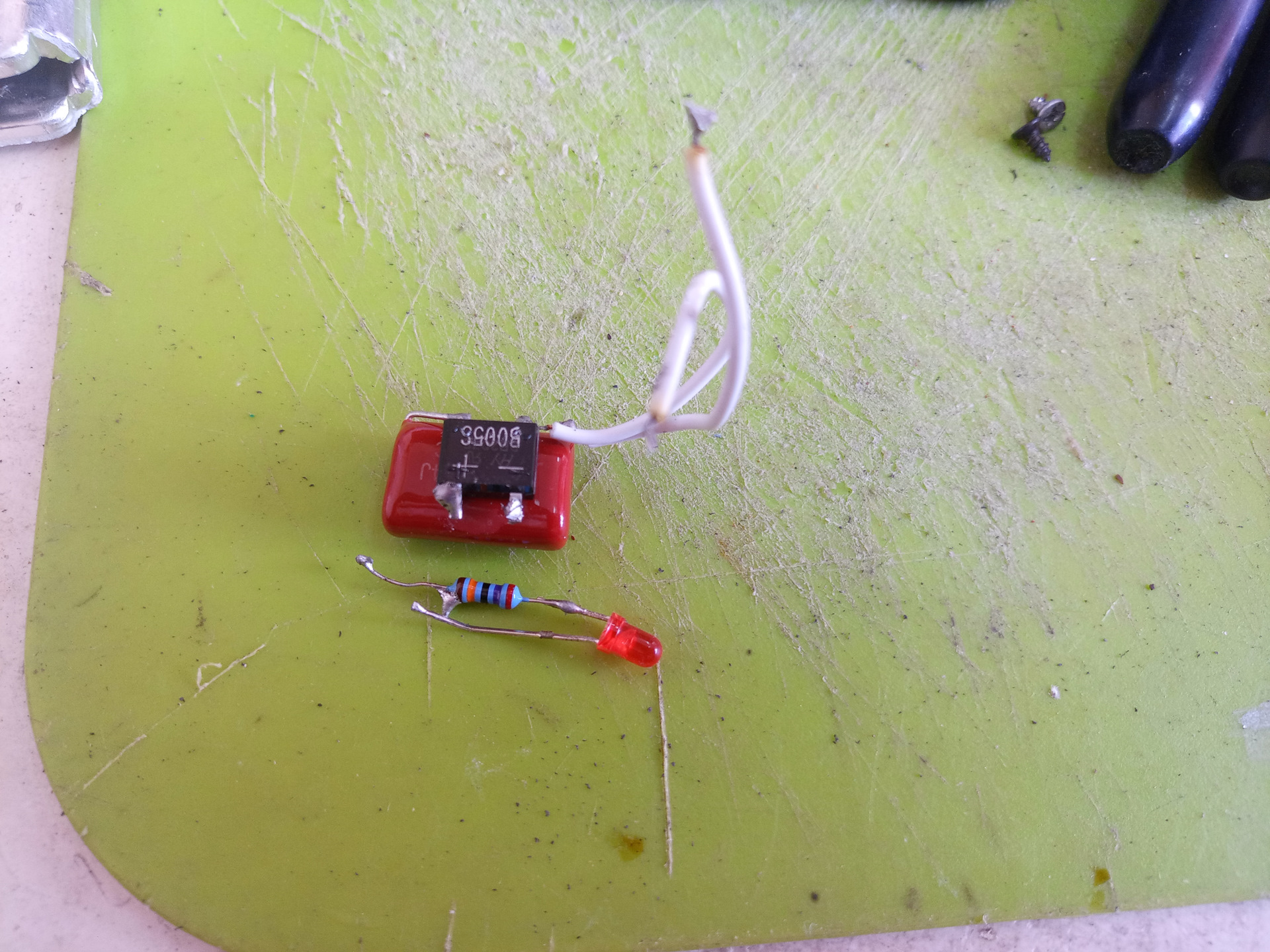

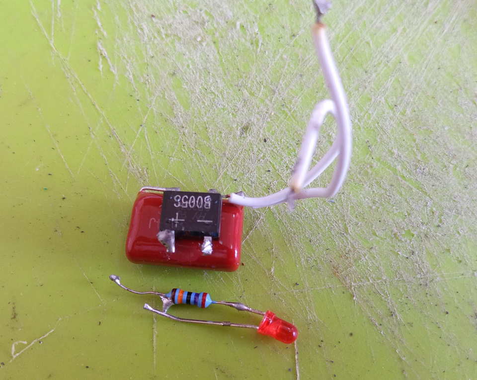

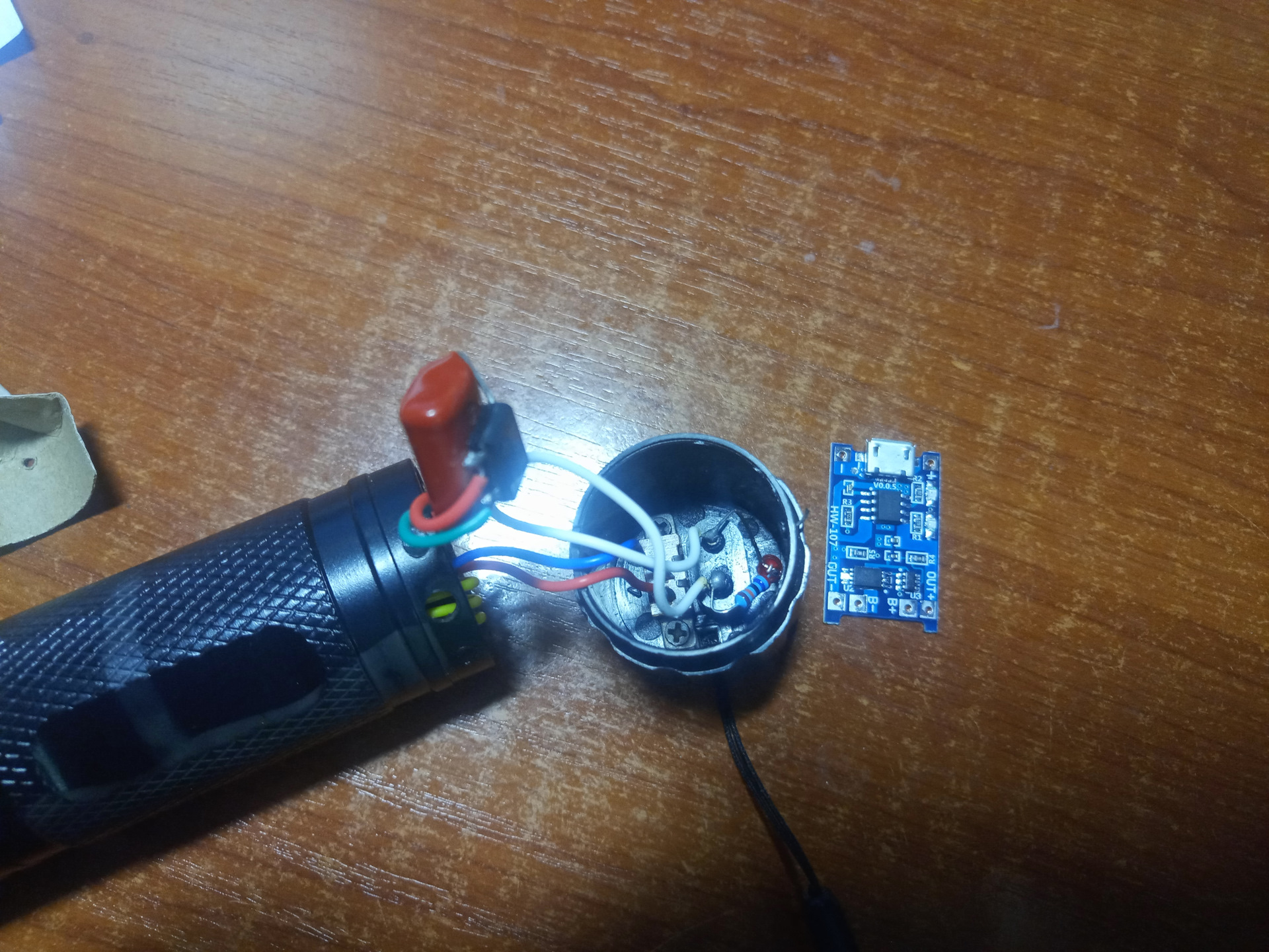

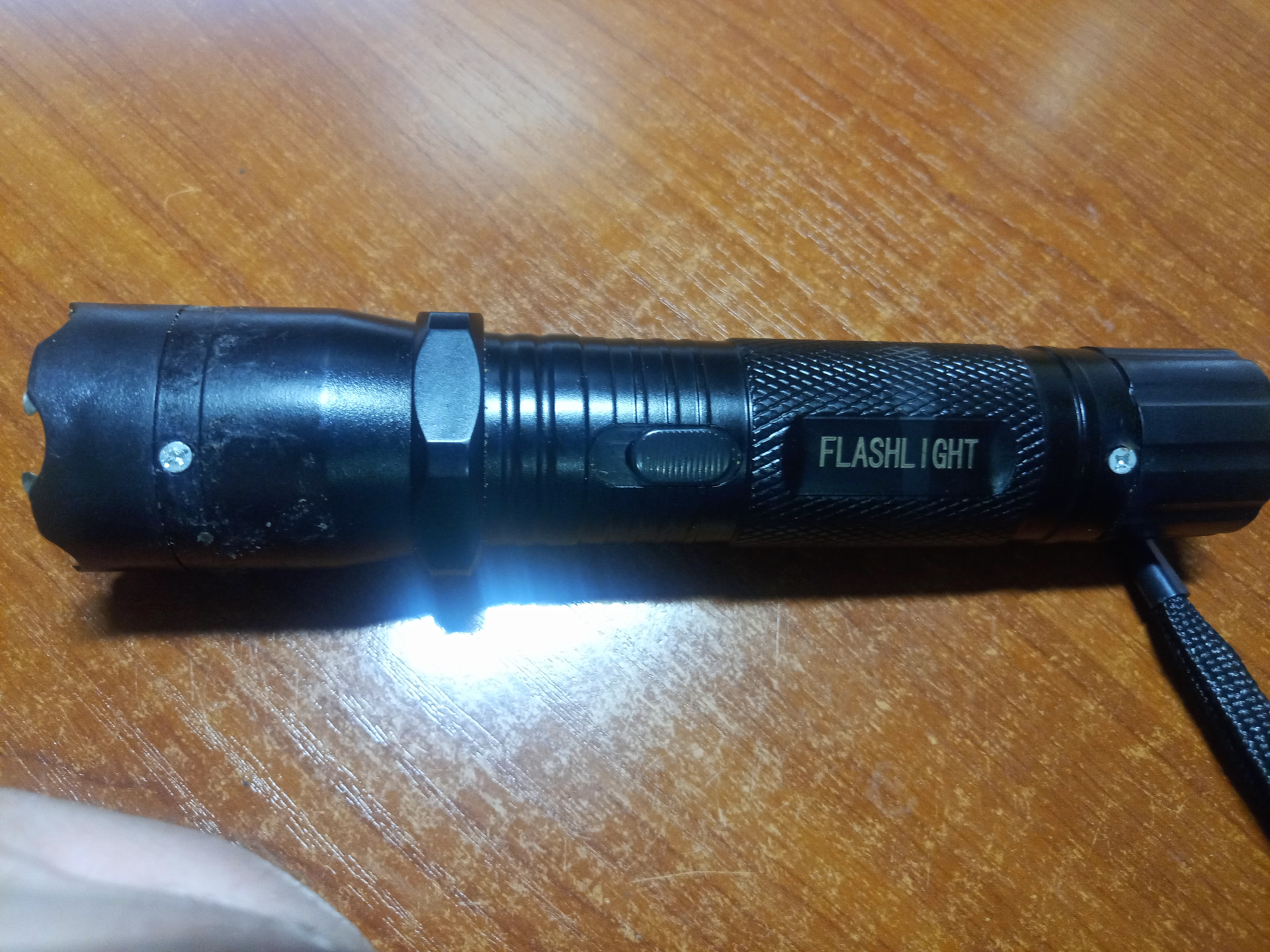

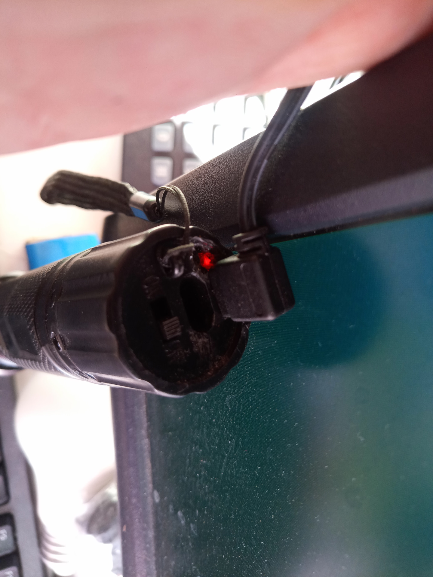

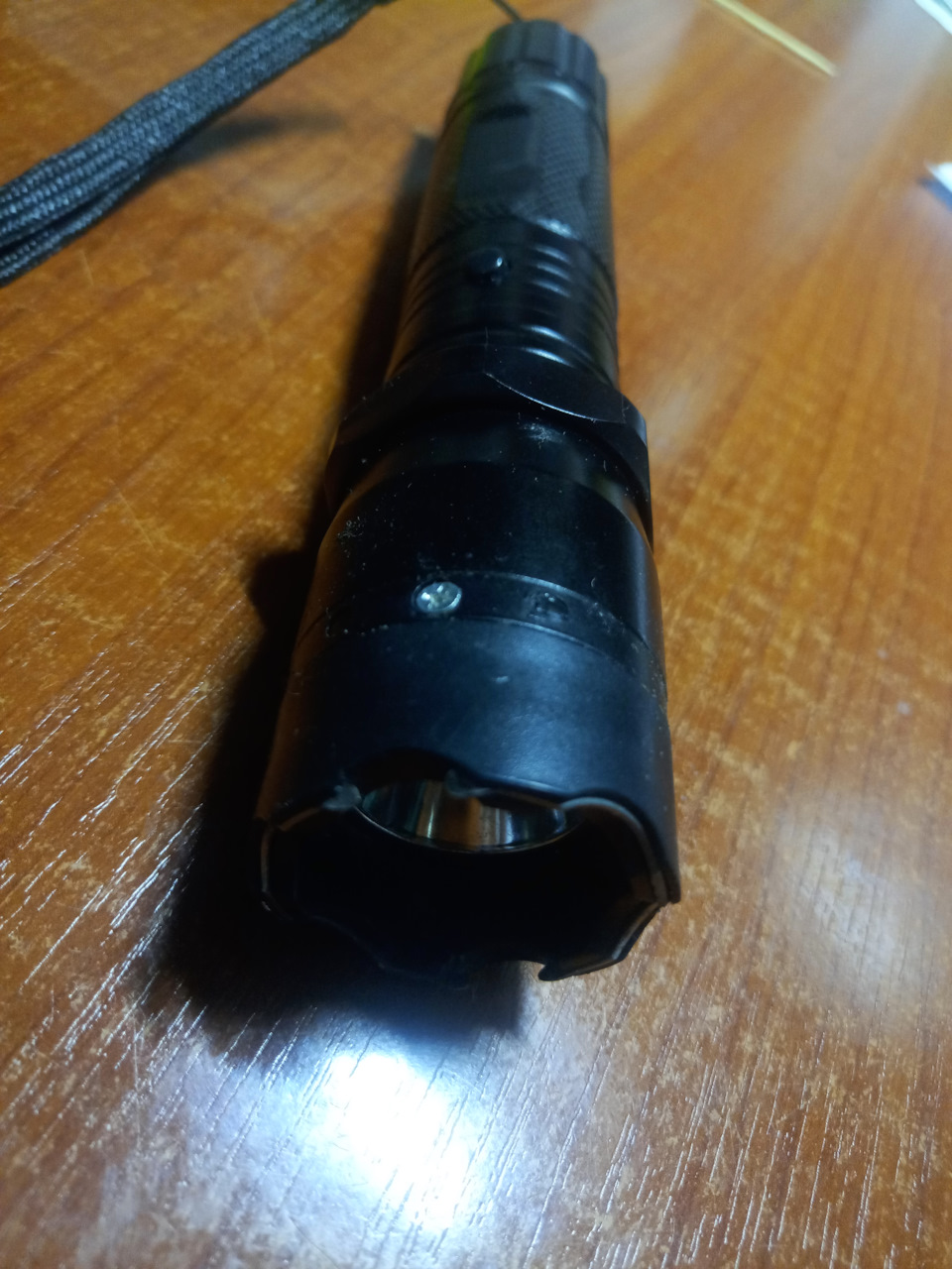

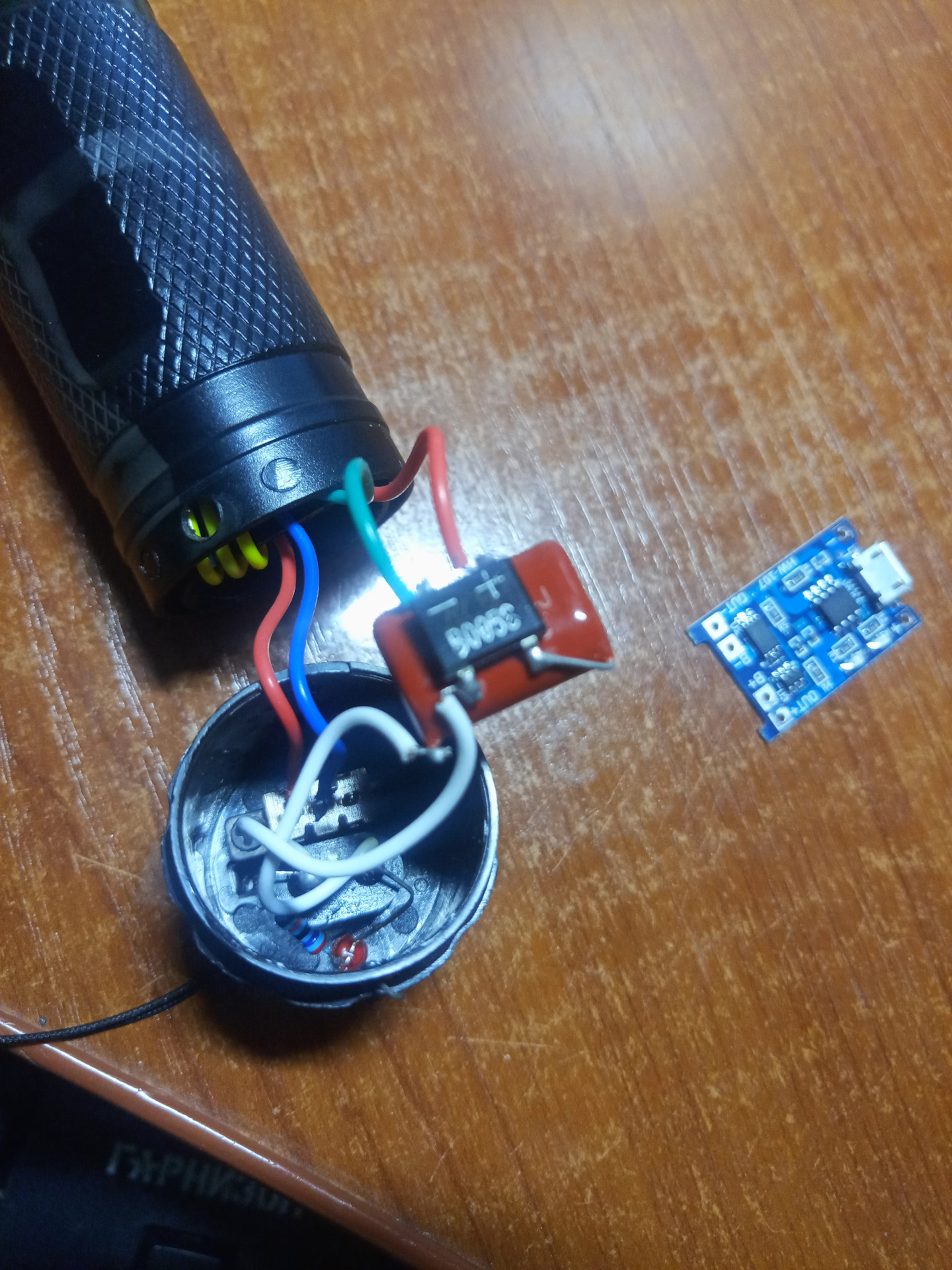

Не нравится мне процесс зарядки на Flash Light Type 1101. У Flash Light отсутствует контроль зарядки.

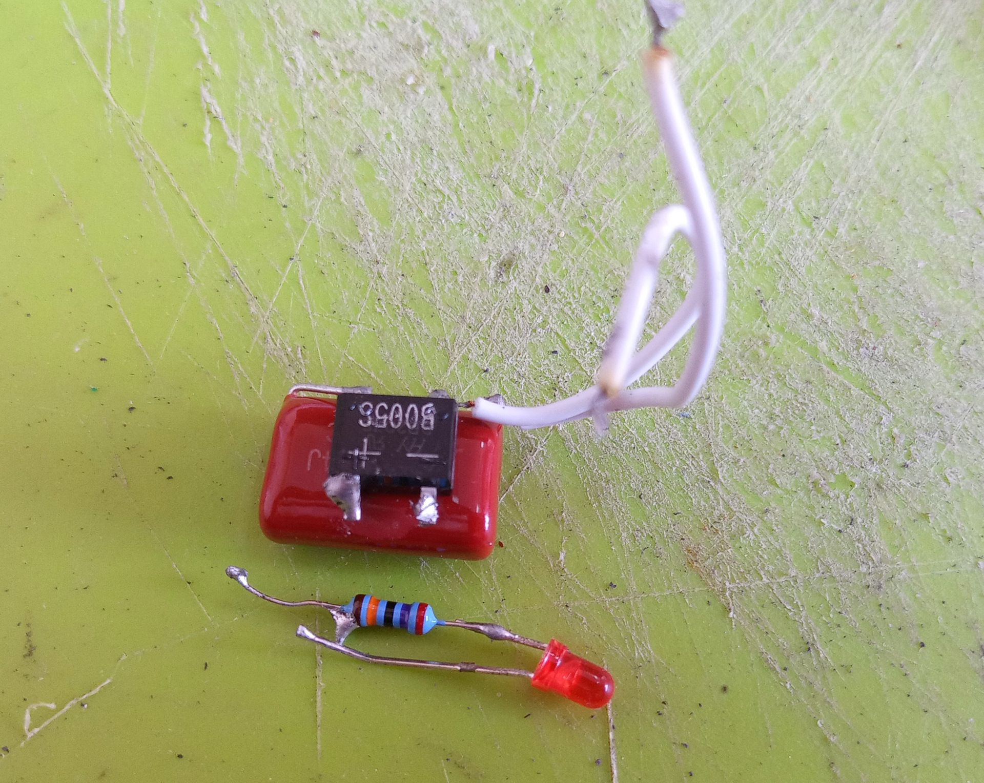

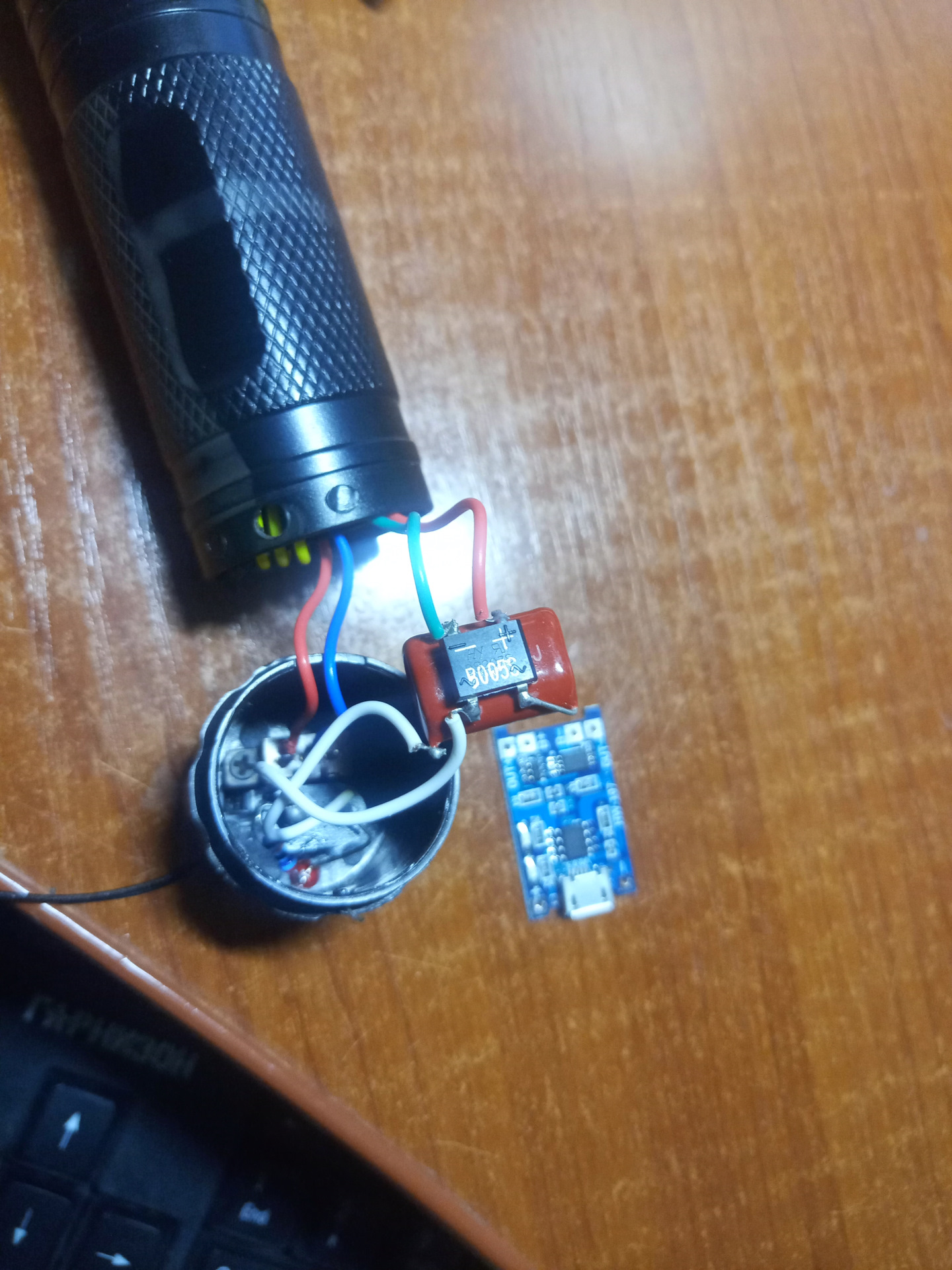

Зарядное устройство собрано на конденсаторе с диодным мостом, резистор и светодиод как индикатор питания из розетки. И это вся зарядка.

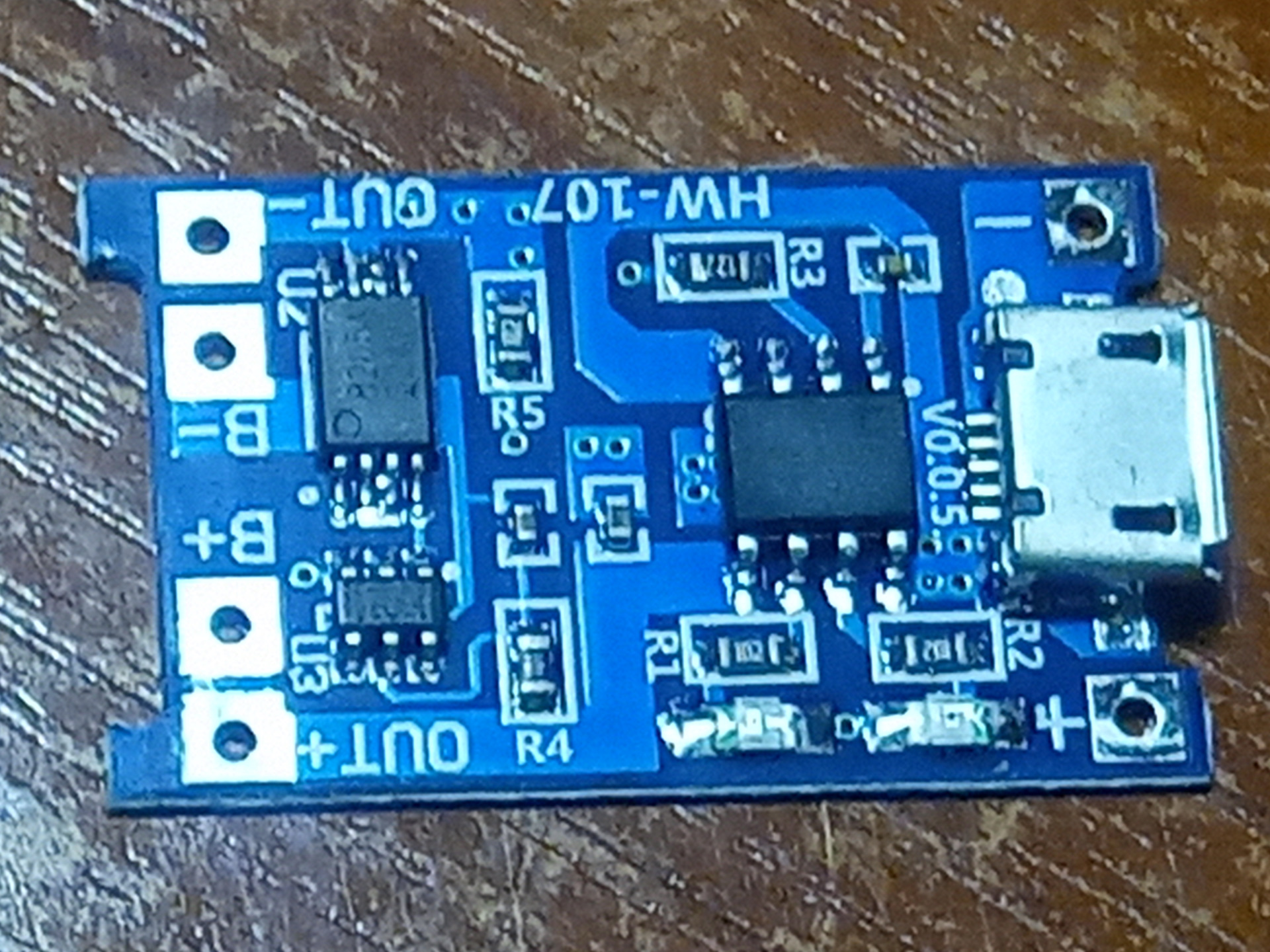

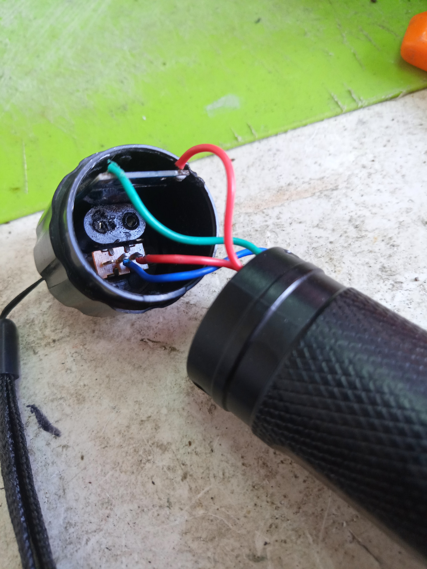

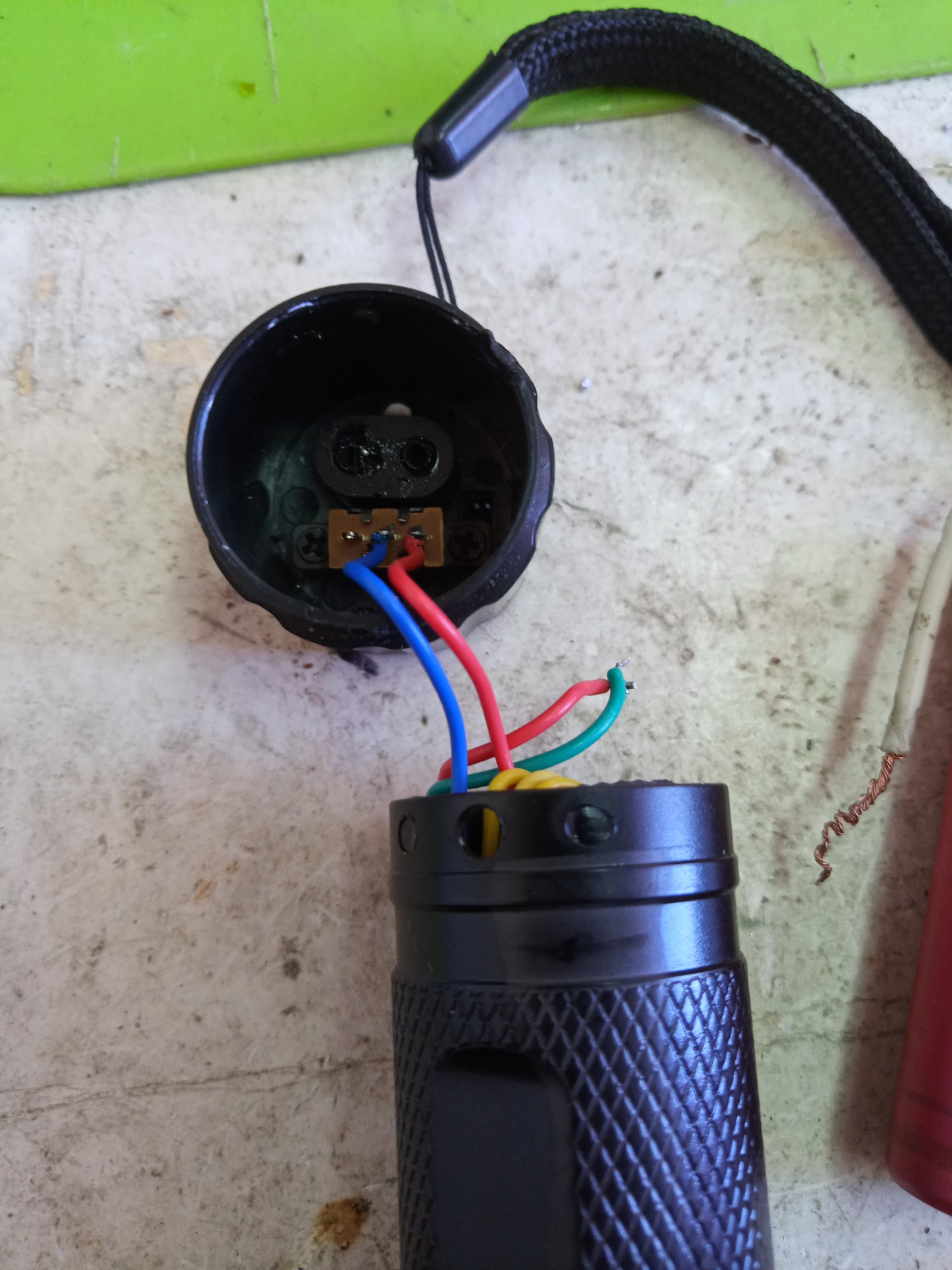

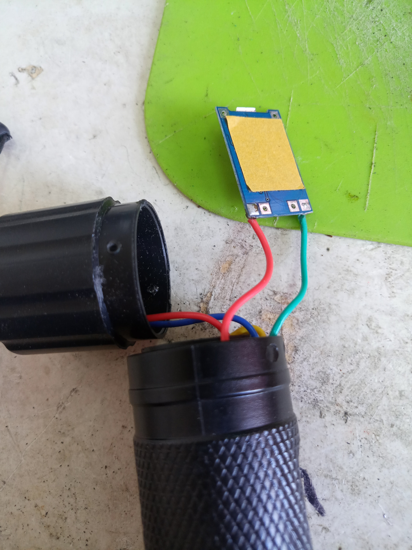

Выпаиваем все перечисленное с белыми проводами и припаиваем Модуль заряда TP4056 для аккумуляторов 18650 micro-usb

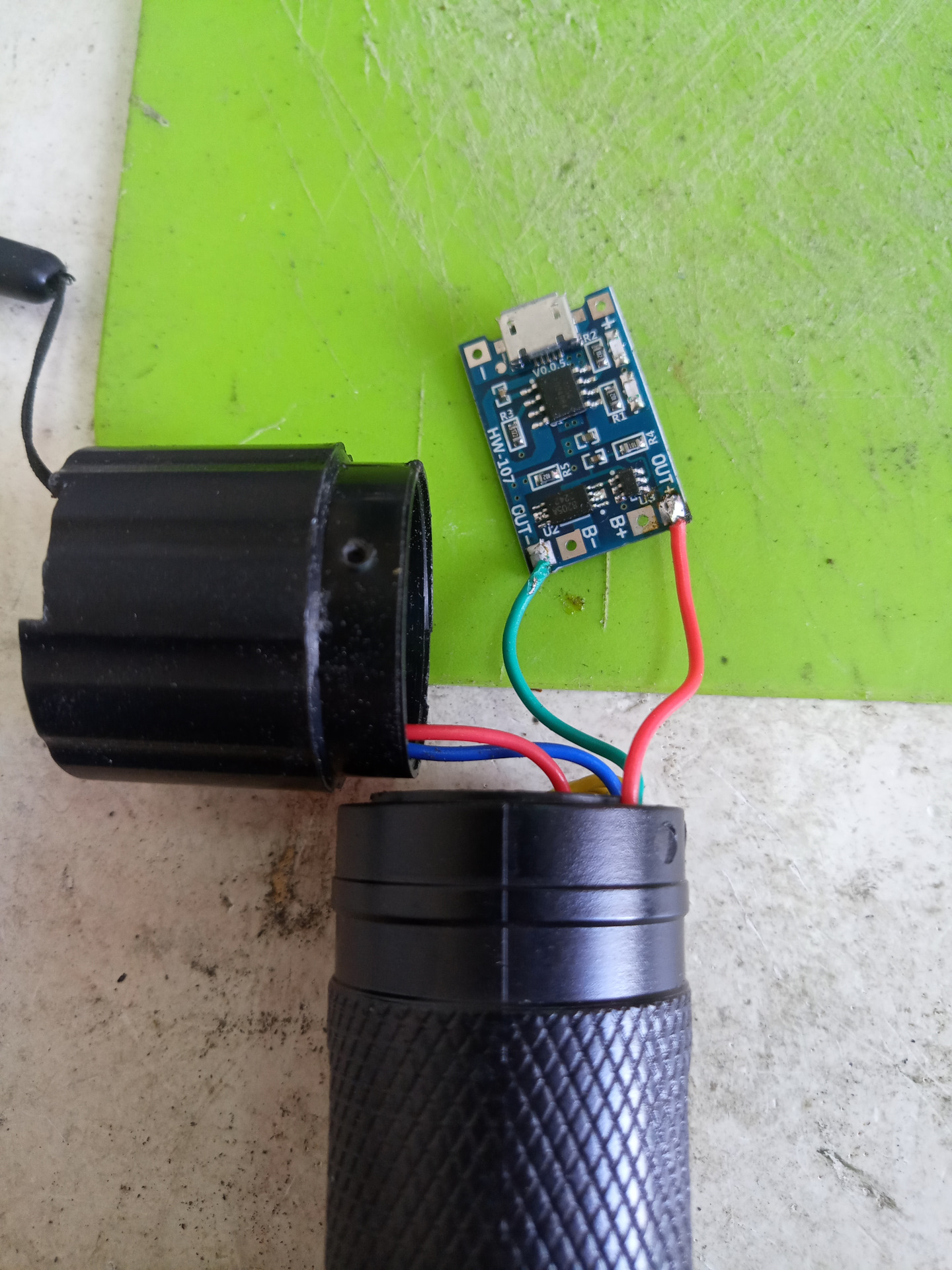

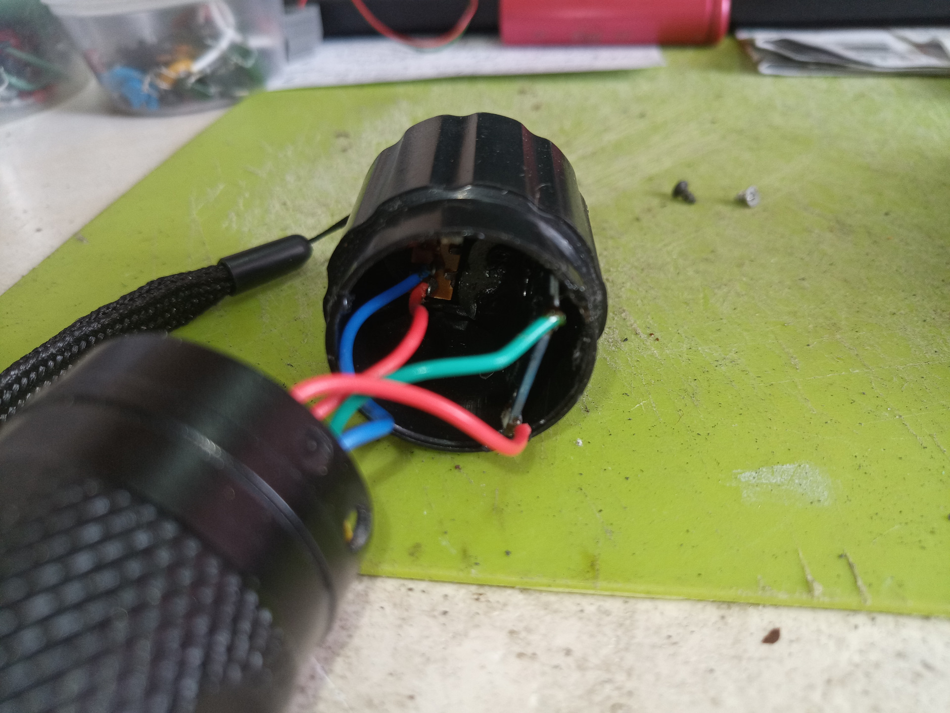

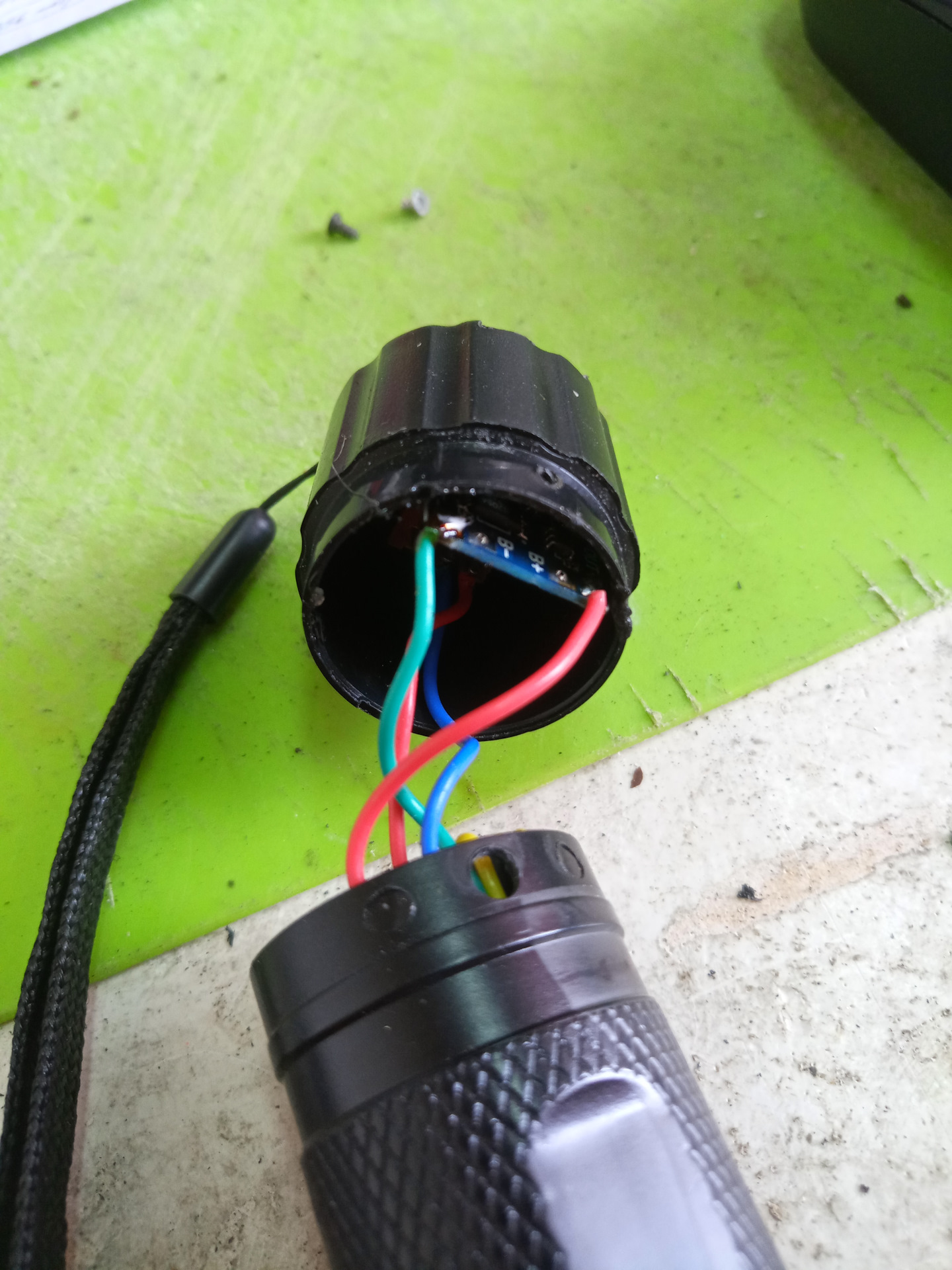

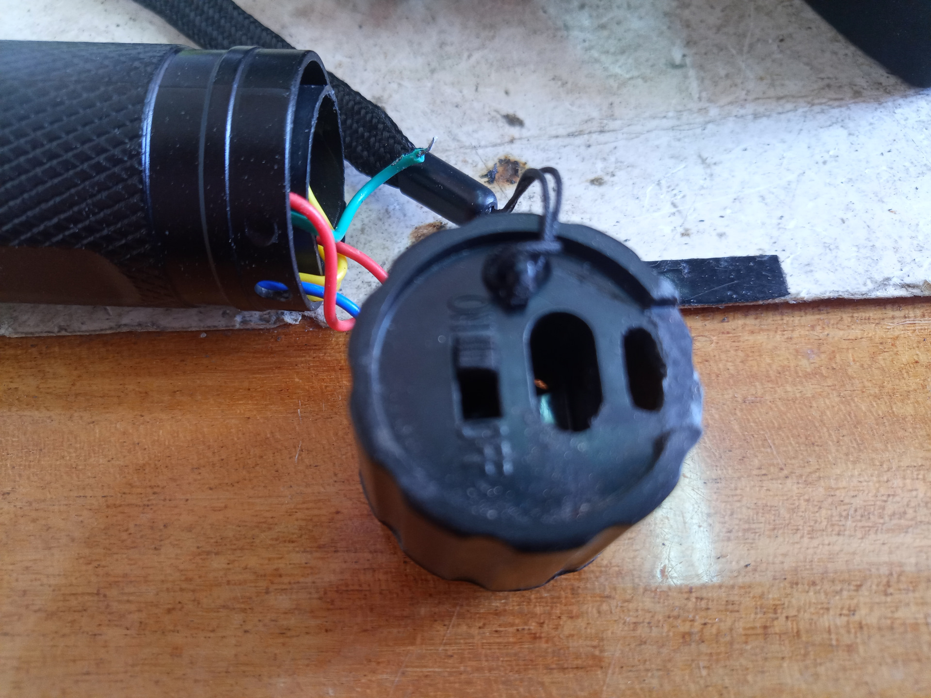

Плата зарядки на место светодиода влезает в корпус. Красный провод это плюс, а зеленый минус аккумулятора.

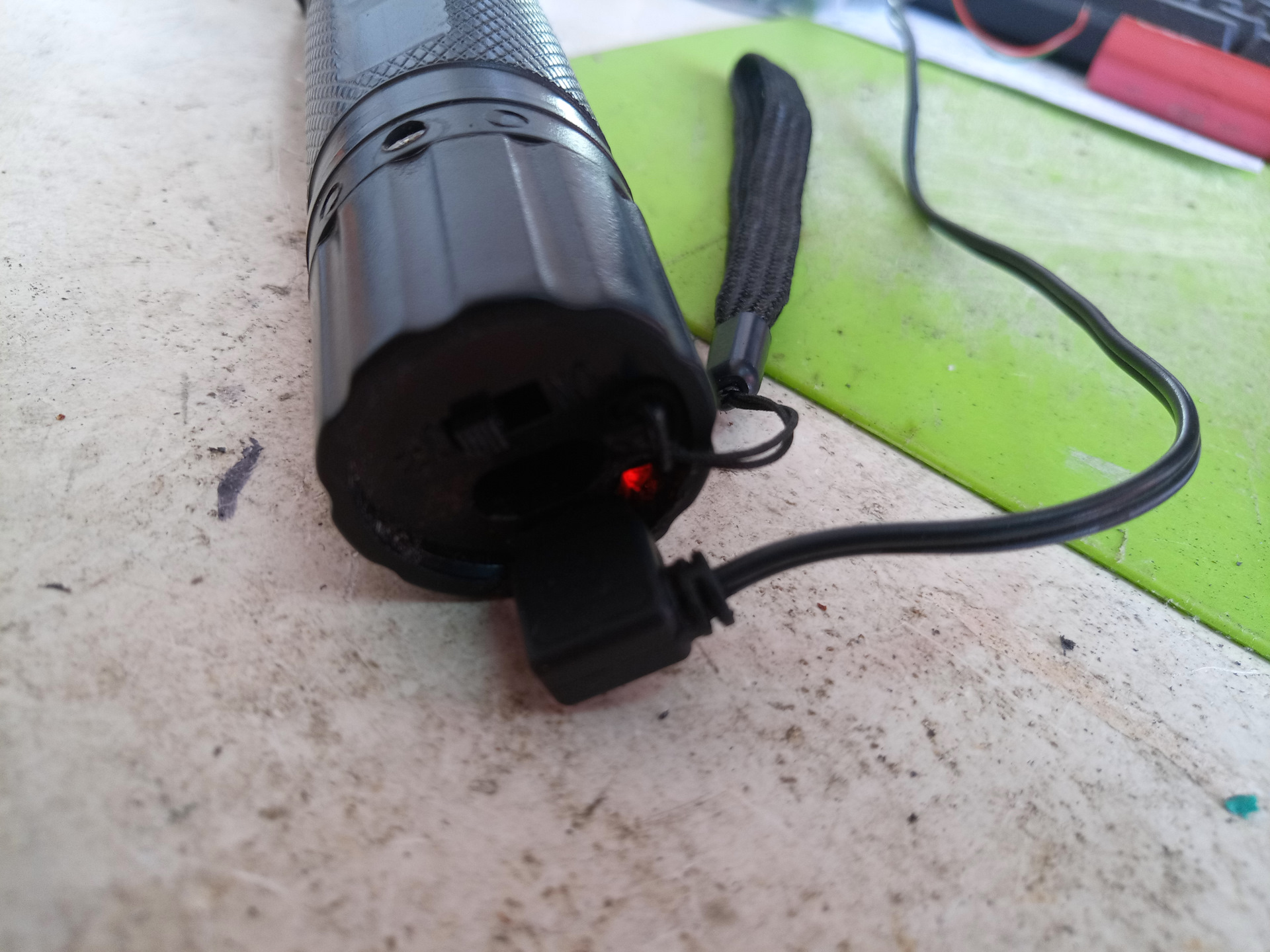

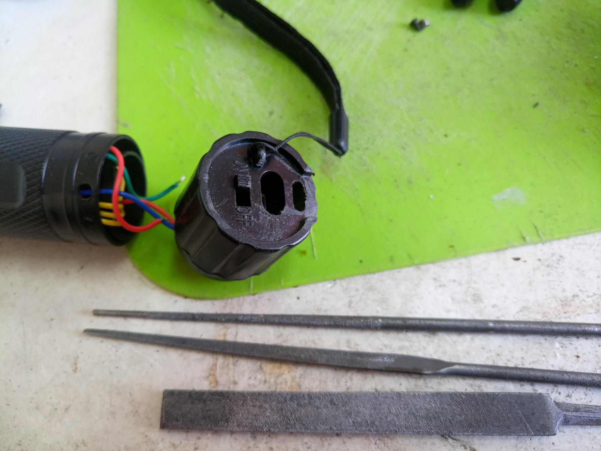

Где был установлен светодиод надфилем увеличиваем отверстие для разъема зарядки но с запасом, чтобы было видно индикатор зарядки.

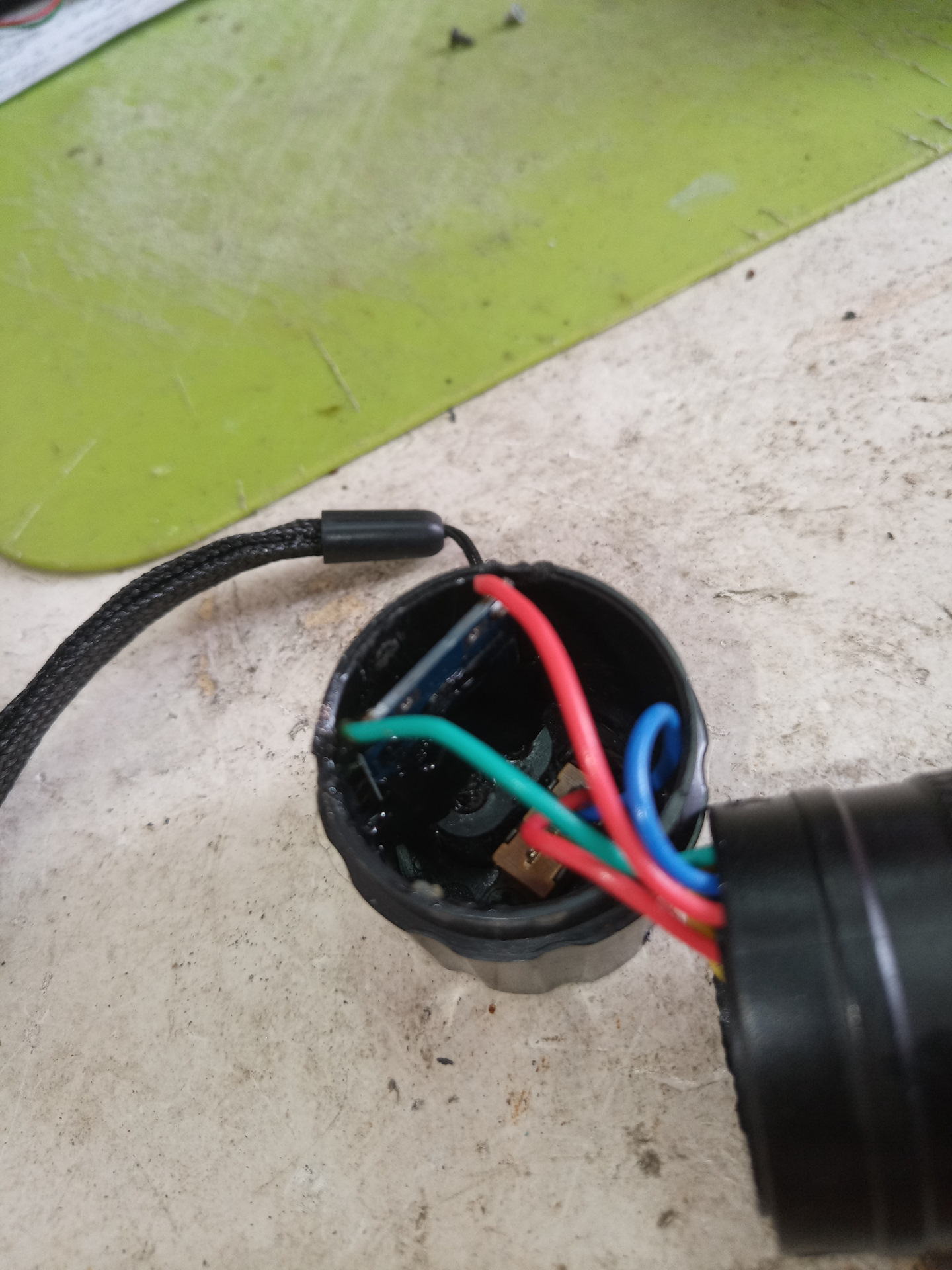

На двусторонний скотч клеим плату и термопистолетом крепим плату к бывшему среднему разъему.
Теперь можно не беспокоится о перезарядке или недозарядке батарейки.
