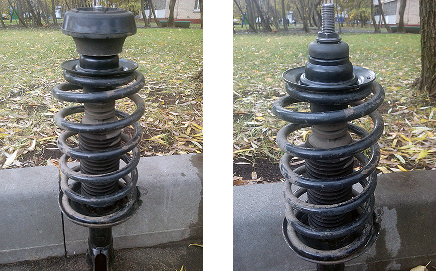

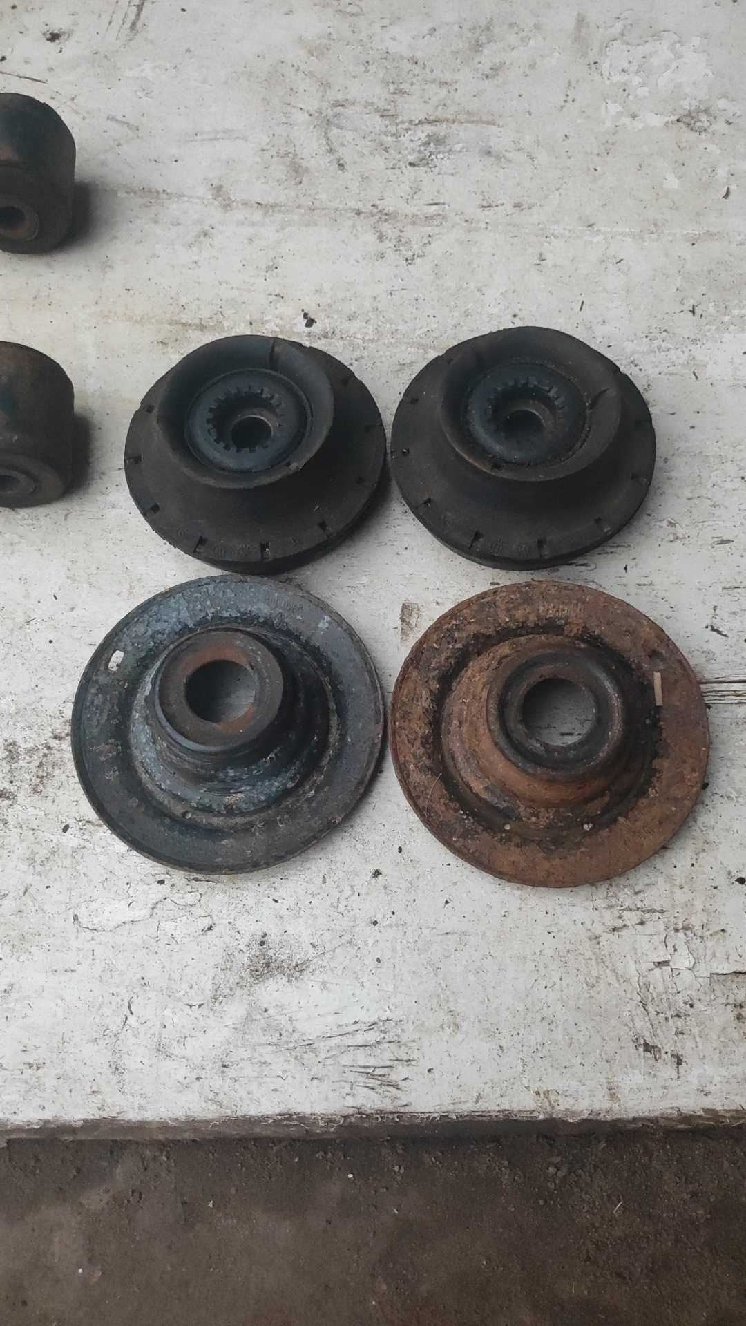

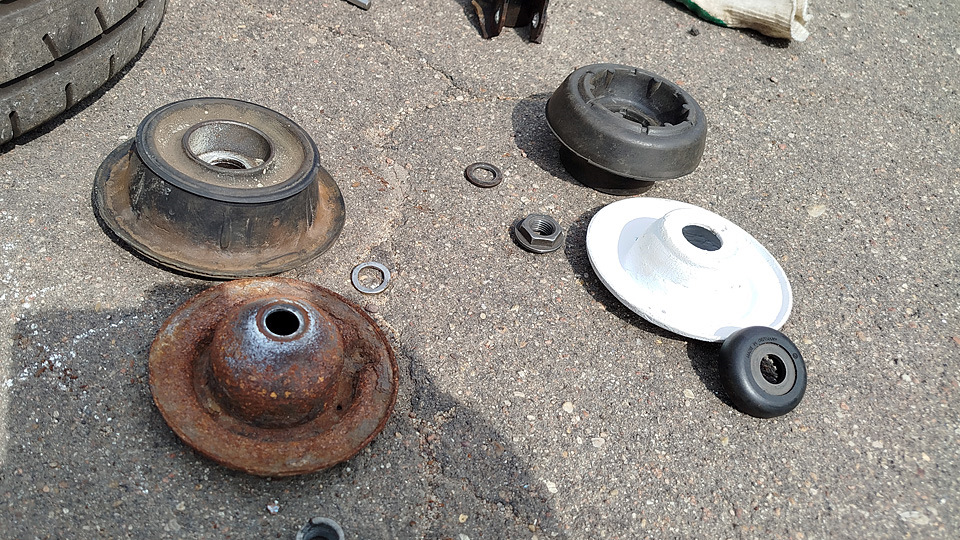

Есть такая тема — замена стандартных опор стоек с подшипниками на более надёжную от Passat B4.
Сложностей никаких за исключением одной детали — верхней тарелки под родные пружины.

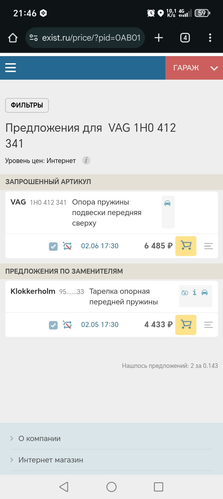

Выпускалась давно эта деталь и снята с производства, заменитель от Клоккерхёльма недоступен для заказа.

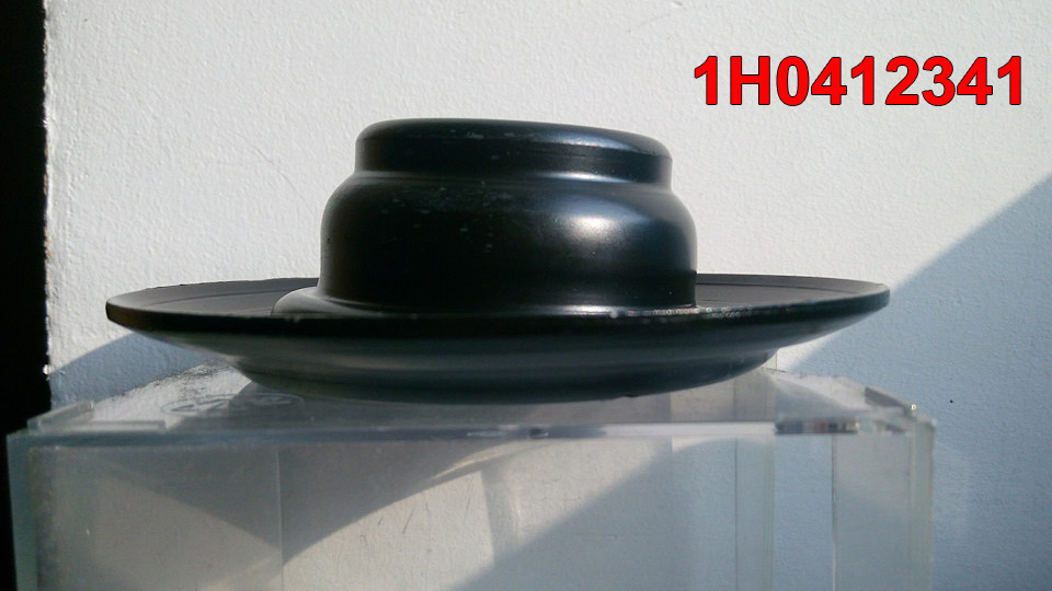

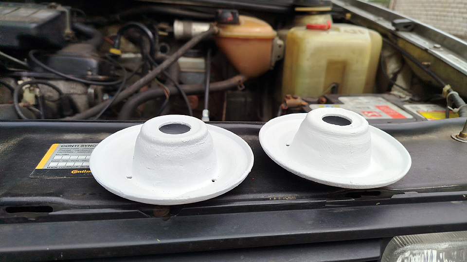

Пытаюсь изготовить такую. Высоту знаю (33 мм) но есть нюанс: верхняя часть "завалена" как говорят на 2 мм со стороны выступа под пружину. Нету к сожалению образца и недостоверно ответили в какую сторону сделан наклон.
У кого сохранился образец тарелки? Как мне присварить?
На моих фото: слева на нижней части тарелки виден выступ под пружину
В какую сторону мне заваливать край?
как слева (там где выступ там кромка ниже)
или как справа (там где выступ там кромка выше)
Или не париться присварить ровно и она сама найдёт нужную точку

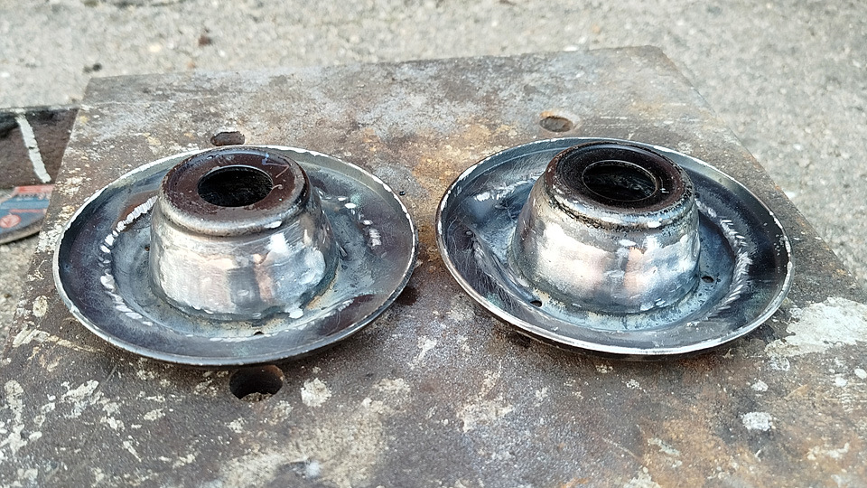

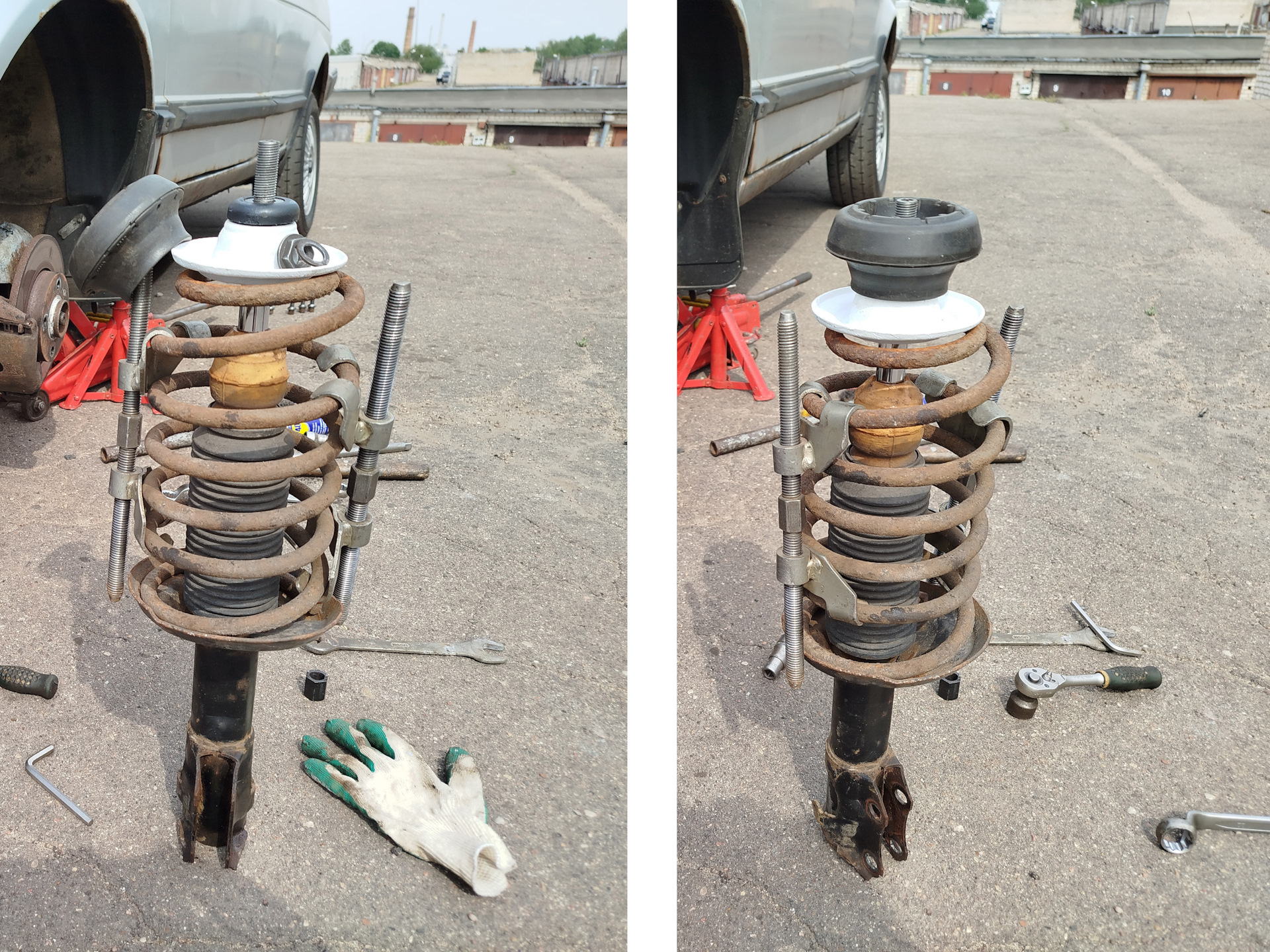

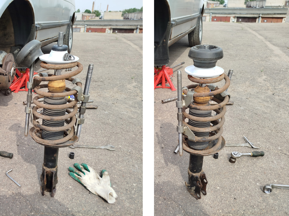

p.s. Сделал, всё получилось, фото ниже

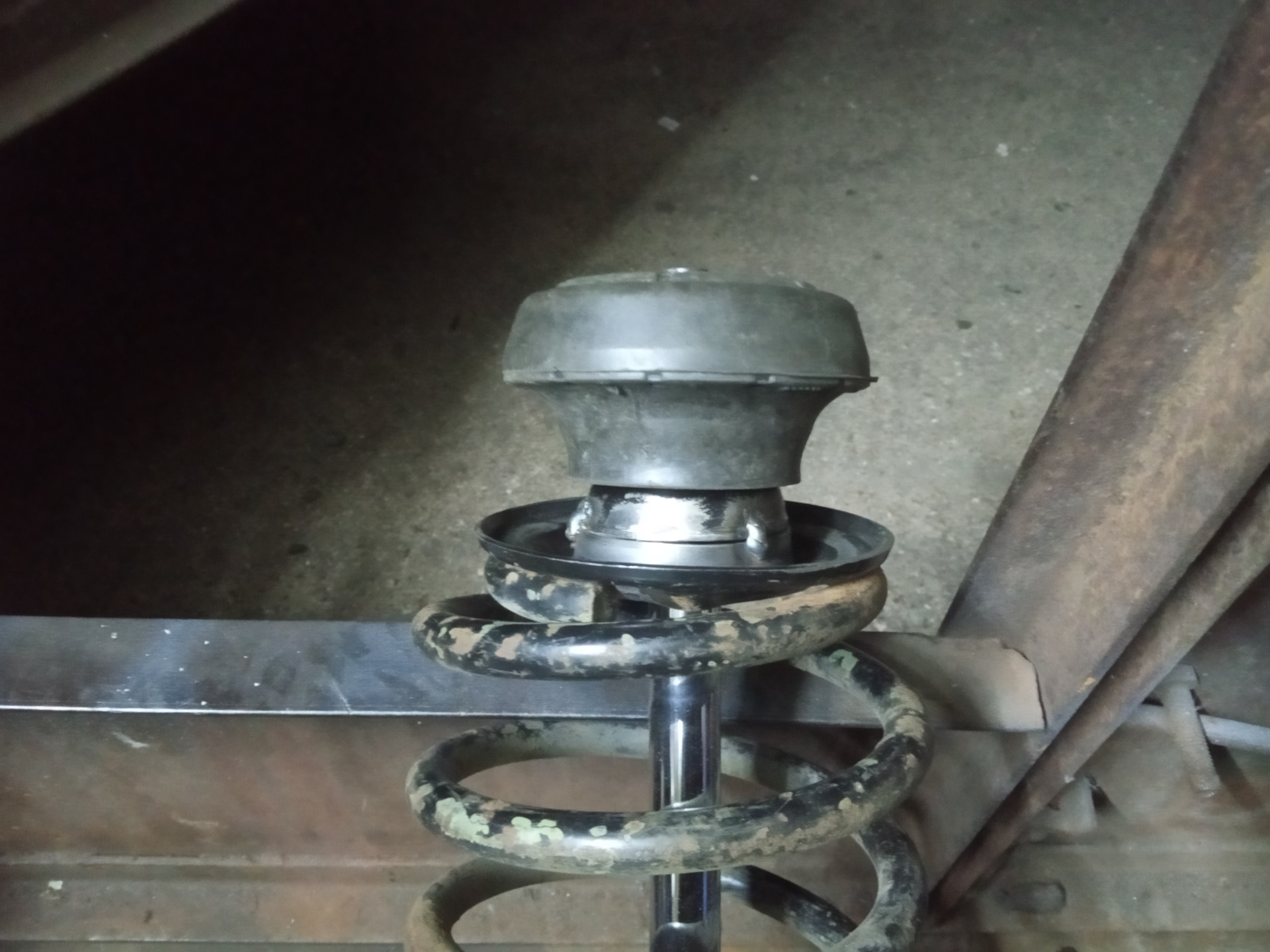

Клиренс практически не изменился (приподнялась немного за счет просевших старых опор), изменений в рулении и управляемости не заметил.

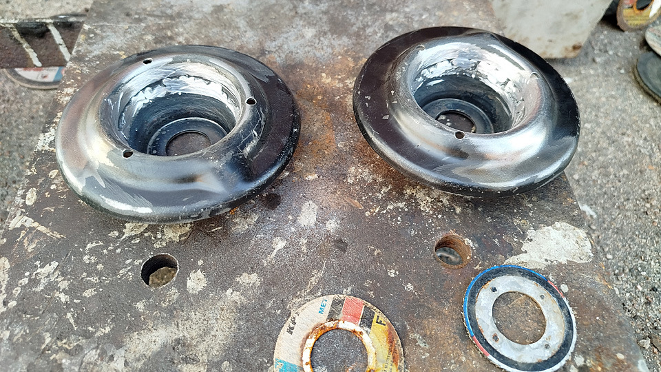

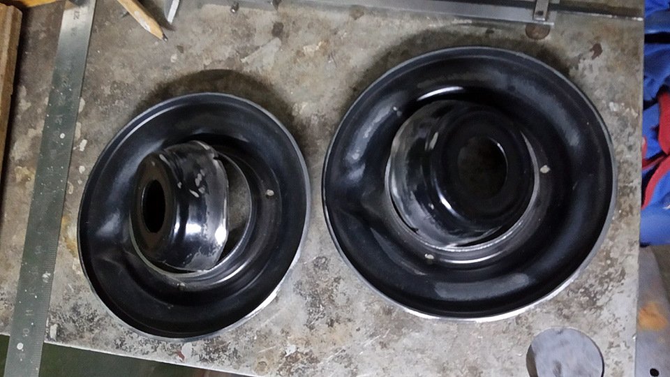

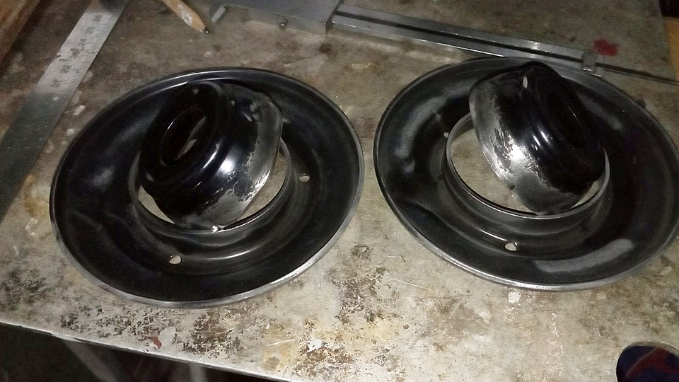

Тарелки изготовил из двух новых тарелок (низ родная гольф2, верх родная пассат4), высота общая примерно 34 мм, обрезал так чтобы кромки при сварке упирались встык.
Комплект опоры (подушка +подшипник +спецгайка) купил комплектом.
Пришлось подложить нештатную шайбу между подшипником и гайкой, иначе резину закусывало гайкой и вращение не производилось бы.
Думаю что резиновая подушка опоры вечная, проседать не будет, а подшипник без проблем меняется отдельно и стоит копейки.

Ну вот, пробный экземпляр.
Тарелка сделана ровной, как у обычной чашки, стоит ровно. Так и сделаю.
Видимо наклон учитывает особенность подвески vr6 в гольф3.
Высоту тарелки делаю 33 мм, итоговая высота стойки не должна измениться.
По окончанию дам отчет
Только вот странно что на экзисте есть, а у нас нигде нет
Цена кусается)
У меня как то было два комплекта нужных тарелок и на рынке продавцы говорили, что они от фф кеди
Уже не вспомнить, в какую сторону был наклон?

Хоть бы у кого образец сохранился) посмотреть куда заваливать
