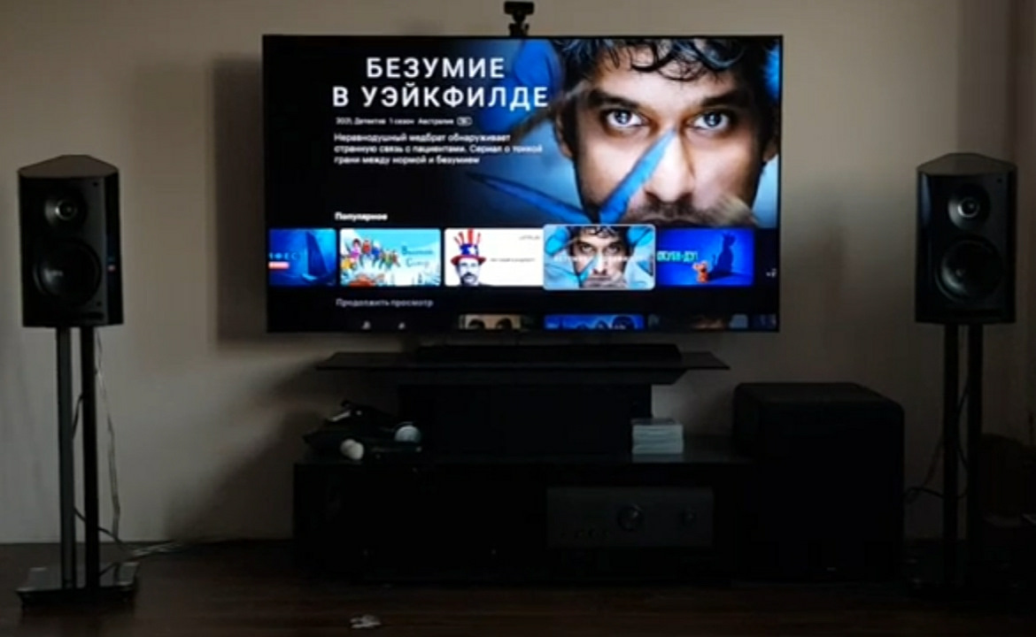

п.с. В итоге взял Wharfedale Super Linton. Доволен очень! Динамики направлены вдоль длинной стены. По низам аж инфразвук излучают! А я переживал что усилитель не справится.
