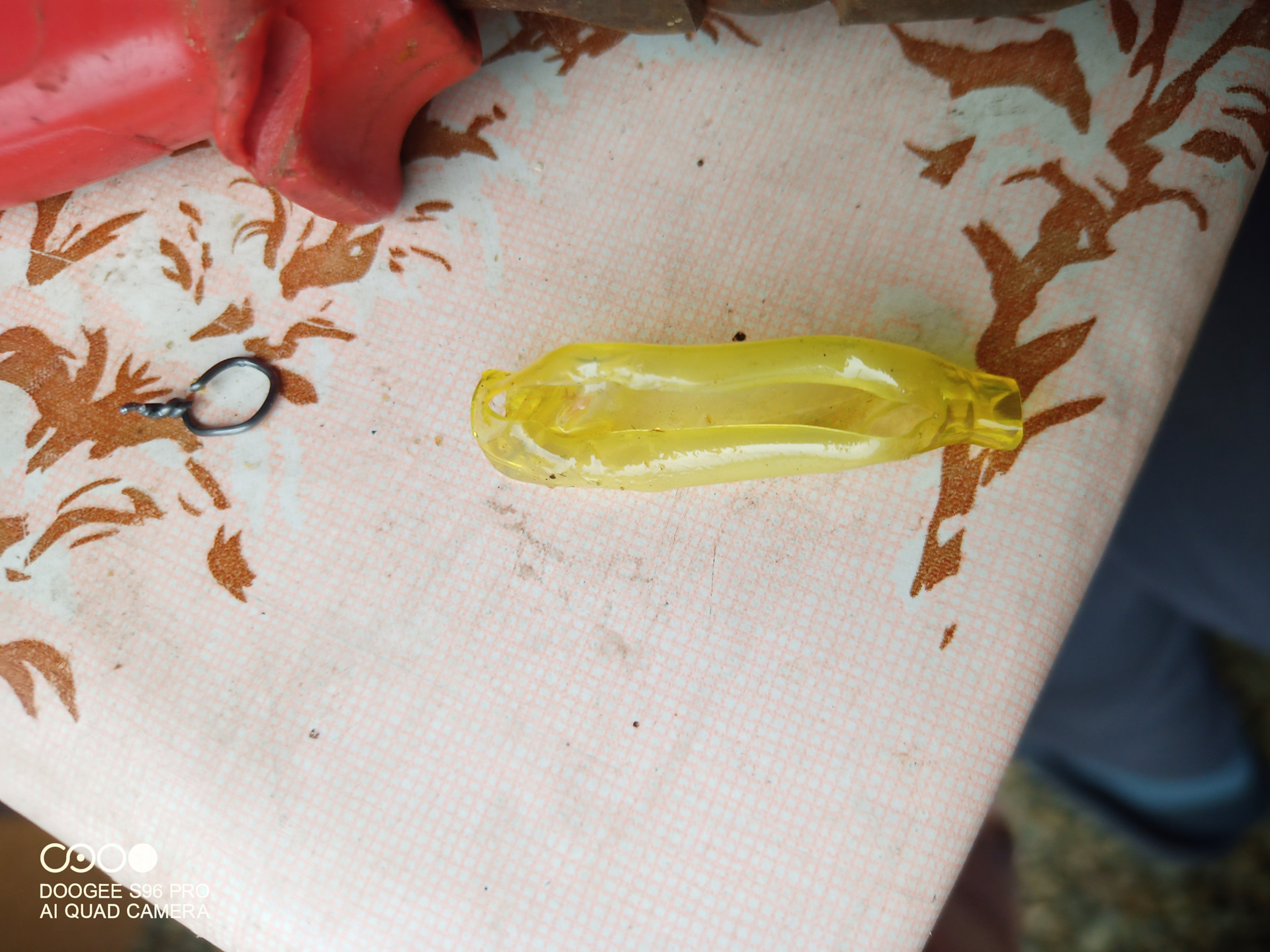

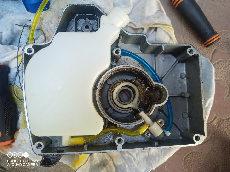

Купил я пилу в 2024 году. Отработала очень много в 2024 году, так как был запас дров, и не только в расписке дров. И под осень случилась беда, перестало подаваться масло на цепь, а масло дуром шло со смотрового окна масла. (Смотреть уровень, сколько осталось). Думаю пока на гарантии нужно сдать в ремонт. Сдал, сказали что случай гарантийный, сделали. Начал работать, все прекрасно, и через минут 10 снова перестало поступать масло на цепь. И через смотровое окно начало идти. Снова расстройства, печаль. Отдал снова в ремонт по гарантии. Все сказали точно сделали, все отлично. Не стал проверять, зима, думаю на следующий год, будет работа, и увижу. Настала весна 2025 года. Нужно работать пило, и о чудо масло идёт поступает на цепь, счастью не было предела, минут 30 работы. Масло сново через смотровое окно начало поступать, и я был опечален. Гарантия ещё не кончилась. Плюнул на работников СЦ, этих "редисок". Сам разберусь, и починю. Думаю что там такого сложного. Разобрал, и увидел такую картину.
Кстати на изгибе пластиковом, что около цепи на подаче масла. Был забит изгиб. Тоже вопрос, не ужели было в СЦ, его продуть, или проверить, не забит ли он. Пила работает, отработала уже не один час, все отлично. Масло подаётся на цепь. Пила кстати мне зашла, по мощности хватает с головой. Как запасной вариант, есть бензопила Champion 240, и Forward FGS 3802. Так что где нет электричества работают эти пилы)))
