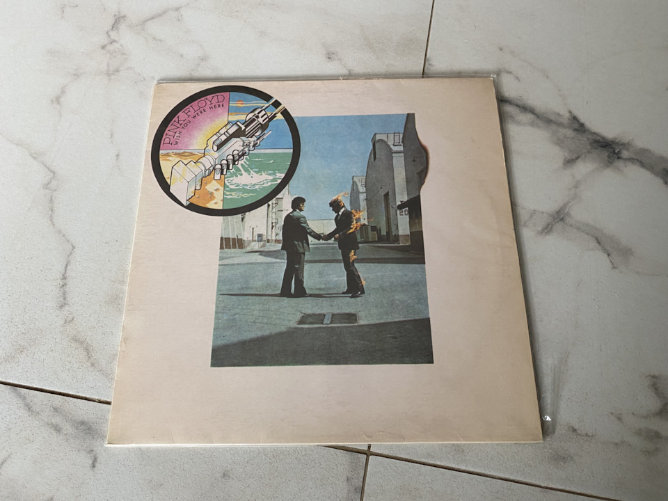

Все мы знаем что есть первый пресс. Но первый пресс есть и Англия и Германия, бывает и Франция и так далее. И что самое интересное, звучат эти прессы по разному. Почему?
У меня за некоторые годы сложилось мнение, что дело именно в пластмассе. Типа мастер диск, по которому пилят все прессы, он существует в нескольких копиях с мастер ленты, периодически обновляется, так как стачивается, и рассылается в разные страны, что бы там могли пилить разные пластинки для разных регионов. Мы же понимаем что нюансы есть всегда.
Из всего этого сразу понятно, что масса, или пластмасса диска может быть разной. Типа у немцев своя, у японцев своя, у англичан своя. Но тогда другой вопрос, почему не делать все первопрессные пластинки в одном месте и на одной пластмассе? Слишком большое производство? Проще дробить?
А тогда отсюда ещё один вопрос! Почему на разные производства не завозят одну и ту же пластмассу? Что бы звук был одинаков.
И далее движемся. Есть и не первопресс, то есть копии. При чем это типа переиздания, спустя 2-3, а то и 4-5 годиков. Они вообще могут быть из любой страны! С чего их пишут тогда, если не с мастер пресса?

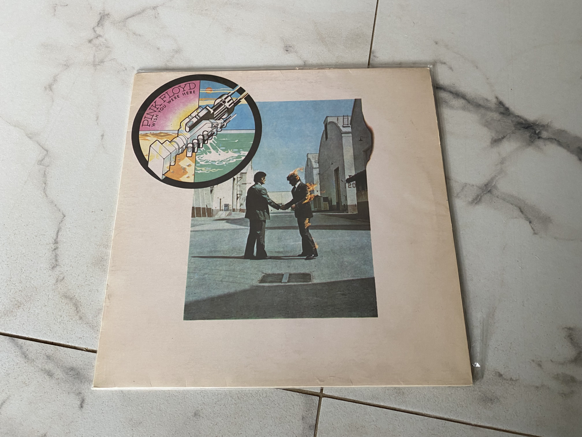

Ну вот например. Пинк Флойд, альбом Wish Your Were Here. У меня есть первый пресс Англия, Германия, Япония. Английская пластинка не очень приятная по звуку, она слишком слащавая, так скажем, звуки скруглены, ударные округлые, нет резкости совсем. Ставишь её на проигрыватель и как бы мурлычет. Немецкий пресс классный! Он яркий, звонкий, с обилием средних частот и приятного жесткого баса, в отличии от Англии, где много высоких, и мягкие вкрадчивые низкие, с минимумом средних. Япония как буд то речь Гитлера! Жесткая, отрывчитая, дерзкая! Всего дохрена, и на некоторых записях утомляет раньше, чем пластинка кончится.
Вроде все три первый пресс, но звучат по разному! Почему?

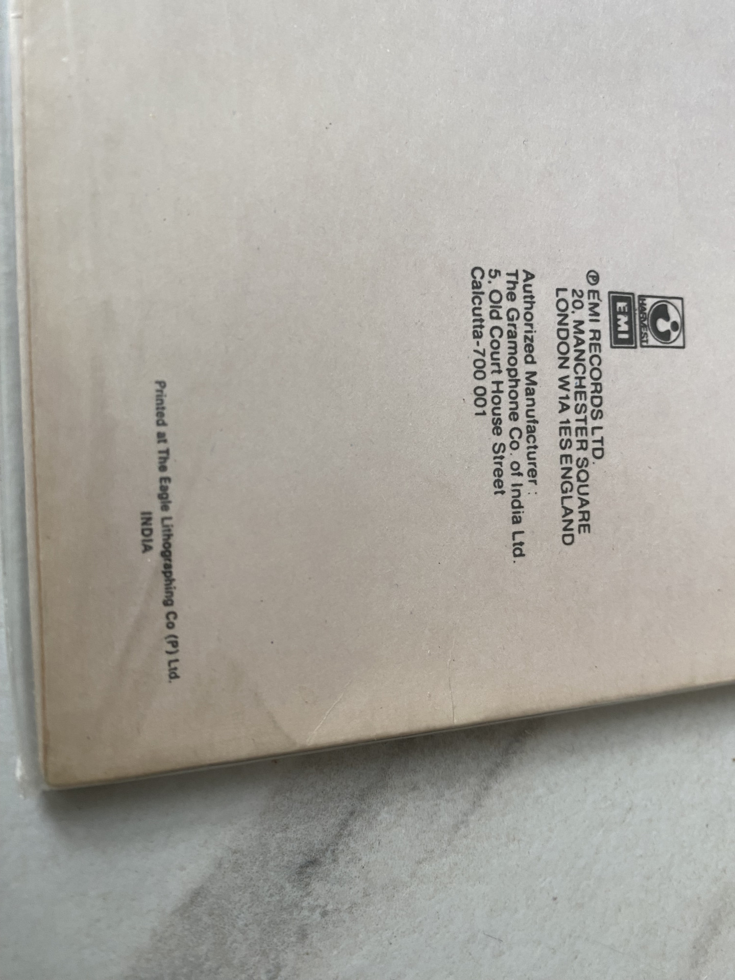

Хорошо. Добавим к этому абсолютно убойную тему-Индийский пресс!
Ага! Офигели? Да! И он то же лучше того же Английского первого пресса звучит, и лучше чем новые переиздания. Не по качеству, нет, а по подаче и ощущению именно натурального, старого звука, отличного весьма от современных переизданий.

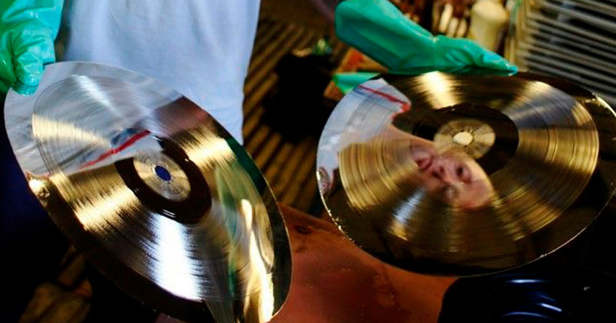

"Чтобы полностью объяснить понятие первого пресса, придется устроить экскурс в технологию производства виниловых пластинок.
В прежние годы делалось это так. Вначале на завод приходила мастер-лента с музыкальной записью, с помощью специального аппарата запись наносилась на мягкий диск, с него печатали металлическую матрицу. С этой матрицы производили материнский диск для печати тиража, а с него уже – мастер-диски. С каждым новым слепком диск, облепленный горячей пластмассой, изнашивался все больше и больше. То есть самый первый слепок с материнского диска – по общему мнению, звучит наиболее качественно (ну, и имеет несомненную ценность для коллекционеров — это обычно напрямую сказывается на цене). Впрочем, этого не слышно на «мебельных» дешевых системах, — имеет смысл сравнивать звучание на хорошем чувствительном оборудовании. Первый тираж с первого оттиска — и есть первый пресс в 100% понимании этого термина. Коллекционеры по ним просто с ума сходят. "

Матрица металлическая.
