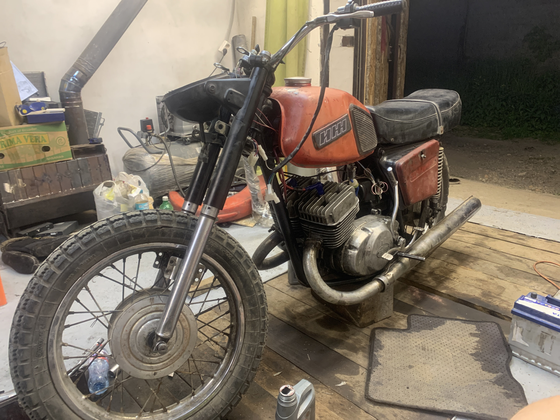

Всем доброго дня, решил обратиться к уважаемой публике драйва.
Приобрёл иж юпитер 5 из за почти ровных доков в нерабочем состоянии, со слов школоты откапиталили мотор но так и не смогли завести, поковырялся дня 3 нашел причины, отрегулировал электронное зажигание, стал заводится но холостых нет особо, но самое главное через минут 3 работы мотор начинает прихватывать и глохнет, дергать кик стартер не получается пока не остынет и все по новой, так вот вопросы пробовать мучить обкатывать капать масло в цилиндры? Или все таки придётся разбирать и лезть в поршневую, подбирать поршня под цилиндры с правильными зазорами? Может кольцами обойдётся? Подскажите люди добрые.

Покупать ничего не надо, сначала снимать целиндры и к токарю, может там и точить то нечего уже.
По виду целиндров они не новые, если проточку не делали, а значит там эллипс, всунули поршни большего размера, что бы не болтались, только поршни-то разного диаметра вверху и внизу, поэтому прихватывает.
Измеряю диаметр цилиндра на разной высоте крестообразно. Соответственно зазор с поршнем надо вычислить. Скорее всего что-то из пары поршень-цилиндр имеет некорректные размеры или яйцеобразную форму

Очень может быть что цилиндры не точеные — бу с сильной выработкой, а поршни новые на + . На холодную поршни в цилиндрах перемещаются легко при нагреве клин! У меня так же было на иж ю5, молодой был глупый, думал притрется. Пришлось новую цпг ставить.
О тут такая же история, цилиндры старые, поршня новые, и какой выход? Менять цпг целиком?
Либо эти цилиндры точить под другие новые поршни (предварительно промерив цилиндры) дабы знать какого ремонта нужны поршни! Либо новое цпг, так как выработка может быть большая и там уже последний ремонт был!

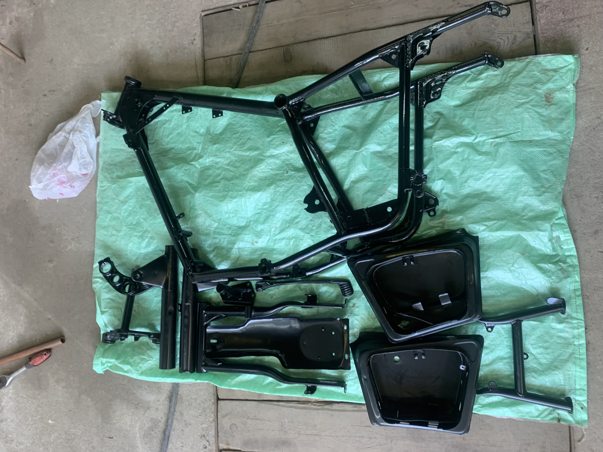

У меня на планету мою в личном блоге можешь почитать ушло около 300 тысяч может и больше. После 250 я уже перестал считать🤭. Так сделал себе шоу стоппер.
Глянул, молодцом) я походу по такому же пути иду, рама и все элементы пескоструй/порошковая покраска, кузовщину в идеал буду выводить, болты вот думаю все загальванировать, запчасти пока только новые ссср по всей России.
Тоже искал новые запчасти СССР. Но у нас болты не гальванизируют и порошковой покраски нет. Вроде город не деревня а нихрена нет. Вот и выкручиваемся как можем.
Да у меня с порошком тоже все так сказочно сложилось, арендатор соседнего гаража начал заниматься, вот и сделал по приятной цене, гальваникой можно самому заниматься, так хочется в новую раму и кузовщину вкручивать новые болты
Я метизы купил практически всю нержавейку на шестигранниках. Мотор собран тоже на шестигранниках. Задний кожух цепи тоже на шестигранниках. Немного пришлось сверлом засверлить все посадки чтобы болты новые в потай вставали ну и затягиваются они лучше не то что болты под обычную минусовую отвёртку.

Сними кольца с поршня и поставь их в цилиндр и посмотри зазор, особенно в верхнем положении, там где происходит самый нагрев.
Да так и сделаю видимо
Либо к замках колец зазор очень маленький, либо его там вообще нет. При нагреве края колец упираются друг в друга от теплового расширения и деваться не куда клинят в цилиндре, попутно задирая стенки цилиндра и в итоге стопорятся.

Зажигание правил, было сбито, поставил срабатывание искры 3 мм до мертвой точки, стал заводится хоть более менее нормально, но стоит бесконтактное зажигание, тяжело регулируется
либо собрали ваще без зазора, либо сосет воздух. поэтому холостого нет, а на бедной смеси и новой поршневой прихват гарантирован.
Вот с этим были проблемы, с воздухом, между цилиндрами была ступенька 2 мм, снял головки, выровнял цилиндры, прикрутил штаны и поставил головки

через минут 3 работы на месте мотор начинает прихватывает и клинит намертво, так что не провернуть с кикстартера, а остыв можно снова заводить?
Что-то невероятное…
Так и есть, кик стартер не сдвинуть, через минут 5 можно опять заводить
снимать цилиндры, там сразу всё понятно станет
Блин, скинуть цилиндры и посмотреть — что там с цпг и чем эти школьники откапиталили мотор- максимум полчаса, но зато сами будете знать, что там творится. По моему, это стоило сделать при первых признаках прихвата
Разбирать, промерять. Если зазор мал, а задрать пока не успели, то можно цилиндр чуть чуть в хонинговальном станке увеличить
