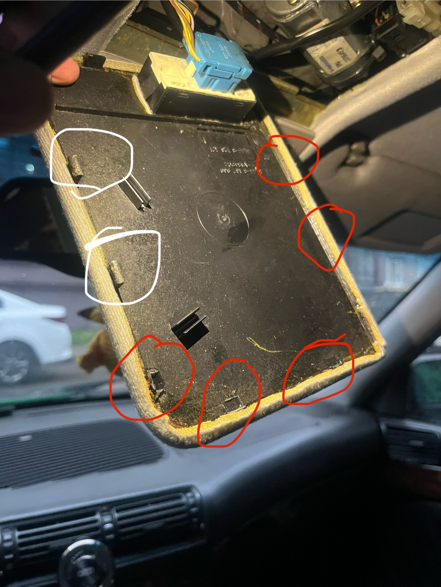

Всем привет!Кто нибудь заморачивался восстановлением защёлок на крышке, где кнопка люка?Выпал ещё один «зуб» и больше она не держится — отваливается на ходу

Встаёт норм, только обтянуть надо. Снимаешь плафон, ставишь площадку и следом плафон на место.

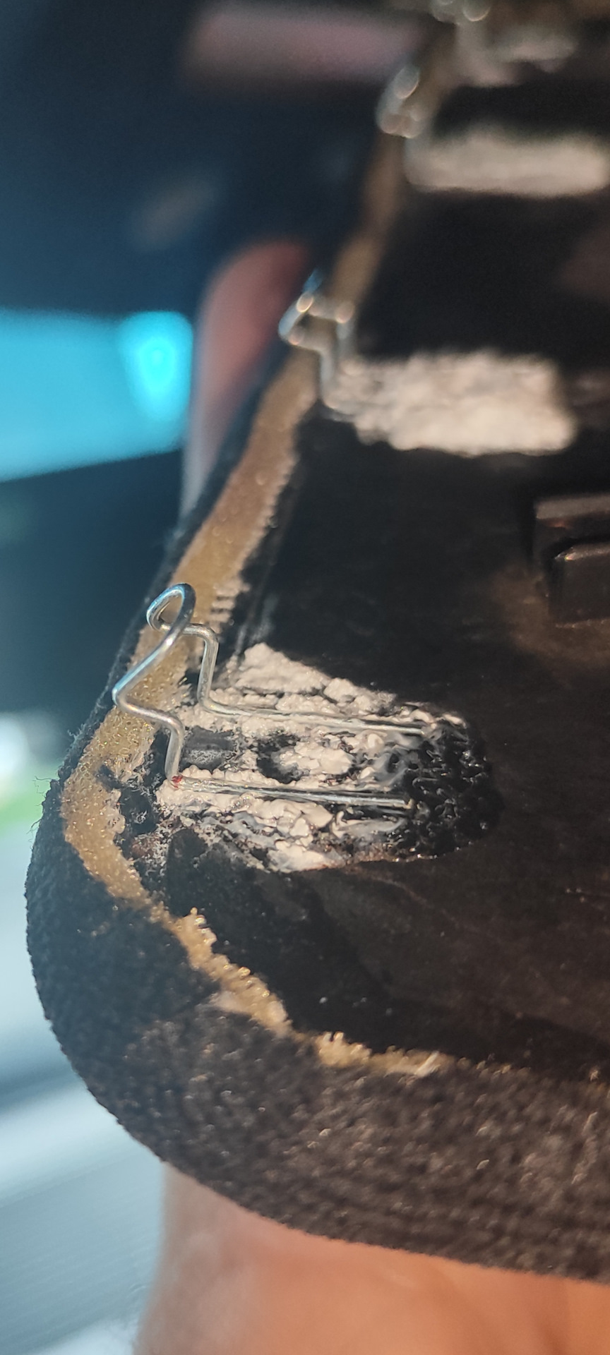

Я недавно восстановил. Выгнул похожие защелки из скрепок. Приклеил на суперклей с отвердителем их на место. Держат лучше оригинала.
С этого места поподробнее)
Ну это надо сфоткать и все. Там дел на час.
Сфоткай, как время будет. Скинь в личку.Буду очень благодарен!)

Отличное решение, но можно было ещё паяльником в пластик утопить, надёжнее было бы, супер клей он от влажности отпасть может
Врядли. Это двухкомпонентный с отвердителем. Там субстанция получается вечная почти.
А ну такой конечно держать будет долго
