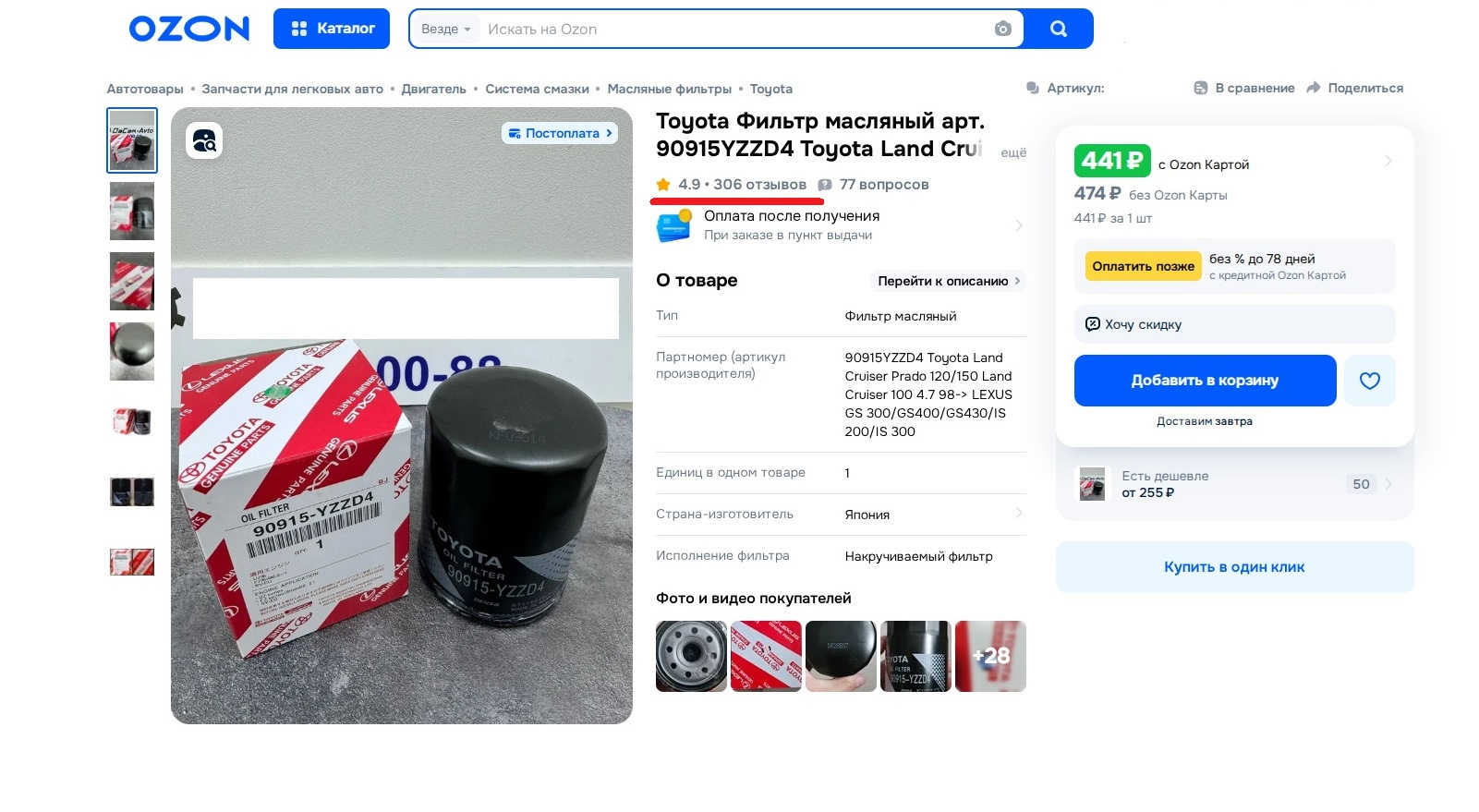

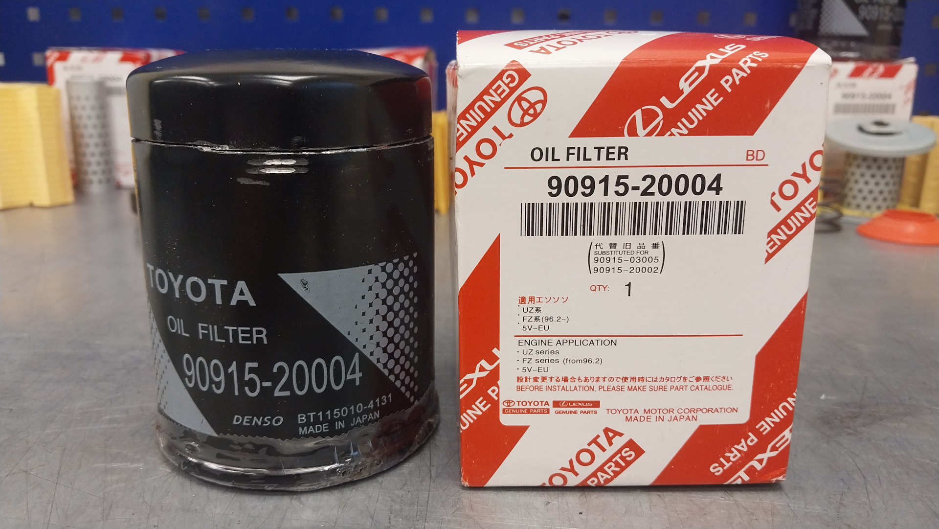

Сегодня запись про контрафактные фильтры Toyota с Ozon с высоким рейтингом и пометкой оригинал.
Рассмотрим на примере фильтра 90915-20004, он же 90915-YZZD4
Производитель данных фильтров компания Denso.
DENSO (THAILAND) CO., LTD.
Первое и старейшее зарубежное производство компании Denso. Основано в Таиланде в 1972 году. Включает в себя три завода по производству компонентов.

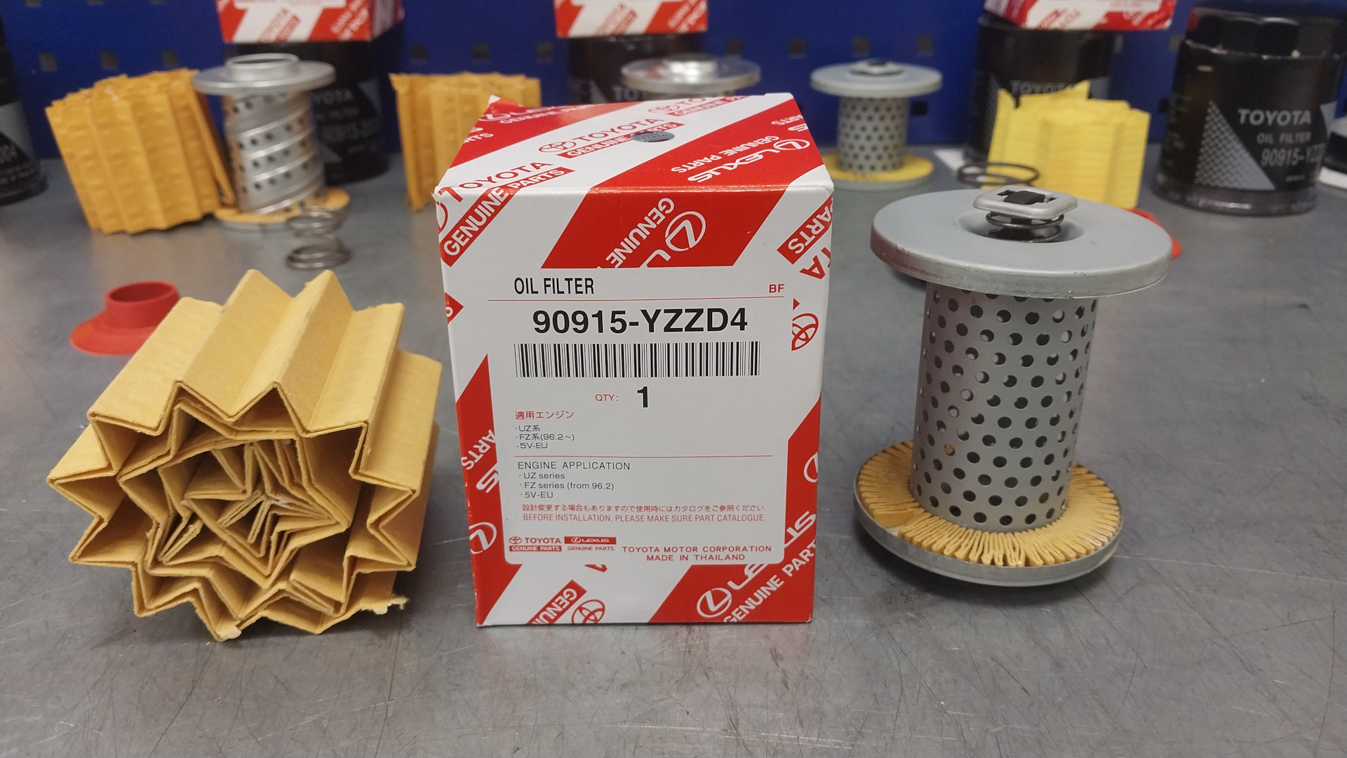

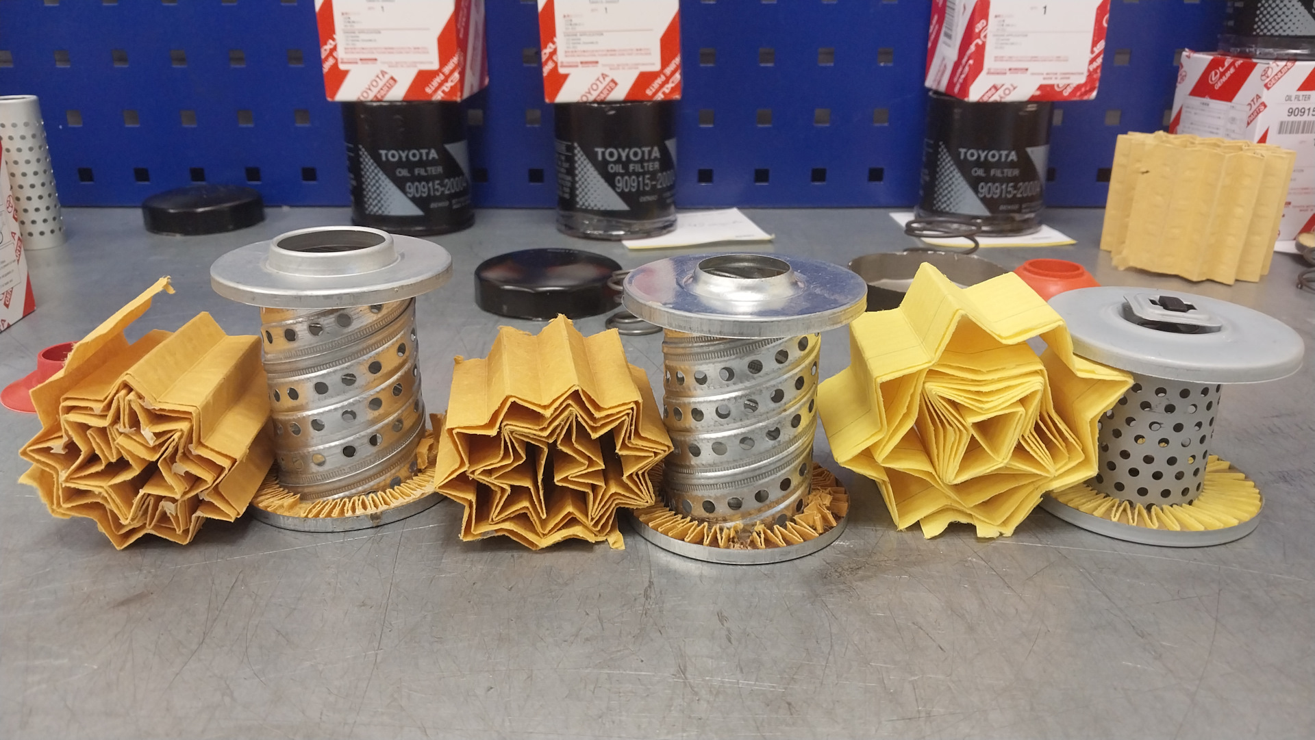

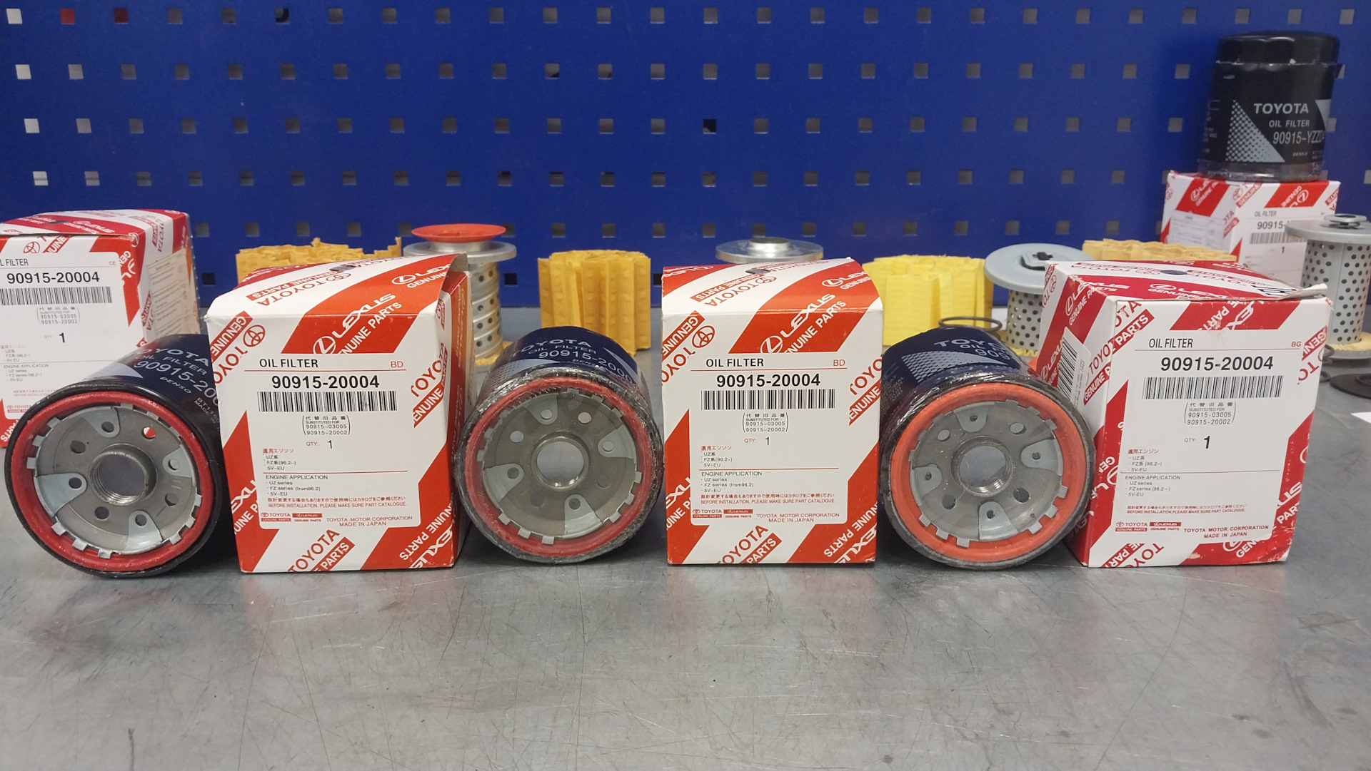

В сегодняшнем обзоре участвуют 6 фильтров.

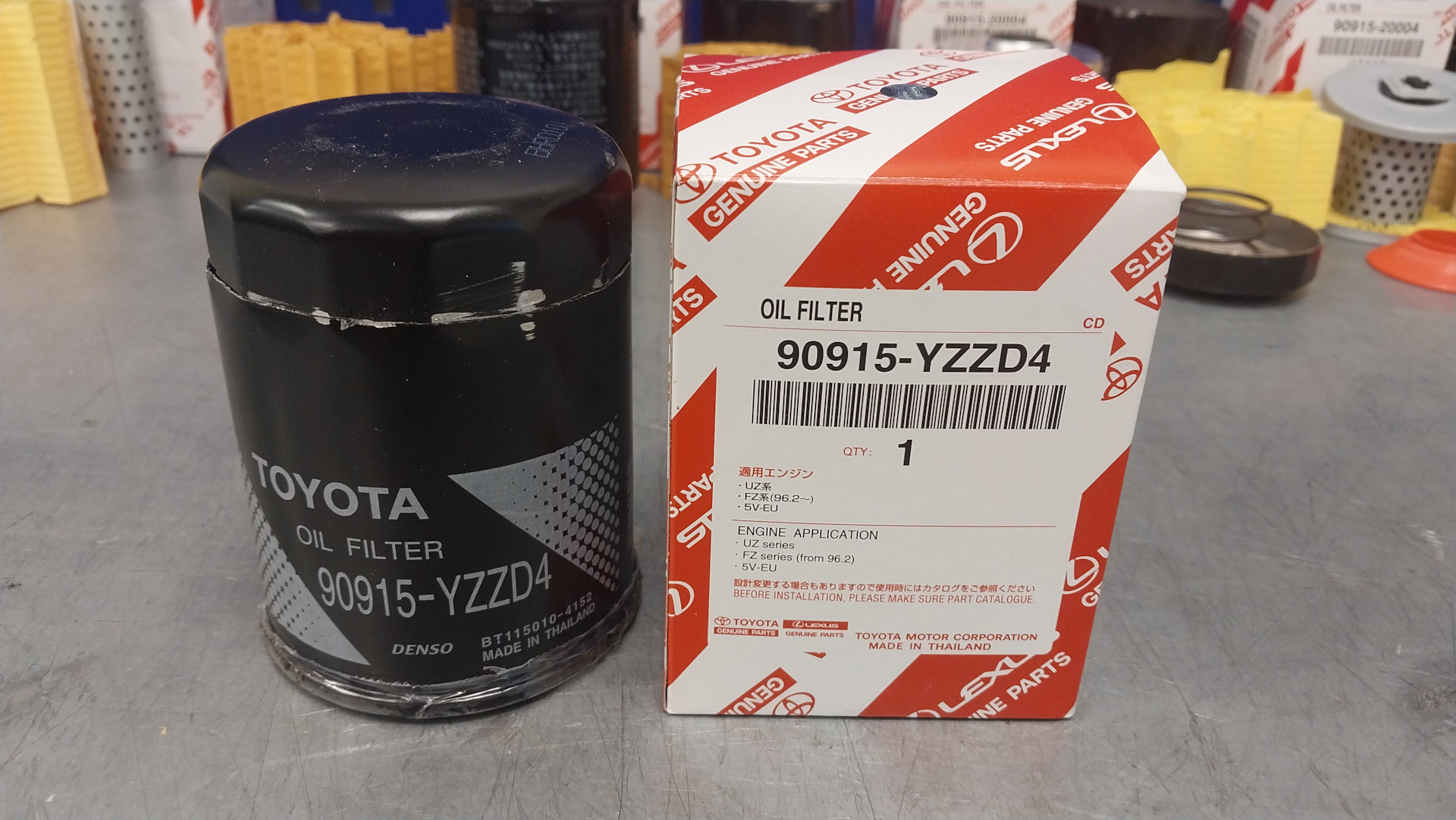

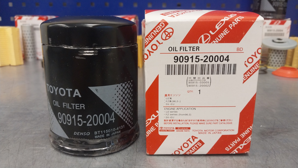

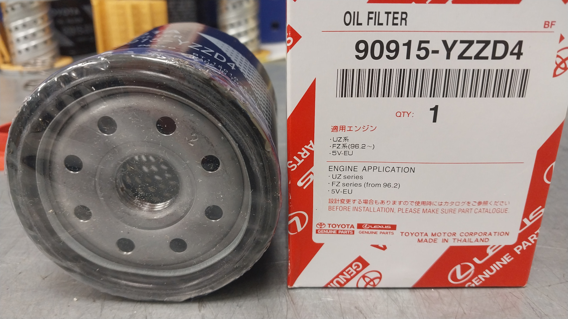

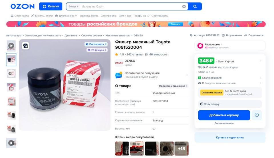

Фильтр made in Thailand 90915-YZZD4 привезенный от проверенного поставщика

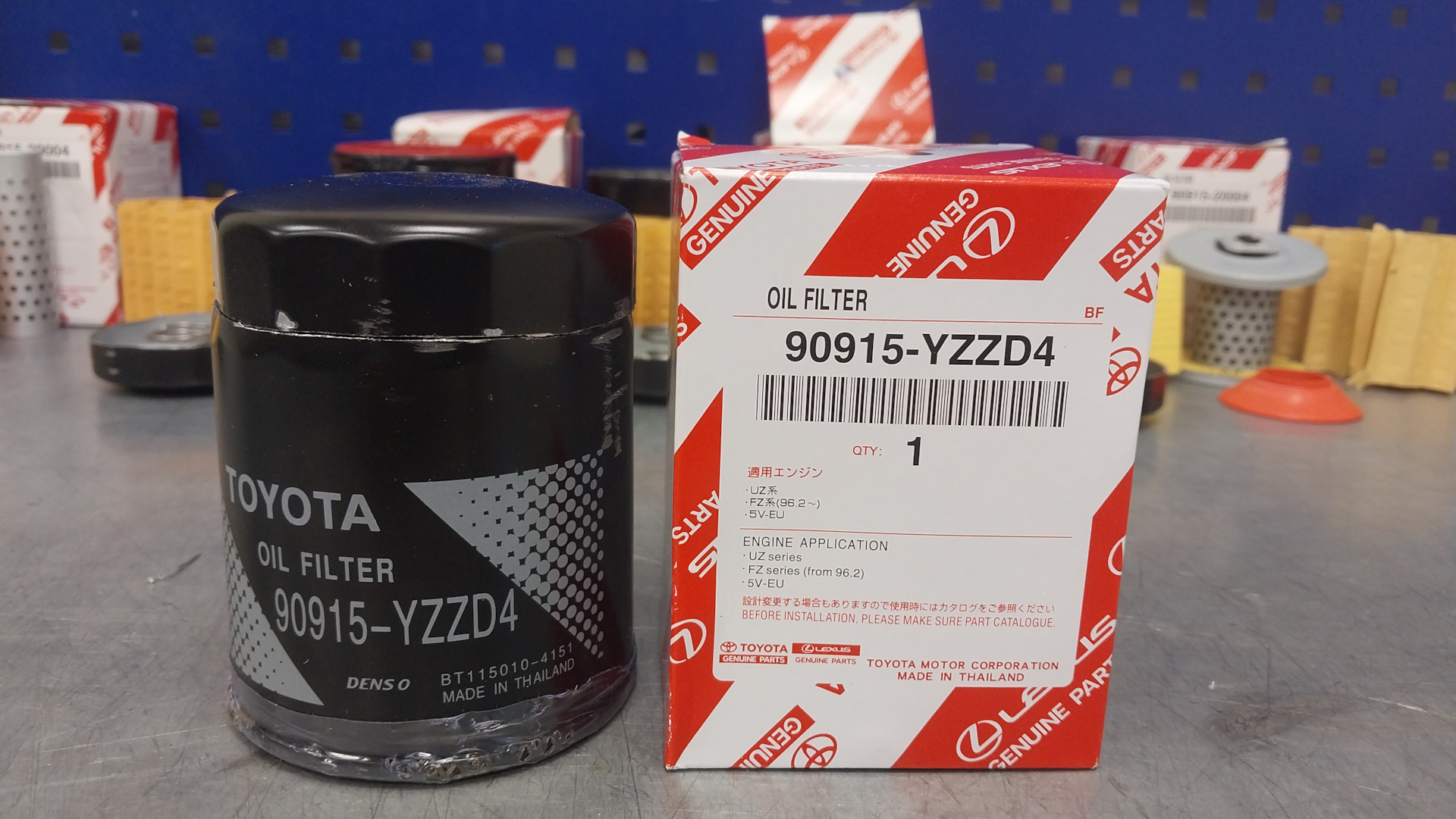

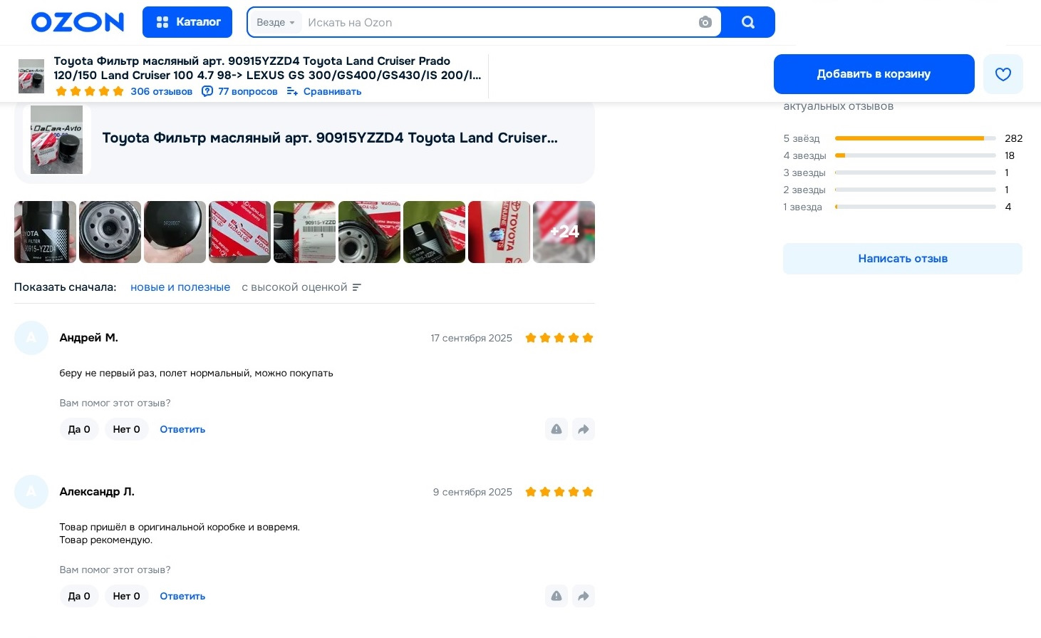

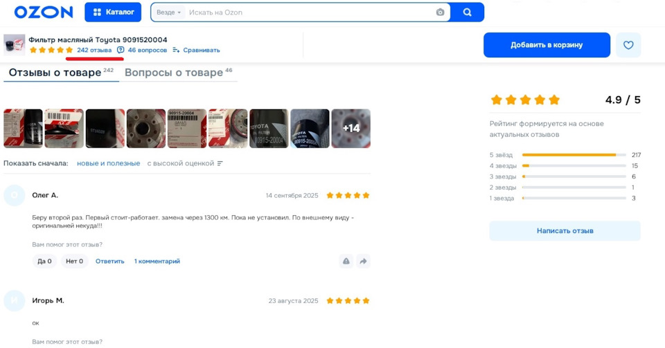

Фильтр made in Thailand 90915-YZZD4 привезенный c Ozon, 180 отзывов, рейтинг продавца 4,9

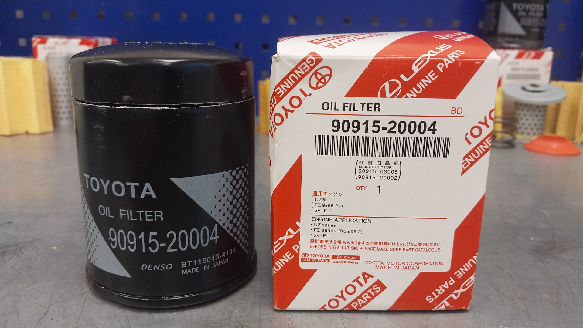

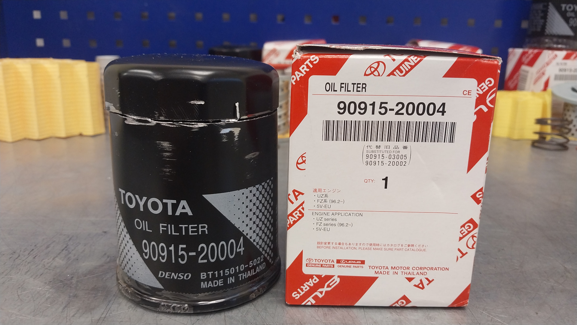

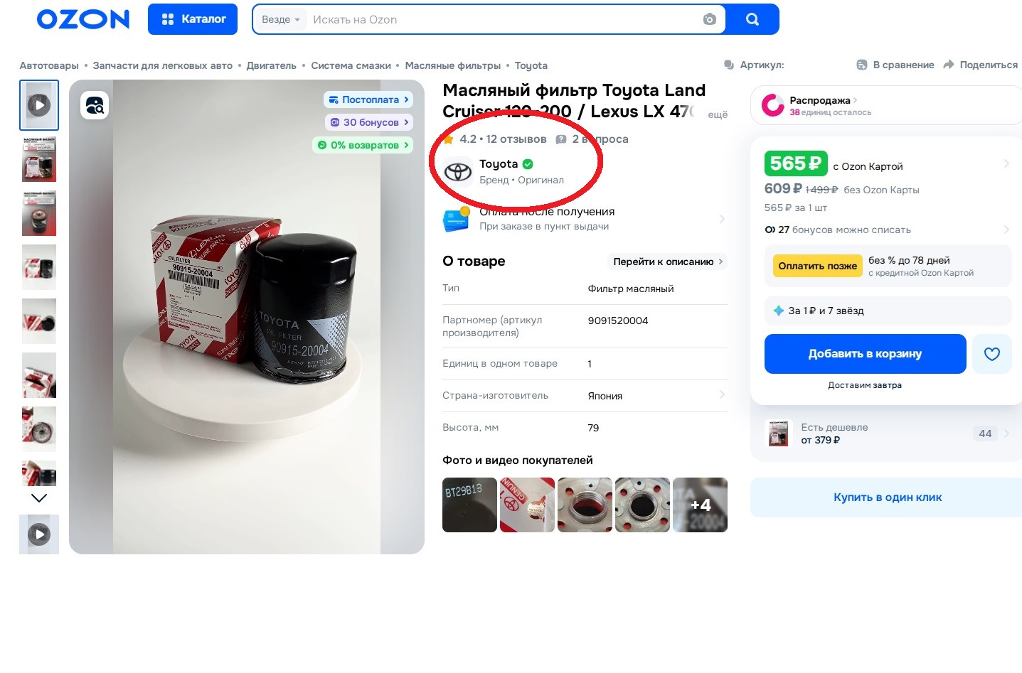

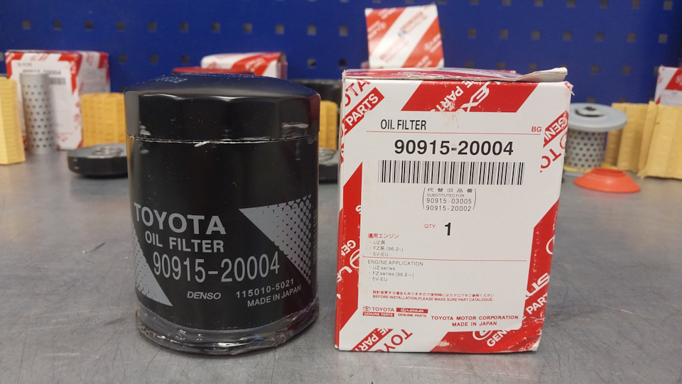

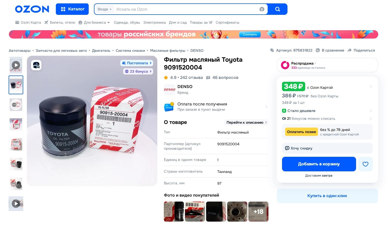

Фильтр made in Japan 90915-20004 привезенный c Ozon, галочка Оригинал в карточке товара

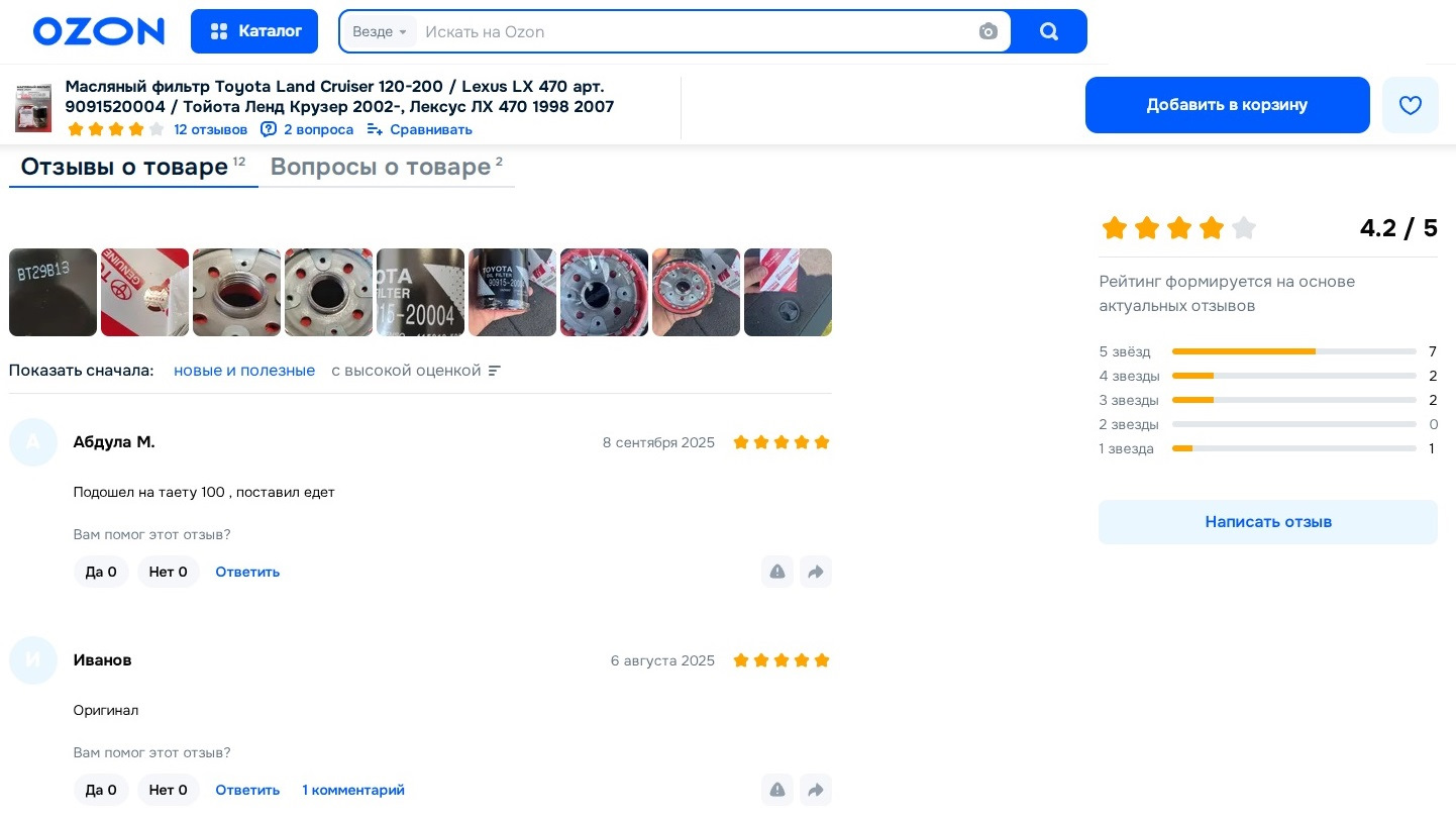

Фильтр made in Japan 90915-20004 привезенный c Ozon, 242 отзыва, рейтинг продавца 4,9
Фильтр made in Japan 90915-20004 привезенный от одного из поставщиков, по самой низкой цене
Фильтр made in Thailand 90915-20004 привезенный от проверенного поставщика

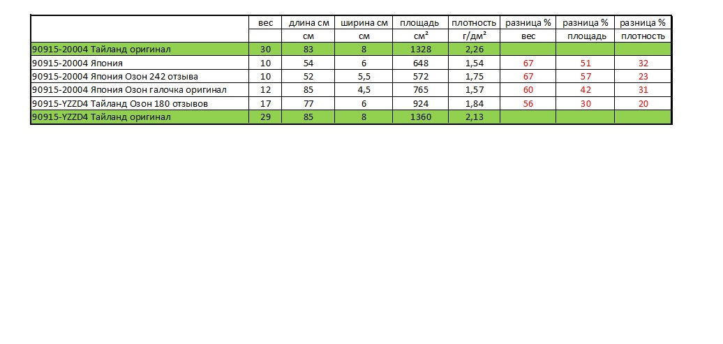

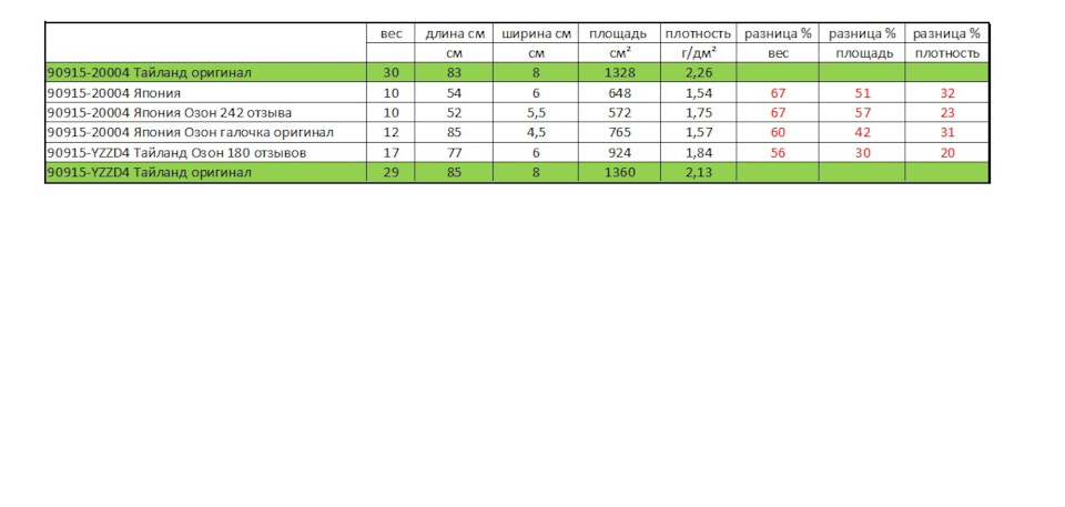

Веса фильтров без картонной упаковки.
Фильтр made in Thailand 90915-YZZD4 привезенный от проверенного поставщика — 270г
Фильтр made in Thailand 90915-YZZD4 привезенный c Ozon, 180 отзывов, рейтинг продавца 4,9 — 310г
Фильтр made in Japan 90915-20004 привезенный c Ozon, галочка Оригинал в карточке товара — 312г
Фильтр made in Japan 90915-20004 привезенный c Ozon, 242 отзыва, рейтинг продавца 4,9 — 298г
Фильтр made in Japan 90915-20004 привезенный от одного из поставщиков, по самой низкой цене — 301г
Фильтр made in Thailand 90915-20004 привезенный от проверенного поставщика — 270г

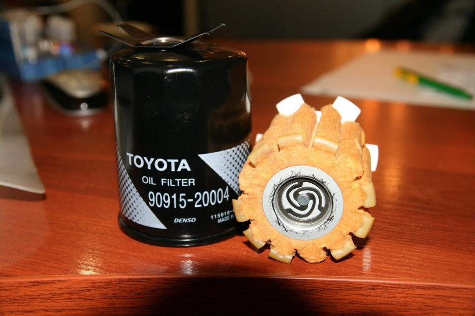

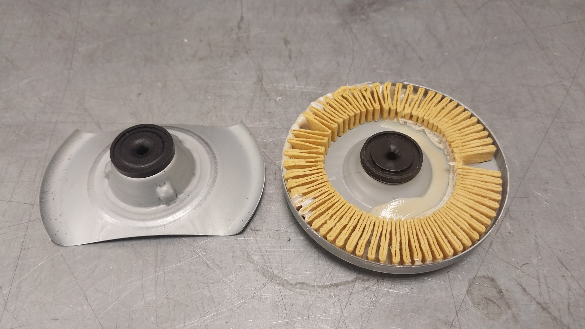

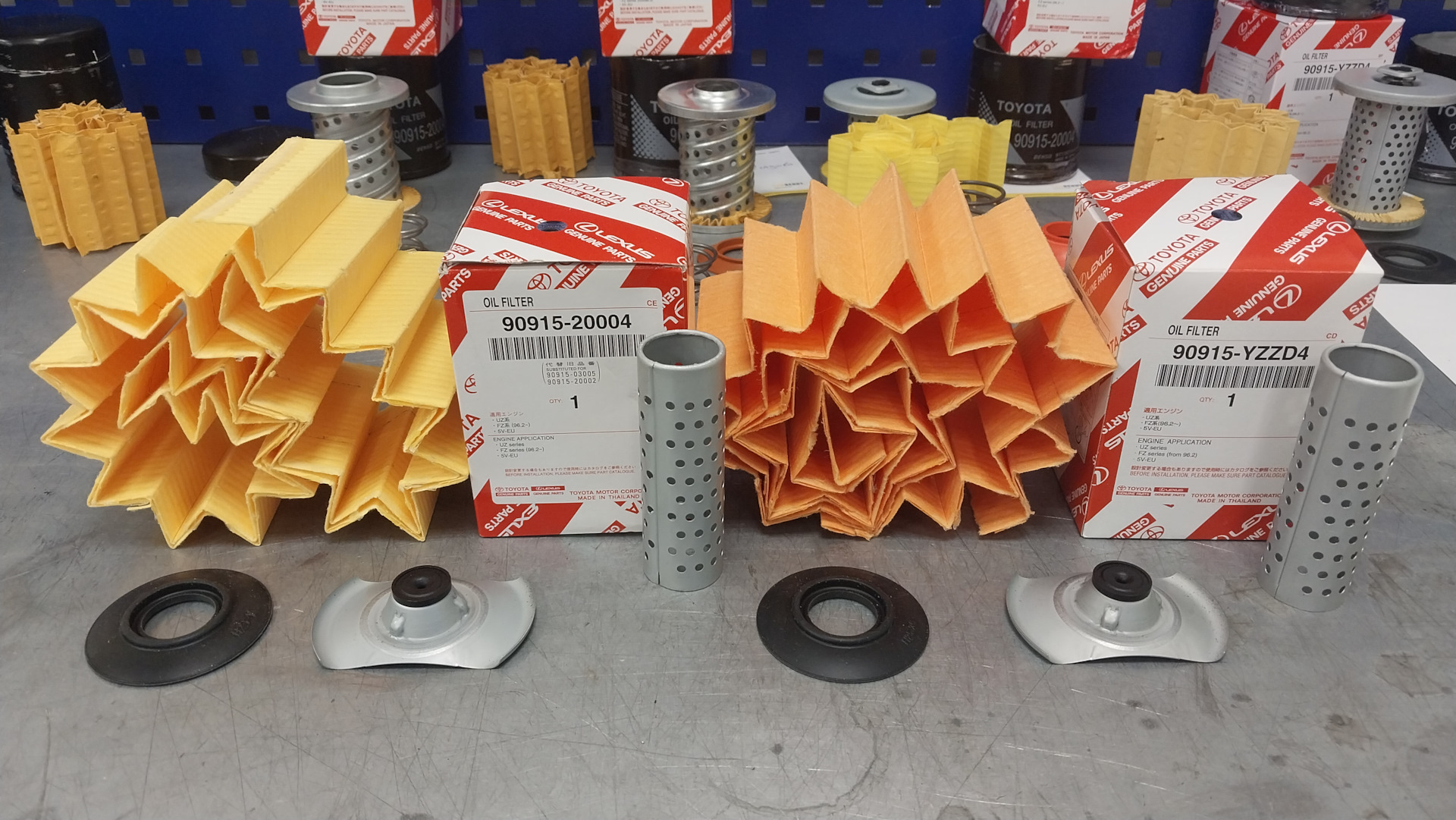

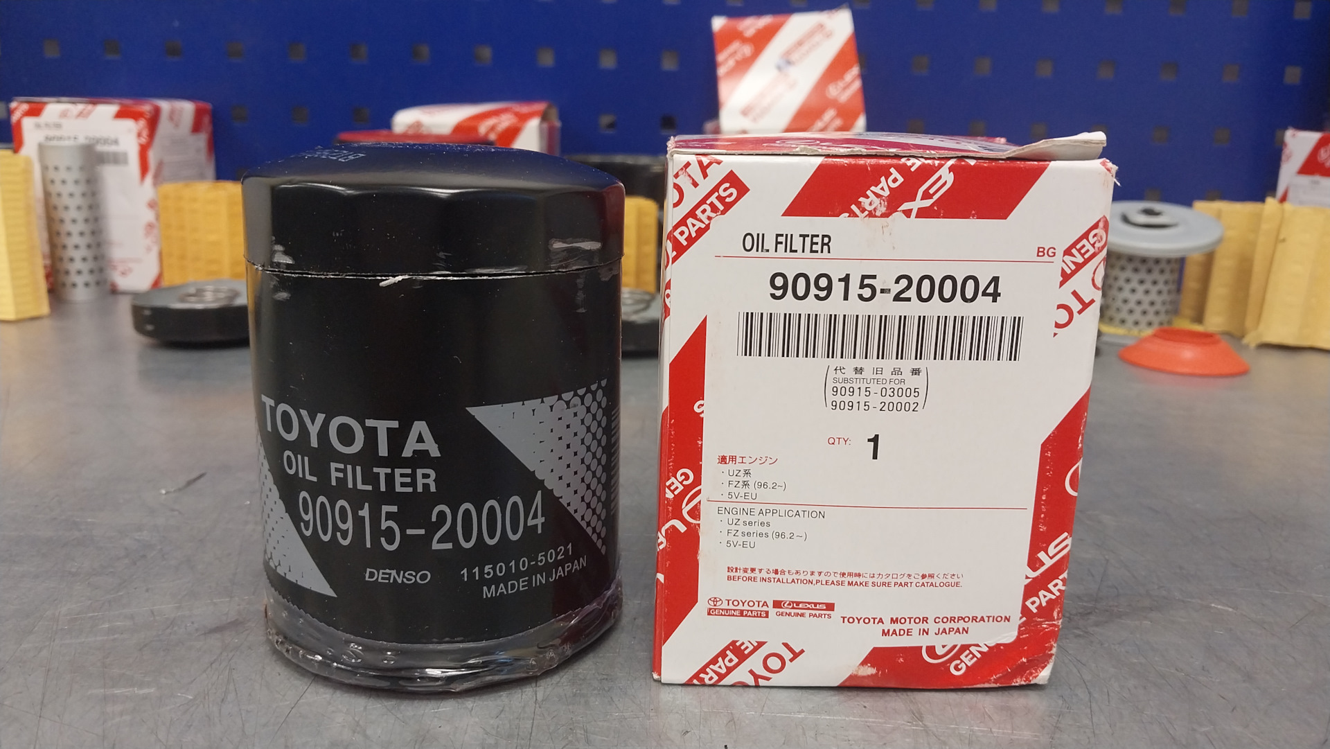

Фильтр 90915-20004 в оригинале производился с фильтрующим элементом, выполненным из синтетического волокна, напоминал вспененный материал (губку).
В дальнейшем, производство было перенесено в Таиланд, и синтетическое волокно фильтрующего элемента было заменено на целлюлозное.
Но изготовители контрафакта продолжают копировать тот самый ретро фильтр, который уже не найти, копируют как этикетку, указывая страну производства Japan, так и нижнюю часть фильтра с красным уплотнителем и лепестками.
Внутри этих фильтров находятся обычные катушки низкого качества, которые используются как в контрафактных фильтрах, так и в аналогах, которые в широком ассортименте представлены на всех торговых площадках. Фильтр на фото справа, с самой маленькой катушкой продаётся на Озон с пометкой "Оригинал"
Также имеет внутри катушку с фильтрующим элементом, но плотность и площадь фильтрующего элемента меньше чем оригинальных фильтров.
Нужно признать, что фильтр выполнен не плохо, и бумаги гораздо больше чем у его конкурентов "из Японии" и обратный клапан выполнен как у оригинала, но есть один минус, давление при котором открывается обратный клапан значительно меньше, чем у оригинальных фильтров. При незначительном увеличении давления в масляной системе, обратный клапан контрафактного фильтра будет открываться и всё масло будет проходить, минуя фильтрующий элемент.

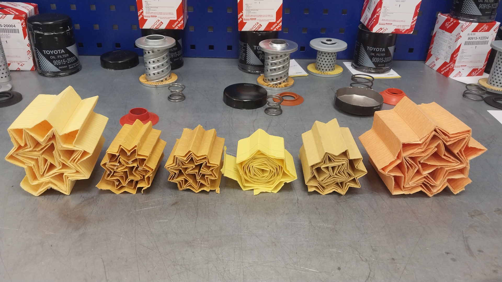

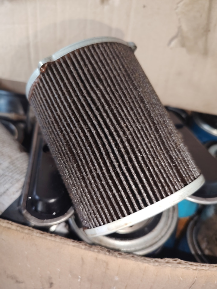

Теперь давайте посмотрим на настоящие оригинальные фильтры Denso.
Фильтрующий элемент объёмный, его много, качество бумаги выше.
Следующая таблица показывает разницу в параметрах.
Вес, площадь, плотность.

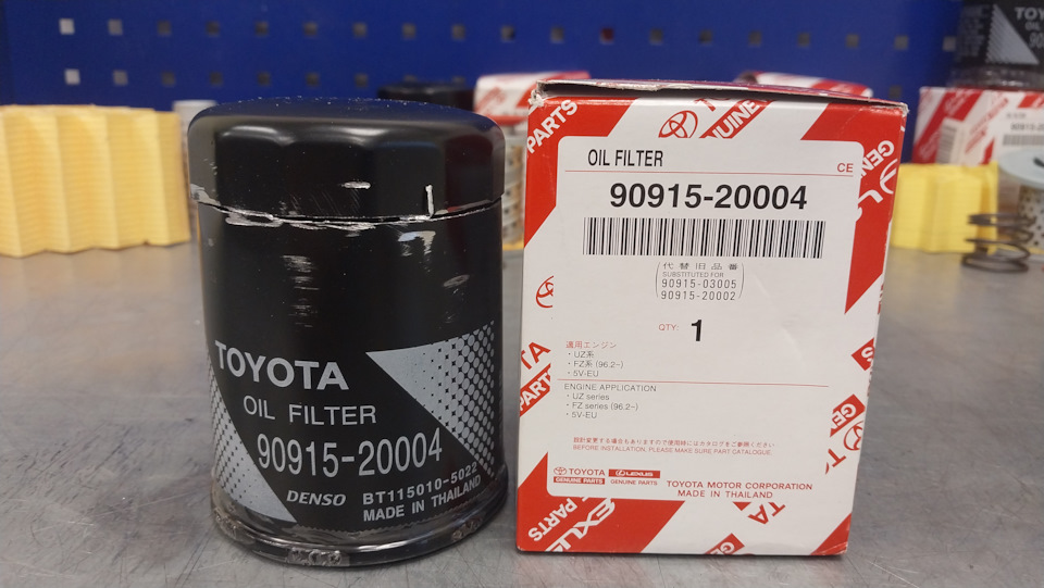

И теперь самое главное, как же определить оригинальность фильтра?

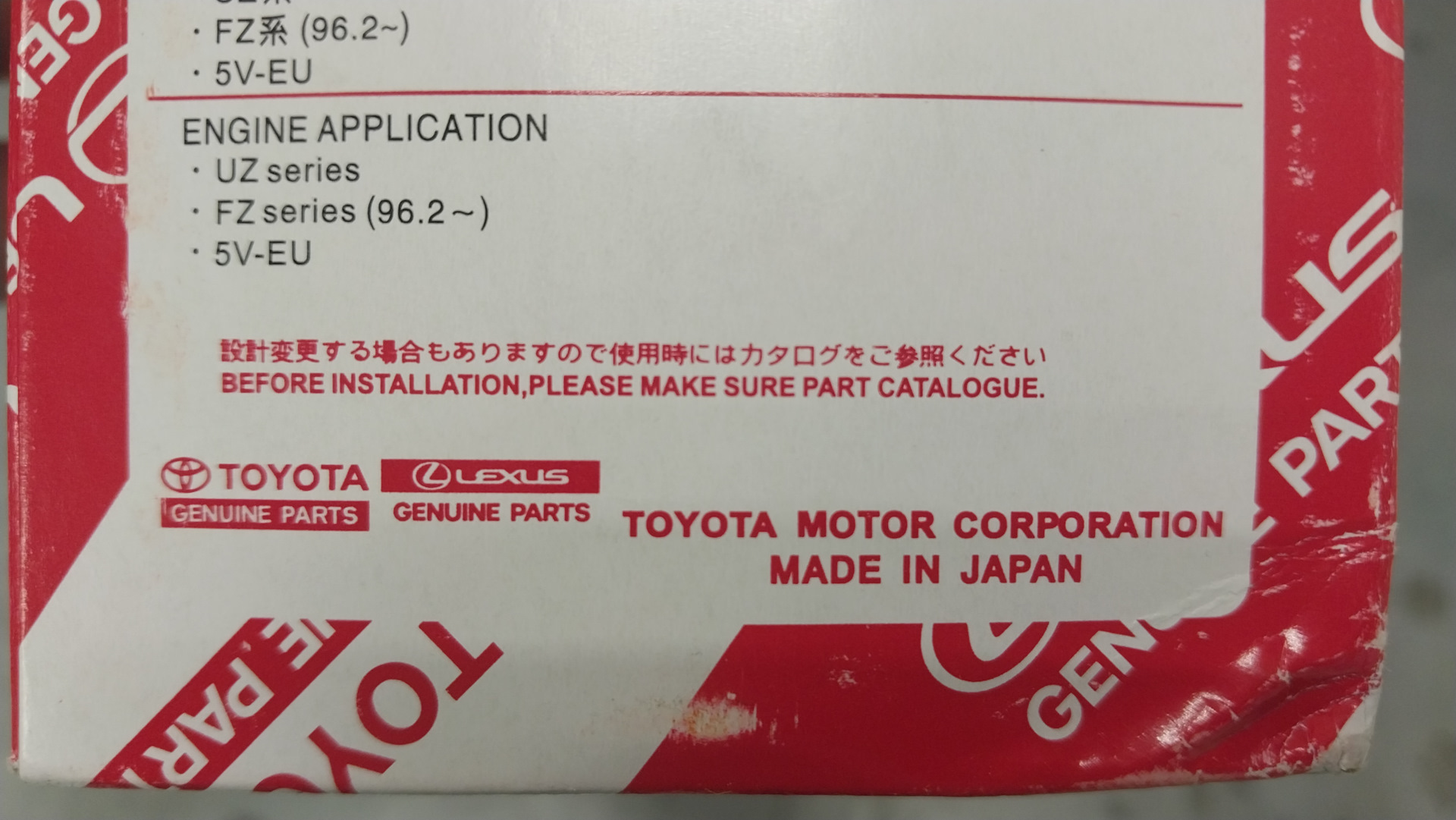

Первое, если страна изготовления Japan — перед нами 99.9% контрафакт
Второе, если фильтр выполнен в ретро стиле, перед нами — контрафакт.
Если страна изготовления Таиланд и дно фильтра выполнено в современном стиле,

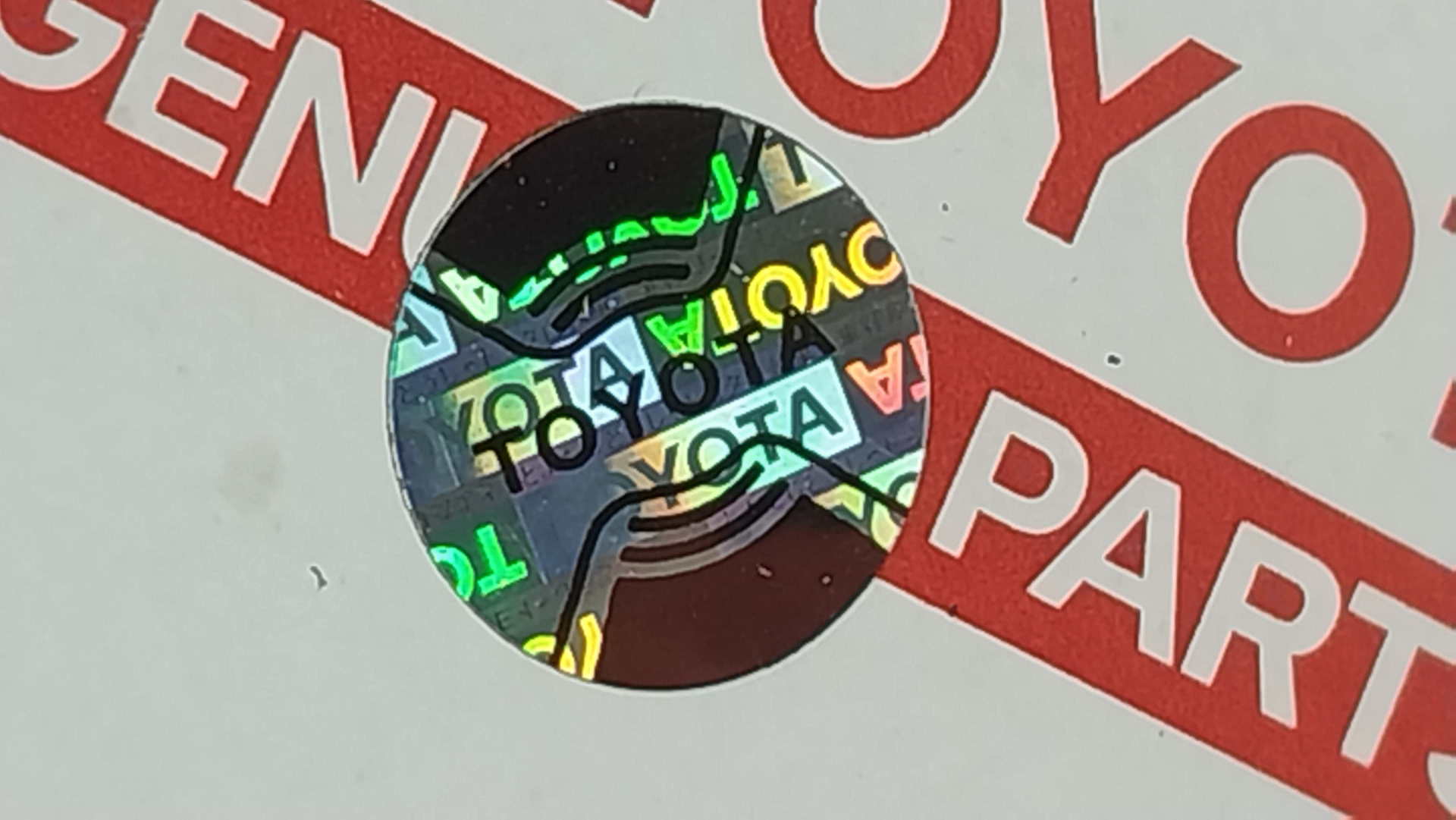

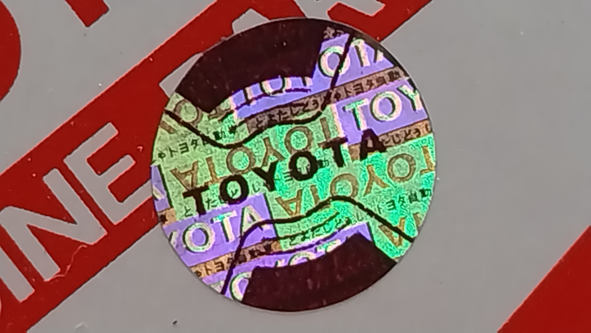

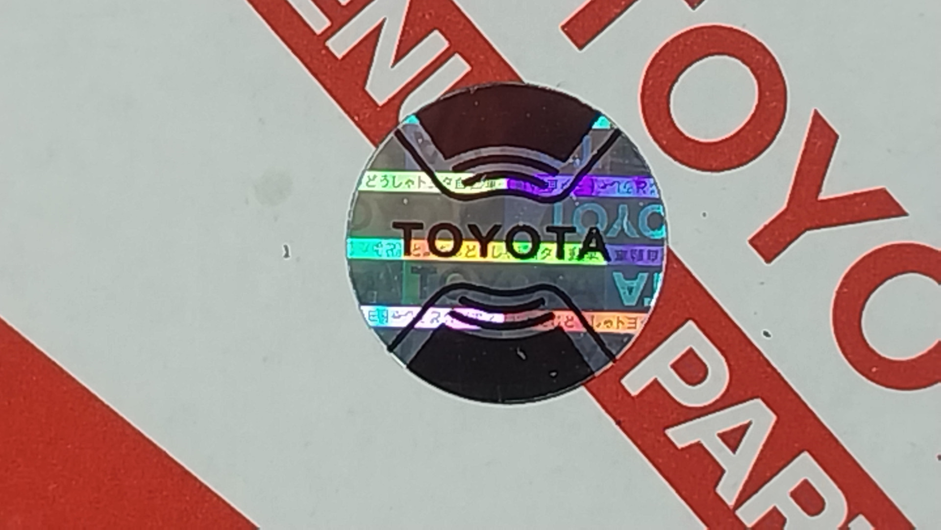

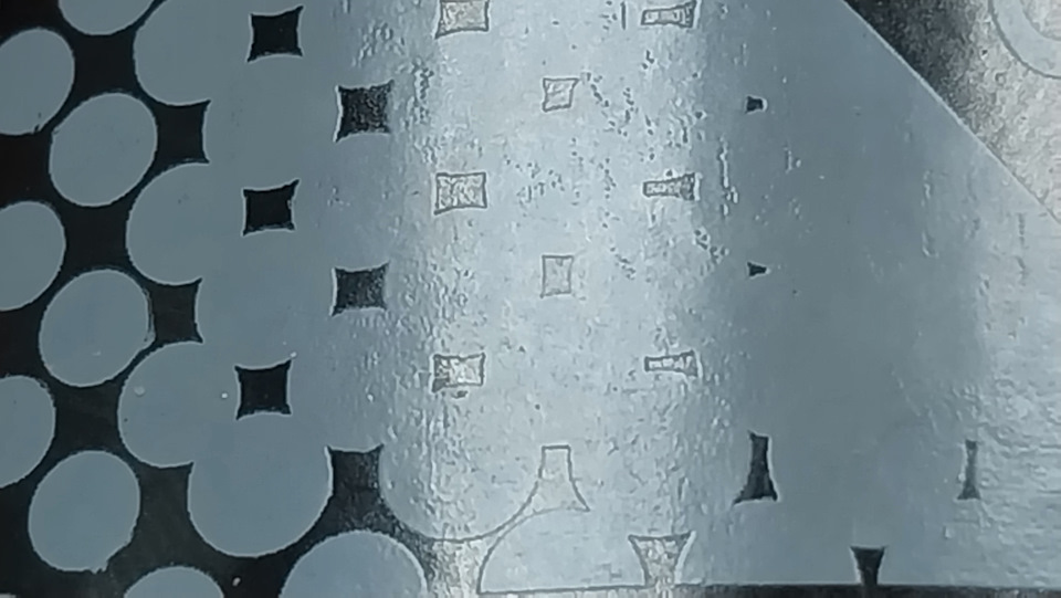

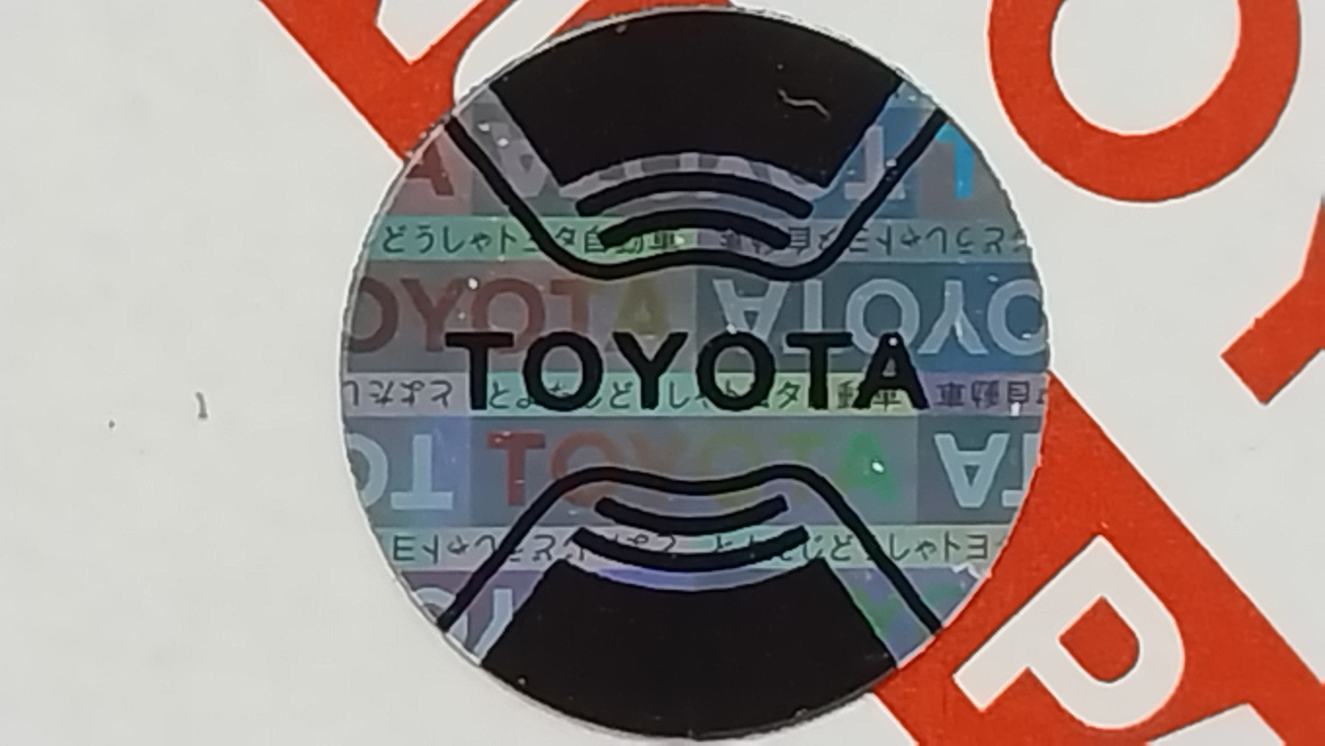

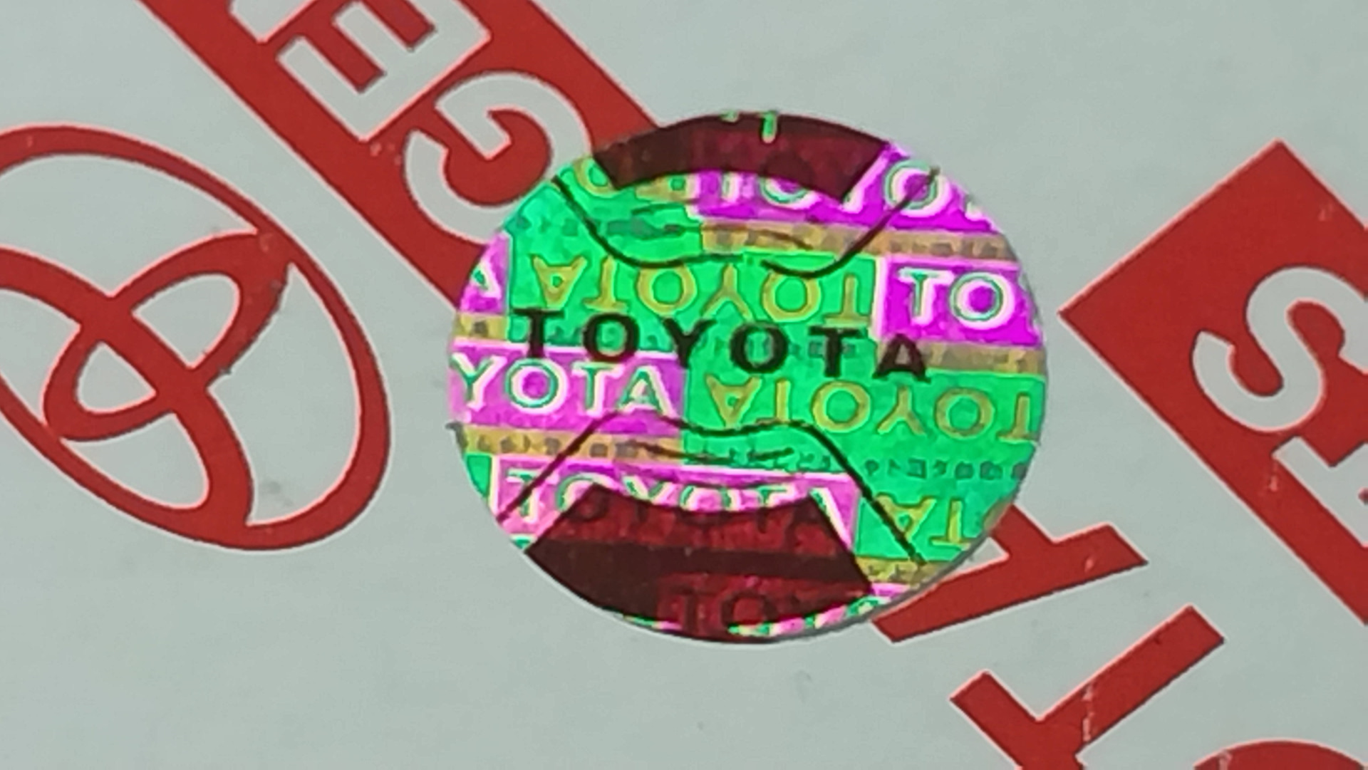

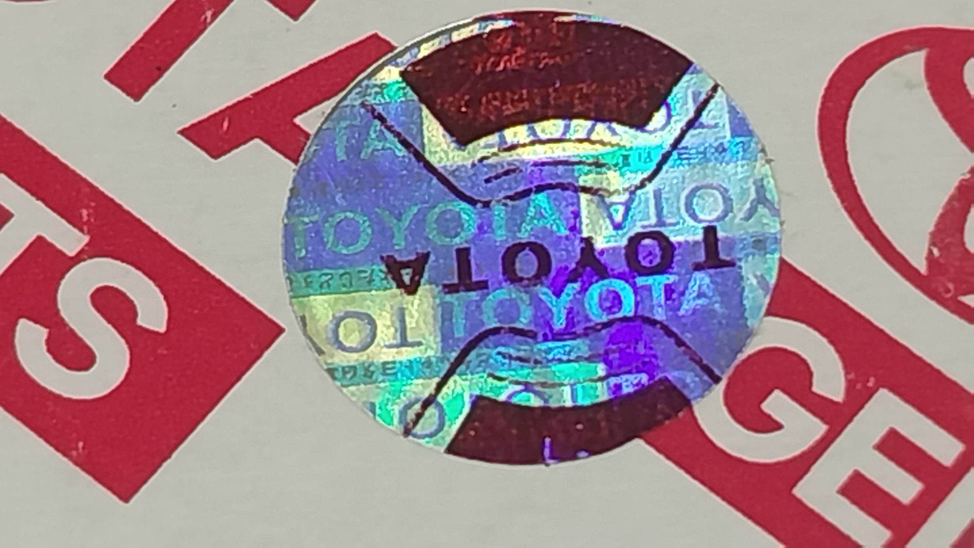

то смотрим на голограмму, которая расположена на верхней крышке упаковки. Для рассмотрения лучше использовать zoom на смартфоне.
Голограмма оригинального фильтра яркая, чёткая, видны все грани, иероглифы чёткие, голограмма 3D, рисунок отцентрован, прорисовка детальная.
Голограмма контрафакта размазана, рисунок не отцентрован, шрифты смазаны, иероглифы сливаются, качество низкое, эффект 3D слабый.

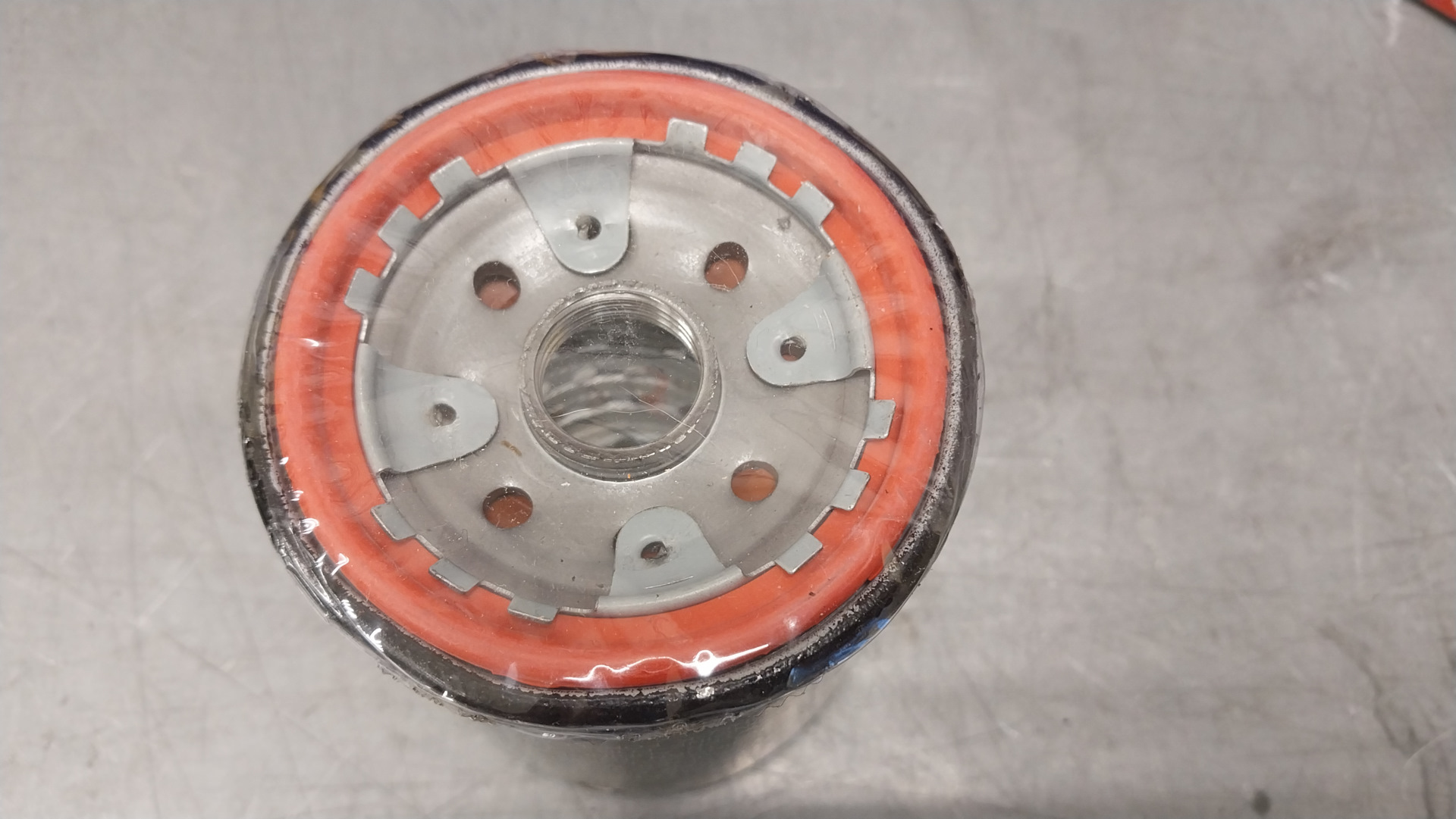

Если голограмма отсутствует, или не удалось детально рассмотреть, смотрим на сам фильтр.

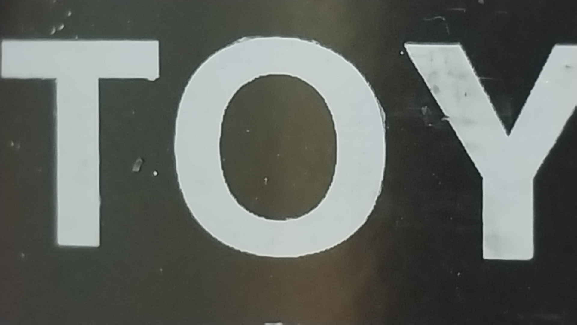

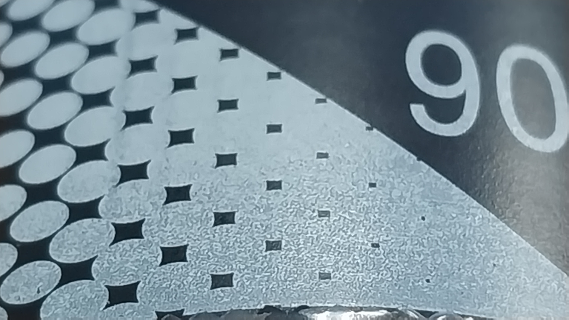

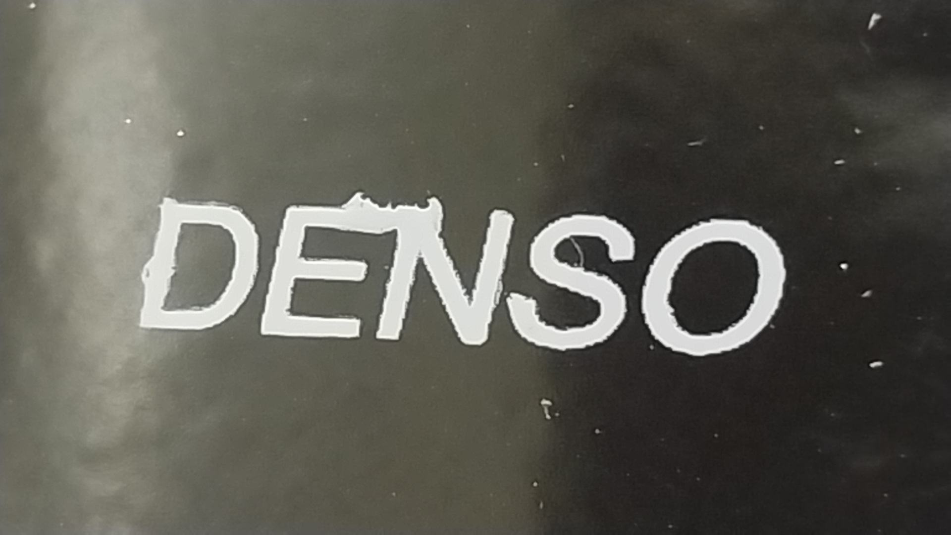

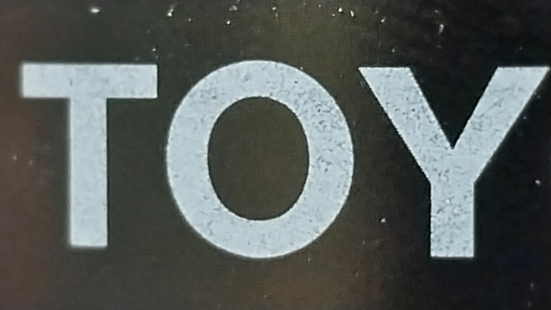

В оригинале краска нанесена точечно, распылением, буквы чёткие, грани ровные.
У контрафакта краска нанесена накаткой, через трафарет, краска глянец, буквы не ровные, имеют подтёки.

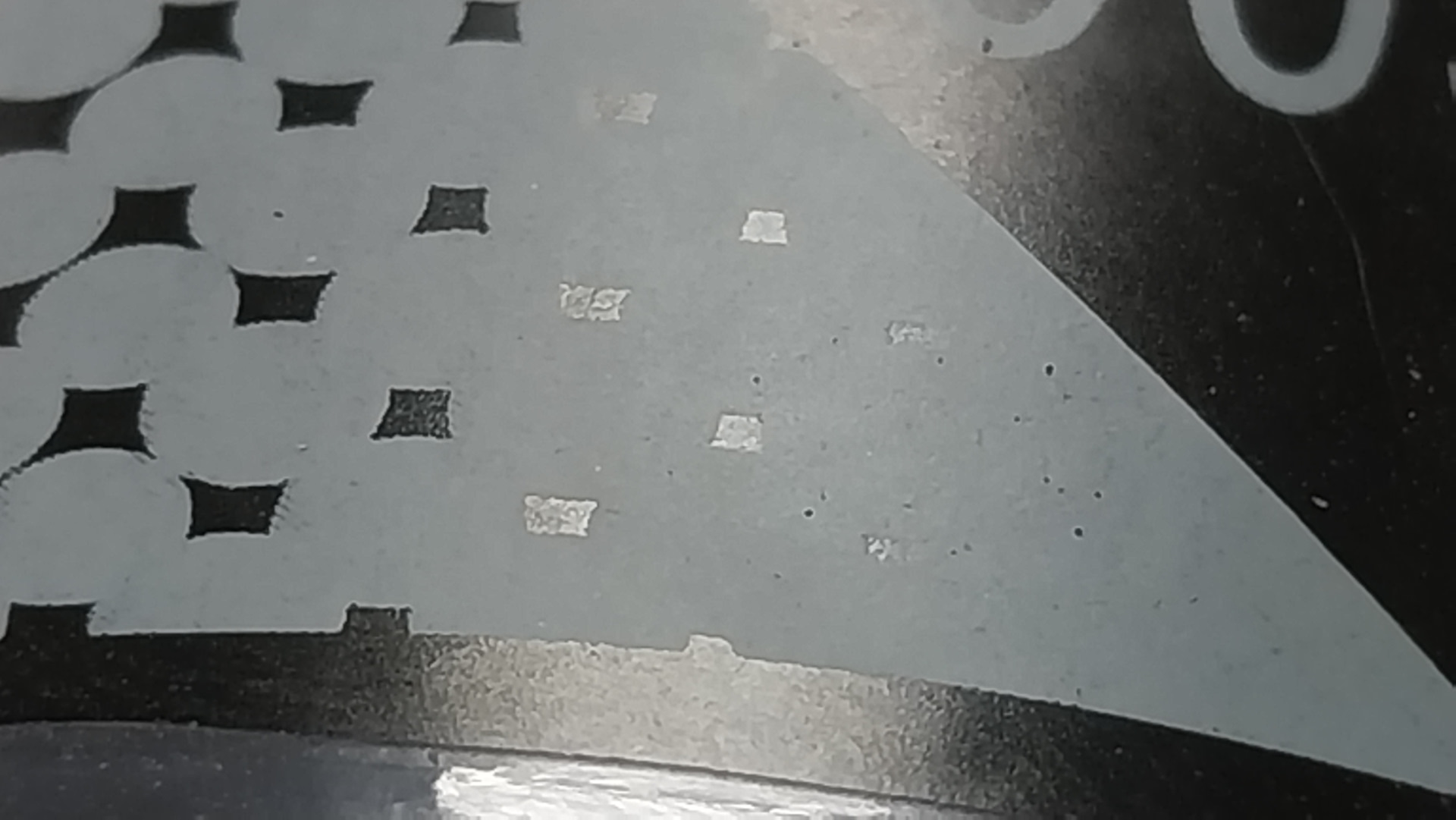

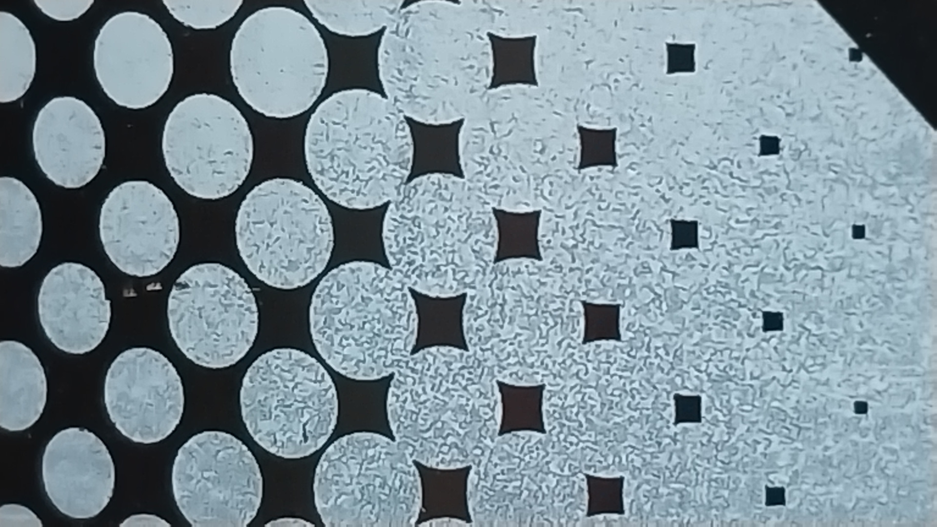

У оригинала чёрные ромбики между белыми кружками сохраняют свою форму при уменьшении.
У контрафакта ромбы теряют форму.

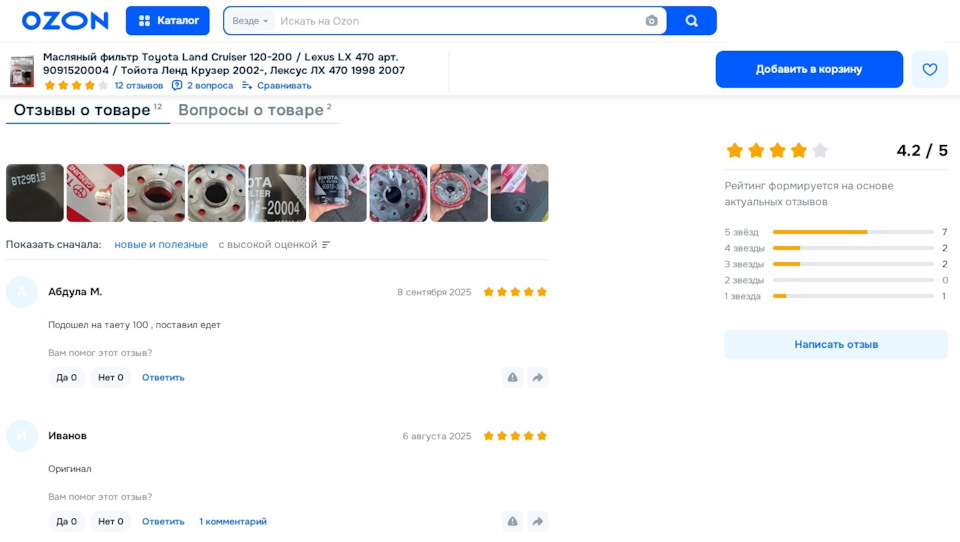

Будьте внимательны при выборе и покупке оригинальных фильтров Toyota. Контрафактный фильтр может нанести вред масляной системе двигателя Вашего автомобиля.
Не доверяйте рейтингу, отзывам и галочке "оригинал" на Озон и прочих маркетплейсах. Просите у продавца подтверждения оригинальности фильтра. В случае отказа, воздержитесь от покупки. Не спонсируйте производителей контрафакта. Покупайте запчасти у проверенных продавцов, которые могут гарантировать качество запчастей!

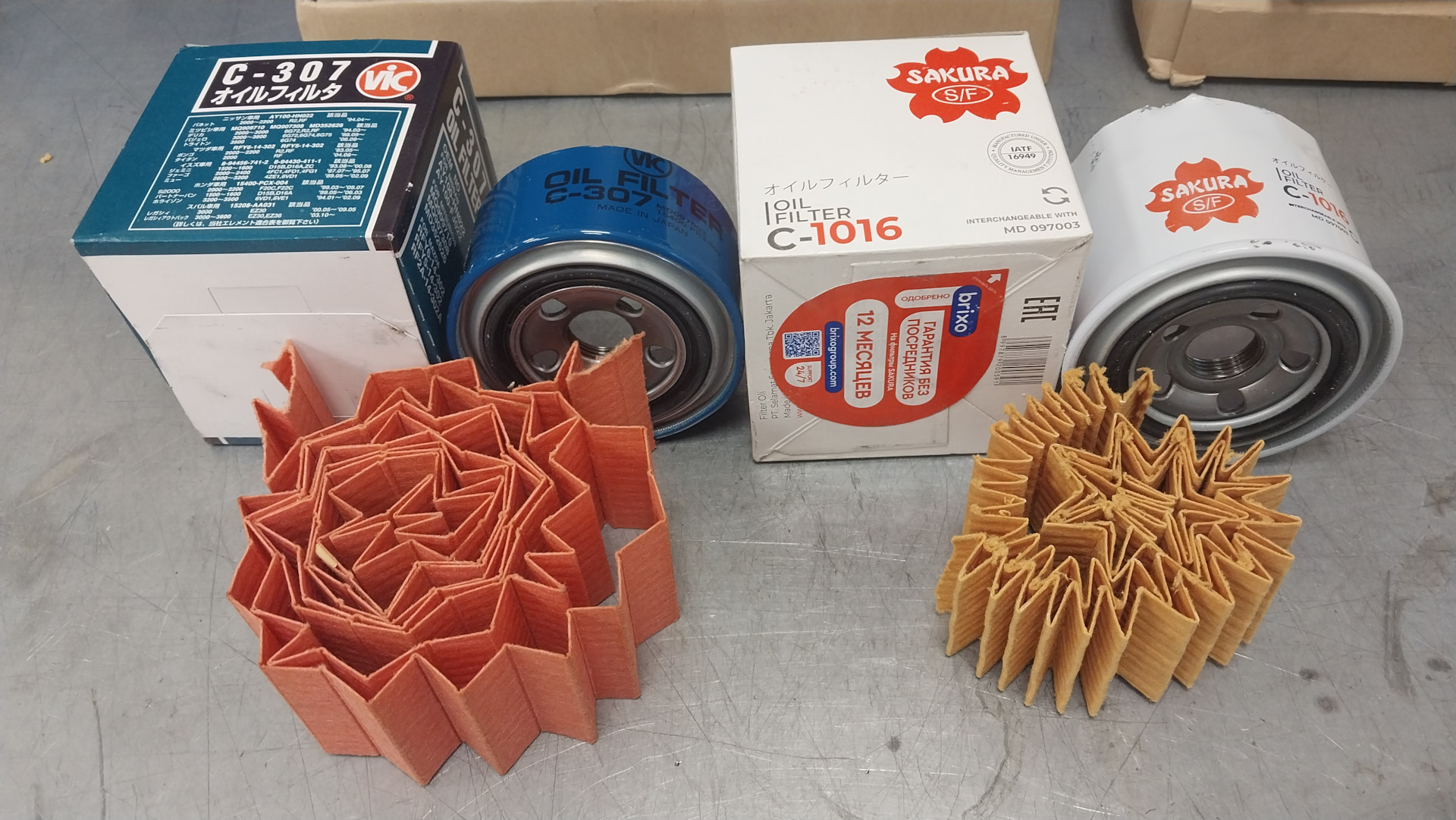

Оригинальный фильтр из обзора 500р. сакура 350р. в чем экономия? И вот вам наглядное сравнение сколько фильтрующего элемента в сакуре и сколько в вике. Смысл приобретения аналогов дешевле отсутствует.
Первое- цены по регионам разные,
Второе- сакура, как я выяснил, тоже разная бывает.
Сакура сейчас вся индонезийская.
