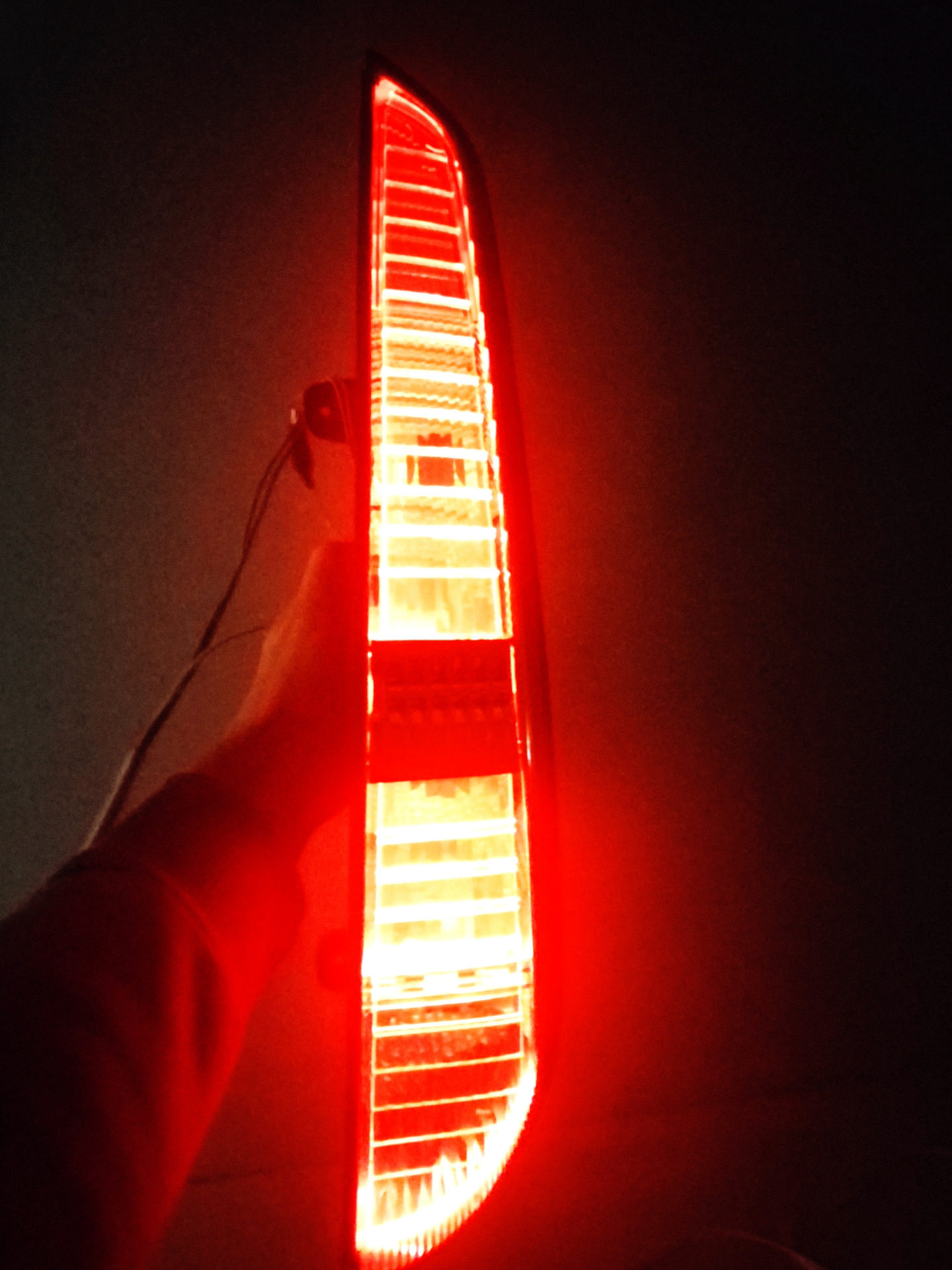

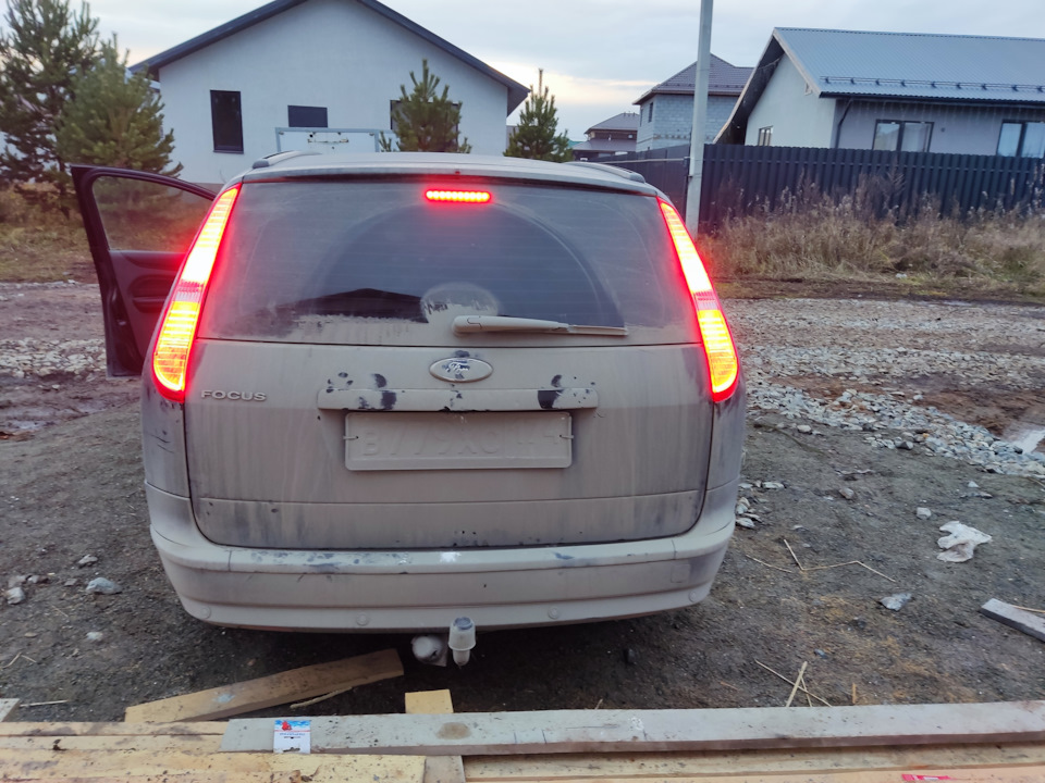

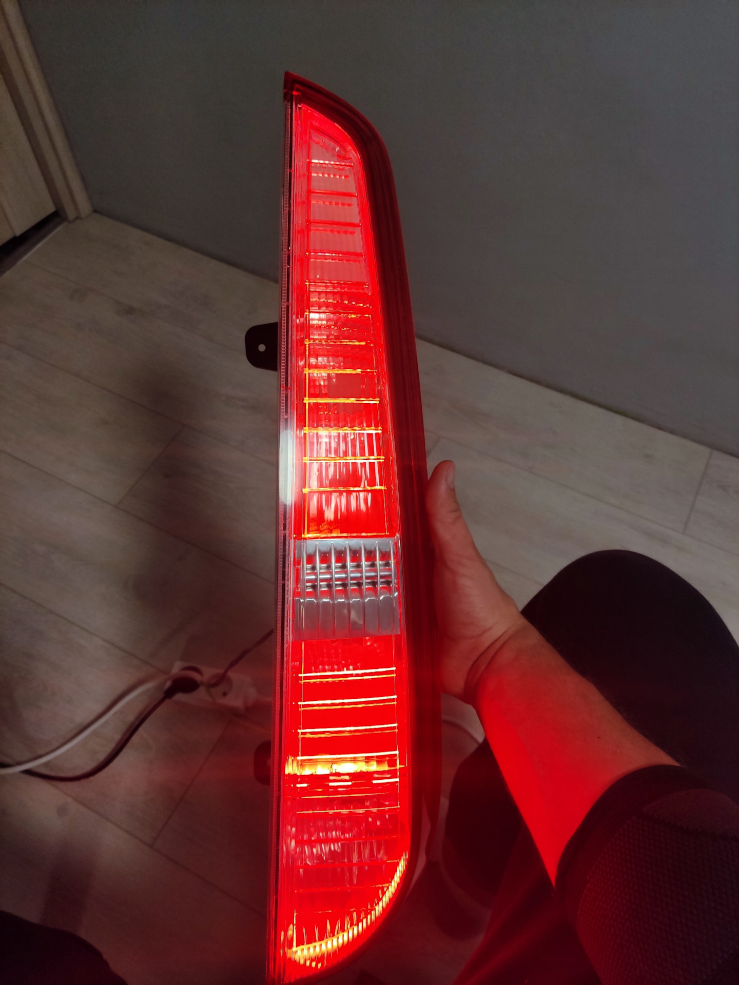

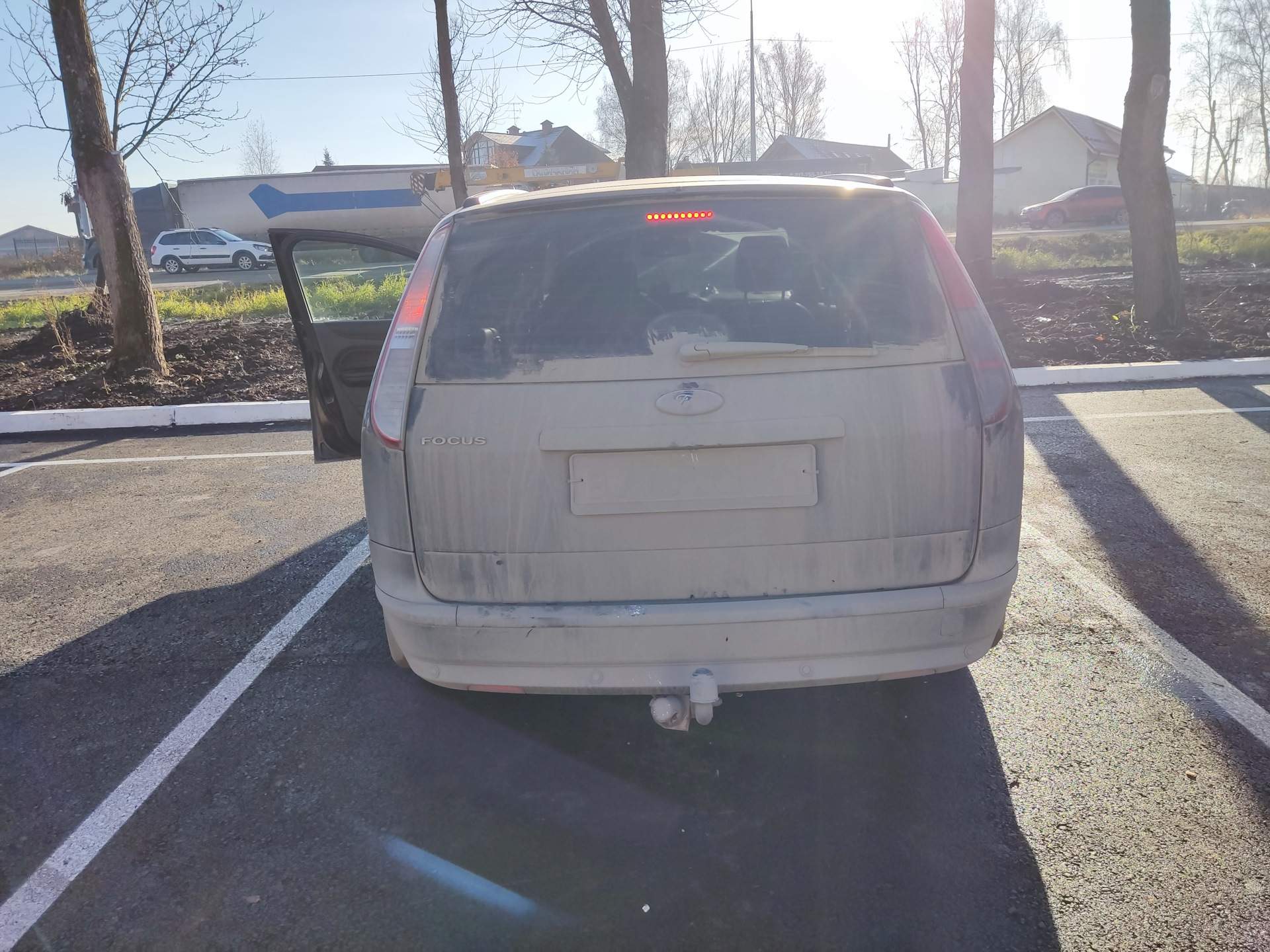

Несколько лет назад сменил я свои "просто" фонари на светодиодные(в простонародии- грили). Достались они мне не задорого, но и состояние было достаточно плачевным. Стекла фонарей сидели на герметике, герметичность была нарушена, они периодически запотевали, да и раздражало наличие световода по всей площади фонаря, но от чего-то нижняя его половина ни у кого не светится. А т.к. я раньше увлекался светодиодами, думал сделаю их за неделю… Но прошло несколько лет и строительный бизнес не давал свободного времени на хобби совсем. В итоге месяц назад, я по случаю выкупил пару сотен светодиодов cree XPEBRD-L1-0000-00801 в корпусе 3.45*3.45, это достаточно эффективные "керамические" светодиоды, с хорошей живучестью. Так же приобрел кучку автомобильных драйверов nsi50350 для светодиодов. Фольгированный алюминий остался ещё из старых запасов, поэтому все же принял решение начать тюнинг фонарей)

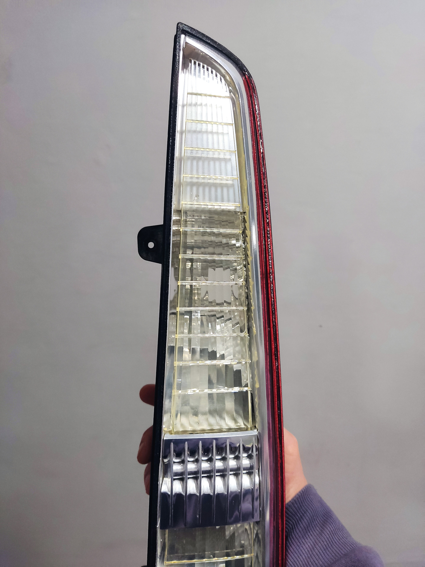

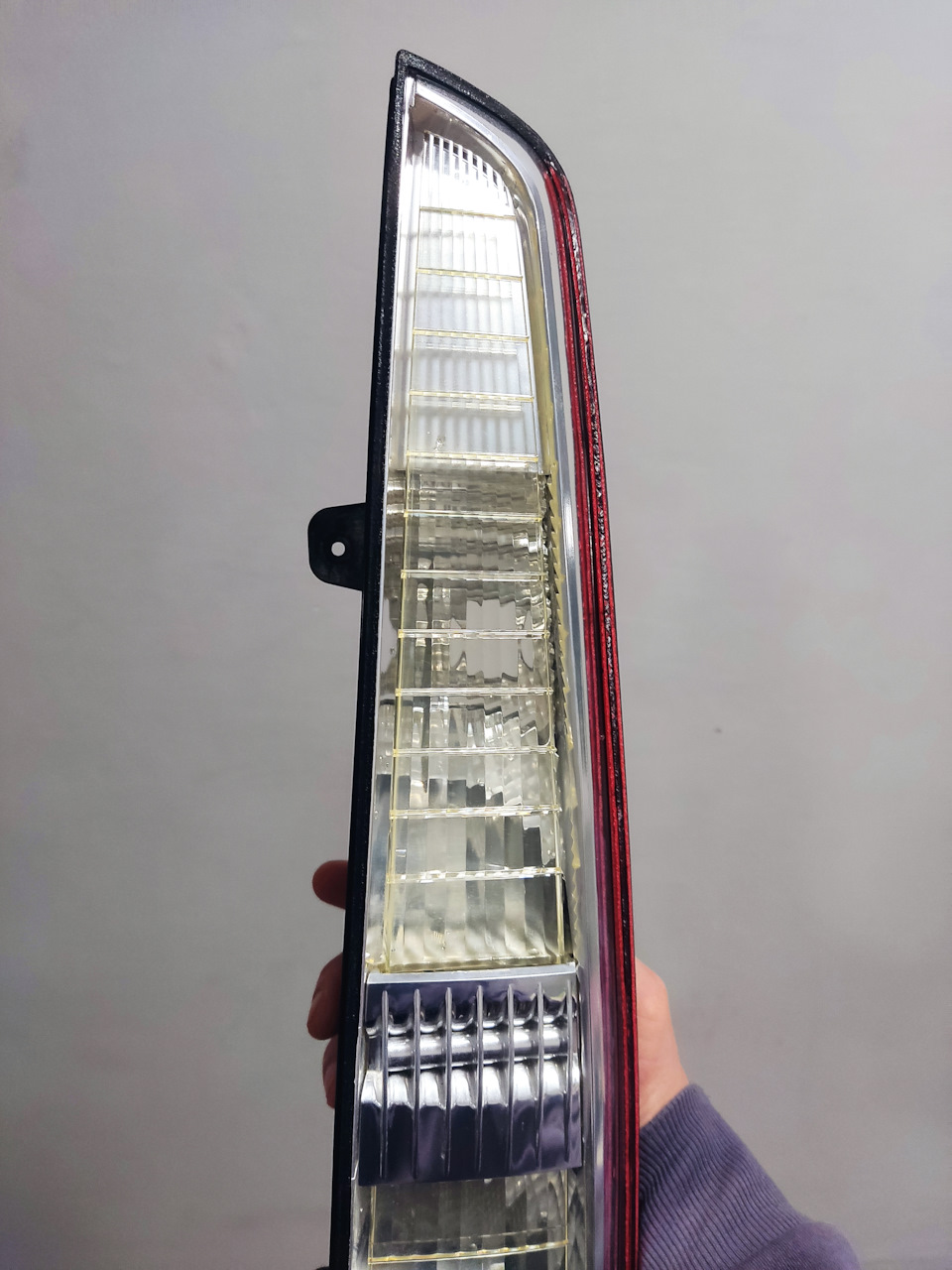

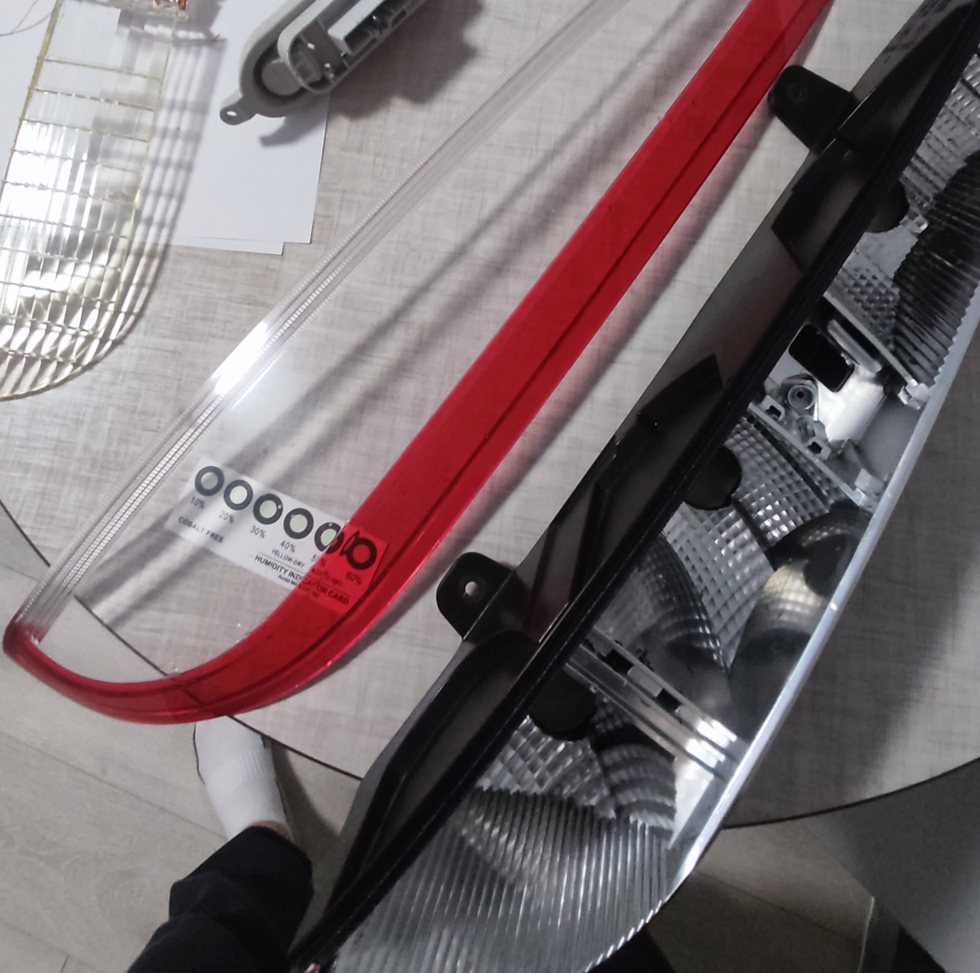

Первым делом несём фонари домой и отмываем их, после аккуратно раскрываем их по шву и раскладываем все комплектующие рядышком

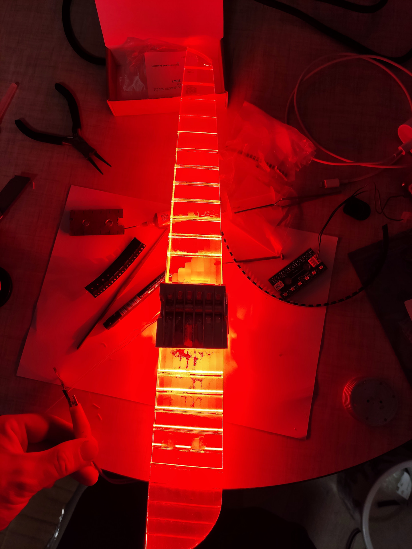

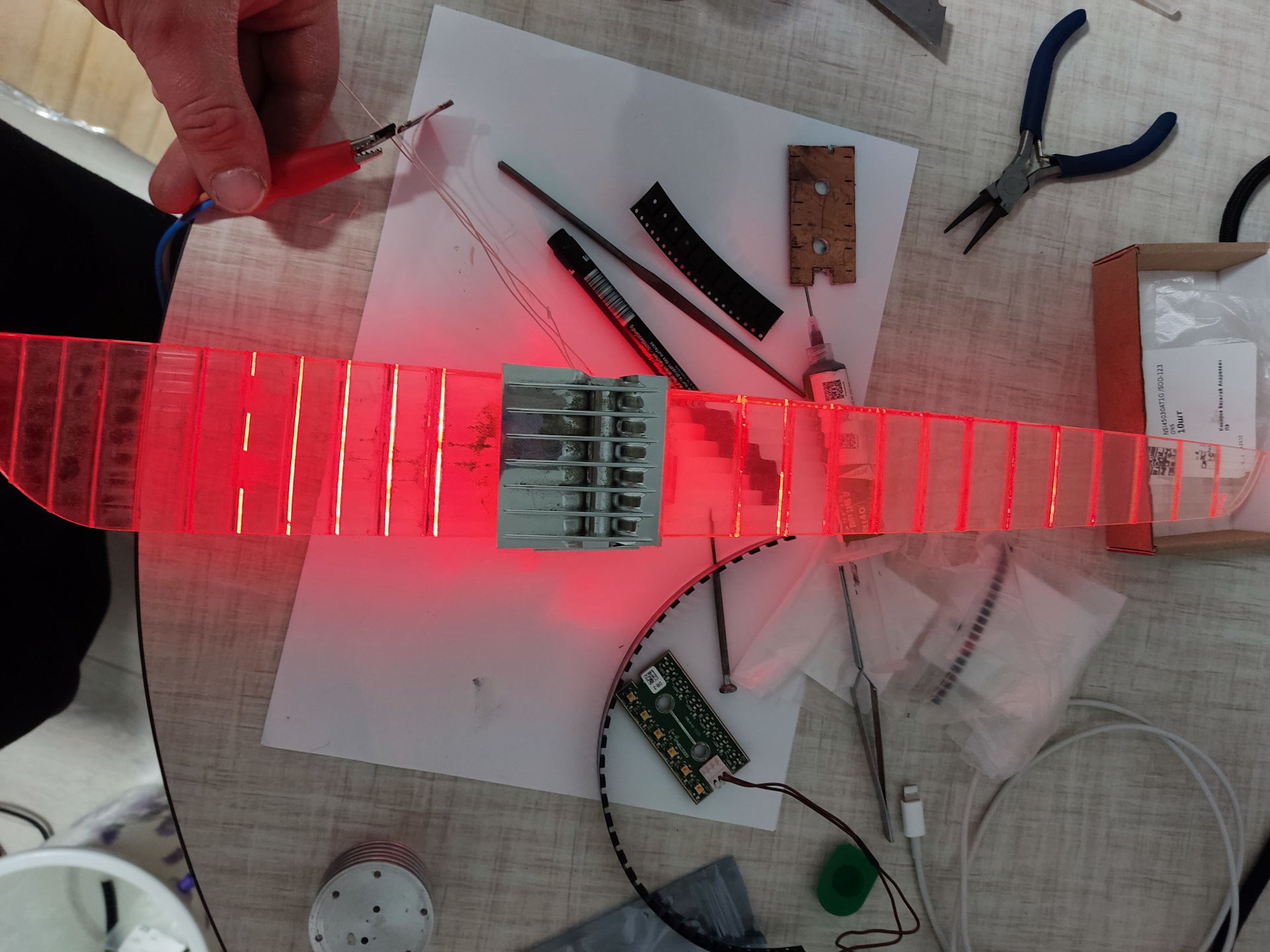

Для того чтобы отделить световод от корпуса фонаря, нужно подцепить с обратной стороны корпуса 3 защёлки и выдвинуть световод наружу( в процессе разбора будьте предельно аккуратны, акрил которому уже около 20лет, довольно хрупкий, может расколоться).

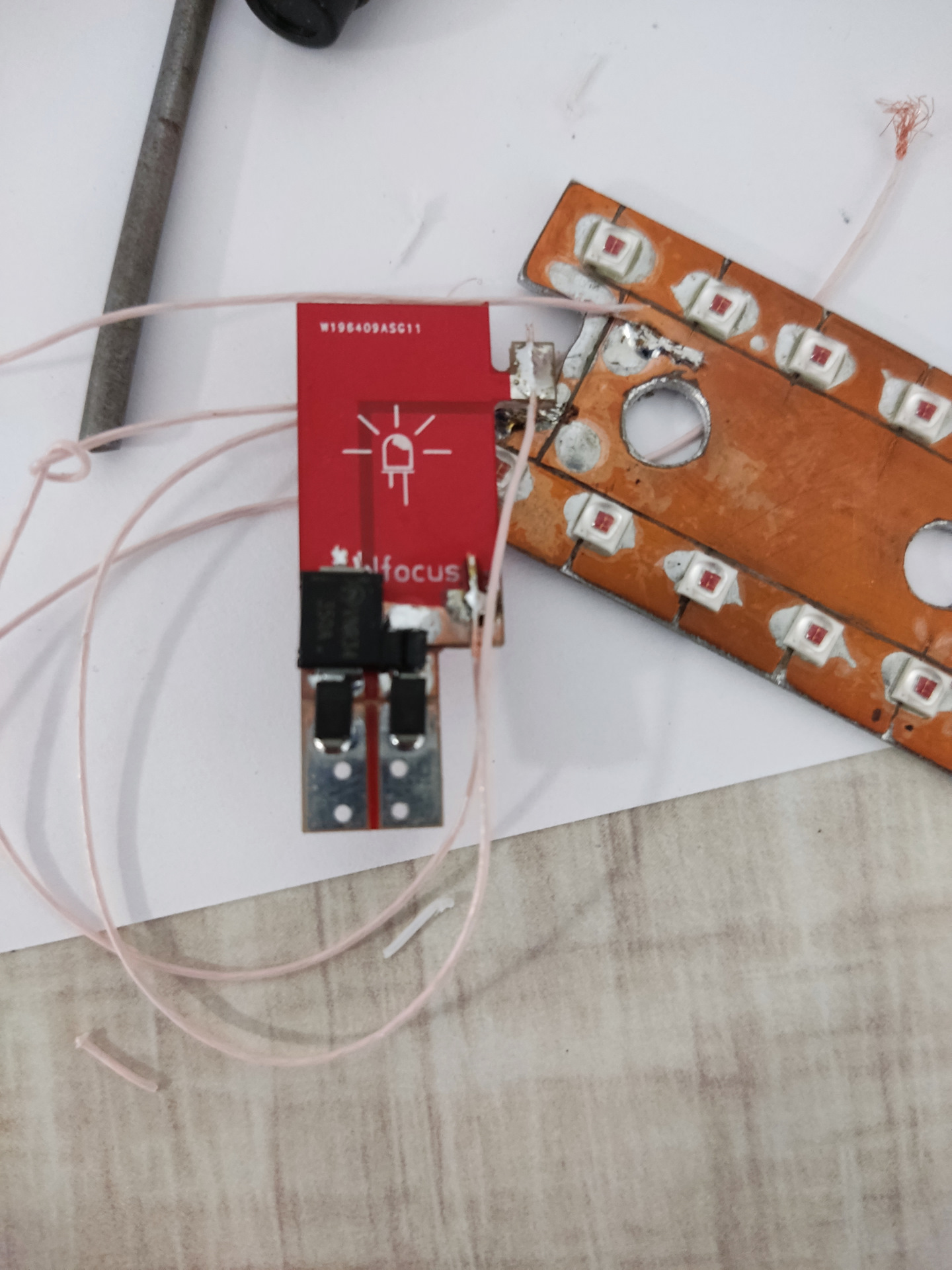

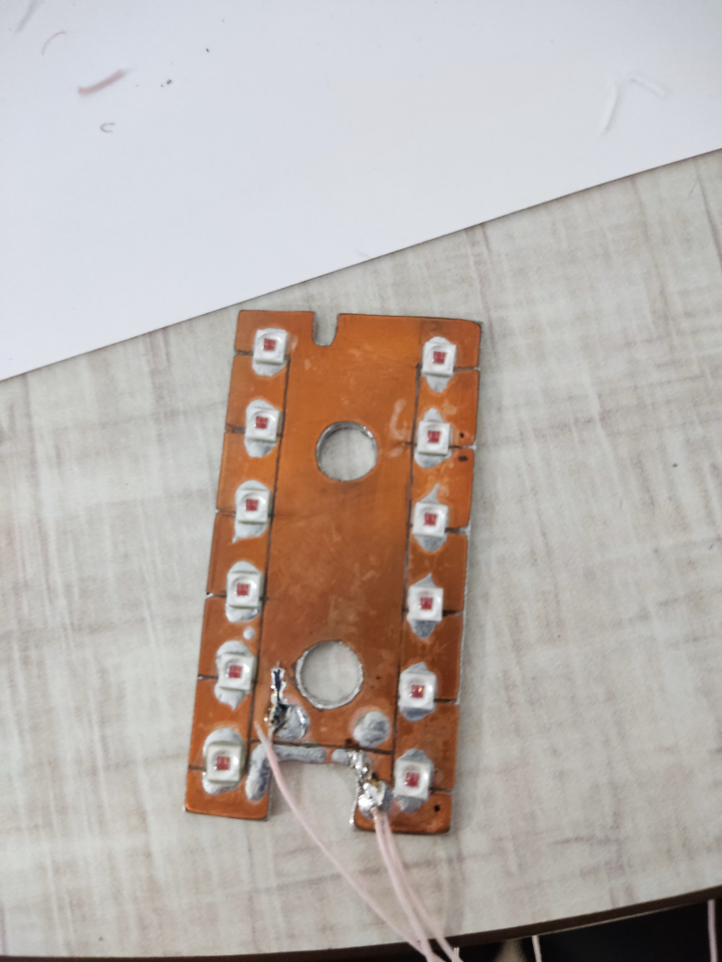

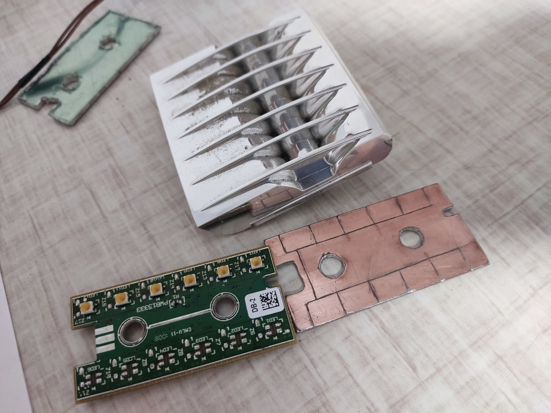

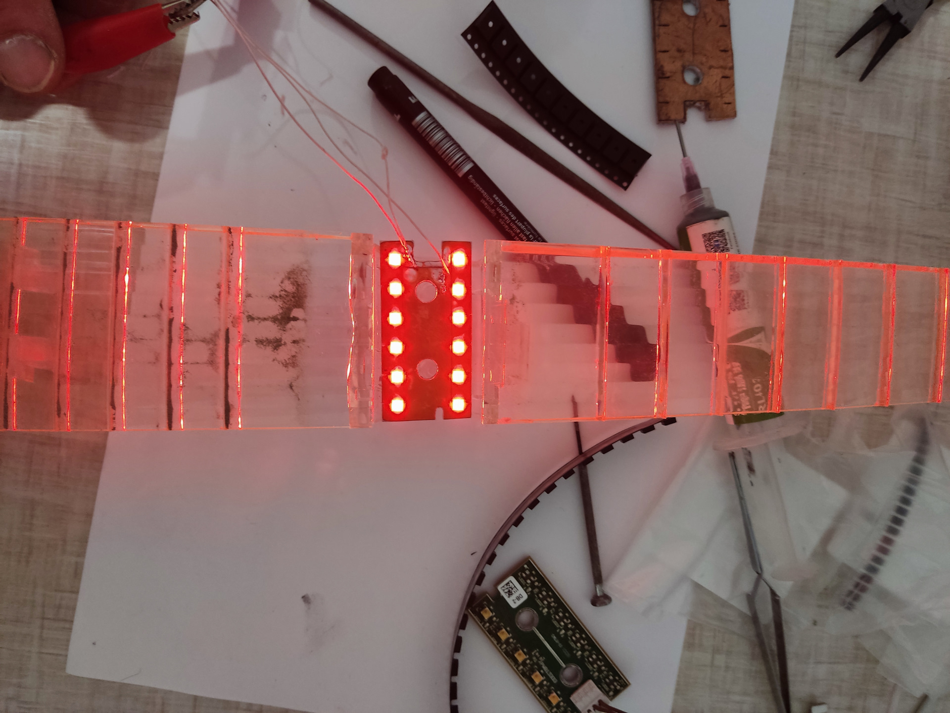

После того как отделили световод, откручиваем от него плату с светодиодами осрам и переносим размеры платы на фольгированный алюминий.
Далее, наносим паяльную пасту и соблюдая температурный режим пайки, паяем светодиоды xpe.

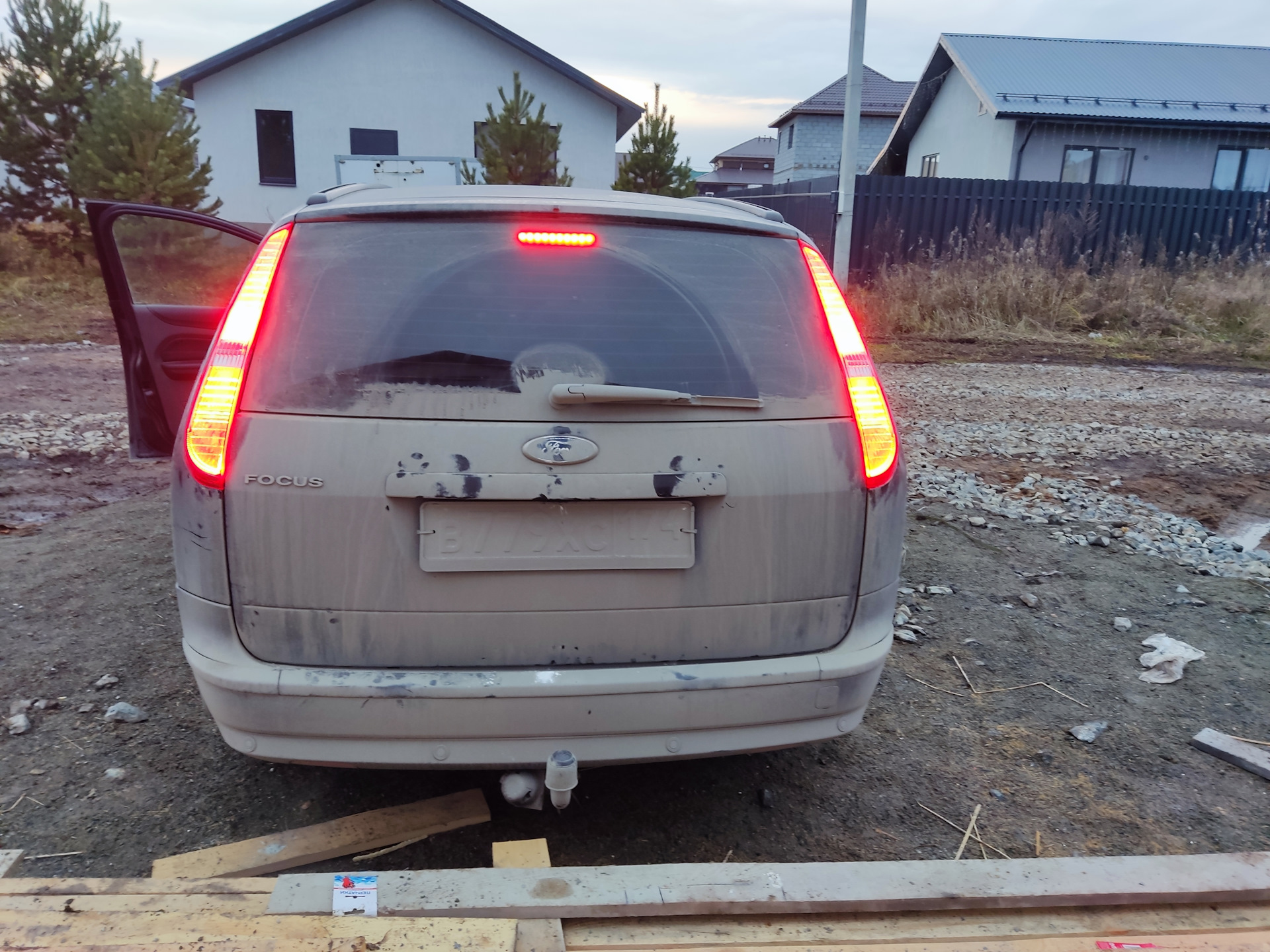

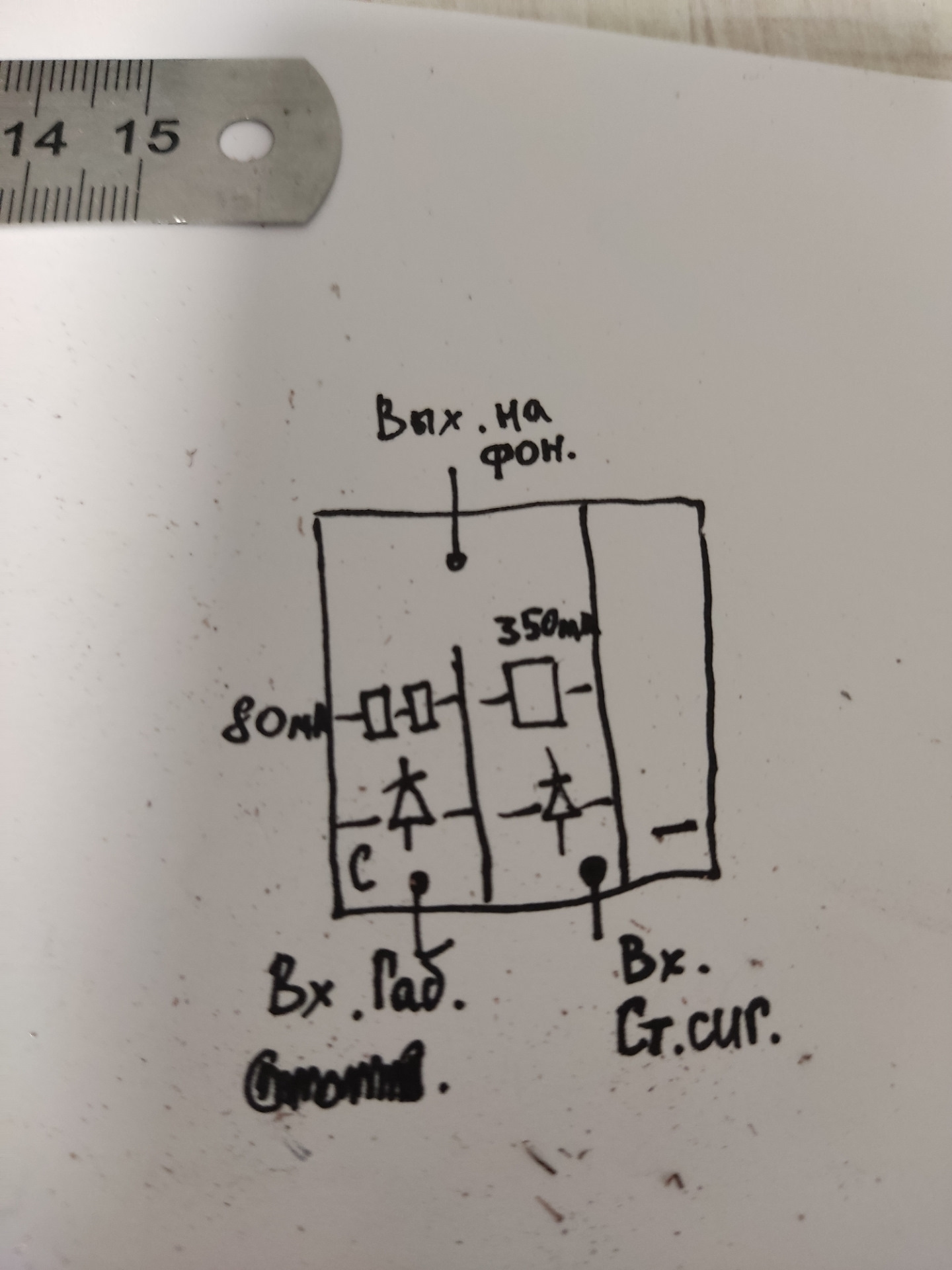

Собираем схему управления стоп/габарит (в режиме стоп сигнала 400мА, а в режиме габарита 70мА, этой яркости как раз хватает, чтобы не было излишне ярко. Примерно на уровне современных китайских автомобилей)

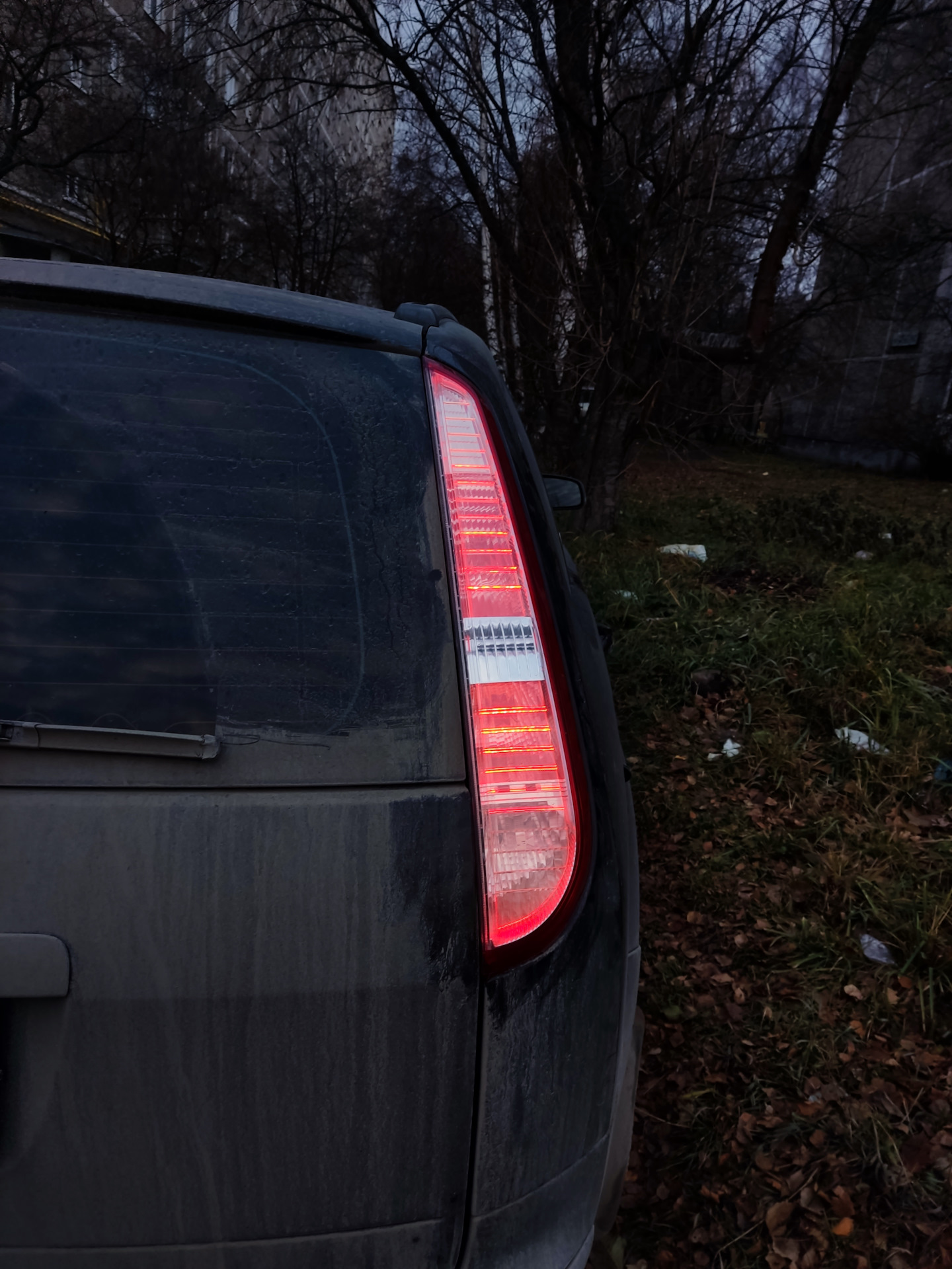

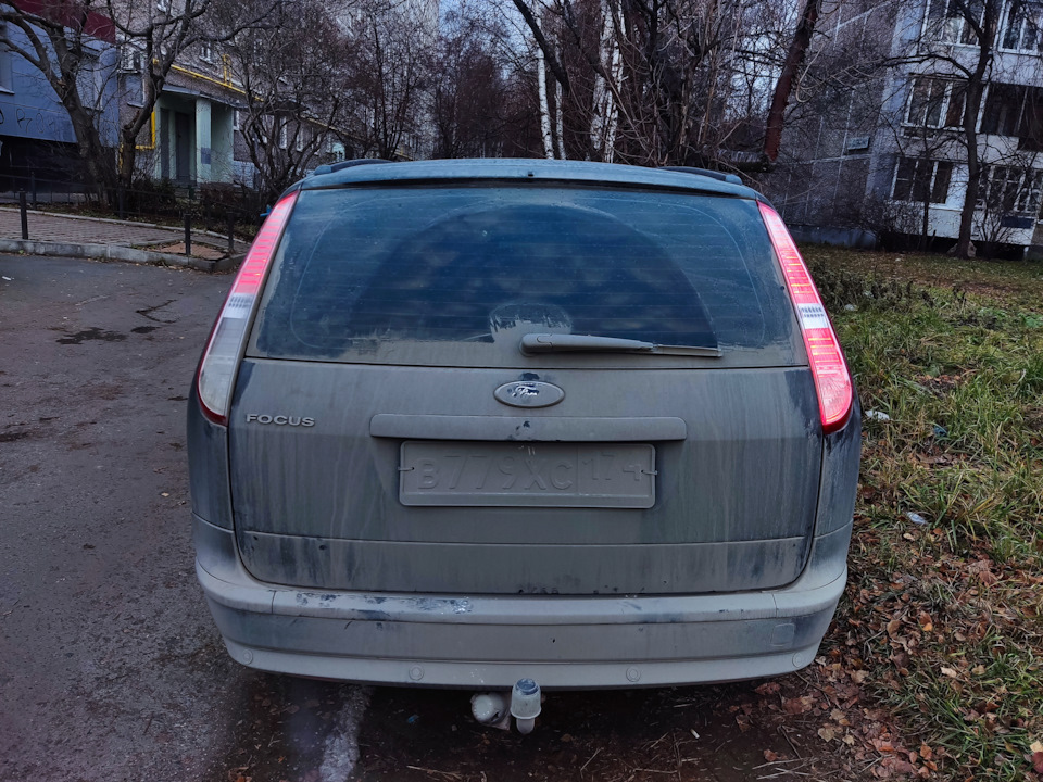

Остаётся теперь всё собрать в обратном порядке и проверить на работоспособность, в итоге все замечательно работает, фонари работают в режиме стоп/габарит+светодиодная лампа Philip's untinon pro.

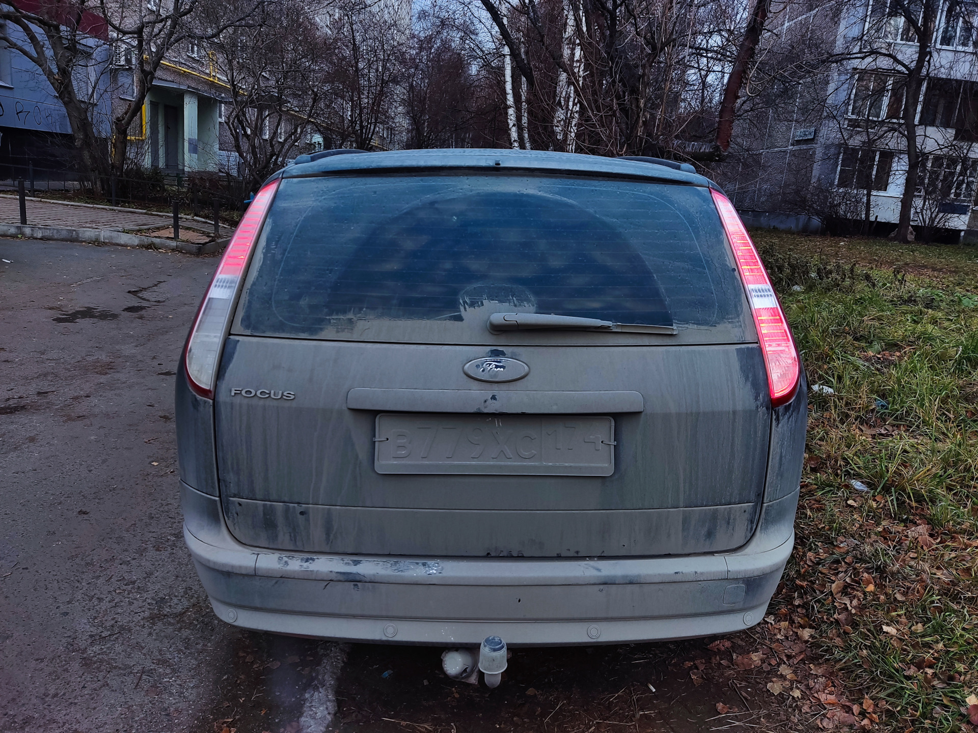

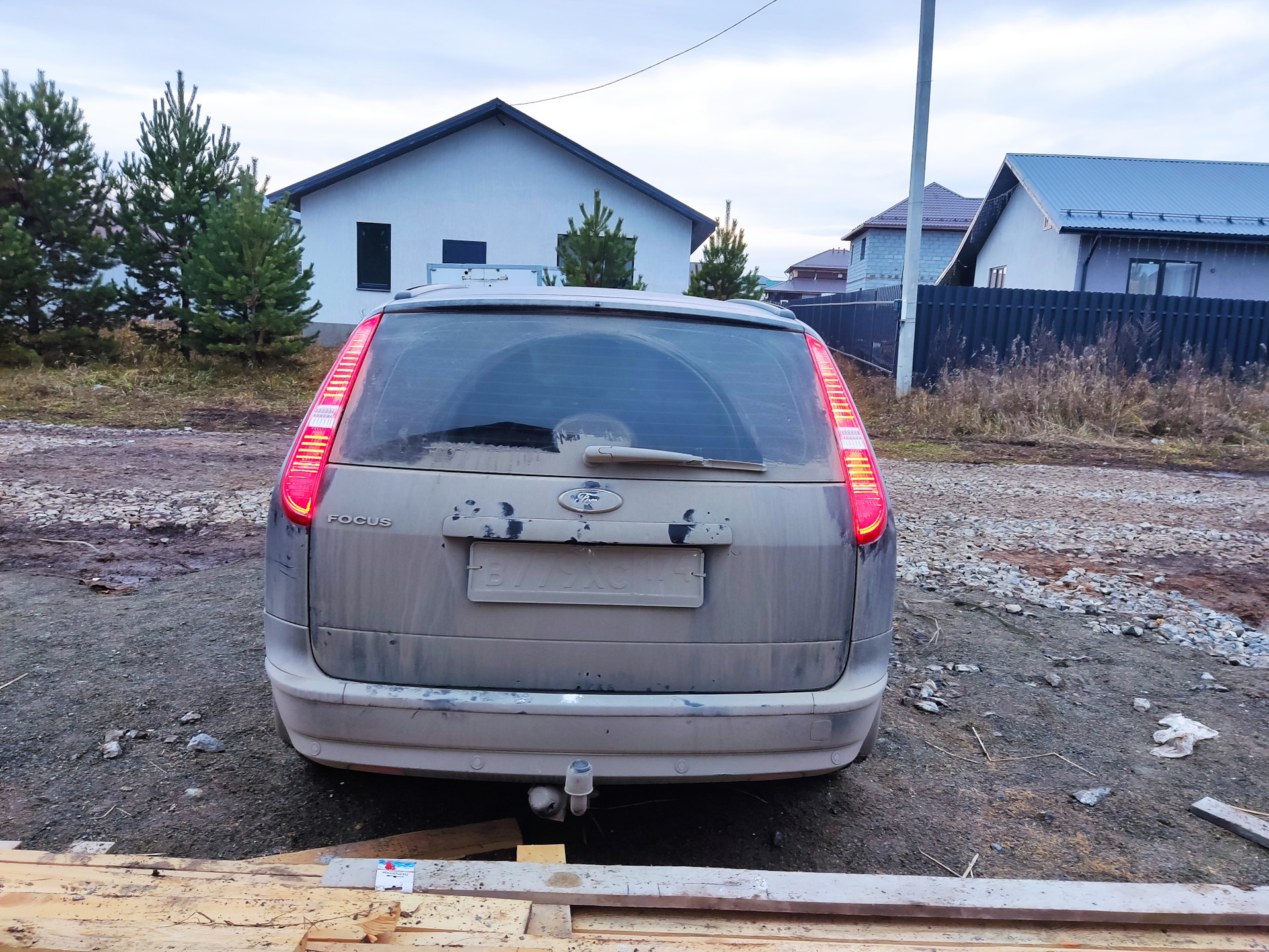

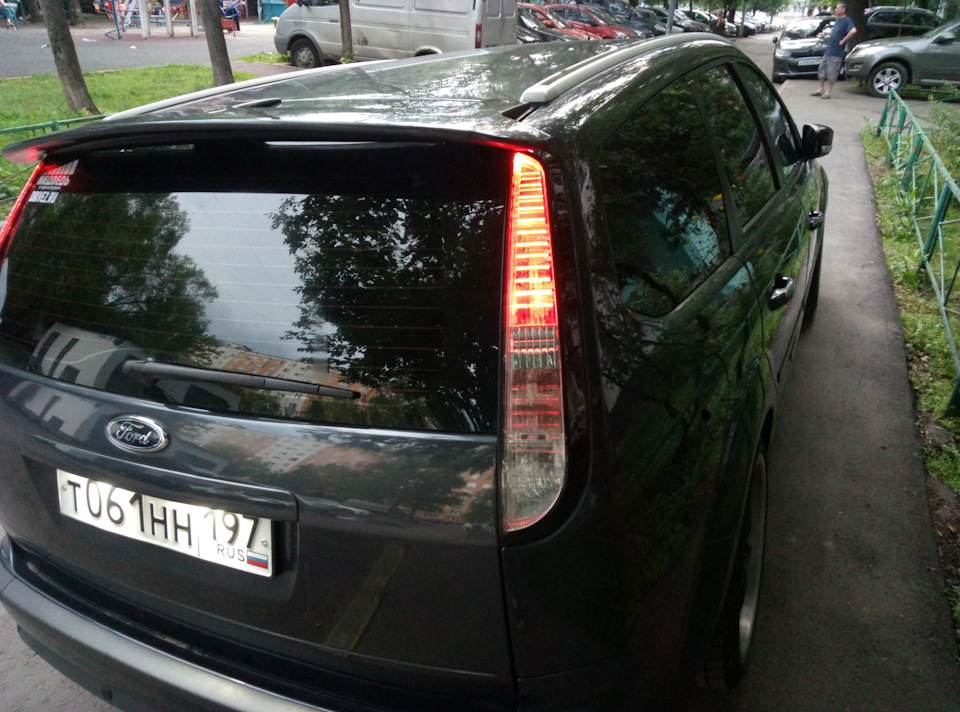

P.s. на последнем фото можно заметить центральный светодиодый фонарь, такие платы я раньше ставил на корейцев, но как оказалось, они(платы) очень универсальны, и на форд встаёт ни чуть не сложнее

Люди в пробке, сзади стоящие, за такую яркость спасибо не скажут.
Освещение совершенно комфортное, видео искажает, получилось именно то, что нужно

А можете поделиться файлом печатки и компонентами драйвера
Здравствуйте, печатки сделал руками без Лута, размеры все срисованы с платы, название драйверов в статье есть

А свет от стопов в нижней части фонаря не перекрывает свет от поворотников, их хорошо видно, когда работают поворотники и стопы?
Все информативно, стоп-сигнал не выжигает глаза, все в пределах общечеловеческой нормы))

У тебя же всё равно весь фонарь заливается, смысл световода и полосок потерялся…
В стоке- световод работает только в режиме габарита, только верхняя половина фонаря, сейчас в режиме габарита весь фонарь+лампа стоп сигнала, если Вы про то, что лампа теперь лишняя — есть у меня такие мысли, но пока решил так покататься, посмотреть
А можно схему драйвера?

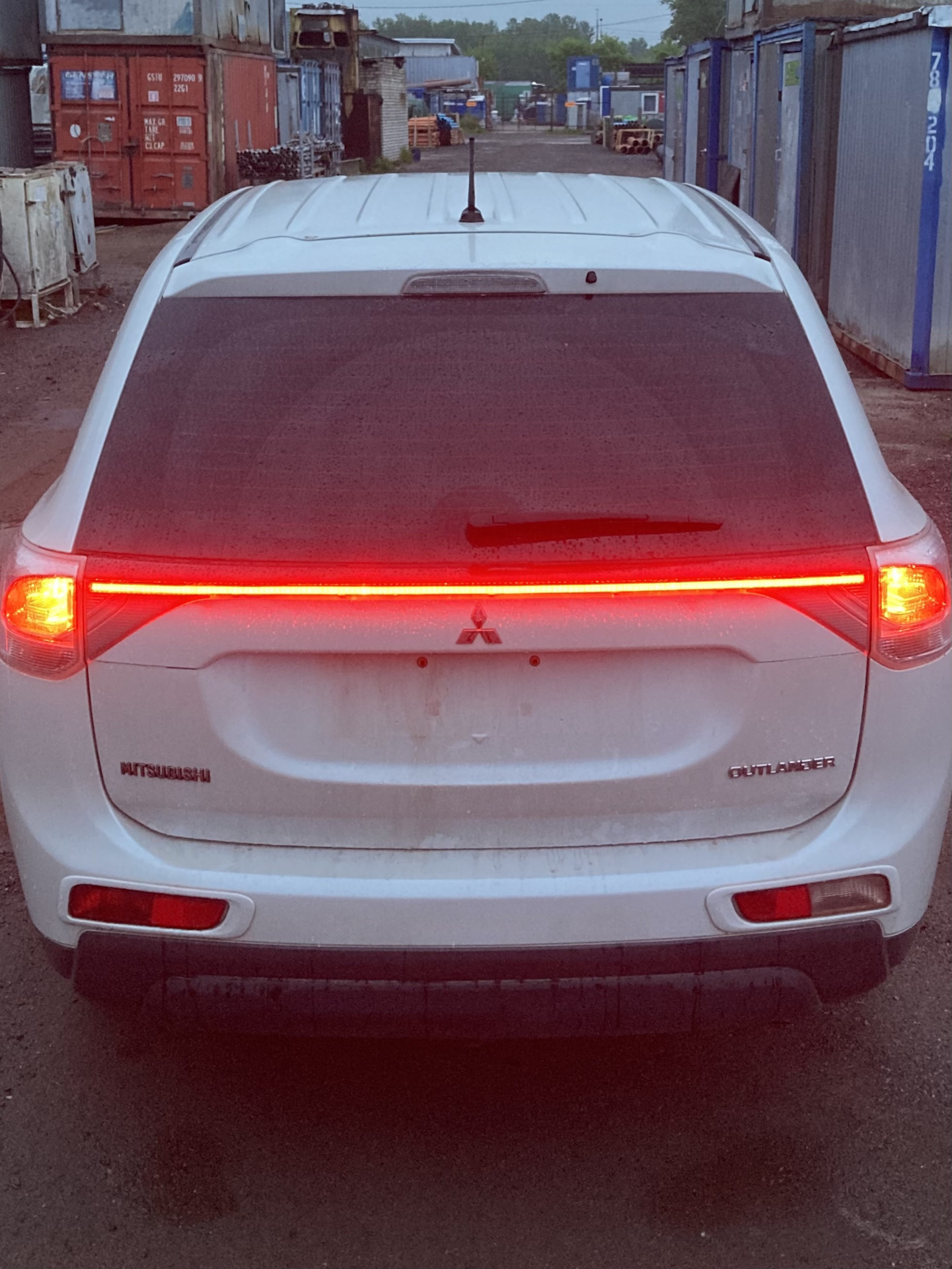

Я на Аутлендер 3 сделал вот такую полосу, работает в двух режимах, габарит-стоп
Должно быть три отдельных источника освещения, их три только с центральным стоп-сигналом
