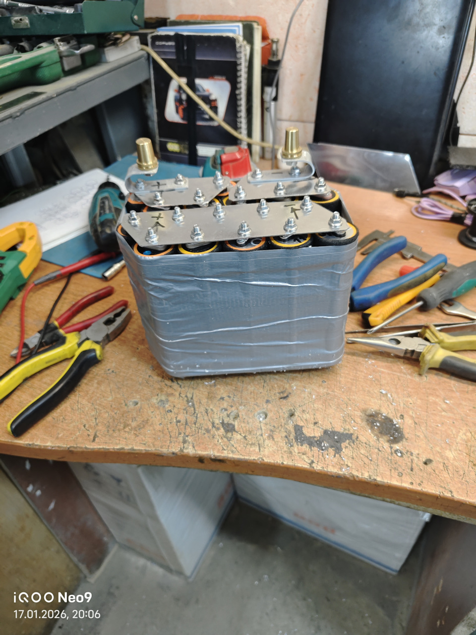

Всем натриевый привет!
Речь пойдет о том, что в современном мире можно использовать новые технологии и экономить деньги! Интересно? Тогда погнали!
А теперь скучные будни. У меня два автомобиля в эксплуатации. Живу в Сибири. Морозы не дают скучать мягко говоря. На оба авто поставил предпусковые подогреватели и столкнулся с острой нехваткой электроэнергии. Оказывается свинцовые аккумуляторы не успевают восполнить заряд в условиях низких температур.
И тут на сцену выходит натрий! Сравнительно недавно появились элементы, которые по характеристикам и цене вполне приемлемы. Он безопасен, не боится холода, имеет вполне подходящие размеры и вес. Родной аккумулятор на свинце у меня 40 Ач. Новый аккумулятор (шифонер) по расчетам примерно 50. Но! Он может заряжаться в мороз!

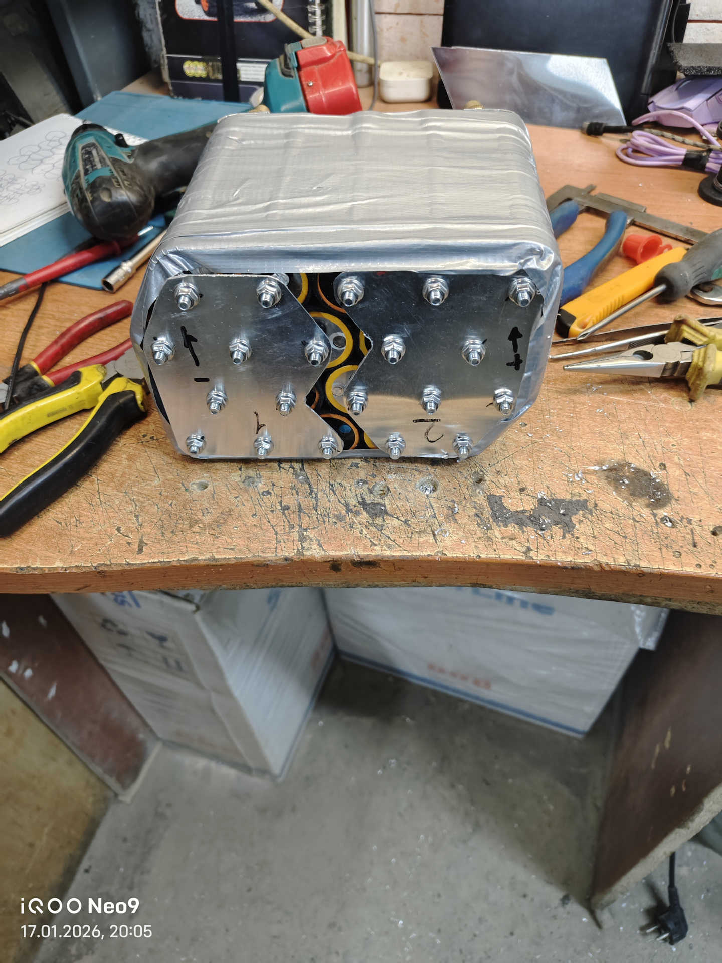

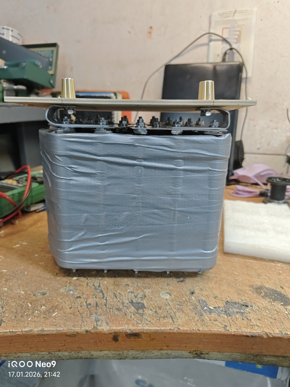

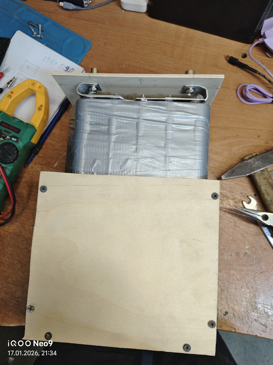

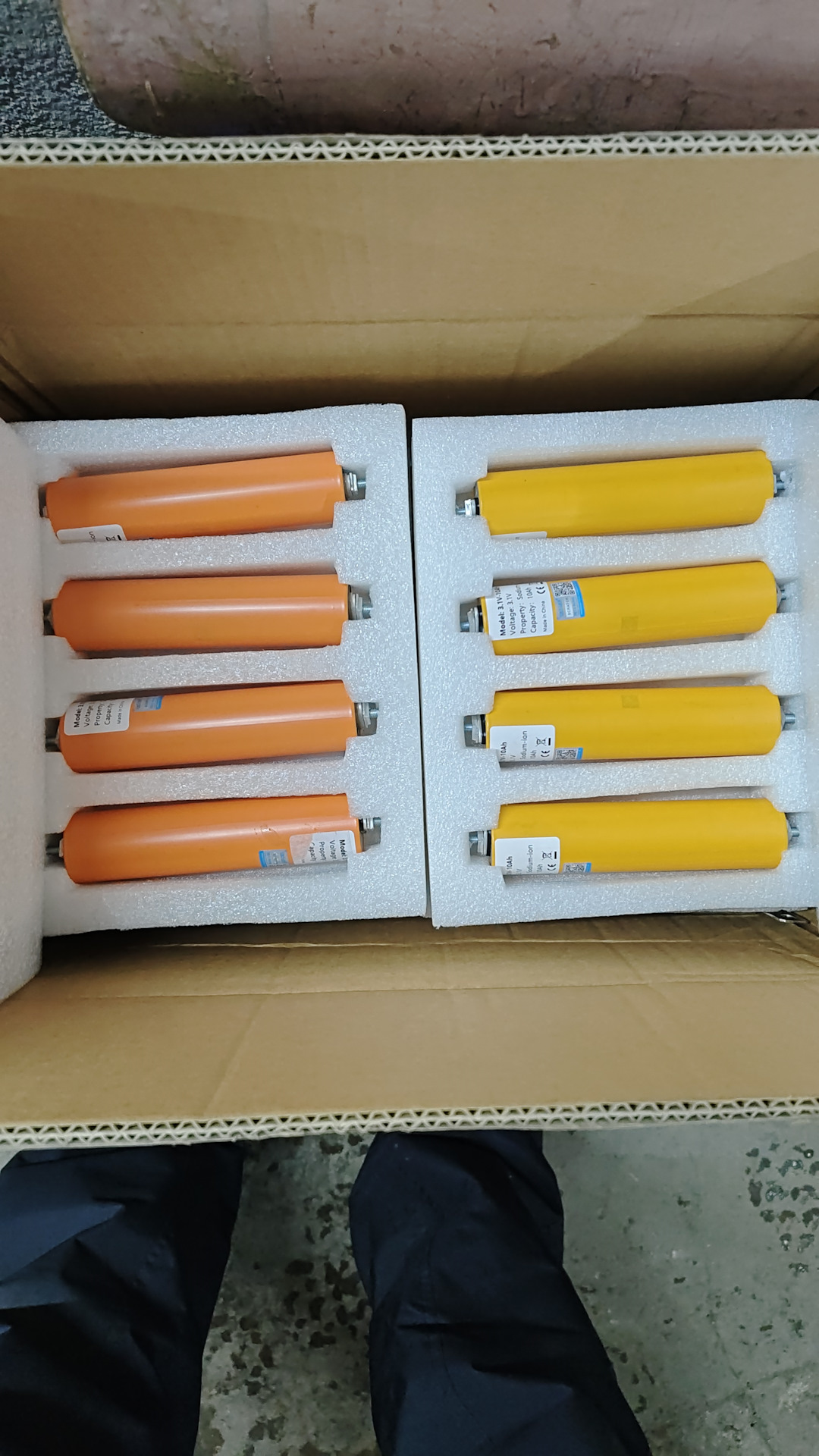

Корпус из пластика заказал, он оказался мал. Поэтому фанера!
Я не первый далеко, кто этим занялся и вообще уже есть в продаже натриевые аккумуляторы. Во первых дорого, во вторых хочется самому в эту тему погрузиться.

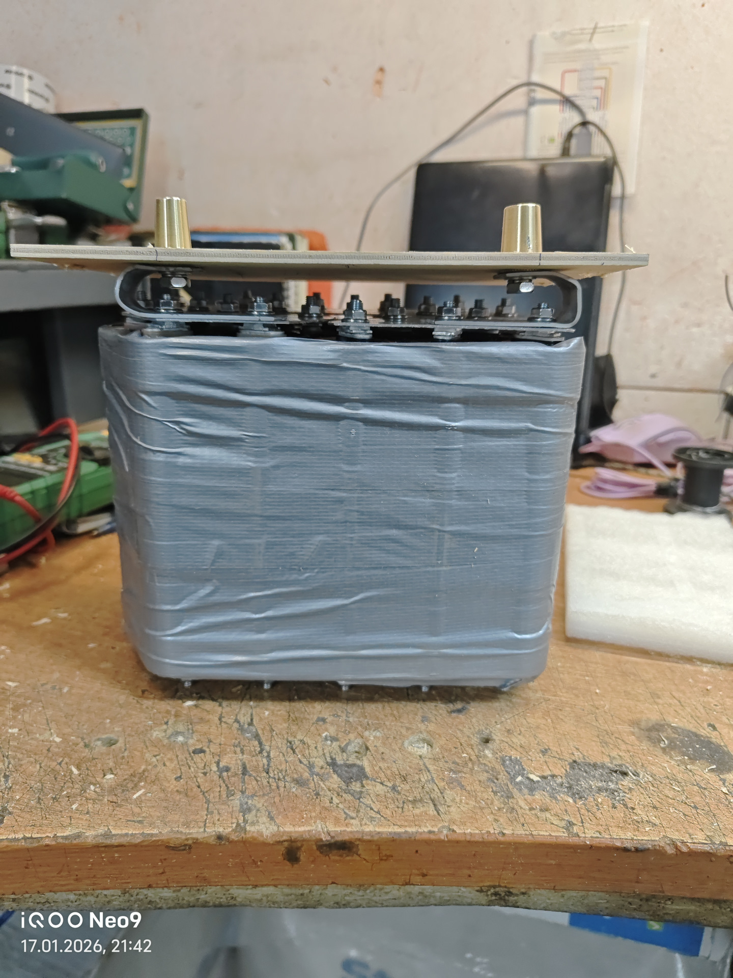

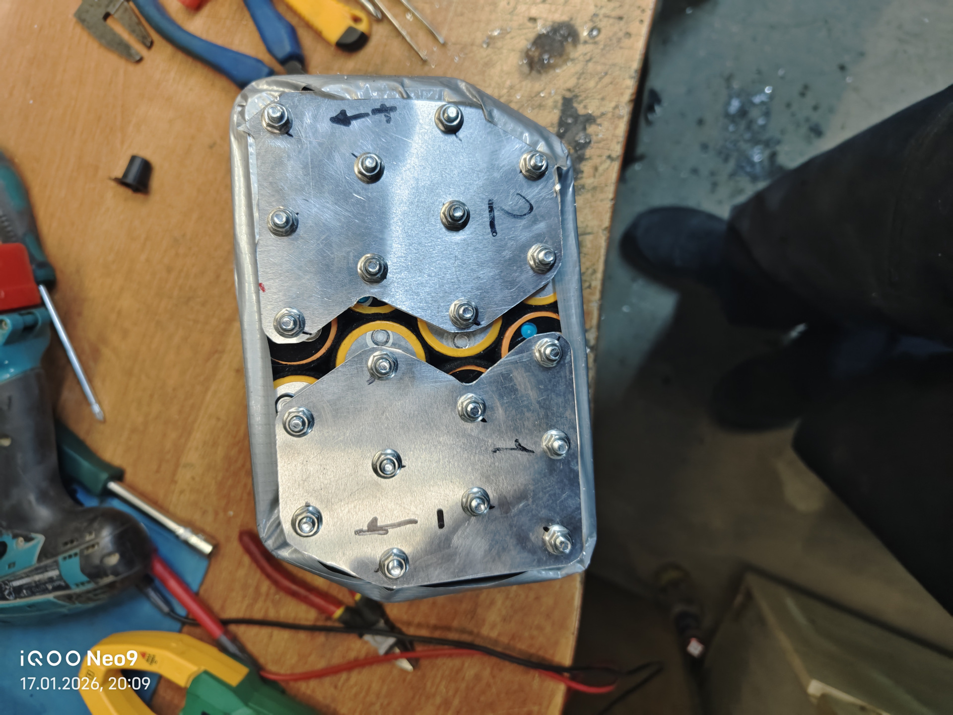

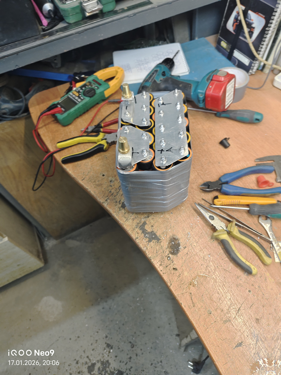

Заказал элементы из Китая. 20 шт за 8000 р примерно. Собрал 5p4s сборку и оформил в ящик. Плату балансира с экраном вывел в бардачок над рулём чтобы контролировать состояние параллелей и туда же дисплей термодатчика. Очень интересно что скажут о таком решении знающие люди. Дальше фото в кучу сорри

На Али есть такие холдеры… возможно и на ВОзонах ali.click/ytt7z8 Привет с электротранспорта))
Я их и купил. Подогнал в корпус плотняком. Сейчас на этапе сборки. Осталось шины к клеммам сделать.

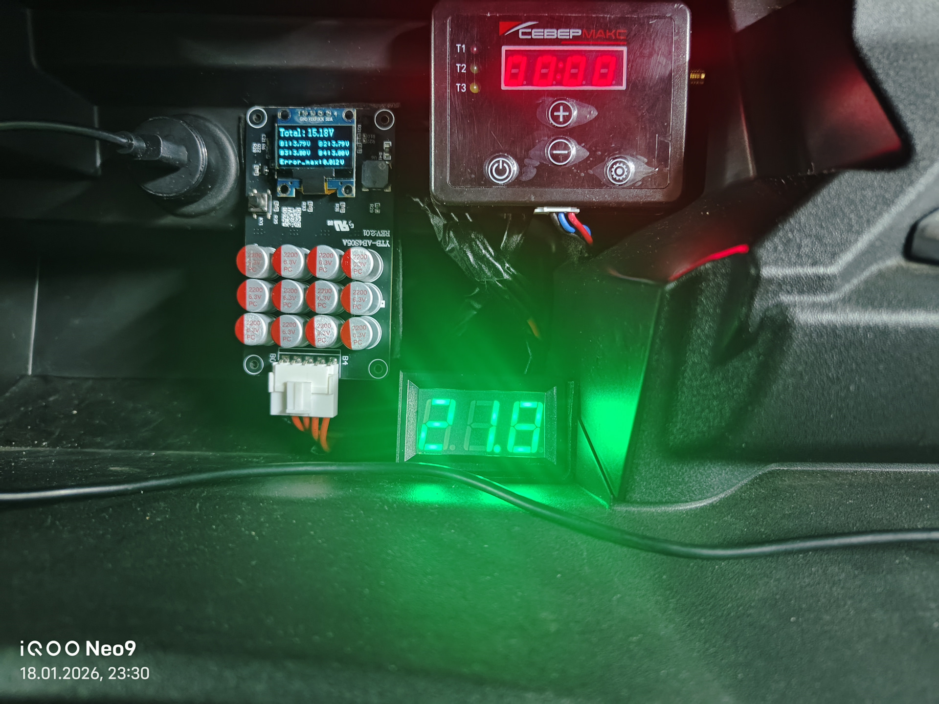

Что за балансир использован в сборке? BMS нет? Расскажите подробнее о всей "обвязке банок"
Новый активный балансир для литиевых аккумуляторов 5,5 А 4S 12 В Li-Ion/Lifepo4/NCA с OLED-экраном
ozon.ru/t/OMTAcig
BMS нет? Только балансир? Разряд/заряд банок, получается, идёт напрямую?
Да
Так же собрал батарею из желтых, 4s4p. по приборам стартовый ток около 1кА. никак в корпус не запихаю боевых испытаний не было. BMS JiKong c активным балансиром.
Какие ячейки? Какой именно BMS?
Ячейки с озона 10а/ч. По настройке балансира не подскажу. Все мучаю его сам. Ищу оптимальное.

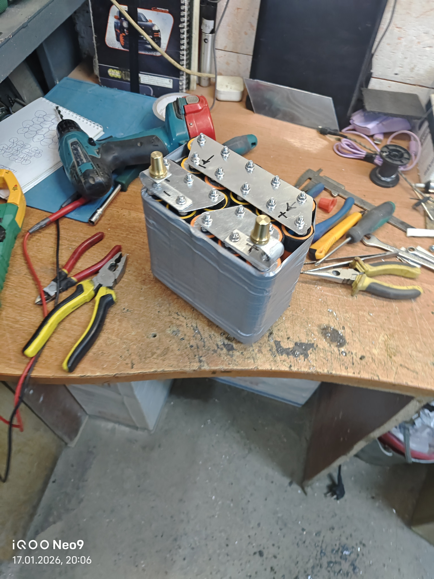

Тут BMS как таковой излишний так как полный заряд натрия 3.95в а это для нашей сборки 15.8в а геннадий столько нам не даст, тут важна защита от разряда, но как заявляет производитель натриевые акб не боятся разряда в ноль и спокойно его переносят. Тут хватит и балансира, а поскольку балансира подходящего не нашел ставим BMS. как говорится чем богаты тем и пользуемся.
Понял, значит можно обойтись одним балансиром. Так и записываю)))
Вы пишете, что на 16 банках стартовый ток 1КА. Значит сборка на 4х банках будет ~250А? Этого вроде как должно быть достаточно для малолитражек… Понятно, что общая ёмкость будет всего 10Ач
Ну по расчетам так и получается что для малообьемника хватило б. Но нужно учитывать тот факт что до полного заряда эти банки не зарядятся до 15.8в. Геннадий не выдаст столько. И акб будет не 100% заряжен, а процентов на 80. С одной стороны это хорошо ресурс на полный цикл не будет тратится. А с другой стороны использовать будешь не 10а/ч а к примеру 8а/ч. Для этого и собирать нужно с запасом не 10 а/ч, а поболее. ИМХО. Я не настаиваю на этой теории. Если кто меня переубедит, приму к сведению. Пока все в тестах, времени не хватает на боевое применение. И ещё. Гонять постоянно АКБ на предельных пусковых токах не полезно. Это если использовать 10а/ч

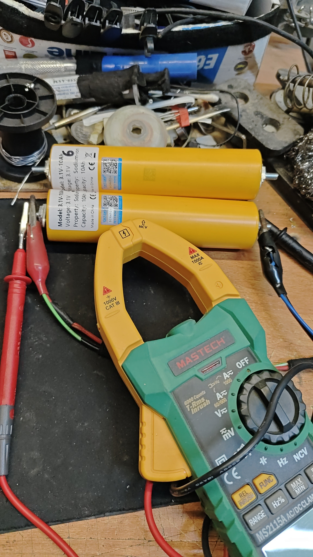

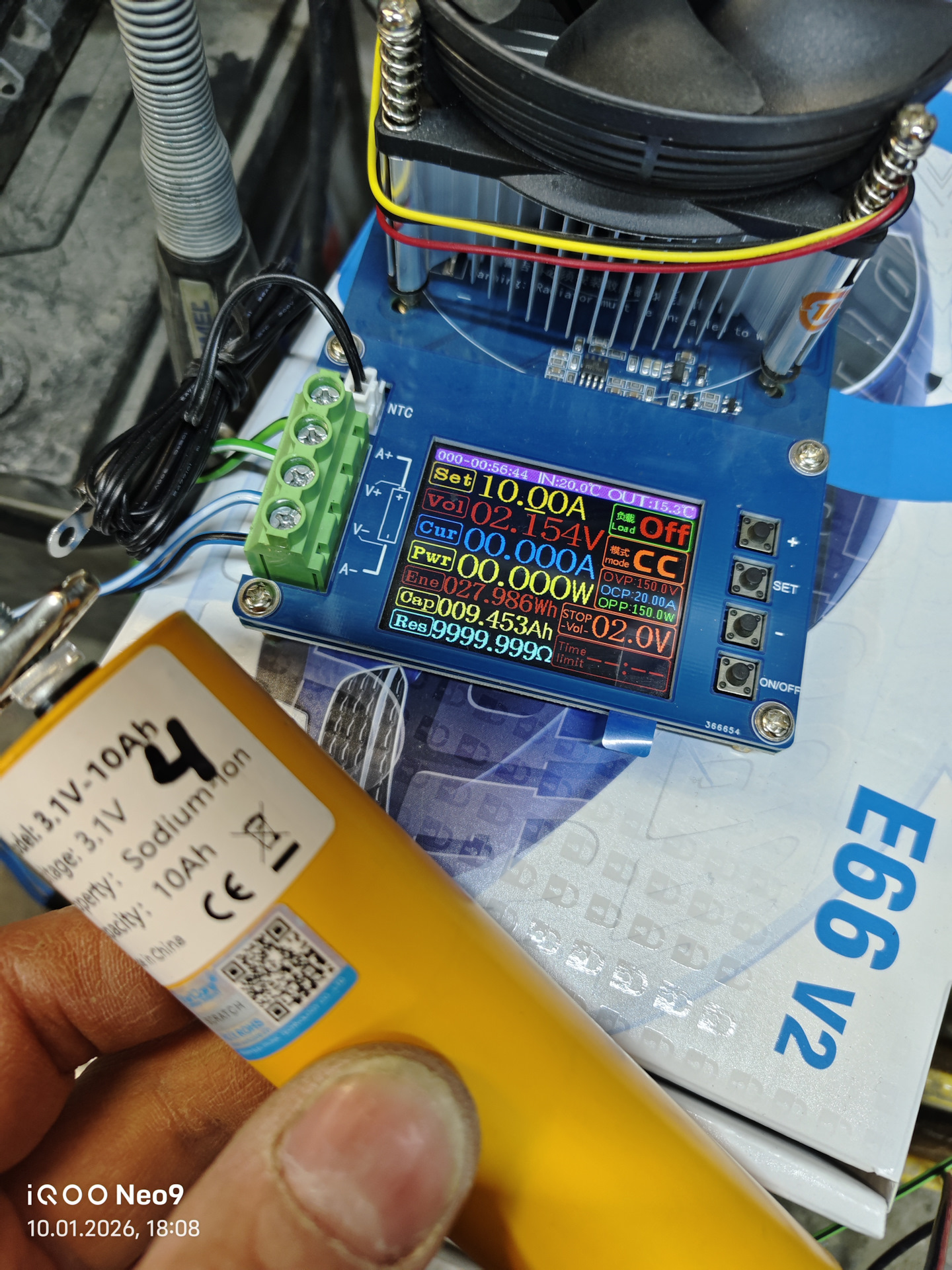

на неделе проверял свою сборку 20Ач из 8 фугасов na-ion при -27°C (и акб и двигатель) — двигатель ниваса заводит, заряжается за 15 минут )
По данным тестера в -30 было 10.3мОм 300А
Ой, хорошо!
Что у вас за сборка? Обвес, балансиры, BMS?
такие-же оранжевые фугасы 10Ач, летом стоили 8 шт 2800р, сборка 4s2p, балансир есть, но пока не подключал — пока не определился с корпусом, морозы резко настали, не успел определиться где будет стоять и какой корпус делать. Надо стало резко подготовиться к экспериментам. Пока сборка в качестве корпуса вставлена в обрезанную 5 литровую бутылку и задута строительным феном — бутылка ведет себя как термоусадка, усаживается очень сильно + стенки становятся толще и крепче

Кстати, фанера как корпус акб для подкапотки, по мне, один из лучших материалов.
Я поначалу собирал его как временное решение, а потом как то мне тоже понравился материал. Теплопроводность, прочность, доступность, изоляционные свойства, простота обработки, демпфирующие свойства. Только надо снаружи нормально от влаги защитить
Бакелитовая фанера — не боится влаги

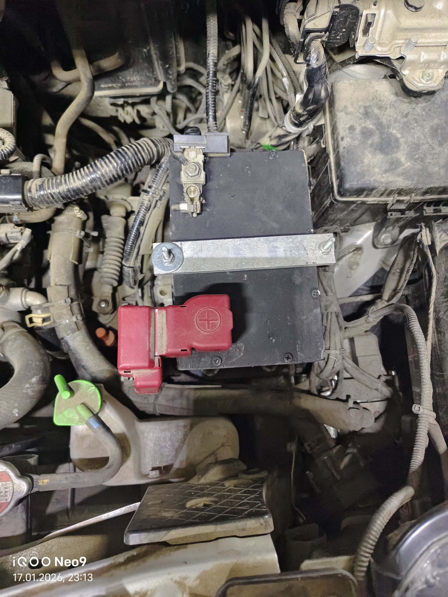

На косе к балансиру, который в бардачке, преды для безопасности возле акка стоят?
Упустил этот момент. Надо поставить согласен
aprelkov73
Теперь стоят. Припаял 4 предохранителя по 5 ампер

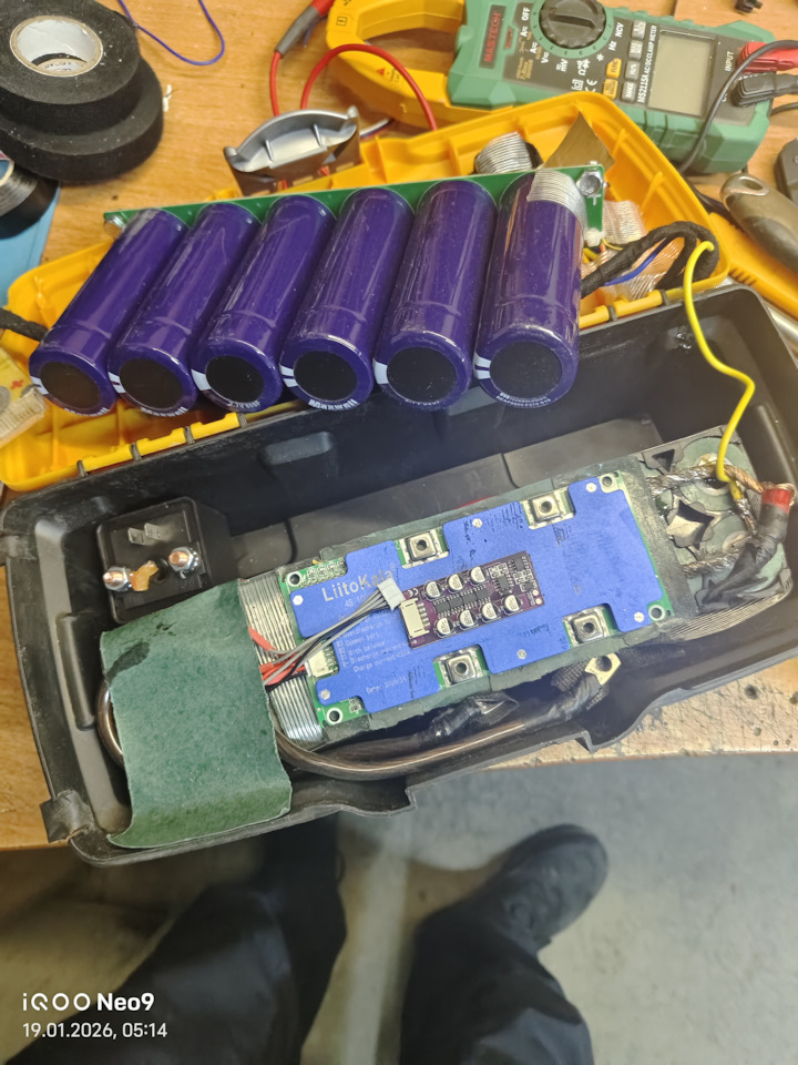

да, а где балансир?
Балансир на первом фото

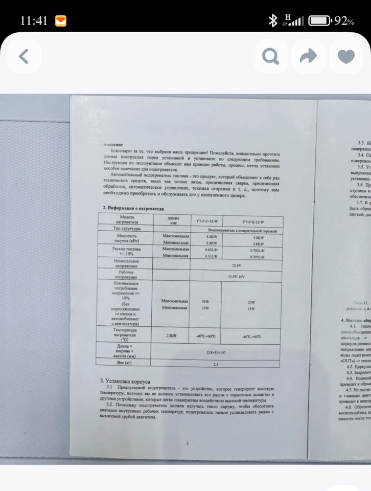

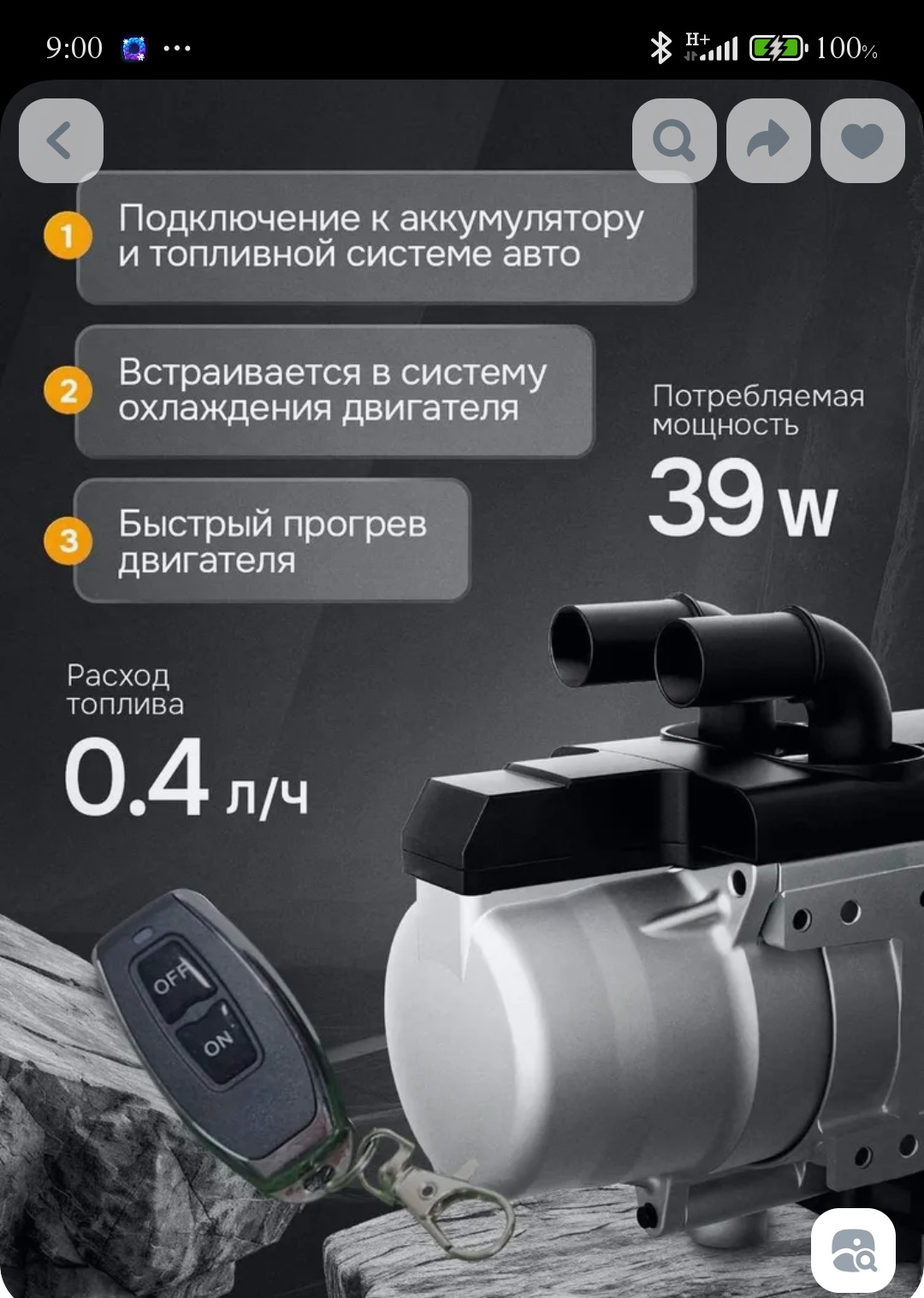

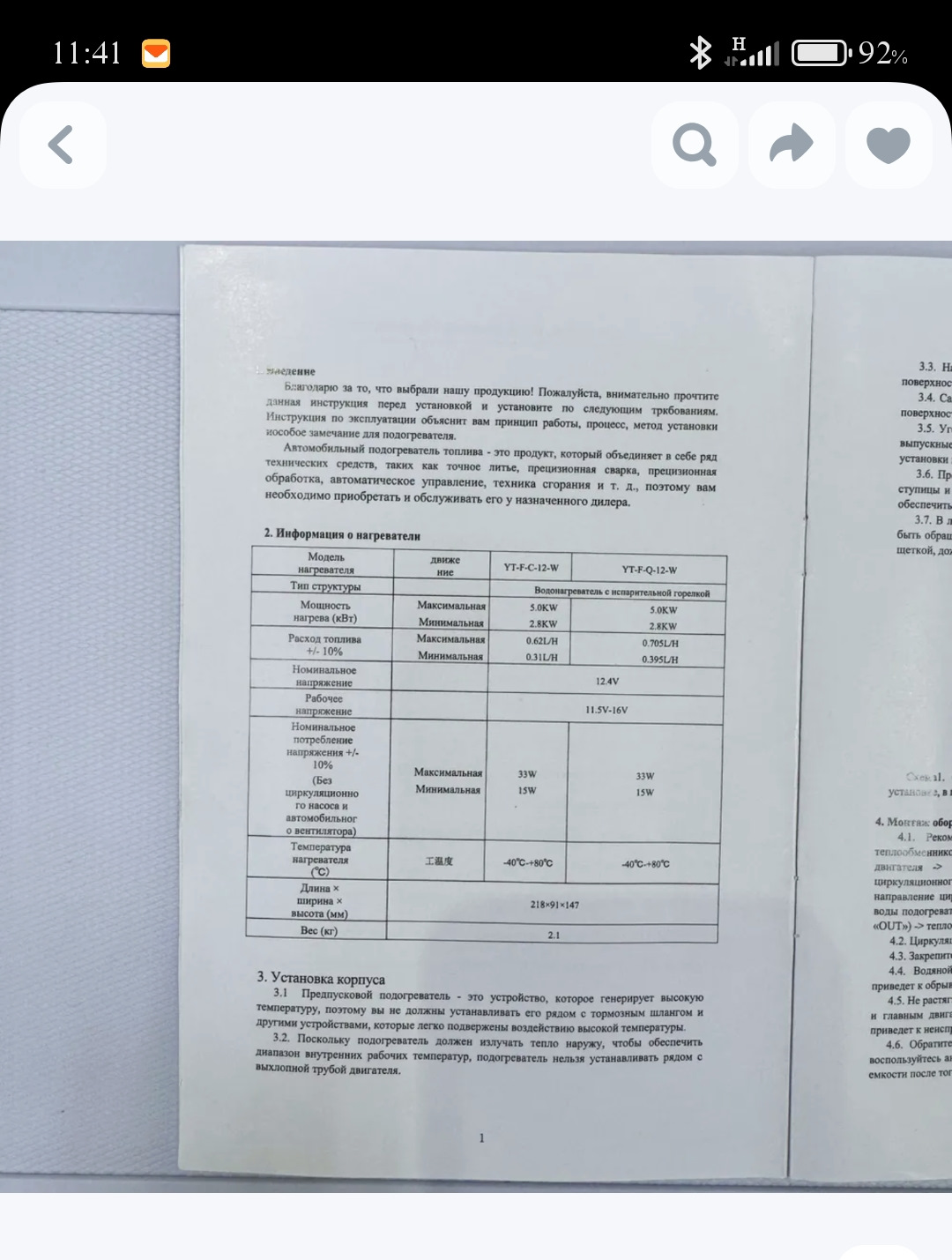

16 ватт это 1.3 А — 12 В. Какие-то слишком скромные цифры для работающего вентилятора и циркуляционного насоса. Возможно только в режиме неполной нагрузки и частичной циркуляции ОЖ.
На отопителе 30 кВт для трактора выходит около 100 Вт на максимальной частоте вращения вентилятора и циркуляционного насоса без свечи накала.
Вот тебе паспортные данные вебасто на 5кВт 🤷🫡
Ну а ты сейчас сказал про 30кВт, естественно будет потреблять больше чем 5кВт, даже исходя из выходной мощности.
это просто комбо неоднозначности:
1) "номинальное потребление" "напряжения"
2) "без циркуляционного насоса и автомобильного вентилятора "
= это резиновый допуск… в 60 Вт поверю
китайская вебаста?
в паспорте маркировка Xin-Long YT-F-C-12-W
🤷🧐🤔И что?
китайцы в паспортах звездят неосознанно, иногда просто перевод на русский плохой
А при чём тут перевод на русский, к указанию ватт по потреблению электроэнергии.
И да, даже если твой подогреватель потребляет не 39ватт, а 100, то в любом случае любой свинцовый АКБ, спокойно вытянет его и после часа прогрева, запустит движок.
Так категорично нельзя утверждать. Лично брал рабочий акб с легковой машины без какой-либо подготовки, прямо с машины на которой он работал. Ставил две лампы ближнего света 55+55Вт (чуть ниже 0.2С) на час, а потом пытался запустить двигатель стартером. Нет запуска, начинает крутить, потом просаживается и втягивающее отключается.
Хотя по всем разрядным характеристикам акб в таком режиме якобы должен был работать чуть ли не 3 часа.
Разрядные тесты проводят в идеальных условиях: новый акб, стандартная температура (+20…+25), полный заряд и разрядка с постоянной нагрузкой. А в реальности акб не новый, не дозаряжен, температура ниже оптимальной.
То что пишет автор, что у него были проблемы — вполне реально.

50 амперный АКБ за 8 тысяч не дорогая цена получилась. А что за балансир? Нагревается вся эта конструкция?
Балансир емкостной. Нагрев минимален. Да и работает он только в условиях разбаланса. Такого пока не предвидится. Общая цена в районе 10 вышла. Вопрос не в деньгах. Тут больше интерес
Балансир получается что бы равномерно заряжались?

Можете поделиться ссылкой на элементы?
Балансир по большей части для собственного успокоения. Хочется контролировать новую штукенцию. Покупал на озоне. Сейчас этот лот пропал, но легко ищется как Na-ion
VARICORE Бокс для батареек, 10000 мАч, 31 Вт, оранжевый, 3.1B 10 Ач наноионная батарея, может использоваться для RV, кемпинговых автомобилей, солнечной энергии, 4 шт.
Типа такого
ozon.ru/t/JTSCVII
Получается 12,4 вольт аылпет на макстмуме ?
Максимум 16 для него
Данная сборка выдает в полном заряженном виде 12,4 вольт ?
До 16 вольт можно зарядить. До 8 вольт держит разряд. 12.4 это примерно 60 процентов емкости
Если в машине будет стоять, то он возьмёт максимум и может показывать 14 вольт ?
Так и есть. Просадка после глушения двигателя гораздо меньше чем со свицом
Цена хорошая. В ячейка по 3 штуки хватить для авто, итого 12 штук ?
Последовательно нужно подключить 4 ячейки чтобы получить напряжение приемлемое для бортсети автомобиля

У тебя в одном по 5 штук (я так называю ячейка) по другому не знаю как правильно. Я хочу вместо 5, установить 3 штуки в ячейке, итого 3*4=12 штук

Гранта твоя в могилу поедет, если будет сильный разряд. В виду смены полярности на банке. Тут бмс надо ставить в две стороны.
К любой сборке подключите нагрузку (например, лампу(ы) ближнего света) и балансир.
И разрядите — вот и посмотрите, получится переполюсовать один или 2 элемента в сборке.
