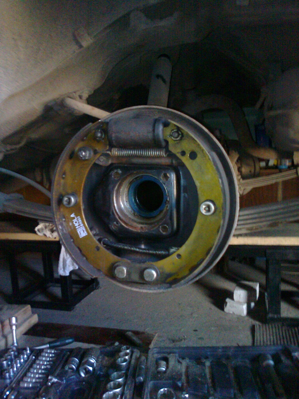

Здравствуйте! Подскажите пожалуйста как устранить продольный люфт полуоси. Подшипники меняли 2 тыс км назад, ездил все хорошо и вдруг вчера услышал сутки в районе заднего левого колеса. Вывесил его пошатал, имеется люфт вдоль полуоси.
За ранее благодарю за ответы!
люфт полуоси ГАЗ 31105
15 ноября 2013
Поделиться:
Комментарии 17
вверх вниз люфта нет. Поэтому на подшипник грешить не охота. Может с распорной втулкой чего или шайбу подложить?
Там под подшипником ставятся регулировочные кольца. 0.25 мм. штука, можно поставить несколько.
Значит подшипник сдергивать как я понял?
Завтра разберу гляну что именно люфтит.
Могло ли что случиться с наружней стороны подшипника?
Вряд ли, я ставил 2 кольца. Подшипник снимать не нужно. Просто кольцо кладешь на посадочное место в ступице. Для начала надо определить люфт в мм. и подобрать соответственно.
Спасибо!

И ещё без иронии:речь идёт о полуоси, Вы фланец полуоси назвали ступицей? Про "посадочное место" немного непонятно?! Заранее спасибо за ответ!
Точнее гнездо подшипника в чулке.

Здравствуйте! У меня радиальный люфт полуосей (вот моя тема: www.drive2.ru/c/508130778635305080/) .Извиняюсь за дилетантский вопрос: ставятся "под подшипником" это как?!
Между наружным кольцом подшипника и торцом гнезда подшипника установлено пружинное кольцо 31.
automend.ru/manual_page_p…original_n-ris3-7_tif.jpg
Вот там, где подшипник упирается, кладется пружинное кольцо.
a.d-cd.net/f7696b8s-960.jpg
у меня на 2410 был такой люфт, на чулке где посадочное место подшипника делал насечки керном и всё норм. подшипник туго заходид и нет люфта
