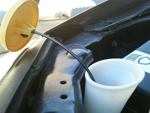

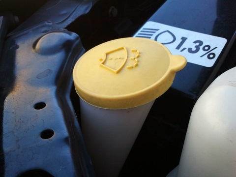

Данная проблема хорошо известна владельцам авто.То забыл крышку в моторном отсеке, то не плотно закрыл и потерял, а колхозить и подбирать из под майонезных крышек не всем нравится.Многие коллеги по сайту уже решили эту проблему и каждый по своему интересно и талантливо, при помощи цепочек, верёвочек и т.д.Не ставил за цель изобретать велосипед, но хотел всё сделать по своему и чтоб оригинально как-то.По этому с большим уважением отношусь к идеям предложенным ранее, но хочу вынести на ваш суд мой метод:

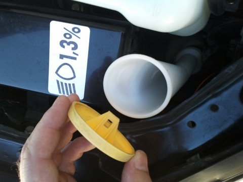

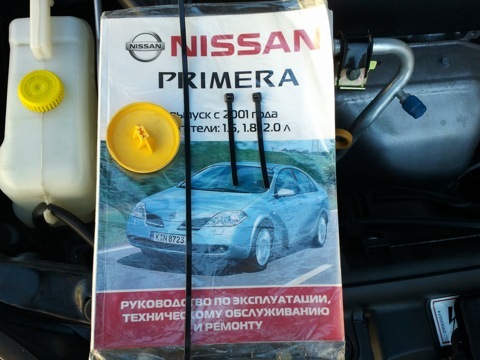

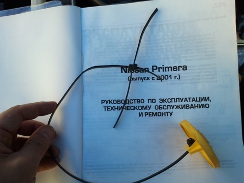

Нам понадобится: 1- длинный пластиковый самозатяжной хомут.(его длина должна быть больше длинны горловины бачка омывателя.
2- два коротких хомута той же системы и размера замков.(можно сделать их из любой длины путём укорачивания.
3- из инструмента — …ничего:))
4- три минуты свободного времени.
приступим :

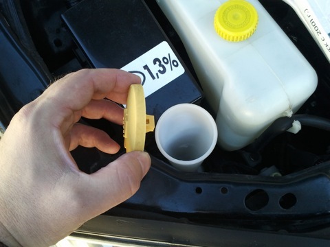

С начала делаем вот так:

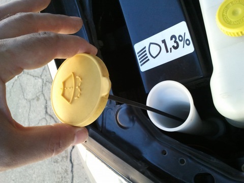

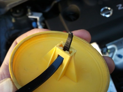

Протягиваем хомут через боковое отверстие в крышке(отверстие уже есть):

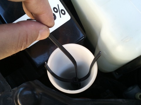

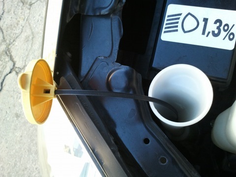

Затем надеваем на длинный — два коротких, чтоб они смотрели в разные стороны:

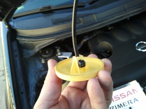

Получаем вот такую конструкцию с двумя усами:
Приложив небольшое усилие проталкиваем хомут с усами в горловину бачка, пока усы не войдут в расширенную часть корпуса бачка:
Всё готово, устройство само зафиксировалось и готово к работе без потерь и всякого рода окисления и осадков, без применения клея, металлов и верёвок с проволочками.
Потянув за крышку бачка с немного чрезмерным усилием — всегда можно спокойно извлечь нашу конструкцию наружу при необходимости.А при обычном пользовании- просто открываем и отпускаем крышку в любую сторону, она никуда не денется.
Если на длинный хомут нанести метки и сделать градацию по 0,5 литров, то можно сделать щуп для определения. Вот мы и родили новую тему:)
Всем успехов и удачи, буду рад если пригодится кому-то.
