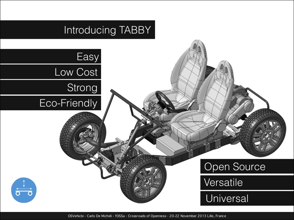

TABBY является первым открытым проектом для создания транспортных средств. Он был определен как «Ikea автомобиль» и «Arduino для мобильности». Это универсальная платформа, которая может быть использована для загрузки предприятий, чтобы создать свой собственный автомобиль, в образовательных целях, и многое другое.

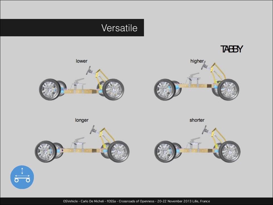

КОНСТРУКЦИЯ ШАССИ АВТОМОБИЛЯ TABBY
В зависимости от выбранной комплектации кузова и двигательной системы стоимость автомобиля TABBY может составлять от 4000 до 6000 евро. К сожалению, автомобили TABBY в настоящее время не сертифицированы для движения по дорогам общего назначения, но открытый характер этого проекта подразумевает, что в конструкцию автомобиля быстро и легко могут быть внесены соответствующие изменения, после которых транспортное средство станет полностью удовлетворять техническим требованиям, которые могут отличаться друг от друга в различных странах.

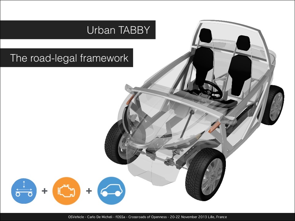

Следует заметить, что автомобиль Urban TABBY является более модернизированным вариантом автомобиля TABBY. Он снабжен множеством дополнительных элементов конструкции, нацеленных на увеличение безопасности движения. И что еще более важно, чертежи и другая технологическая документация доступны для скачивания с официального сайта компании OSVehicle. Любой квалифицированный инженер может внести небольшие изменения в конструкцию будущего автомобиля. Вы можете улучшать конструкцию, дорабатывая её и поделиться своими идеями с сообществом посредством форума.
