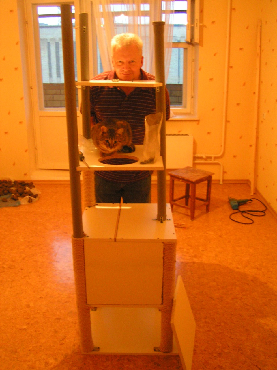

На строение, высотой 1,8 м, с площадью основания 0,5 х 0,5 метра (непосредственно 1-й этаж, опорная поверхность 0,6 х 0,5 для устойчивости), мне потребовалось:
1. Щит мебельный 800 х 500 мм, толщиной 16 мм — 5 шт.
2. Щит мебельный 1200 х 400 мм, толщиной 16 мм — 1 шт.
3. Труба ПВХ 1 м — 3 шт.
4. Труба ПВХ 2 м — 2 шт.
5. Брусок 20х20, 2 м — 2шт, на всякий случай.
5. Куча сизалевой веревки, чтобы обмотать перекладины и трубы ( 10 метров веревки обматывают трубу сечением 50 мм на длине 0,55 метра)
6. Саморезы (200 грамм 16 мм), уголки (75 маленьких и 8 больших).
3 и 4 -й пункты — новаторские, из трубы пластиковой никто не делал раньше. Были сомнения, что не выдержит, саморезы не будут заворачиваться, но нет. Все превосходно. И даже очень удобно подгибать столбики, если получались небольшие зазоры)
Фотографии (очень хренового качества на телефон) делать стал, после того, как самая трудная часть работы была выполнена, не подумал) Все работы выполнял при помощи простой ножовки, напильника и отвертки. На все работы ушло 3 дня.
На основании закрепил 4-ре трубы при помощи уголков. ПВХ труба элементарно пилится ножовкой по металлу.
Далее напилил из щитов стенки, пол и крышу самого домика. Крепил все при помощи уголков. (к сожалению, фото отсутствуют).
На крыше домика закрепил трубу, для надстройки последующих этажей. Все под контролем кота.
Тут можно увидеть вход в дом.

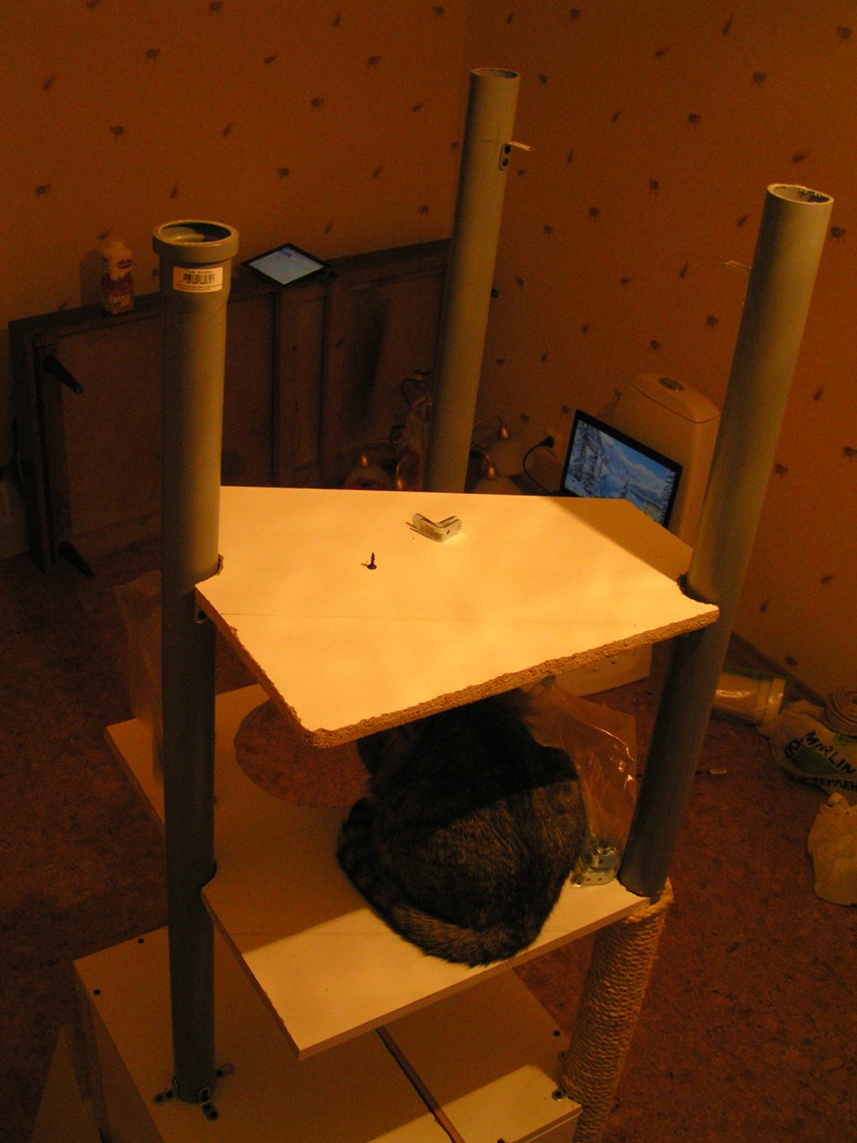

Второй этаж выполнил с отверстием, чтобы кот мог пролезать на него, не прыгая с пола. Вторую площадку сделал со срезом, все для того же удобства поднятия вверх.
На 3-й день зашел отец, чтобы помочь))
Последний этаж тоже сделал усеченным, получилась этажерка-лесенка.

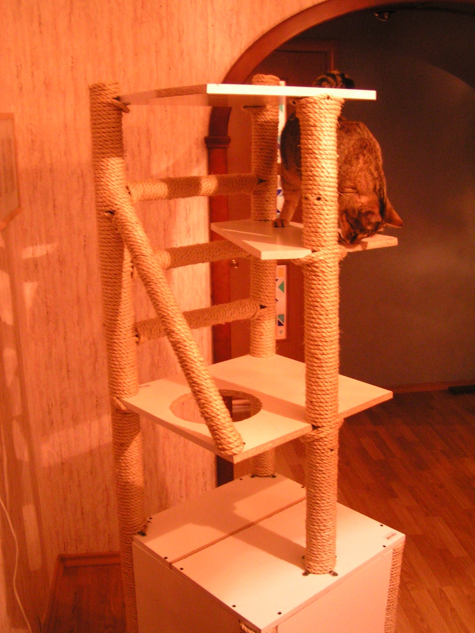

Также из брусочков 20 х 20 добавил лесенку, чтобы коту было еще веселее))
И принялся обматывать постройку сизалевой веревкой, закрепляя ее саморезами, подбивая витки поплотнее молотком в процессе намотки. Веревка прикрыла практически весь крепеж, остальное прикроет ткань.
Вид издалека:
Половина работы выполнена, кот тестирует, играя с мышкой на самом верху.
Теперь когти он точит только об веревку, диван забросил)
Кот легко залетает на верх по столбам, перебирается по этажам, играет. При деле в целом теперь) не отогнать!
Конструкция получилась очень прочной, выдерживает не только кота, но и мои 90 с лишним кг! Я заложил по истине советский запас прочности!)
