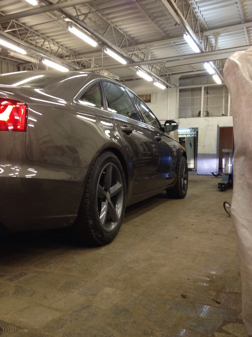

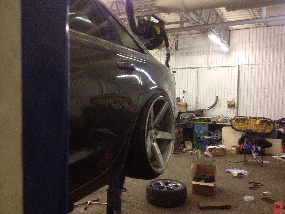

Все компоненты пришли в срок, без каких либо задержек и я счастливый отдал парням машину на растерзание. Скажу сразу, что сроки были минимальными, тк на носу был новый год, и машина мне была нужна. Парни делали ее 3 дня безвылазно, за что я им безумно благодарен, ибо мою комплектацию устанавливать в 2 раза дольше из-за переделки стоек, кучи электрики и датчиков высоты.

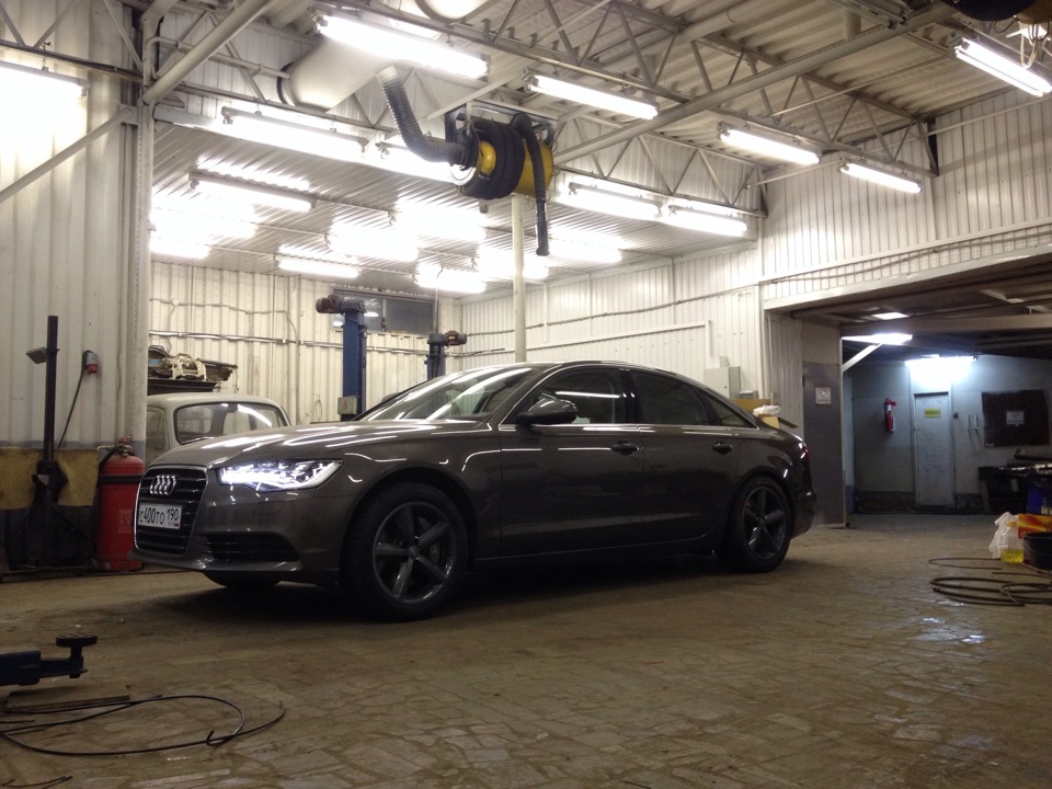

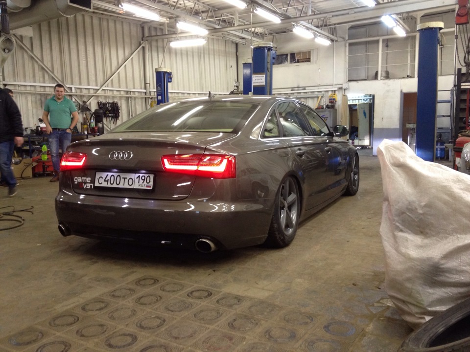

Сижу дома и приходит фото, с текстом "приезжай"

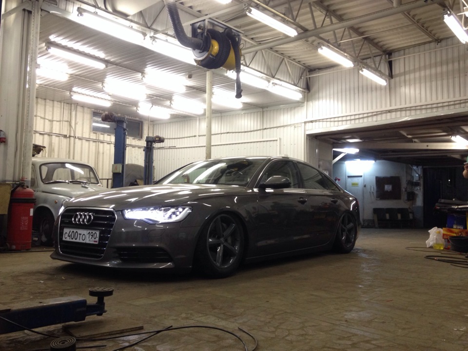

Сорвался, приехал и увидел свою баржу на пузе))
Все собрано грамотно, аккуратно, лонжероны на месте) Датчики высоты установлены идеально, что является одной из самых трудных задач.

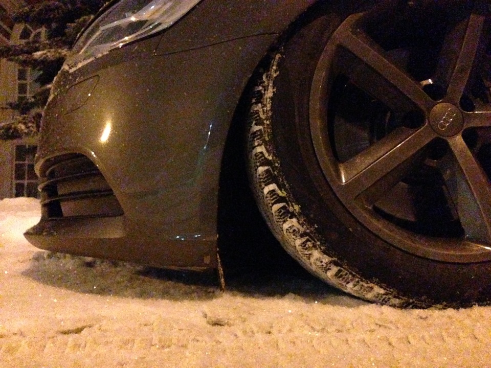

Верхнее положение шокировало, особенно спереди
Нижнее же не совсем нам подходило, тк стойки сделали немного длиннее, чем надо…
Поэтому было решено немного укоротить их.

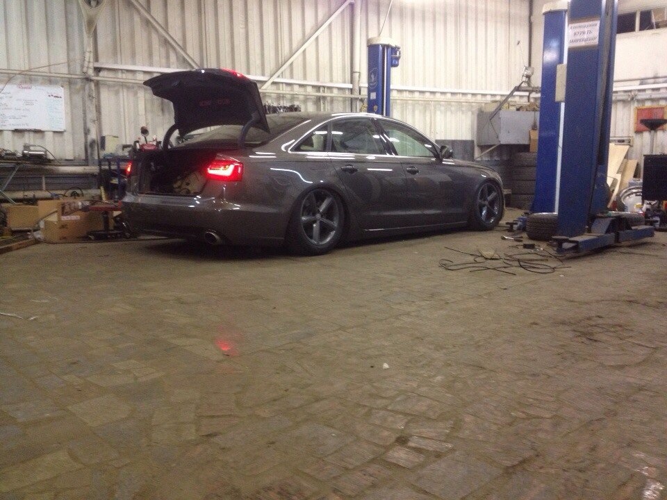

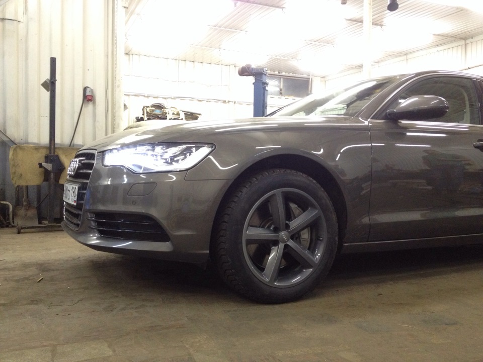

Плюс еще тест драйв показал, что задняя правая стойка безумно стучала, да и вообще зад был безумно жестким и прыгал на кочках)

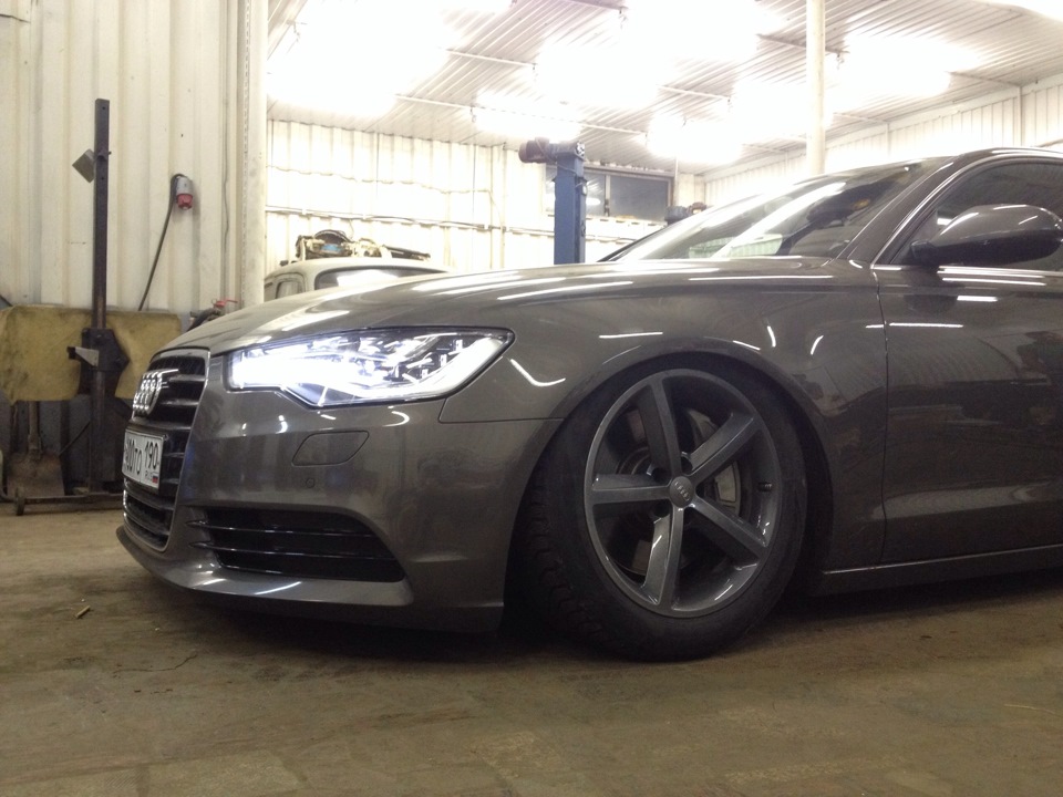

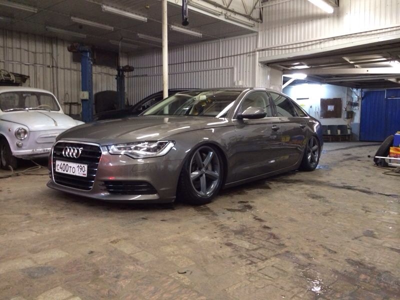

После нового года опять привез машину парням и оставил на пару дней. Все исправили и машина стала совсем другой!

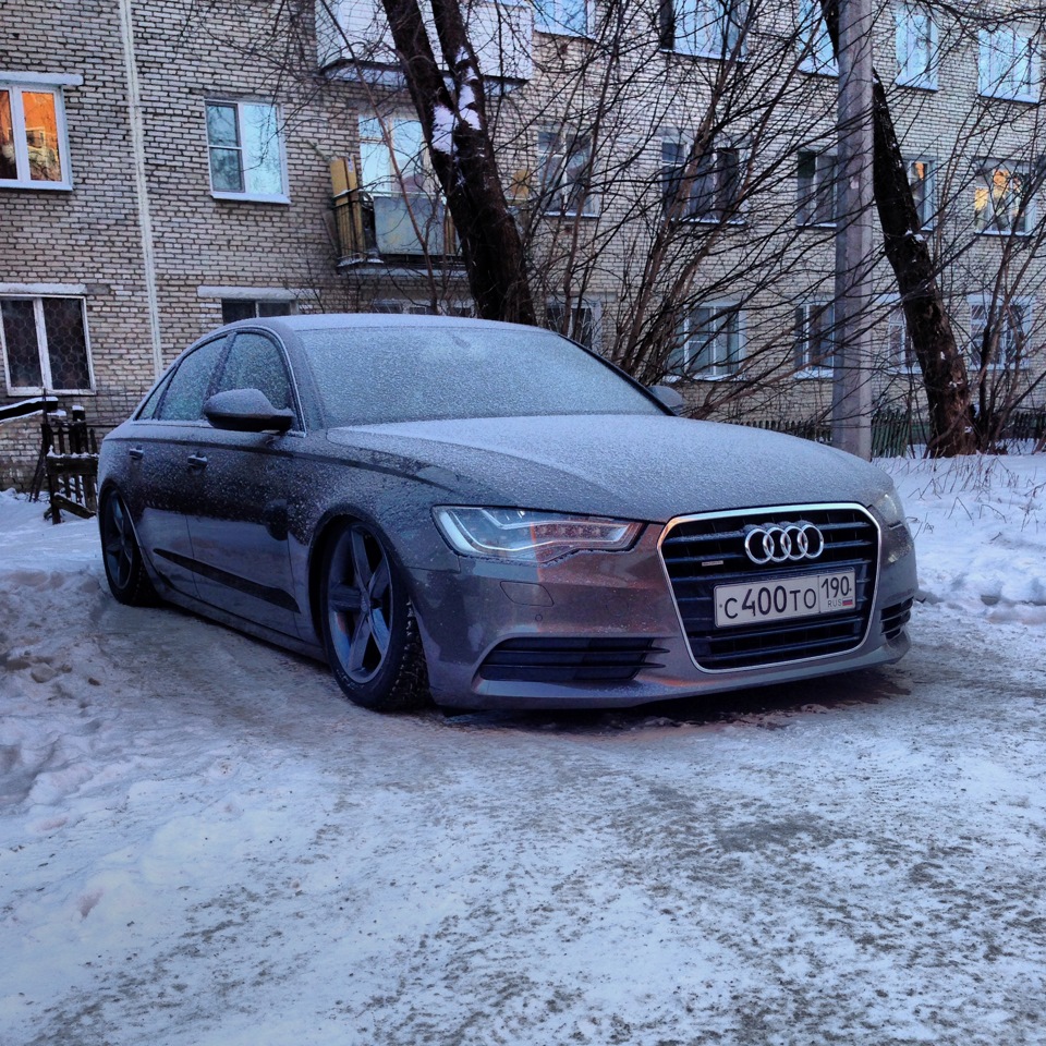

Подвеска стала в меру мягкой и в меру жесткой. Кренов почти нет. На дороге ведет себя не хуже винтов!
По высоте получилось вот так
Будет еще ниже, когда поставим летние колеса и обвесим пластиком))
Пока мои бублики упираются в подкрылки)

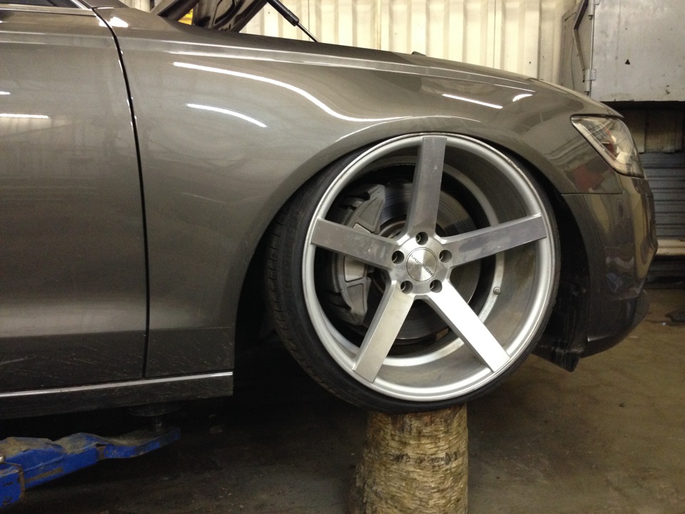

Еще мы накинули обоссаны, чтобы точно узнать размер колес на лето, тк их нужно уже срочно заказывать.
Ширина на обеих осях будет 10,5
Впереди вылет 20 встанет идеально
Сзади 30, но очень близко к крылу. Зазор 1-2мм. Но нам оно и надо))

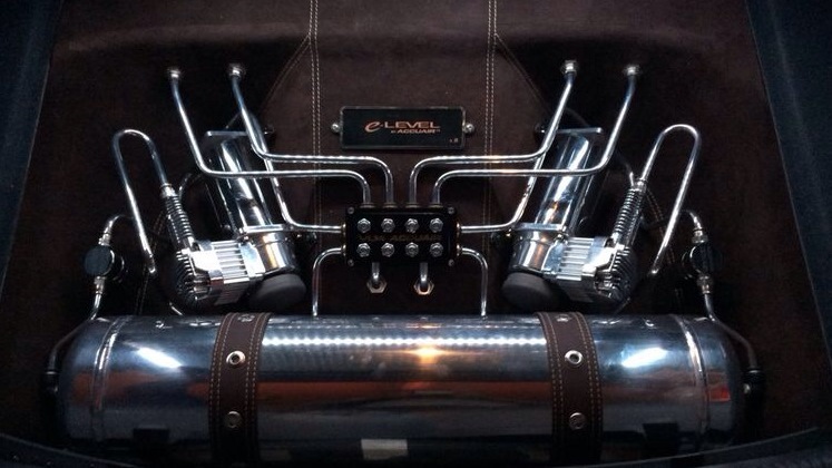

Всем, кто прочитал этот длинный рассказ огромное спасибо!) И для затравки фото багажника…

ИМХО ViAir в топку — гремят как компрессоры на стройке.Я себе после прослушивания такой симфонии оригинал ставил (Ауди, БМВ, Мерседес) они все одинаковые.
Немного дороже конечно, зато его вообще не слышно.
токо оригинал качает медленно и выглядит стремно, что в моем случае не срастается с проектом)
Насчёт качает не соглашусь, у меня от нуля то фула за минуту накачивает всю систему.Ну а то что выглядит, эта да…
Я то себе наоборот делал что бы ничего не видно и не слышно было, типа сток ))
у тебя балон в 2 раза меньше моего))
да и компрессор ты взял по размерам как 2 моих))
