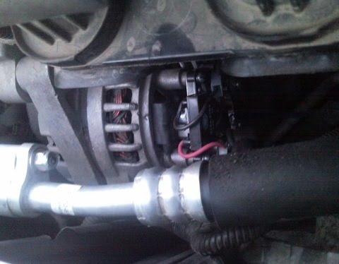

Всем привет.
Месяцев шесть назад, у меня приказало долго жить реле напряжения (далее РН), вот и пришлось его поменять. Генератор у меня стоял белорусского производства марки «БАТЭ». Думаю многие на наших автомобилях столкнулись с проблемой недозарядки аккумулятора. Вот и я не исключение — каждый месяц приходилось его заряжать, что в свою очередь сильно раздражало.
Итак, по ГОСТу зарядка аккумулятора начинается с 13,8 вольт — т.е. в бортовой сети она не должна падать ниже этого значения. и не должна превышать 14.5.
Как выяснилось (после разговора с толковыми электриками) наш любимый АвтоВАЗ допустил грубейшую ошибку в генераторной схеме. Почему то у всех ВАЗов реле напряжение следит не за напряжением бортовой сети, а за напряжением отдельно стоящих и дополнительных диодов прикрученных к генератору.
Полез на форумы долго читал, и нашел несколько решений этой проблемы:
1. Ставить трехуровневый РН с переключателем на времена года (результат при отсутствии БК (да и при его наличии он часто врет) запросто угробишь аккумулятор еще быстрее перезарядом и повышенным напряжением 14,5 V (уже опасно));

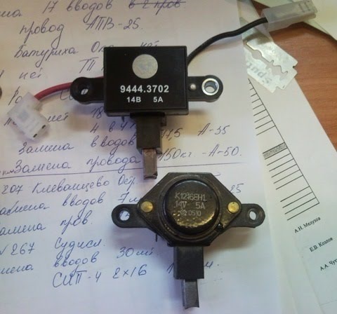

2. Поставить РН нового поколения на специальной микросхеме (контроллере) и слегка изменить схему, да и самой работы на 2-3 часа не снимая генератор.

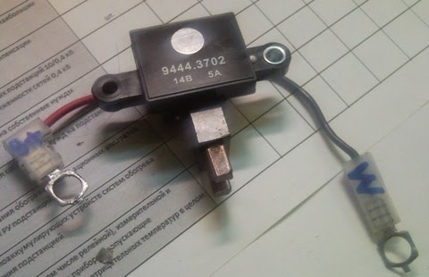

Итак приобретаем нужное нам реле напряжения (фото и номер РН приведены ниже).
Я купил РН украинского производства, покупал не из патриотических побуждений, просто он самый дешевый (9444.3702), его цена 5 $, + 2-ве клеммы под болты (с внутринним диаметром 8 мм) еще 1 $ = 6 $.
Хотя вы можете приобрести любое РН из ниже перечисленных:
93.3702
844.3702
845.3702
611.3702-05
7931.3702И4
7931.3702-01
9444.3702

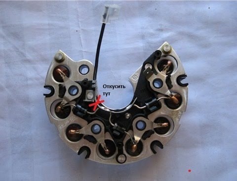

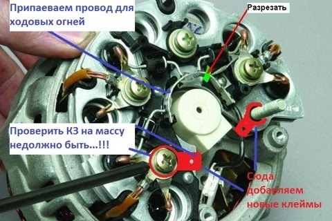

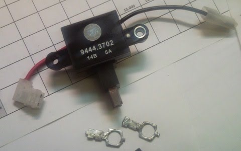

Далее идем к машине и отключаем аккумулятор, откручиваем силовой провод от генератора, сдергиваем провод указания зарядки, снимаем крышку отжав 3-ри пластиковых фиксатора, стаскиваем её, откручиваем 2-ва болта РН и снимаем старый РН. Далее самое основное, откусываем диоды дополнительного питания от общей ленты, откручиваем болт обмотки и садим туда нашу клейму 8 мм с выходом под «Папу», затягиваем, проверяем чтобы не было короткого замыкания (между массой и обмоткой) иначе СПАЛИТЕ ГЕНЕРАТОР, 2-ую «Папу» садим на основной болт зарядки. В результате мы имеем при полной нагрузке напряжение на аккумуляторе не падает ниже 14 V.
После полугодового тестирования, вижу только плюсы. Теперь в зависимости от температуры окружающей среды, оно автоматически выдает необходимое для данной температуры напряжение. Летом — 13,7 V, осенью — 14,2 V, зимой — 14,5 V. Так что после подобного тюнинга можно смело ставить необслуживаемый аккумулятор.

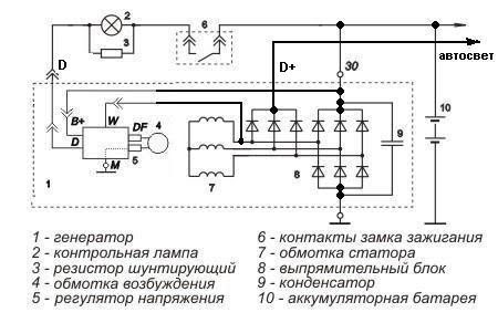

Это схема не только под него, а любого РН из выше указанных в тексте, но только для гена КЗАТЭ и БАТЭ!
чот я вообще не понял смысла переделки.
1. точка W на регуляторе — питание обмотки возбуждения. после переделки она будет висеть только на одной фазе, а не на трёх, как раньше. я считаю, что сгорит нафиг от перегруза. или на выходе пульсации появятся от перекоса фаз. тем более, что и на возбуждении теперь напряжение частотой втрое меньше.
2. смысл переделки будет только тогда, если брать B+ с клеммы АКБ. но тогда может быть чревато повышением напряжение при окислении силового провода от гены на АКБ — на аккуме напряжения мало -> регулятор повышает напряжение -> но бортовые потребители у нас питаются напрямую от болта гены и сгорают нафиг.
3. есть проверенный и простой способ немного поднять напряжение — обычный кремниевый диод между мостом (точкой соединения доп.диодов) и входом W/B+ стандартного регулятора. добавка будет на напряжение открытия диода (напряжение падения на нём). можно ставить его на зиму, можно хоть постоянно. можно вывести провода на переключатель и шунтировать. а можно сделать 2 диода последовательно и шунтировать их оба или один — напряжение будет ещё выше.
4. а вообще, держите силовую часть электрики в чистом и исправном состоянии, и тогда не надо будет колхозить подобные дополнения ;)

провода которые выходят с регулятора имеют обозначения B+ и W, какой из них на шпильку, а какой на болт одевать?
Красный на болт — это "+".

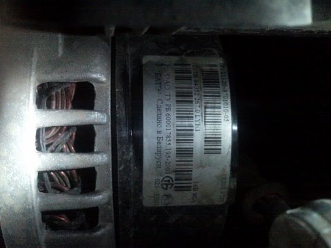

Я долго вас читал и решил вмешаться. Даже одинаковые генераторы могут отдавать разные напряжения от 13,5 до 14,7В. Так вот у кого напряжение заряда 13,5 летом электролит не выкипает, а зимой, когда включен свет, противотуманки, отопитель, дворники, пять лампочек стопсигнала и т.д. АКБ будет недозаряжаться. А у кого напряжение 14.7В наоборот зимой будет в шоколаде, а летом АКБ будет выкипать, поэтому регулировка нужна, и на срок работы АКБ она может повлиять только в сторону увеличения.
знаете, сегодня пока ездил следил за вольтажем. При разной нагрузке от 13,2 (не меньше) до 14. За все время эксплуатации видел 13 вольт при включенных всех приборах и двух усилителях. Так что все это теория, а есть практика, и она показывает что нечего лишний раз заморачиватся. Это ВАЗ, тут за проблемами посерьезнее надо следить. Это мой конкретный случай и мой генератор, который проблем не создает. И, уверен, я такой не один
У тебя хороший генератор, поэтому у тебя этой проблемы и нет, а у других есть, и я себе мудрил в свое время.

Ниче не понял.Раньше как было?Раньше ты брал среднюю точку с трех фаз через мелкие диоды.а теперь ее берешь через диоды, которые силовые?для регулятора это одно и тоже наверное.Что за автосвет?Ты запитал его на прямую с генератора, минуя аккумулятор?Это так не делается…
Схема и фото с автосветом — это не мое исполнение. В тексте написано, что некоторые фото я взял из инета (читай внимательно)! Мое исполнение — это автоматическая регулировка шоколадки, вот и все.
Кажется начинаю доезжать.Питание обмотки возбуждения взято с аккумулятора.А вот опора реле регулятора раньше шла с средней суммированной точки трех фаз.Теперь мы точно знаем что на одной фазе, а на две оставшиеся забили.С какого перепугу возникает коррекция по временам года так и не понял…
С такого перепуга, что в самой шоколадке стоит процессор с автоматическим регулированием напряжения!
Я конечно не навязываю но: 1. у тебя модель авто 2113, (2114, 2115) дай параметры генератора.
2. если генератор менял на другой, ( опять, дай параметры)
В общем и целом идея рабочая. Просто нужно давать больше инфы.
1. В моем профиле видно, что машина ВАЗ — 2113, хоть это и не имеет значения, т.к. гены КЗАТЭ и БАТЭ ставят на все переднеприводные ВАЗы. Что касается параметров, то читай название текста и смотри внимательней прилагаемые фото (на гене есть наклейка с маркеровкой).
2. В сути текста не написано как поменять гену КЗАТЭ на БАТЭ или наоборот, в тексте написано как доработать 1-ин из них (в зависимости от того какой гена установлен заводом).
