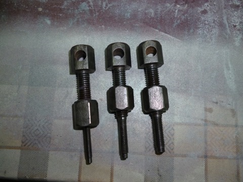

Писать особо нечего, может кому пригодится! Запись в моем профиле www.drive2.ru/users/moskolenkopavel/blog/339569/
P.S. Клепки стоят на машине уже год! Результатом доволен!

Молодец!
Учитывая, сколько стоят клещи для резьбовых заклепок, приспособа отменная!
Спасибо!

Растяжку ставил на передние стойки на такие заклёпки, использовал болт шестигранник из нержавейки и всё, тупо закрутил и открутил болт., перед этим хотел купить пистолет и фиг нашёл.
Да, тоже дивился ценам на заклёпочники для резьбовых клёпок. И с болтом-гайкой игрался.

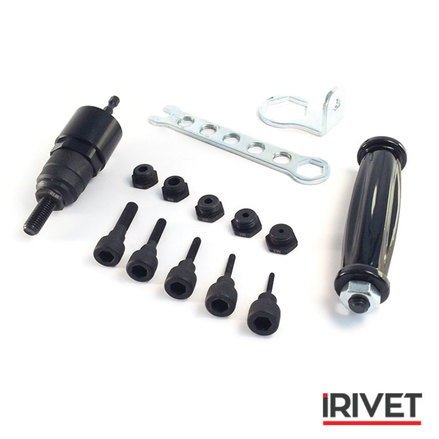

Пока не наткнулся на вот эту насадку для шуруповёрта — www.trade-techno.ru/catal…rel-shurupovert_senr-h10f
Удивительно, что в Москве её ни хрена нету, пришлось из Еката заказывать. Всё-таки у нас город офисов, а полезного нет ни хрена.
В итоге за год засадил этой насадкой чёртову тучу клёпок всех размеров. В качестве шуруповёрта — ударный гайковёрт AEG. В инструкции насадки написано, что шуруповёрт должен выдавать 80Нм — но попробуй такой найди. Всё это фигня, как оказалось. Почти любой шуруповёрт/гайковёрт справится. Можно и дрелью, но все шансы клёпку сорвать — нужен свободный ход при избытке усилия.
На мой взгляд, хреновина стоит своих два кило сполна.

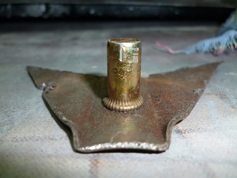

Хотел найти еще одно применение заклепкам… Чтобы крепить защиту к раме не болтами и гайками, которые неудобно крутить-держать, хотел поставить заклепки М8. Толщина полки рамы 4мм. Нашел железяку толщиной 4, просверлил, вставил заклепку -не сминается. Вот такая засада… То есть их можно использовать только до тройки…
Возможно, на толстых металлах не пробовали.
есть заклепки специальные увеличенной длины, там сминаемая зона с сантиметр где то, работал как то на заводе с металлоконструкциями, чего там только не было… но в розничной продаже почему то не видел подобного
Увеличенной длины надо мне лично и 6 шт всего… Проще токарю заказать футорки М8-М12 и на них поставить…

Че то я не понял как она заклепыается
Вытягиваются
крайнюю гайку держишь а ту что в болте выкручиваешь к той гайке что держишь так?
На резьбу, котрая ниже гайки накручиваешь клепку. Затем вставляеш в заранее просверленное отверстие. У держивая одним ключем болт сгоняешь вниз гайку до полного сминания заклепочной зоны. Ослабляеш гайку и выкручиваеш клепочник из клепки.

сегодня сам такие же вытяжные гайки в крышу на ниссан Навара вытягивал. так же болтом с гайкой. Багажник устанавливал. А вообще продается для них специальный клепольник 1500 стоит. Принцип работы такой же как и у обычного клепольника под вытяжные заклепки. Я заи…замучился сегодня эти 16 штук вытягивать ключами

Считаю самая крутая, не тяговитая голова для:шурика, пифоратора, дрели это(Насадка заклепочник для резьбовых заклепок Airpro SENR-H10F).цена правда 5500руб😕но думаю она того стоит.Тянет от 4-10.

А вот герметичных заклёпок, как тут на фото — у нас не было. Их можно врезать в резервуары, в бак например, чтоб и крепление создать и герметичность не потерять.

Клепки разные бывают. На фото стальная. А у нас еще нержавейка есть, так вот усилие вытягивания нержавья в несколько раз больше!
