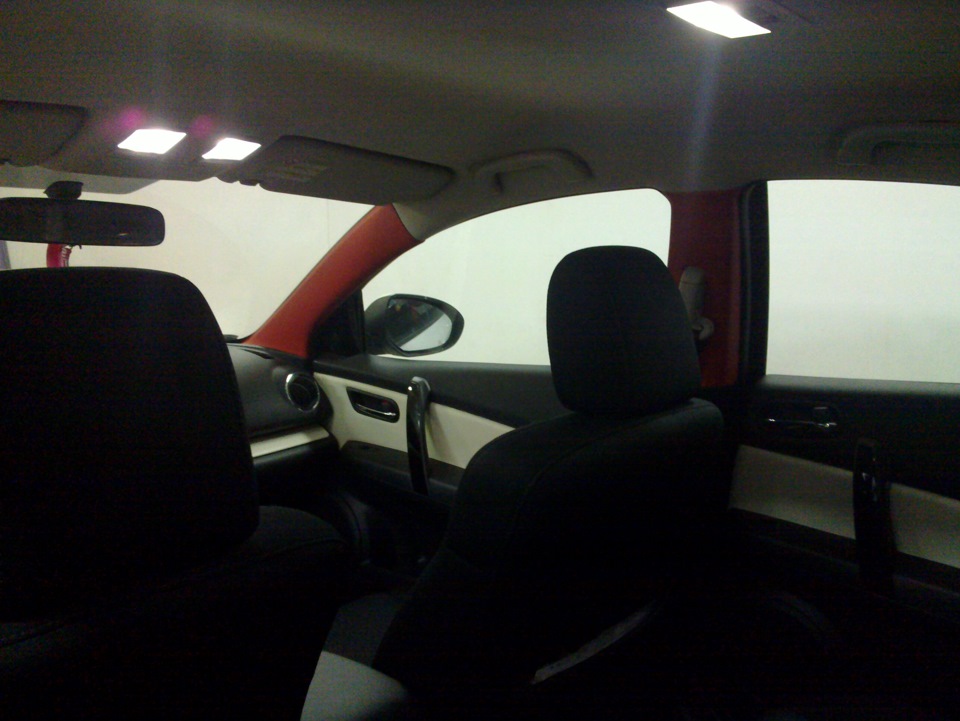

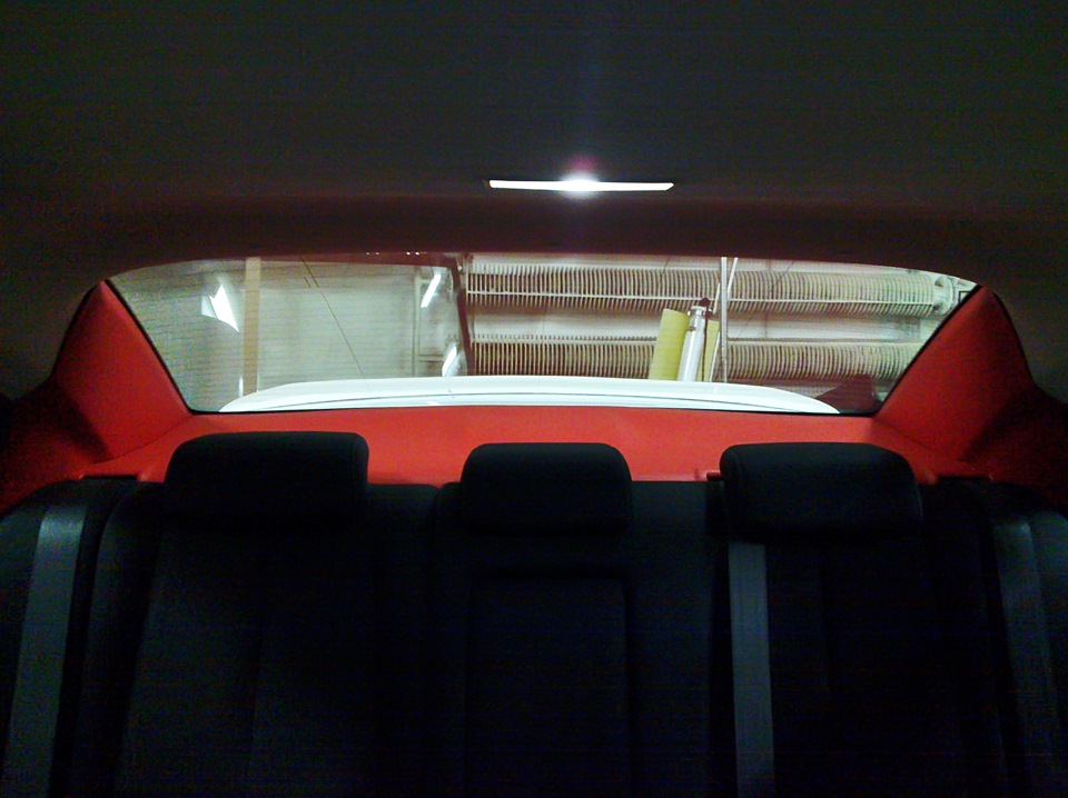

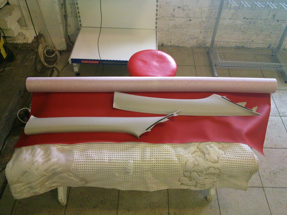

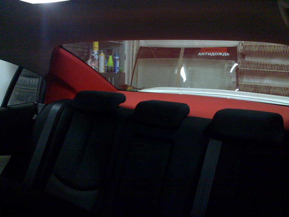

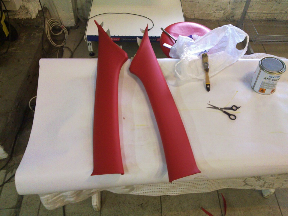

Начал перетягивать потихонечку — помаленечку.
За 1 день перетянул 6 стоек и полку заднюю.
Делал впервые.

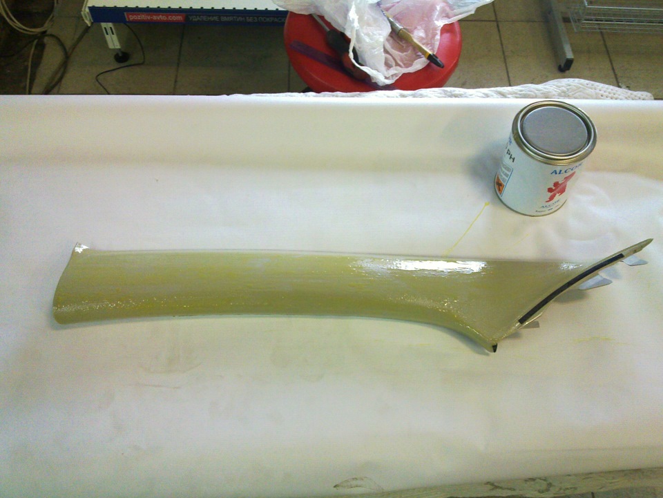

Единственная проблема — если 2 раза по одному месту провести кистью для нанесения клея то он собирается в катышки.
Впереди 4 верхушки дверей над белыми вставками, козырьки и КРЫША.
Крышу боюсь делать, но глаза боятся…
Материал — дермантин)
Клей — ATS 440 Alcor
Машина белая

Получилось просто супер! А клей какой-то специальный используется?
мне какой сказали такой и купил
он обувной резиновый какой то)

используй вместо кисти шпатель. будет ровнее и без катышков
резиновый?
будет очень тонкий слой?
я пользуюсь пластиковыми ( которые идут с дешёвой плёнкой тонировочной)ю слой будет оптимальный.))

Скажи мне как ты снял центральные стойки? Ремни откручивал? Чем срыва болт?
Снимаешь заглушку, откручиваешь болт и вуаля.
Мы снимали, не поддаётся он( у тебя без усилий поддался?
да я всем весом навалился через трещетку и все)
Понял. Спасибо, на выходных рискнул)
Крышу тяни и не волнуйся, единственная проблема возникает в районе козырьков, но ты справишься)

Какой клей использовал? Дермантин хорошо тянется?
Я это делал впервые и даже не представляю хорошо или плохо.
мне предлагали какую то кожу 3д типа.
Вот она тянется во все стороны.
ну судя по фото получилось супер. Я попытался перетянуть подлокотники экокожей Хортица (тянется плохо очень). Не очень получилось. на углах гармошка, клей вообще плохой((( Посмотри если интересно: www.drive2.ru/cars/toyota…anderkrr/journal/3008818/
Ну стоимость 280р\м.погонный.
Самая дешевая дешевка, но смотрится очень хорошо)
У меня не было углов таких.Линии более плавные и пока не морщилось.

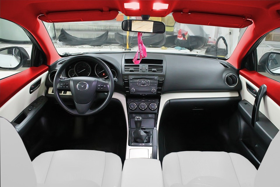

Ну пока не понятна идея!
Не будет ли перебор цветов в салоне — чёрный, белый и красный?!
Кузов то какого цвета? И не помешали бы красные вставки в сидухах или, и чехол КПП и ручник!
о нет ни за что красный в сидения не запихаю!
Сейчас фото добавлю как будет в итоге.
Минутку)
Добавляй для понимания остальных!) Не каждый лазит в дебри БЖ)
Но я уже поглядел БЖ и всё увидел и понял!)
Но всё равно реально спорно, хоть и ярко)
В сидухи белые точно не стоит! А вот КПП и ручник с подлокотником — подумай!
Всевсе добавил)
Нет свою идею я уже наврятли поменяю
На фш слишком ярко — на деле кажется коричневым.
Сидухи белые хочунемогу_)
