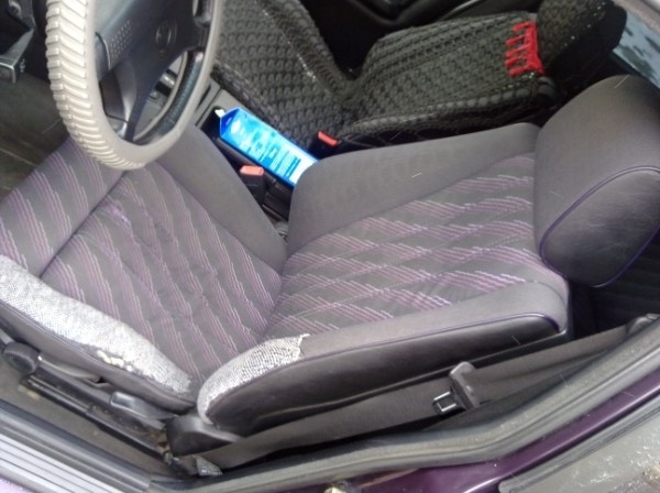

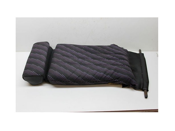

Передние сиденья в моем туринге немного подустали. Об этом говорит вот эта фотка.

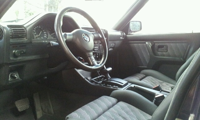

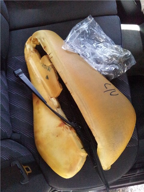

Имейте ввиду, что эта фотка до того, я купил машину. То есть кожуха на руле уже нет и идиотских чехлов также нет. Мы видим, что предыдущий хозяин зашил протертое и порванное место на сидении с помощью какой то заплатки. Внутренний паролон на левой стороне водительского сиденья тоже умер. Его я тоже купил отдельно (б.у. шную). Вот:
Помимо паролона, мне нужно было найти сам "поджопник" фиолетовый и серую ткань боковины сиденья. Ну если поджопник я кое как нашел, то вот с боковинами дела обстояли хуже. Где бы не находил в интернете, продавцы всегда предлагали купить сиденье целиком. Для меня везти сиденья из-за бугра был не вариант. Шить боковины из кожзама еще куда не шло. Однако цены на пошив, да еще и не натуральной кожей, меня конкретно шокировали.

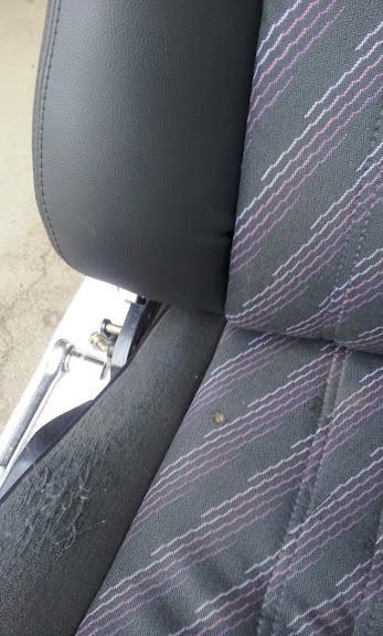

Полазив в интернете, я наткнулся на немецкую контору которая специализируется именно кожей для БМВ. Тут же они мне предложили купить эти кожанные боковины для передних спорт сидений. Пока собрал деньги, то да се, купил только на днях. Сейчас жду доставки этих кожаных боковин.

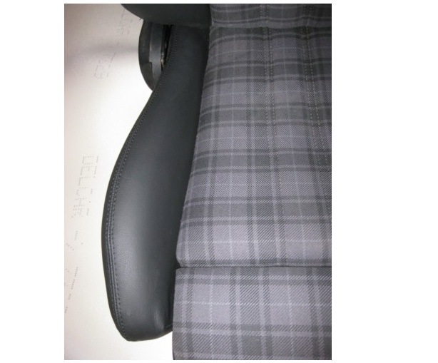

На аукционе нашел еще один "поджопник" и купил на запас. Вот они эти скажем так, запчасти:

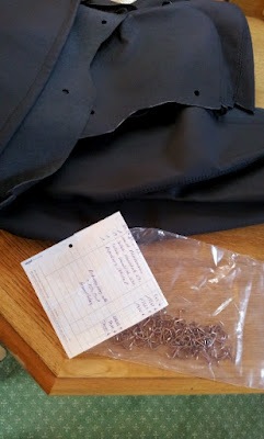

Немцы отправили мне кусочек этой кожи в качестве пробника. Оказалось что не блефуют; действительно натуральная кожа с запахом как в салоне новой БМВ у дилера.
Вот получил кожанные вставки вместе с металлическими крючками…

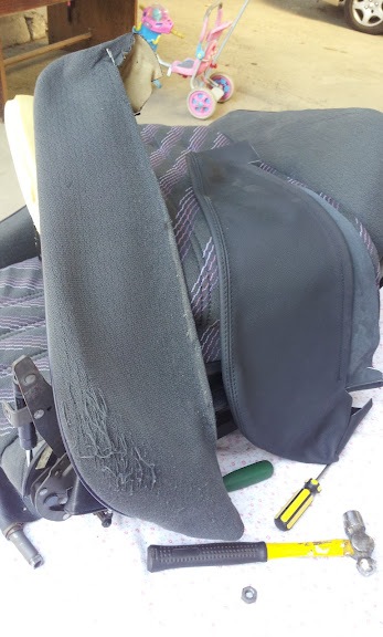

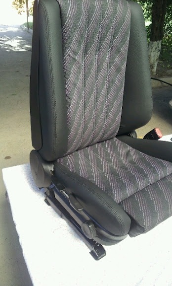

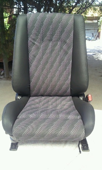

Вчера вечером (середина августа 2012) решил рискнуть и попробовать отреставрировать сиденья.

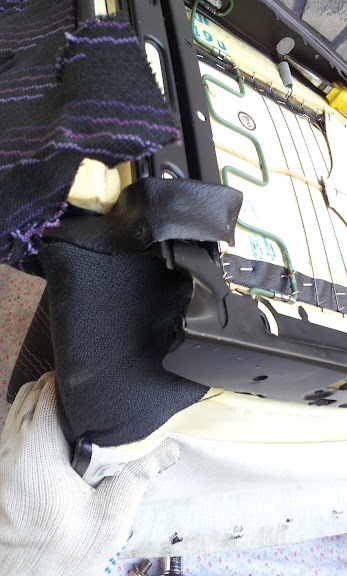

Начал с пассажирского. Действовал по гиду который где то нарыл в инете. Фотал каждый шаг, дабы не перепутать куда что цепляется. В целом, вчера разобрался полностью с тем, как работает сиденье и как менять каждую отдельную деталь. Оказалось не так сложно как я думал.
Заменил боковушки спинки пассажирского сиденья. Седня добью нижнюю часть. Потом перейду к водительскому сиденью. Все встает чики пуки. Капец классно по размерам все шикарно подходит. Кожа сидит просто окуенно! Я рад! Очень рад что получается сделать это дело самому ))))
Небольшой фотоотчет…
Как было
В процессе
Кожа и старая боковушка
Как получается… Видно как цвет кожи шикарно подошел к сиденью.
Результат недельной работы…
Как это все смотрится в установленном виде…
