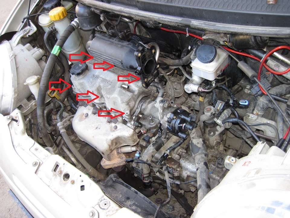

Открутив три болта крепления воздухозаборника ключом на 10, отверткой ослабив хомут воздушного патрубка на дроссельной заслонке, отсоединив патрубки от крышки клапанов и от впускного ресивера, снимаем резонатор воздухозаборника и сам воздухозаборник.

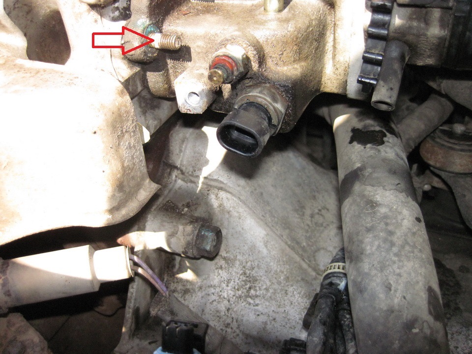

Отсоединяем высоковольтные провода, ключом на 10 откручиваем болт крепления держателя высоковольтных проводов, отсоединяем провода с датчиков температуры, датчика положения дроссельной заслонки, регулятора холостого хода, распределителя зажигания. Рожковым ключом на 10 откручиваем трос привода дроссельной заслонки, снимаем его, убираем, чтобы не мешался. Шестигранником на 5 откручиваем 4 болта крепления дроссельной заслонки, отсоединяем патрубки и шланги от дроссельной заслонки, снимаем ее. Отсоединяем патрубок радиатора, сливаем охлаждающую жидкость, я просто слил ее над канализационным люком, так как собрался менять охлаждающую жидкость.

Шестигранником на 5 откручиваем 6 болтов крепления крышки клапанов. Хотелось бы отметить некоторые особенности: Железные болты в алюминии почти всегда окисляются, потому они довольно трудно откручиваются, есть вероятность сорвать, причем, как правило не болт, а сам шестигранник в болте, это больше всего актуально для дальнего центрального болта и дальнего правого. Для того, чтобы сохранить себе нервы и время, сначала из шестигранников болтов извлекаем весь мусор, продуваем воздухом, берем шестигранник, вставляем его в болт и небольшим ударом молотка забиваем его, чтобы он максимально зашел, после этого откручиваем. Не используйте шестигранники с закругленной головкой, у них площадь соприкосновения на много меньше и скорее всего болт будет испорчен. Кстати, при сборке имеет смысл смазать резьбу болтов, я обычно смазываю графитной смазкой.
Снимаем крышку клапанов.
