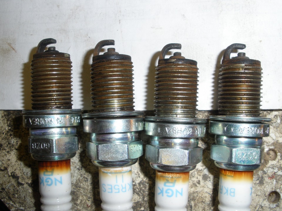

-Свечи зажигания.

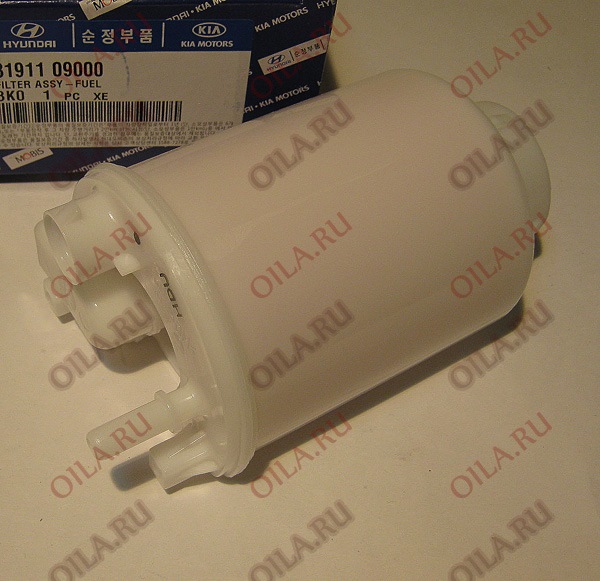

31911-09000 — фильтр белого цвета, "стакан" для дв. Бета

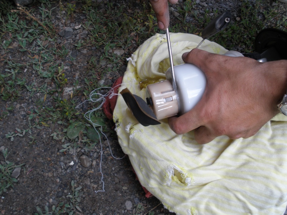

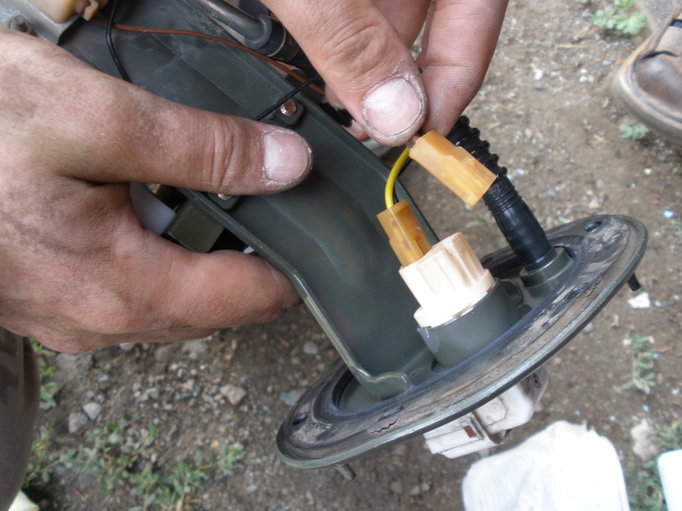

Далее меняем фильтр. Для этого раскладываем спинки заднего сидения. Видим за ними "горб" усилителя кузова. Снимаем его обшивку и сам усилитель, далее видим лючок, поддеваем широкой плоской отверткой и тянем вверх, он сидит на чем то типа мастики-герметика. Видим разъем насоса и топливный шланг. Снимаем разъем и заводим авто, дабы убрать давление в магистрали, затем откручиваем болт под головку "10" шланга. И 6 болтов под головку "8" самой насосной станции, вынимаем ее, осторожно с поплавком! Вот она у Димаса в руках:

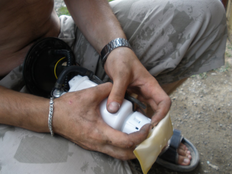

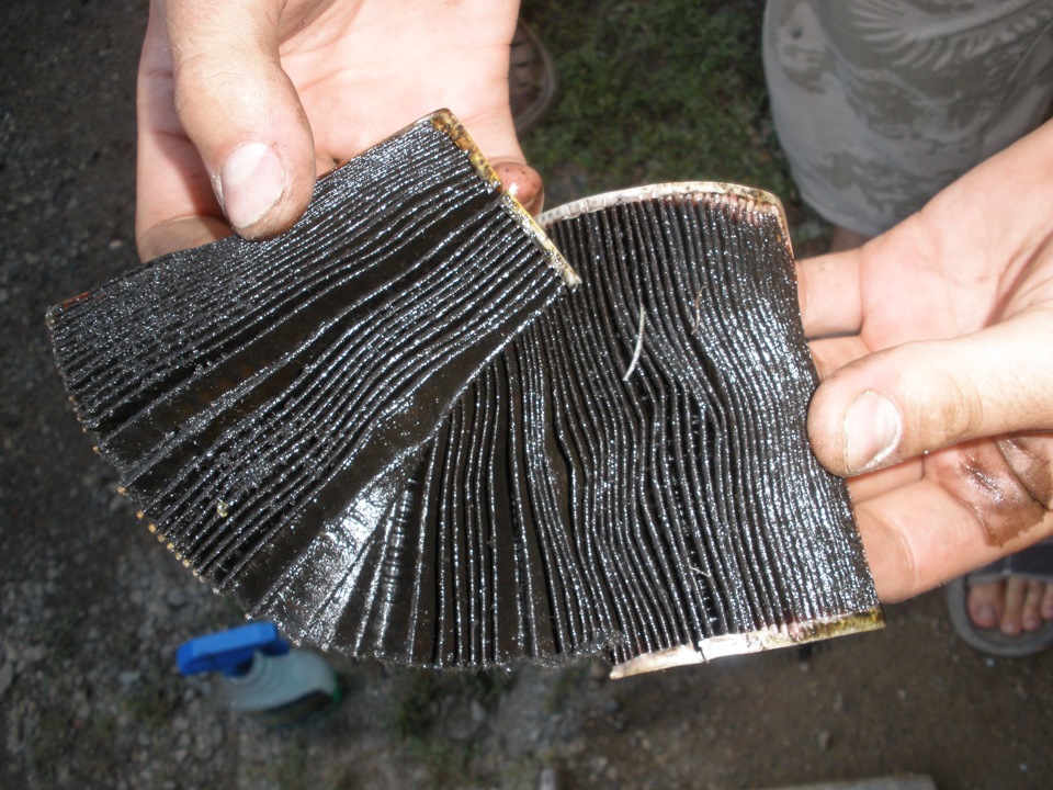

Снизу, отгибая защелки, снимаем сеточку и резиночку уплотнитель:
Снимаем 2 разъема насоса, так как он находится в белом стакане-фильтре, нам надо его снять:

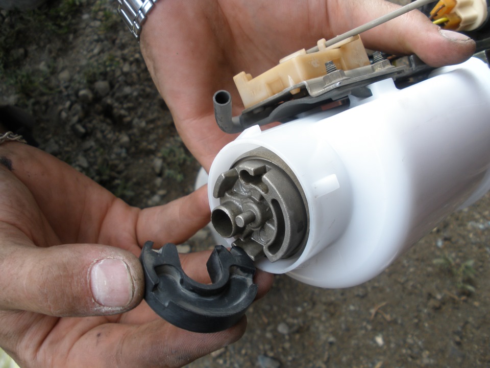

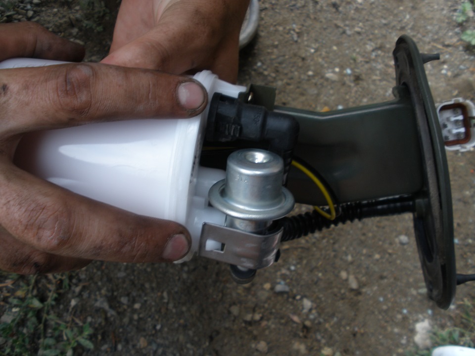

Отсоединяем скобу и вакуумник:
Откручиваем сам стакан и сразу чтоб не потерять, перекручиваем крепежные уголки на новый, также НЕ ЗАБУДЬТЕ! в старом стаканчике в верхней части уплотнительная резиночка моторчика насоса:

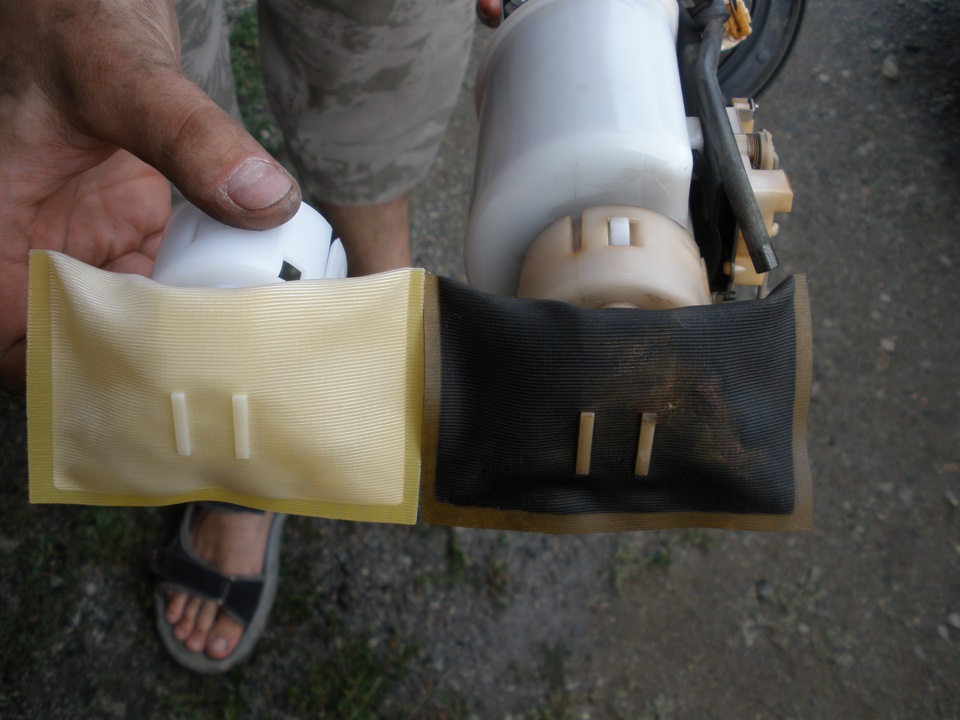

Ставим на него сеточку и собираем все в обратной последовательности:

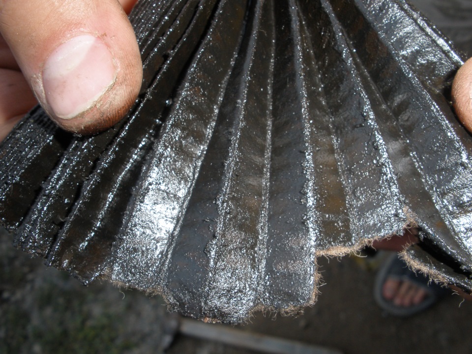

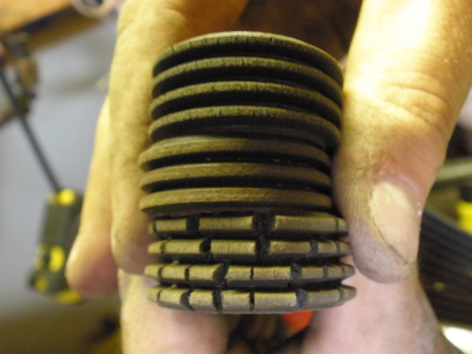

А теперь о снятых запчастях. Ремешки были вот в таком состоянии, кинул в запас:

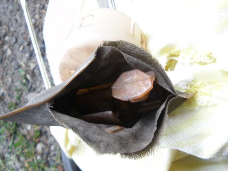

От сеточка насоса и фильтра мы были в шоке, будем менять чаще а не как положено по диагностической карте официалов, раз в 30000км пробега.

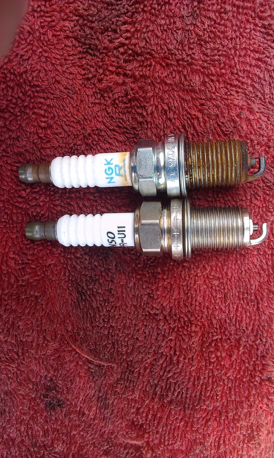

Свечи похоже один раз официалы не меняли, следовательно прошли они 40000км

блин…сост ояние сетки в баке меня насторожила…надо бы сползать посмотреть ))) По теме — МОЛОДЕЦ!
Честно — сам был в шоке.
