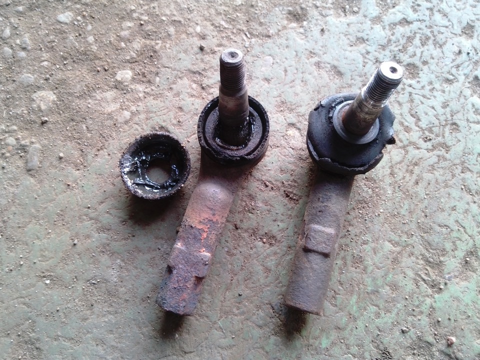

Вот настала пора менять рулевые наконечники. С одной стороны порвался пыльник, а другой был вообще разбит.

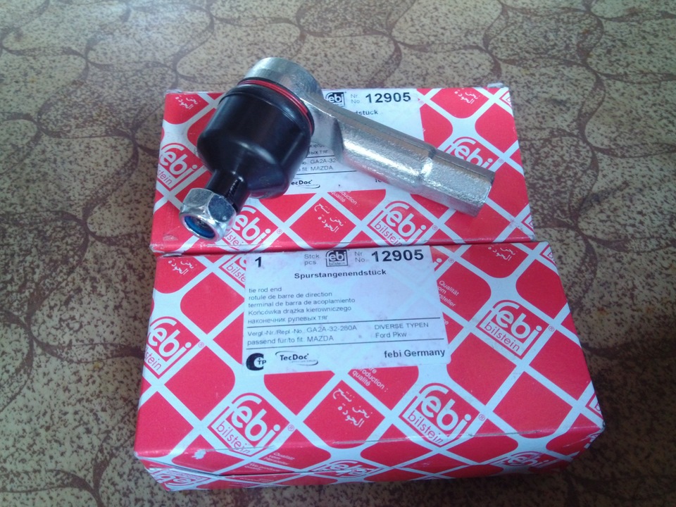

Были куплены Febi 12905 2шт. — 24$
Запчасти на фото: 12905, GA2A32280A

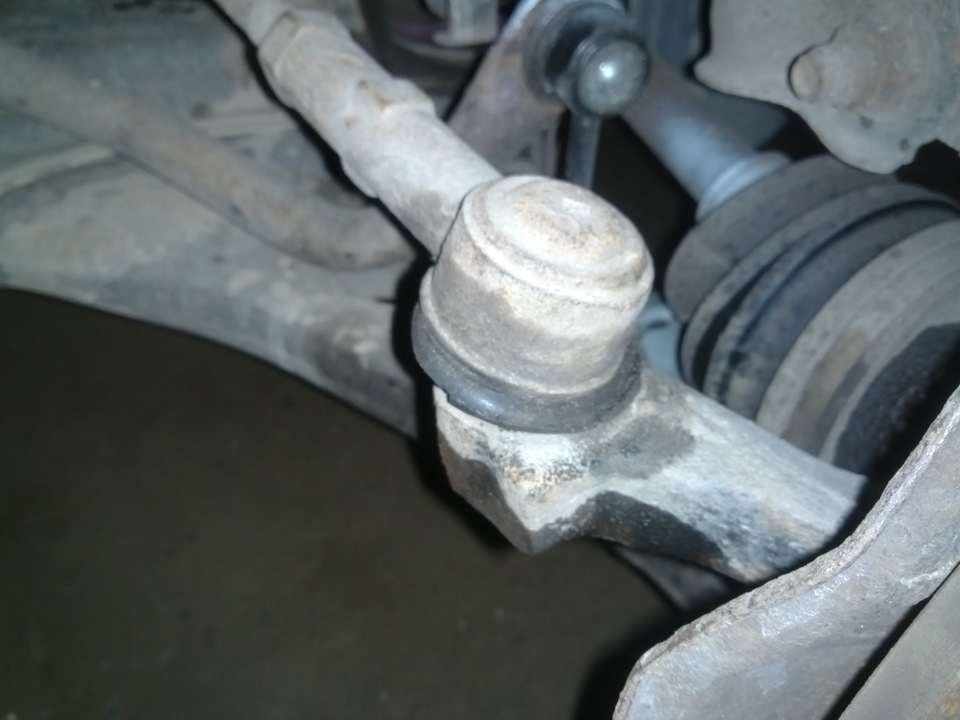

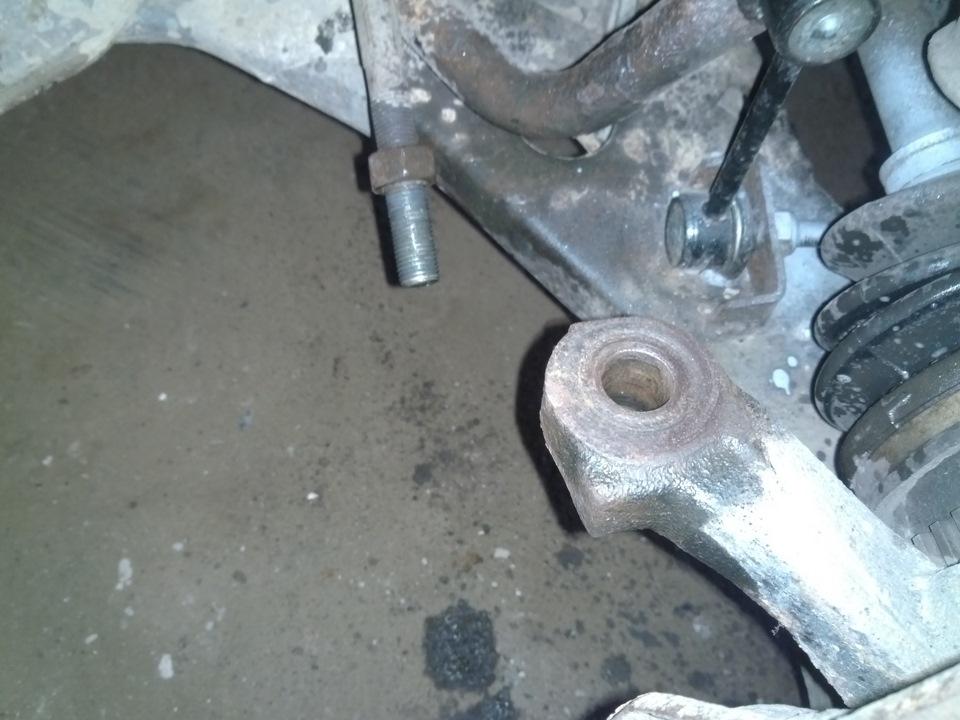

Как обычно с одной стороны открутился нормально, но трудно было выбить. А с другой стороны выбился нормально, но контргайка не откручивалась — пришлось греть.

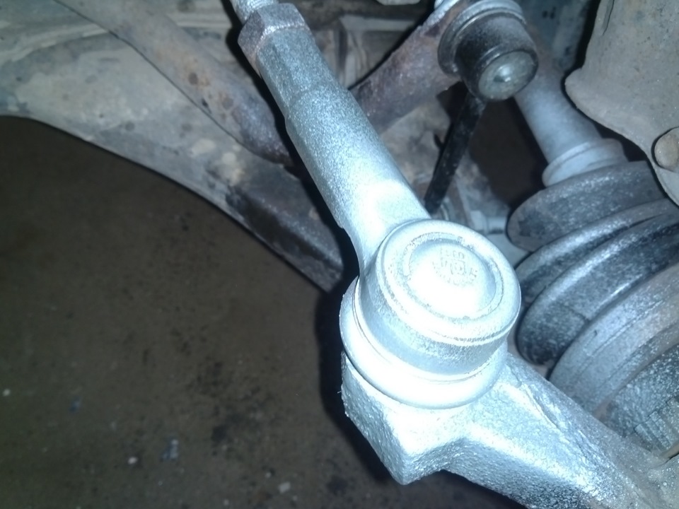

Пока на развал не поеду, так как жду новую резину, поезжу пока так. Замена длилась 2 часа.
А вот какие были наконечники.
