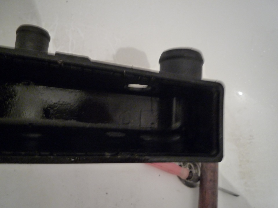

Далее я вооружился плоской отверткой и начал разбирать.
Снять мне нужно было правый бачок, в котором находится трубка охлаждения масла АКПП.
Отогнул, аккуратно, все усики по периметру.
К стати сгонял в машину за ключами, чтоб открутить гайки крепления на входе и выходе трубки охлаждения АКПП.
Бачок не поддавался снятию, хотя все усики его крепления были отогнуты, как я понял, одна сторона держалась за прокладку, пошевелил туда, суда и отошел бачок.
Снял я его и там увидел такую картину:
В верхней части было немного масла и прокладку разъело маслом…
На самой стенке бачка тоже масличко
В низу чисто
Отмыл всё от масла и бачек и радиатор, потом несколько раз вытирал всё это спиртом, особенно прокладку, с неё было сложно убрать всё масло, но всё же я от него избавился.

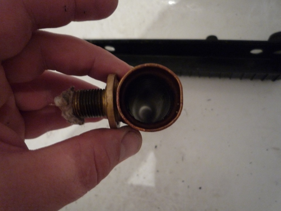

А вот она сама трубка охлаждения масла АКПП,
так вот она выглядит!
Потом я плясал с этой трубкой…
Сначала промыл её спиртом раз 5 наверное, дул в неё пыжылся, чуть глаза на лоб не вылезли, а она молчит…
Потом поехал к знакомым ребятам, дунуть в неё компрессором.
Они мне сказали давай зальем внутрь растворитель? Пусть постоит, от киснет!
Ну я согласился, часок она постояла в растворителе.
Потом её окунули в кипяток, нагрели, кипяток поменяли и держа в кипятке,
стали дуть в неё 8 очков воздуха, а она всё равно молчит!
И тут меня посетила мысль — подозреваемый не виновен, зря разобрал радиатор.
Хотя чё жалеть, опыт лишним не бывает!
