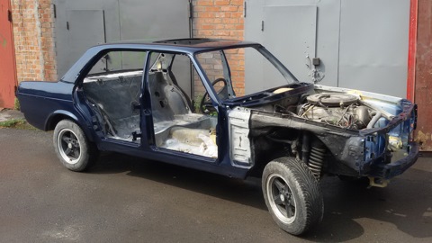

На этот раз еще пока не сделал новых фот, просто в связи с моим развернутыми комментариями в пред посте, чтобы не засорять в дальнейшем комменты, хотелось бы внести ясность в вопросе применения при реставрации(или просто качественном ремонте) спец. антикор. грунтов, в частности кислотных и эпоксидных, а то многие кто не профильно занимаются ремонтом авто(ну как я), слышали о их существовании из форумов где информация часто подается неполно и непонятно, и как следствие применяют их неправильно или излишне сложно, что приводит к нарушениям технологии, в части касающейся, рекомендуемой толщины лкп, что в свою очередь приводит к уменьшению эластичности покрытия и подверженности сколам и трещинам. Как грамотно пользовать эти грунты не нарушая концепцию правильной технологии об этом и пойдет речь…
Итак… Кислотные и эпокисдные грунты разных производителей имеют разные хар-ки, но вот если кислотник 2К то как правило в составе отвердителя фосфорная кислота, которая частично реагирует с самим грунтом позволяя ему встать, а излишки реагируют с металом, создавая на его пов-сти фосфатную пленку если наноситься на чистый металл, если в метале есть неглубокая ржа(окисел железа) или окисел(окисел аллюминия), то фосфорная к-та также превратит его фосфат, но в силу ограниченного содержания свободной кислоты это произойдет лишь на мкм, так что не стоит думать что кислотный грунт справиться с глубокой ржой, скажем так ему под силу точки оставшиеся после зачистки отрезным диском на болгарке или пескоструя. если кислотник 1к, то там вообще нет кислоты а есть чаще всего органическое соединение поливинилбутираль, которое действует по принципу фосфорной кислоты, но все же не она, переход на 1к кислотники ведущих фирм производ лкм связан с меньшей токсичностью бутираля по сравнению с кислотой, про то что вы хотите им восстанавливать ржавые авто, производителям насрать, кислотник 1К юзают для создания адгезиозной пленки на чистой стали, цветных металлах и оцинковке. Что касается эпоксидника, то вот это по настоящему грунт для реставрационных работ и борьбы со ржавчиной, но опять же под ржавчиной я понимаю либо маленькие точки после зачистки болгаркой и отрезным кругом либо после пескоструя и т.п., если вы собираетесь лечить ржавчину просто щеткой на болгарке а если еще и болгарка без регулировки оборотов и вы на большой скорости этой щеткой просто нализываете свежий металл на ржавчину, то можете вообще не заморачиваться а просто любой грунт и покрасить, все это благополучно вздуется через некоторое время в зависимости от состояния оборотной стороны листа.
А вот если реально заморачиваетесь по полной программе, тогда эпокисдник вам поможет, объясню почему.
Во первых: эпокисдник не пропустит к месту на которое он нанесен ни воздух ни воду(в отличии от всех остальных грунтов), Во вторых: в фирменных эпоксидниках именитых фирм (Ну напр. Akzo Noble, RM, РРG, MaxMyer, Standox, и т.д.) реально в соответствии с техничками содержиться в необходимых количествах фосфат цинка, который намного менее токсичен нежели фосфорная к-та, но при реакции с водой, спец добавленной в отвердитель в опред кол-ве, дает нам все ту же фосфорную кислоту, но уже не в воздухе а на детали, во время сушки и становления грунта, а там уже фосфорка дальше будет делать свое дело как и описано выше. тем самым эпоксидник в состав которого входят фосфаты(это можно поглядеть в паспорте безопасности), по методу антикор защиты является кислотным фосфатирующим грунтом, вот только с другими свойствами которые повышают эксплуатационные хар-ки(водо- воздухо-непроницаемость, прочность пленки и т.д)
В третьих, на эпокисдник сразу можно шпатлевать, чего не скажешь про кислотник, который надо перекрывать акриловым грунтом для шпатлевания, что усложняет процесс не делая его эффективнее.
Если мы рассматриваем многослойную технологию особо качественного ремонта, где первым слоем на голый металл(ну и в т.ч. качественно очищенный от возможной ржи) идет эп, далее по необходимости шпатлевка, после зачистки шпатлевки, как правило остается нек. кол-во протиров до голого металла, которые перед грунтом-наполнителем необходимо перекрыть для более качественной антикор защиты, вот тут то идеально подходит кислотник, которым можно тоненько поддуть(на мин. подаче) протиры, закрыв на них голый металл и далее уже спокойно лить грунт-порозаполнитель который с металлом уже никак не реагирует а лишь закрывает его пленкой. Но тут такой момент, как мы знаем все грунты кроме эп гигроскопичны, а следователно в местах протиров где будет нанесен кислотник и сверху порик, на металле мы будем иметь гигросокпичное покрытие которое в случае замывки грунта с водой либо скола до грунта во время постремонтной эксплуатации, при достаточном кол-ве воды сопособно напитать последнюю в себя на всю толщину вплоть до металла, тем самым породить коррозию, чего хотелось бы избежать. Ну собственно качественные еп грунты уважаемых фирм приведенных выше позволяют наносить их методом "мокрый по мокрому", которой подразумевает большее кол-во растворителя и как следствие меньшую толщину пленки и как следствие если тоненько поддуть ЕП, то тоже видно на послед слоях не будет, а значит можно поддуть ЕП тоненько, подождать минут 10-30 чтобы он заматовался и по еще не вставшему грунту лить грунт порик или краску, данный прием позволит нам решить проблему с гигросокпичностью(ну конечно для тех кого она волнует=) и выполнять работу на высоком уровне. В связи с вышеизложенным область применения традиционных кислотников сводиться именно к созданию адгезиозной пленки на алюминии и оцинковке.
Отмечу, что все вышеизложенное относиться ЕП грунтам уважаемых фирм производ ЛКМ, которые заявляют о наличии в своих грунтах антикор добавок, а их репутация и опыт работы на рынке, лишают необходимости проверять либо смоневаться в их словах. Что касается дешевых ЕП грунтов, то вам повезет если там хотябы будет сам по себе эпоксидный грунт, который просто не будет пропускать воду, вот как напрмер ЕП от реофлекса, который я пользую на нутрянку, воду он держит, проверял лично, а по поводу антикор добавок производитель ничего не указывает в паспорте безопасности, просто ссылается на какой-то там ГОСТ по ЕП грунтам, который хрен найдешь, поэтому и расчитывать на антикор эффект не стоит, вот почему на нутрянку я всегда и лью сначала реофлексовский кислотник, который худо бедно но что-то должен протравить, а уж потом закрываю его ЕП.
Вот Вам мои небольшие наблюдения по поводу этих спец грунтов и как их применять, а то на форумах очень много ерунды, много неразвернутых реплик реально грамотных маляров, и в результате у новичка полная каша в голове, которую надо как то прояснить, на его же благо. Чем собсна и занимался Ваш покорный слуга.
Всем удачи! И давайте не будем забывать что успех любого мероприятия складывается из мелочей!

До метала счистить и положить Эп (эпоксидный ) между ними есть различия? И что делать с перевареными поверхностями?
да. купи хороший 2к ЭП типа Сиккенс, PPG и т.д. Разницы нет переваренная пов-сть или нет, этого вообще видно не должно быть если правильно сварено и зачищено. И не забывайте про вторую сторону металла, ее тоже надо защитить, если пов-сть доступна то проинспектировать и по необходимости восстановить антикор покрытие, если закрытый профиль задуть туда консервантов типа мовиль, тектил и т.п.
Просто уже первый пункт сделан -отпескоструили и что бы метал хоть немного не испортить при их условиях ихних, был нанесен небольшой слой кислотного грунта, и что теперь делать, все работы производились под капотом
ошибку сделали, кислотник требует покрытия след слоем как можно быстрее, идеально сразу после испарения растворителя, а так он напитывает воду и потом — здравствуй ржавчина! надо было после песка сбить налет и крыть ЭП. Но на самом деле все конечно же не так страшно, это я сгущая тучи, пусть стоит под кислотником до поры до времени, если помещение сухое то ничего под ним не разовьеться, но как будете обрабатывать, советую снести кислотник(если он был 1к, то просто смываеться расторителем) наждачкой заодно и налет уберете, который скорее всего залили кислотником, думая что это и есть тот самый чистый металл, а эта пыль между прочем обычной щеткой проволочной ручной снимаеться на ура, вот поэтому то и нельзя ее оставлять, надо все счищать до голого блестящего металла, и крыть хорошим антикор ЭП (для особо фанатичных личностей которые думают что чем больше тем лучше, я тоже так рассуждал пока не разобрался, можете на блестящий металл нанести кислотник, а потом как заматовеет сразу ЭП, но это на Ваш страх и риск, поэтому проверьте их на совместимость на куске металла, можете его потом и покрасить, чтобы убедиться что от их сочетания на краске не вылезут косяки, и только потом лить ЭП на кислотник)
Так будет по грамотному?
Если отпескоструили потом тонким слоем кислотник, и закрыть все наверх эпоксидником, зашпаклевать и акриловым закончить
По моему мнению, грамотно будет после пескоструйки снять песочный налет щеткой, после чего обезжирить и нанести ЭП содержащий антикор добавки(их указывают в паспорте безопастности на грунт- ну и как правило все уважающие производители( типа Sikkens, Lesonal, PPG, Max Mayer, U-pol, RM, Mipa, Standox, Glasurit и т.п. премиум бранды ) их туда добавляют. Обычно используют ортофосфат цинка, его и надо искать в паспортах безопастности (MSDS на оф. сайте производителя ЛКМ). По ЭП потом уже шпатлевать, перетирать, по протирам, котороые нет нет да и проскакивают, пройтись кислотником разведенным в версии "мокро-по-мокрому" и не перетирая закатывать акрилом. Класть ЭП на кислотник не рекомендуют производители, и я в ремонте придерживаюсь их рекомендаций, дабы избежать дальнейших проблем на поверхностях подлежащих декоративной окраске(лицевых). На нутрянке я клал ЭП на кислотник, на свой страх и риск, предварительно проверив их на адгезию друг к другу, это были недорогие грунты фирмы Реофлекс, хотя потом поняв тудоекость от лишней операции и сложив стоимость этих двух грунтов понял что лучше бы я взял просто хороший ЭП от известного производителя, который работает так же как ЭП. Кислотник юзаю по аллюминию, оцинковке и как грунт по протирам. Удачи!

тогда есть ли необходимость в кислотном грунте вообще? я у себя собираюсь основательно восстановить кузов, там и новое железо, не покрытое ничем, и старое, которое будет местами песочиться. хочется сделать качественно, чтобы через пару лет не начало вылезать нигде
кислотный хорош для своих целей, ЭП для своих, кому что.
Во всех реставрационных работах обычно применяют эп, кислотник же в основном применяют по аллюминию, оцинковке для лучшей адгезии, а так же им удобно проходить по протирам т.к. он тонкослойный и не рисует под грунтом выравнивателем. но в то же время есть много ЭП которые производитель разрешает юзать мокро-по-мокрому, а этот факт практически забирает у кислотника последнюю его функцию как грунт по протирам, т.к. вместо кисл можно пробежаться по ним эп разведенным в версии мокро по мокрому и сразу грунтовать/красить
Скажите, это обнвленная информация? В начале ваших блогов вы использовали кислотник, потом эпоксидник. В итоге как лучше, если обрабатывается днище и арки? Спасибо!
значит для голого металла можно использовать сразц эпоксидный грунт, нет необходимости в кислотнике?
да получаеться так. но ЭП должен быть фирменным от серьездных производителей Akzo Noble, PPG, Standox, Glasurit, Max Mayer, RM и в аннотации должно быть прямо написано про антикоррозионные добавки. Для чего брать фирмовый — чтобы обещания на баночке не были пустыми словами, ведь отличить просто ЭП и ЭП с антикор добавками по виду вкусу и запаху =) невозможно. Чтобы быть уверенным на 100% что они там есть надо у хорошего производителя почитать паспорт безопасности на грунт, там указан хим состав и надо искать там ортофосфат цинка(будет написано по англ скорее всего)
