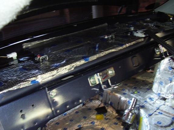

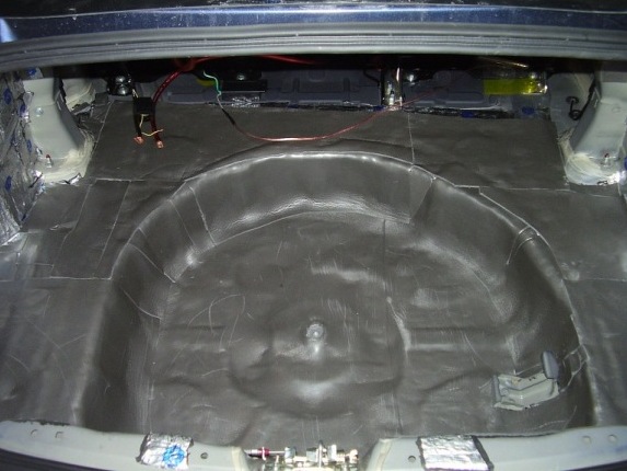

Добрый день надумал я сделать шумку после того как поставил сабуфер, надоел лишний звук вибрации обшивки от сабуфера!
Выбрал денек и завис в гараже
прикупил материал
список:
9 листов VM3(аналог вибропласт м2)
2 листа сплена 4
2 листа Vm 1.6(аналог вибропласт silver)
Вам еще пригодятся:
-перчатки
-ножници или ножик по бумаги желательно 2 штуки(один для вибропласта другой для сплена)
-фен строительный
-обесжиривающая жидкость
-набор отверток и ключей
Итоговая стоимость всего материала : 2300 руб

еще листик вибры надо м2 чутоху не хватило, ну и сплена бы пол листика! и битопласта у меня не было его по хорошему тоже листик надо на обшивы что бы лишний скрип устронить выйдет тебе это добро от 2300-2800 смотря где материал будешь покупать

ну вплане шумки эфекта не заметил если честно ! для музычки заметил ! теперь багажник не ходит ходуном как у тазов!
правда не опробовал новый сааб, хз че с ним будет!

я бы тоже долго тянул если бы небыло сааба, просто звук не очень приятный был в салоне когда сааб долбил, пришлось багажник делать!
