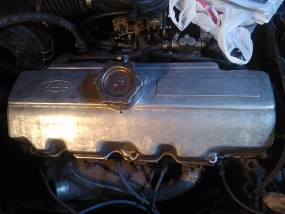

В один день вдруг появился странный неприятный звук когда оборотов даешь с 2000 до 2500 примерно…
На СТО знакомый намекнул что это что то с коленвалом или вкладышами.В этот же день после СТО поставил машину в гараж и всё в итоге обошлось малой кровью…

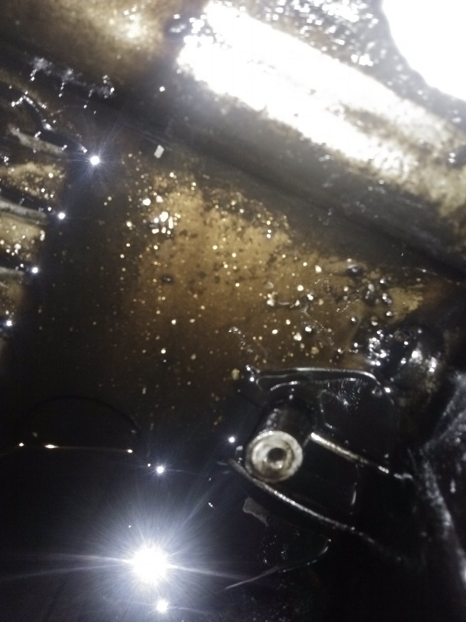

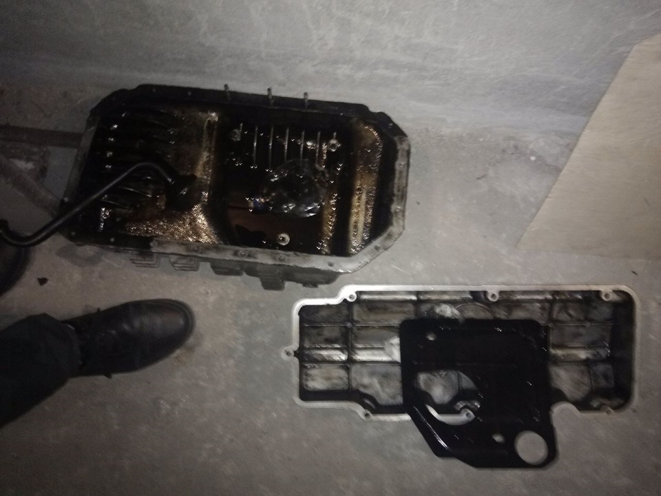

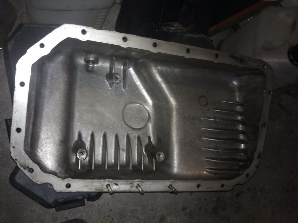

1 день,поздний вечер в 20ч начал — снятие поддона, балка у меня от рыномотора, с ней снять поддон сложнее, открутили подушки подомкратили движок кое как сняли поддон, а в нем стружка со вкладышей.Благо коленвал в идеале как новый без выработки

3 день отмытие блока, клапанной крышки, поддона до идеала
4 день привезли динамометрический ключ, протянули всё по книге, как надо по уму, поставили поддон, собрали.Заводить а в ответ тишина

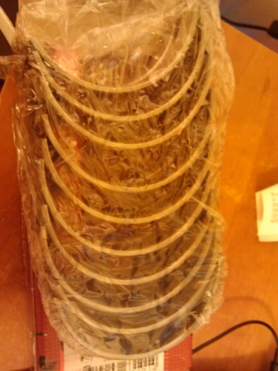

1) Вкладыши коренные (коленвала) 200р 10шт
2) Вкладыши шатунные 200р 8шт

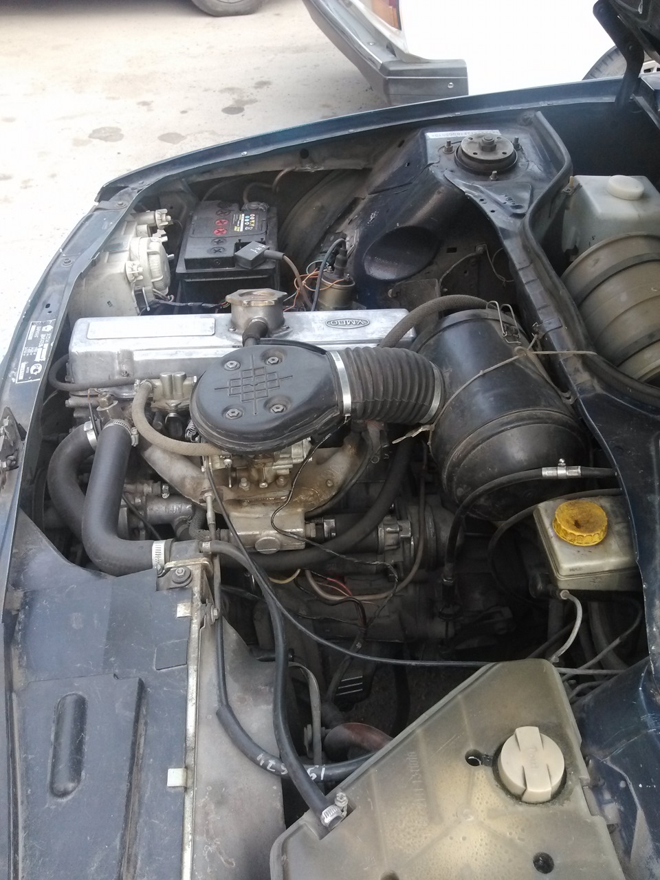

Мотор стал работать тише даже на холостых.При добавлении оборотов посторонних звуков нету.Езжу в режиме обкатки, без ускорений до 2000 оборотов.Расход бензина реально упал) Подумываю о том что так и надо ездить…

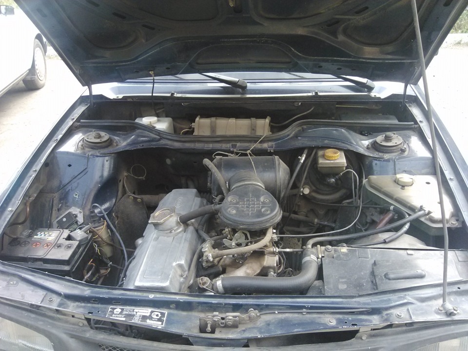

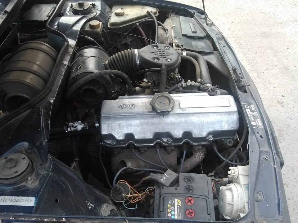

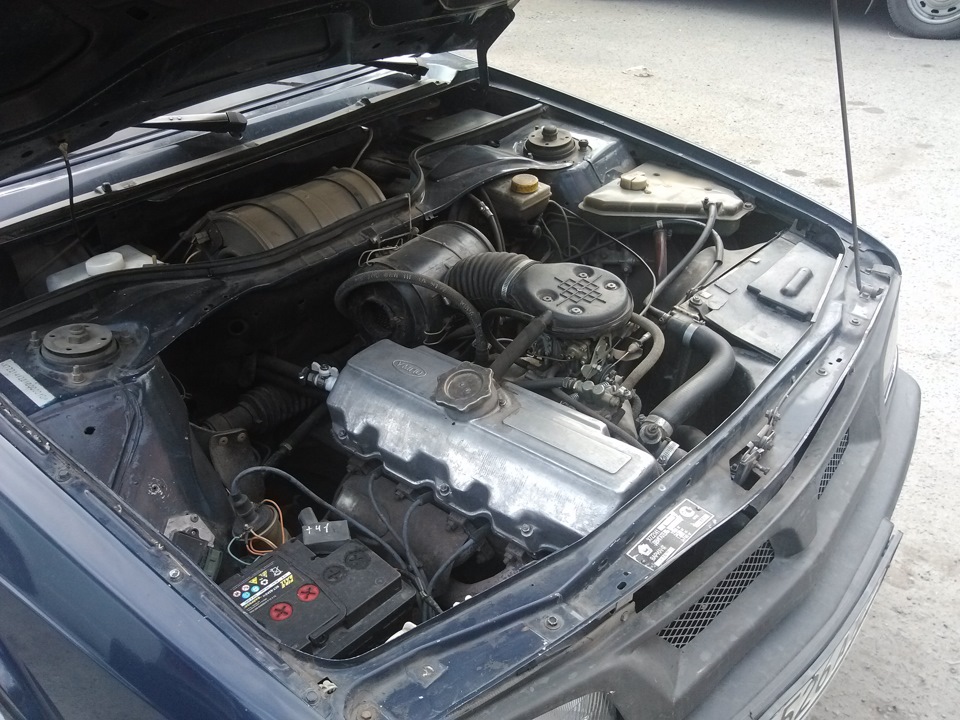

Как работал мотор до разборки

Стучал мотор от износа вкладышей и опорных полуколец коленвала (или как их назвать)Брал машину с пробегом в 240000км (на газу) Машина была довольно в плачевном состоянии (кроме кузова)Восстановил.Я на ней откатал 30000км и делал сам полукапиталку на яме в гараже сняв поддон.
