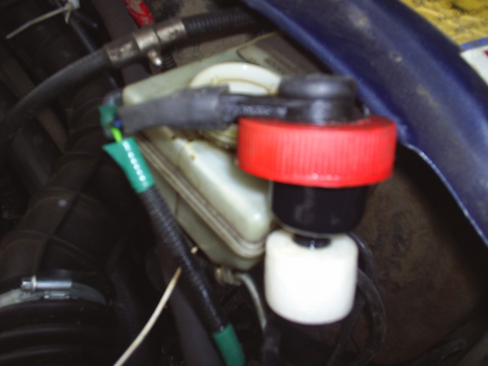

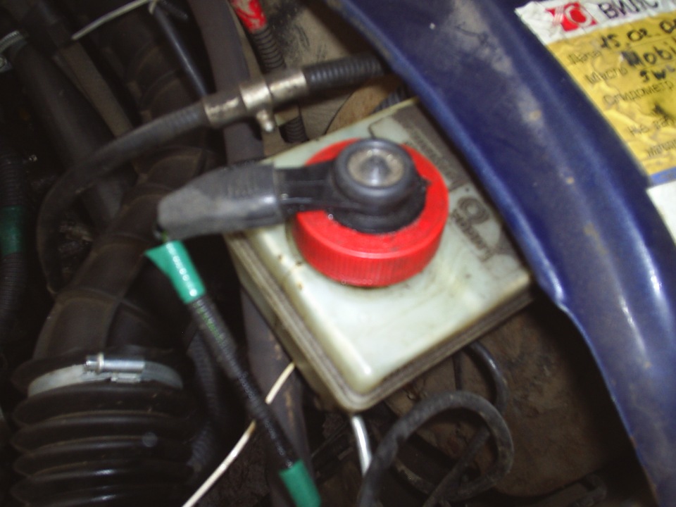

Надоел мне мой "колхозный" датчик уровня тормозухи. Пердыдущий хозяин видимо потерял нормальную крышку с бачка и навернул от лукойловского масла, так что датчик от ТАЗа она ну никак не держала…

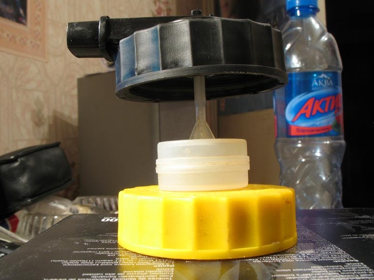

По одному из постов на AZLK-Team (forum.azlk-team.ru/index.php/topic, 632.msg599407.html#msg599407) решил поставить от Аудюхи… Заехал на разборку и о чудо, есть такая. Вместе с электрическим разъемом обошлось в 200 рублей (кстати, разъем от датчика омывайки от того же ТАЗа подходит).

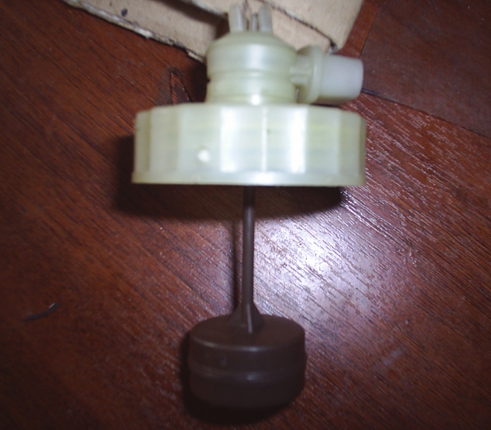

Как потом оказалось такая, да не совсем… Они видимо 2-х видов бывают с длинным поплавком и с коротким,

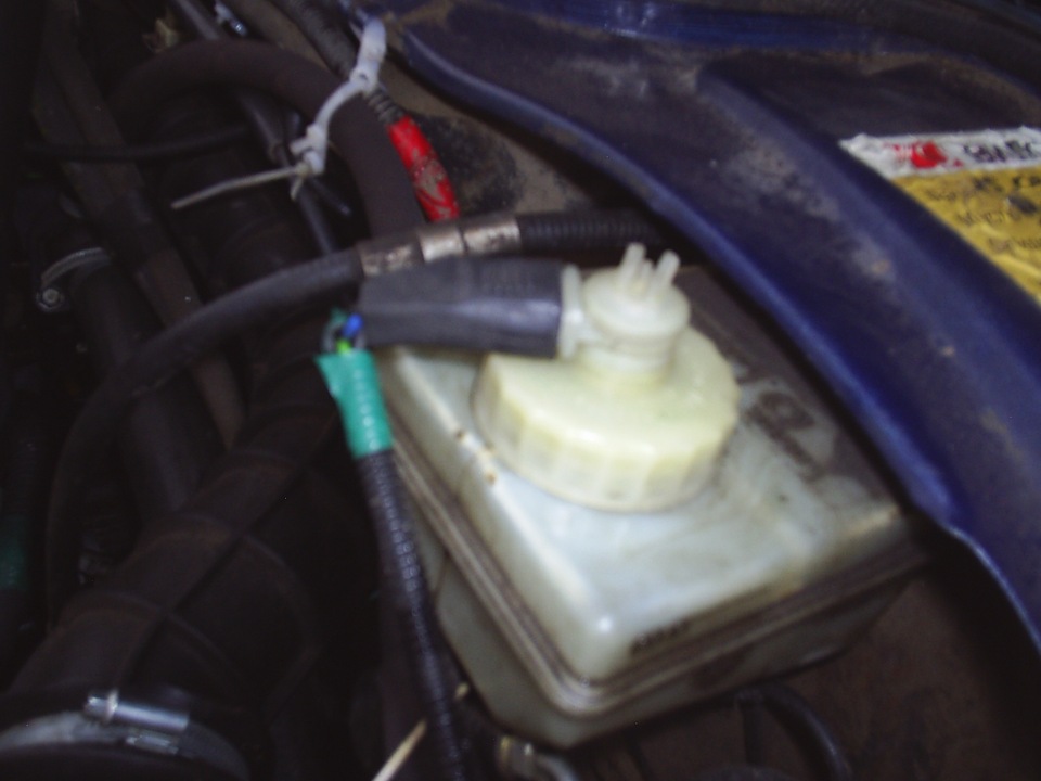

так вот мне попалась с длинным, ну да укоротить поплавок труда не составит. Главное что теперь есть нормальная крышка с нормальным датчиком
