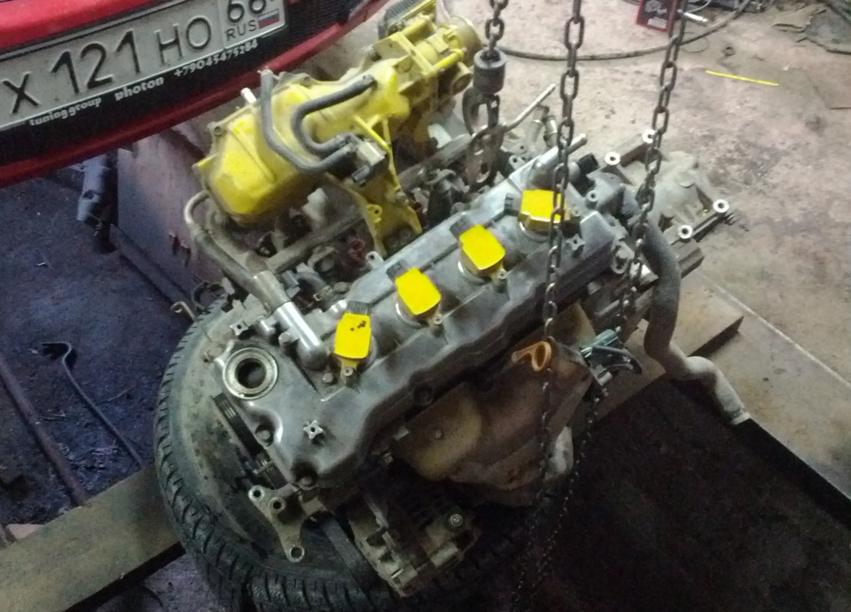

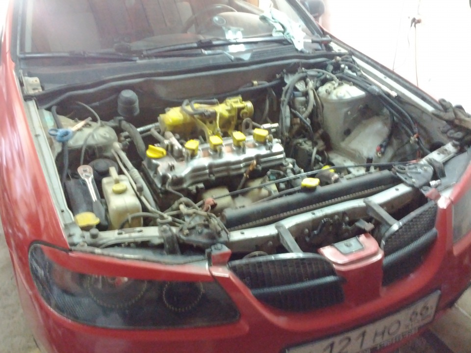

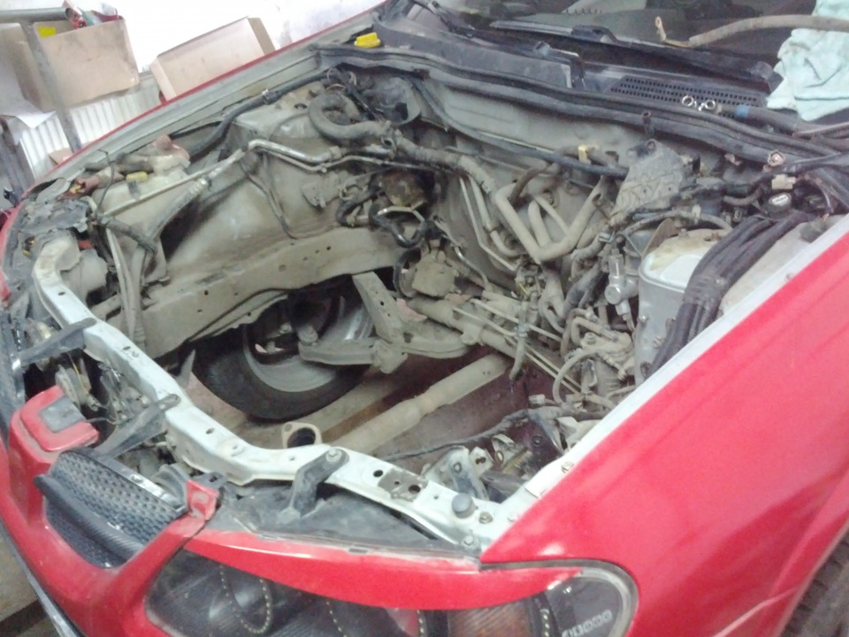

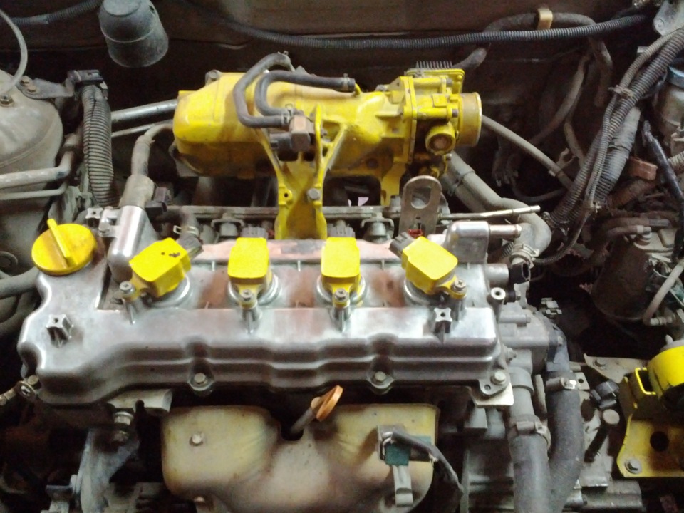

Свершилось. теперь я 1.8=) полет вообще нормальный.
я взял блок за 15 с пробегам 60к + за 5тыщ кондиционер ( мой сгорел нах), впускной и выпускной коллектор, ремни.
1200 Оригинальное масло в коробку
3200 масло в мотор Нести Сити спорт 5в30
1000 антифриз Только зеленый, КРАСНЫЙ НЕЛЬЗЯ!

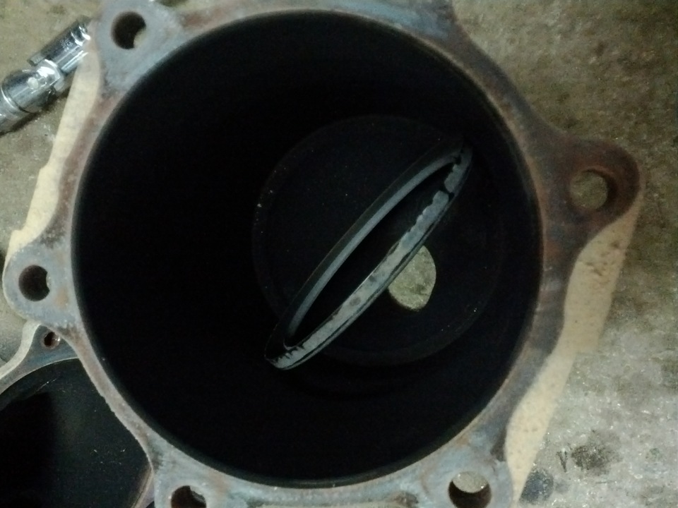

кстати тупо выбивать катализатор плохо, в нем остается металическое кольцо, которое потом звенит. кольцо это я убрал и ни чего теперь не звенит.
хоть коробки и одинаковые, сцепа немного разная, на 1.8 она чуть-чуть больше. но я все оставил свое.
следущее обновление выложу позже.

подскажи пожалуйста инфр, на мою альмеру японской сборки 1.8 двиг, подойдет мотор 1.8 от блюберд силфи но 2003 года.на обоих EGR, оба автоматы, оба с пластиковыми клапанными крышками.
если внешне моторы одинаковые, то да. только маховик поставь свой с 1,5 и все.
у меня 1.8.а то что у них немного рессиверы разные ничего?
ресирвер можешь и свой прикрутить если что.
а как думаешь, проводку свою оставить?
я оставлял.
и мозги?а что скажешь по поводу сигнального диска для датчика коленвала.говорят они могут быть с разными насечками
не знаю. ставь узнаешь.

Давай детали и впечатления.
Стоит ли оно того
стоит и еще как. тем более мне все равно надо было менять цепь это где-то 7000 рублей, + плюс я сжог кондер это где-то 5 тысяч рублей. + масло в моторе и коробке мне так и так менять. если бы я где-то цепь менял то за работу где-то 5-8 тыщ взяли, а так за 25000 все со всем я сам все сделал =) а это куда круче. реально все делается за 20 часов в одну каску! только моторы я задолбался волочить.

по проводке много гемора? или болт-он встает?
Ну и мои поздравления!
да нах на машину 2005 года ставить мотор 90-Х? да он мощнее, но + коробка + привода + сцепало+ ступицы+ коса+ мозги и это уже не 25000 тыщ со всеми фильтрами и жидкостями а около 100000. да и еще у живых SR20de 140 лошадей на японском топливе, у sr20ve 190 лошадей, у qg18de 126 на япошках и 116 вроде на европейках. прошивка стоит 14000, Выхлоп 5тыщ, снимется 140-150 лошадей, для города этого достаточно. я для гонок есть Субару СТЙ =) правда Отца =D
в принципе согласен, резонное обоснование)
у меня кстати мотор 2006 года, плюс он год не эксплуатировался, мне отдали мозги, ключи и центральный замок. я поменял все это и все гуд ездит.
масло не есть и это самое главное. сейчас бы пробег на приборке скинуть до 60000 =)
ну за такую цену глупо отказываться от мотора в сборе…
Офигеть, 25 — за почти новый мотор и 15-18 за замену цепи… Круто)
вот в том-то и прикол. реально + еще 20 часов работы =))

А я все никак каталик первый не выбью) ) ) Хотя давно пора, 2114 друга еле еле обхожу…
ты его не выбивай. ты его разбери, и вытащи. если выбьешь потом кольцо металлическое звенеть будет. на фото показано.
как его вытаскивать? Верхнюю часть откручивать где довольно много болтов?
да, там 6 болтов, снизу откручивать надо, откручивать на холодную и побрызгать вд-ехой. сверху. потом вытаскивать пробовать, если не получается, то тогда выбить и все вытащить, если не разбирать, потом звенеть будет.
ну его снимать с машины надо? или можно просто трубу отодвинуть и открутить эти 6 болтов?

трубу отодвинул и снял снизу. только аккуратнее, что бы болты не сорвать. я ни чего не точил. 40тыщ отгонял и ошибки не было.

ньюансы. катик надо разбирать, иначе звенеть внутри кольцо будет.
