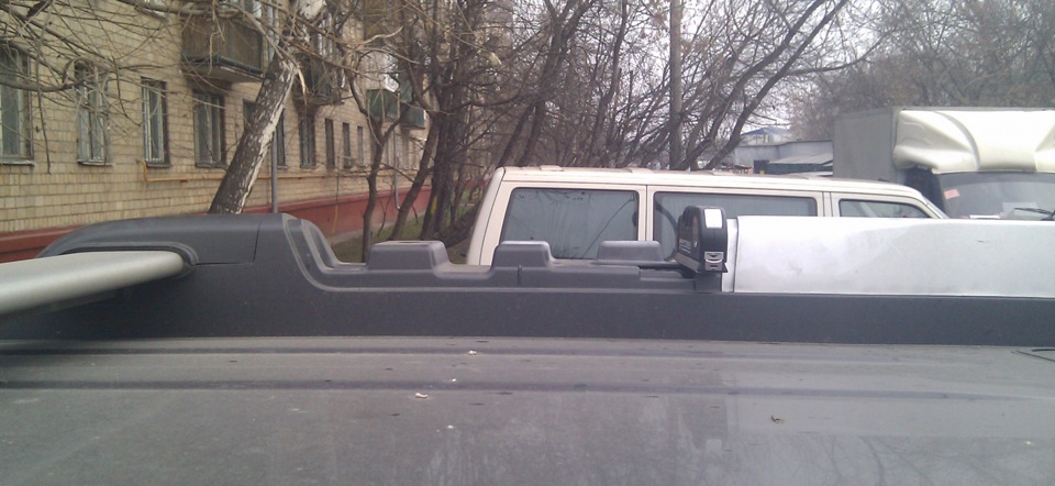

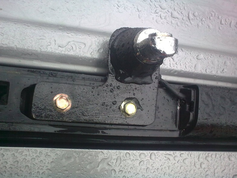

На машины у кого нет рейлингов антену крепили вот так
Но у меня мешается рейлинг с фонарем

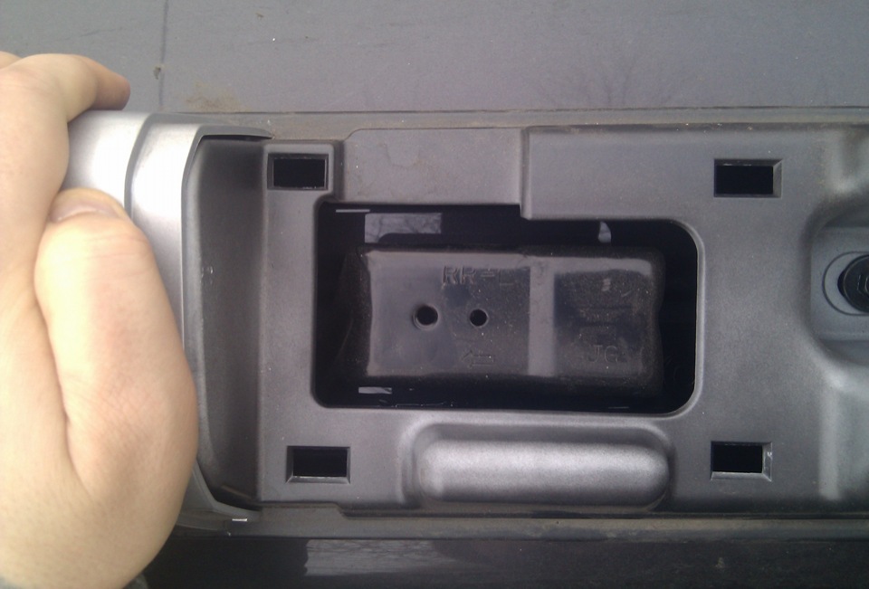

Осмотрев рейлинг решил, что одно из креплений идеально подходит для установки антены

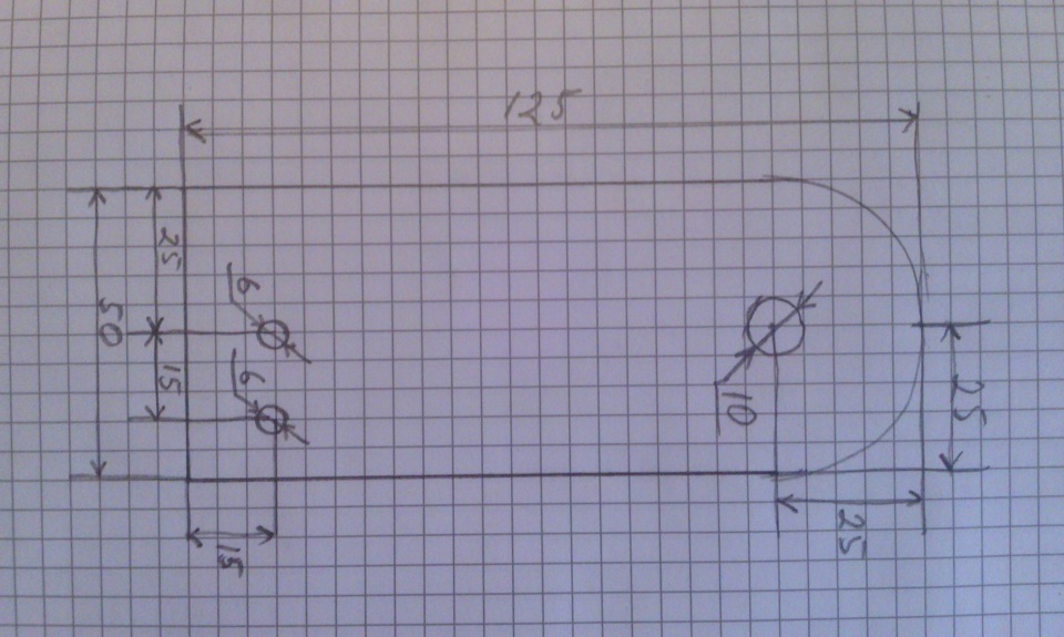

Пощупав, померив принялся рисовать небольшой чертежик крепления Ci-Bi антены на X-Trail
Получилось вот так
Осталось дело за малым, взять в гараже нержавейку 4мм и сделать само крепление.

MJ-555 хочу спрятать в центральную консоль под магнитолу
чёт я не понял . .
а чем не устраивает родной магнит на антенне ?
а в это крепление мы доп. рейлинги крепили . .
Антена будет Lemm AT-2001 у нее нет магнитного крепежа, да и на стационарном креплении связь лучше чем на магните.
Доп. рейлинги мне пока не нужны.
тогда понятно . .
