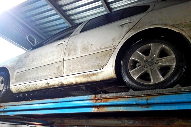

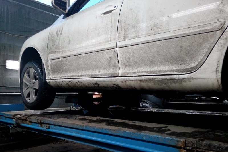

Далее все стандартно — приветы — перекуры — сбил снег и грязь с арок и машину на подъемник.
Машину помыть не получилось из-за времени и погодной обстановки (жижа летела со всех сторон).

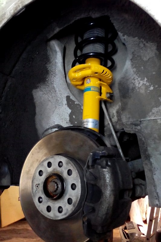

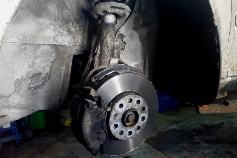

Ну собственно немного фотографий:

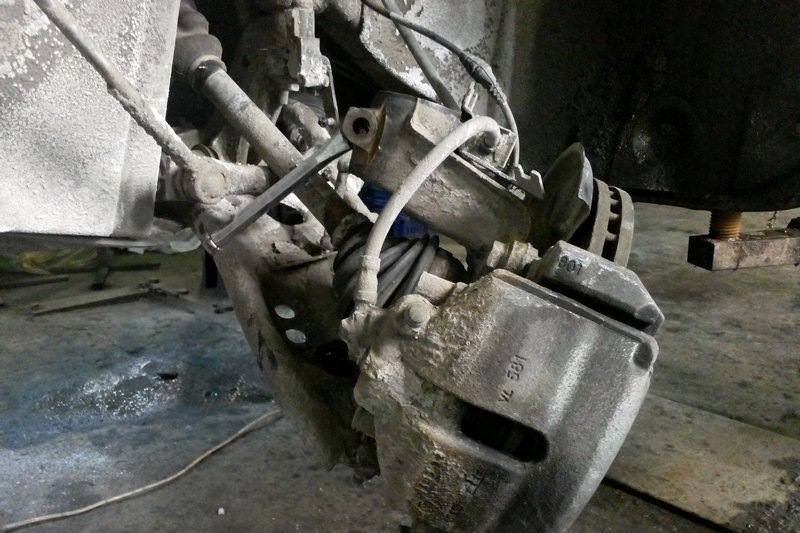

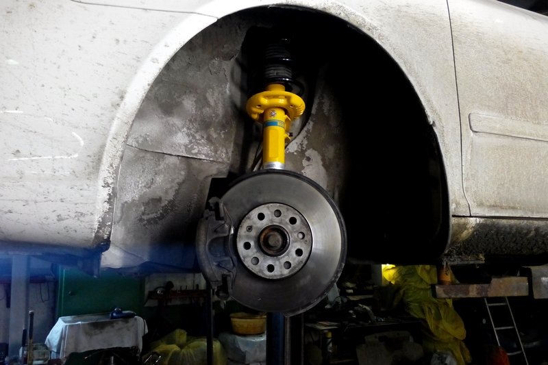

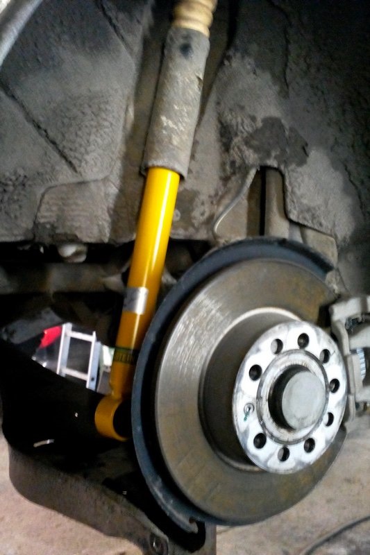

Далее конечно начались "приключения" — слева проблем не было — привод короткий, а вот справа длинный, и он уперся в стабилизатор, нужно было снимать цапфу, что сложного — ничего. Но тут выяснилось что у Андрея как раз кто то "одолжил" нужную "звездочку" (24 -я вроде у нас). Искали — не нашли ((
Благо позвонил своему другу в соседний бокс, сказали есть и скоро принесут.

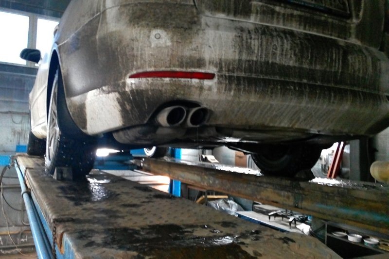

Перевели работы на заднюю часть.
Там совсем все просто — сняли поставили довольно быстро:
Пока зад ставили — принесли "звезду" — и вопрос закрыли
Все вроде проверили, затянули — подтянули, покрутили, потрогали ))

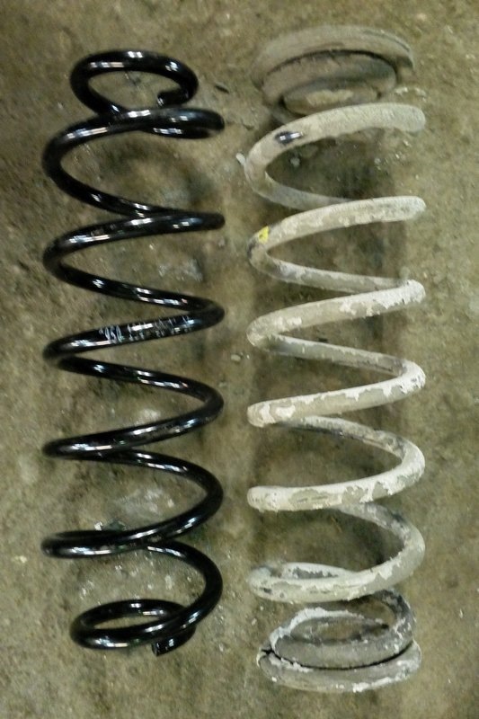

Все процессы сборки я не стал фотать как то — разборка — сборка стоек, демонтаж стоек и пружин.
C собой привез новые задние отбойники — ориджинал — их установили.
Так же взял передние опорные подшипники SACHS — но родные оказались в идеале, было предложение оставить родные, я согласился.

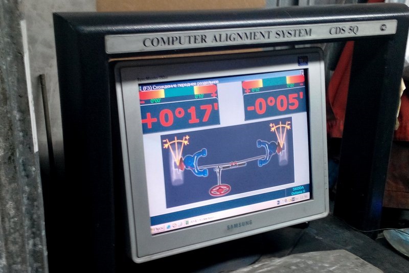

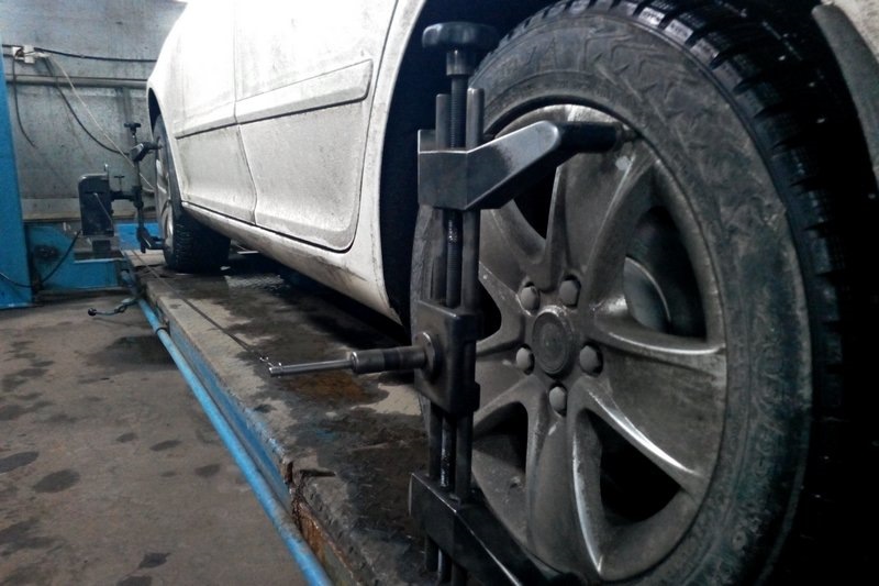

Приехал — на стенд — сидел смотрел — фоткал.
Я сказал что бы развал делали по 2UA, из списка нашли нужный, было несколько программ, в зависимости от года.

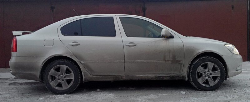

Позже в гараже сделал фотку замарашки:
По итогам на сегодня машина по передней оси села на 1,6 см
Любимые "рулеткомеры" от центра ступицы до края арки показали:
Перед 400
Зад 390
Перед чуть выше чем в варианте со штатным амортом из-за того что Биль газовый однотрубник. Об этом даже "развальщик" меня предупредил, когда зашел разговор.
И это оказалось действительно так. Не особо растроился )) Особенно сегодня когда парковался в гору снега у тротуара ))

Что мы имеем в итоге замены ППД на Комплект стоек Bilstein B6 спорт и пружины аналоги "евро подвески".
Собственно все то, что нам и обещает Бильштайн, а также все те кто уже через это прошел ))
Мы не теряем клиренс — все таки многим это важно. При этом мы получаем совсем другую подвеску в отличии не то что от ППД, а даже от стандартной "евро".
Мы действительно получаем прекрасную устойчивость автомобиля на дороге, особо заметно в поворотах, торможении и разгоне.
Другими словами при веселом старте машина не "садится" на попу, соответственно не разгружается передок и отсутствует букс с уводом авто вправо (на ППД меня это реально расстраивало!).
При торможении машина не пытается зарыться носом в асфальт.
Ушли боковые крены (я заметил на поворотах) и при перестроении.
Мелкие неровности проходит очень мягко или гладко, а вот единичные колдобины стали более заметнее, задние колеса при попадании в такие ямы стали "бухать" — теперь такие ямы объезжаю.
Совсем итожу — очень хороший вариант для тех кто не хочет терять клиренс и одновременно хочет получить хорошую управляемость и ощущение спортивной езды (в рамках оговоренного конечно).
