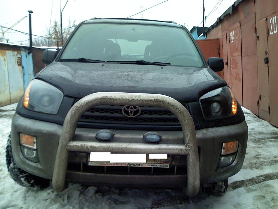

Итак в связи с тем что штатный свет не устраивает искал варианты замены фар www.drive2.ru/cars/toyota…4899916394579236573/#post
Из тех вариантов уже не интересно ничего.

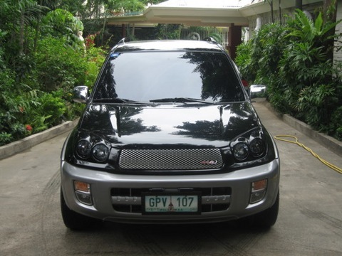

Японские двойные фары
— найти очень тяжело (нашел на одной разборке б.у. — 10 тыс. руб.)
— стоят дорого, как светят не понятно
— в случае ДТП искать зумачаешься комплектную фару
— омыватель не будет работать т.к. фары сидят глубоко в колодцах
— неправильный свет таких фар (необходима переделка для правильной галки)
— спорный внешний вид авто
— теряется ручной электрокорректор

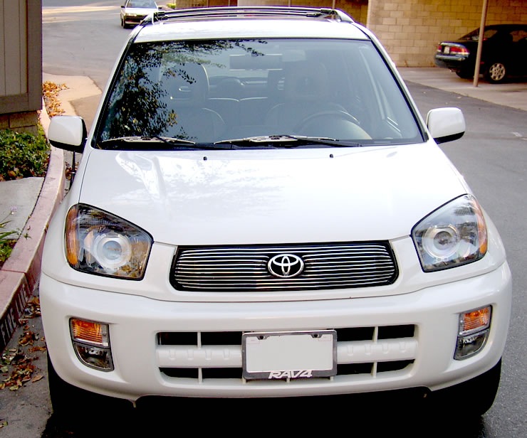

Китайские фары от UFO
— найти также тяжело (есть один человек который готов их привезти, без особого энтузиазма)
— стоят тоже денег (10 тыс. новые) и тоже не понятно как светят
— та же проблема при ДТП
— сомнительное качество производства — кривой китай с кривой геометрией и непонятными линзами
Остался один единственный вариант — внедрение билинзованных ксеноновых модулей в штатные фары
плюсы:
— сохраняется ручной электро-корректор
— очень много примеров, есть большая надежда на хороший положительный результат
— сохраняется внешний вид авто
минусы:
— прийдется как следует разобраться что к чему
— прийдется повозиться, т.к. охота сделать самому
— стоит денег
Так как я понимаю, что сделать быстро не получится (делать буду первый раз аккуратно и не спеша), то решил найти второй комплект фар.

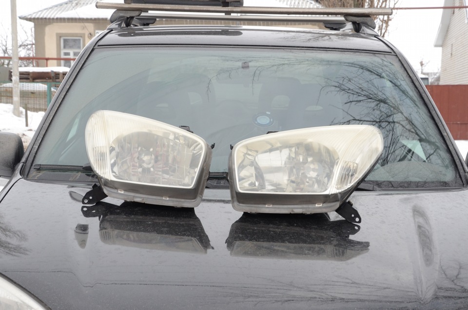

Сначала хотел купить неоригинальные фары Depo под корректор (номера в экзист 212-11F4L-LD-EM и 212-11F4R-LD-EM), но случайно нашел в своем городе оригинальные фары б/у с праворульного РАВа. А цена была весьма гуманной! Купил естественно их, вот они:
Так как эти фары не под корректор, их поставлю временно себе на авто, а свои буду переделывать.

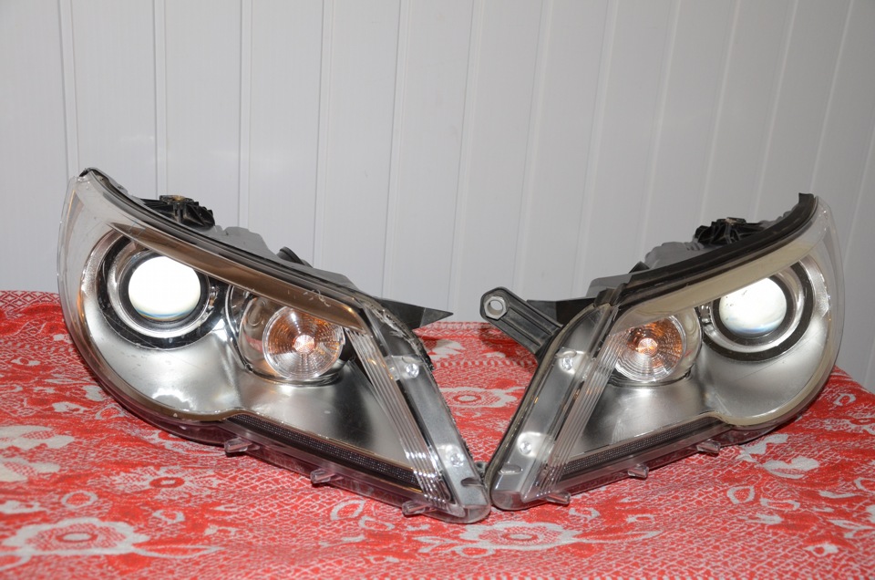

И тут мне опять повезло — по очень демократичной цене (спасибо друзьям) достались фары-доноры от WV Tiguan 2010 года выпуска.
Линзы там Hella New (Hella 3) — проверенные на многих авто и часто используемые в ретрофите.
В общем все вроде заказал и жду когда приедут запчасти, чтобы начать внедрение…

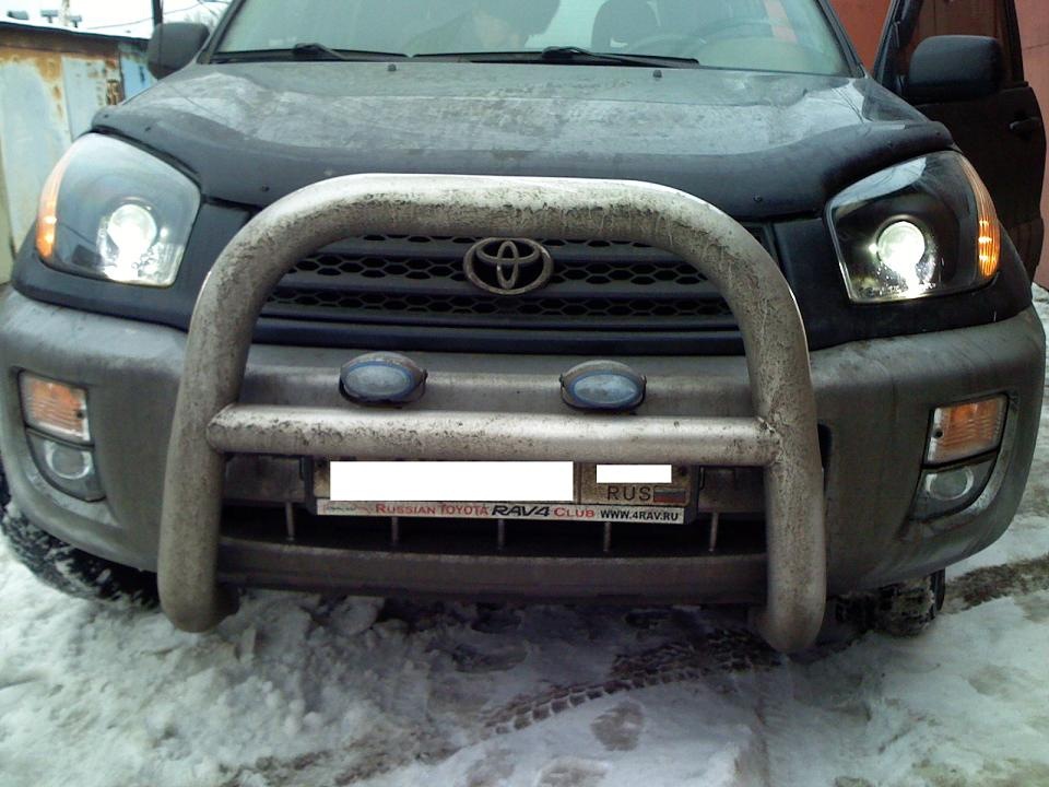

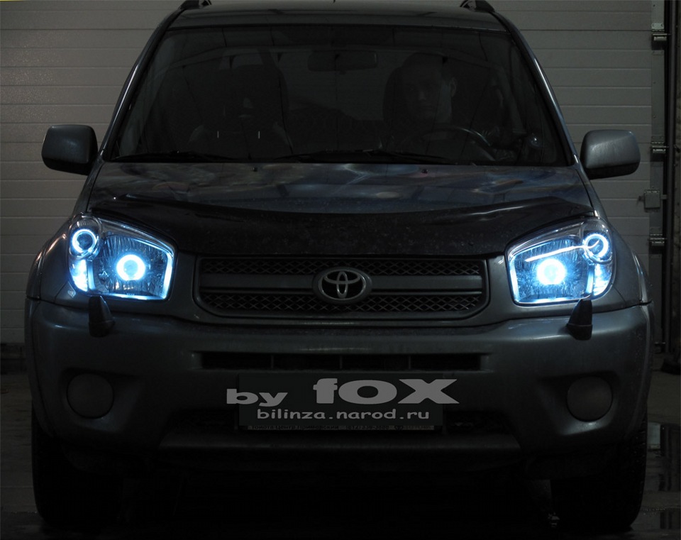

Ну и примеры того, что уже получалось у более рукастых товарищей рафоводов:
