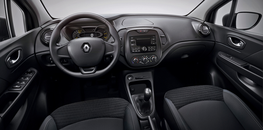

            Архитектура передней панели Каптюра современней дастеровской, но по качеству материалов эти модели одного поля ягоды. Однако с окончательной оценкой подождём до серийных автомобилей.

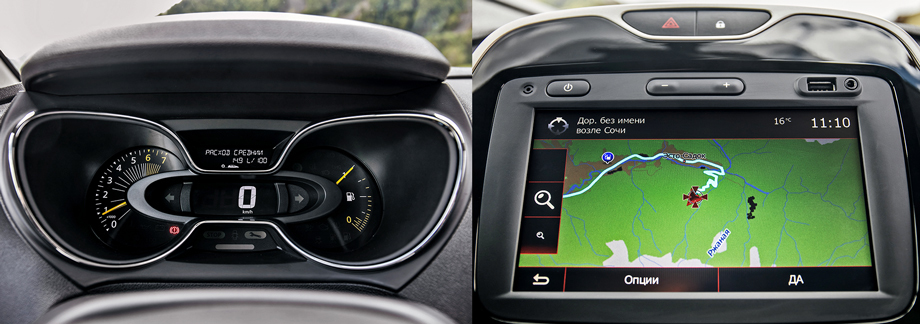

            Приборная панель, по-моему, чересчур экстравагантна. Мультимедийный комплекс — дастеровский, с процессором на 800 МГц и оперативкой на 512 Мб. Система скорострельна, отклик дисплея быстр, но подтормаживает навигация, долго перестраивая маршрут. Она видит камеры, но не пробки.

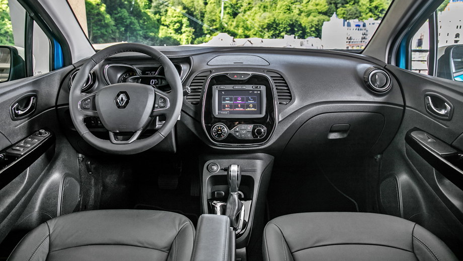

В салоне ― европейская пышноформенность и та же российская предсерийность. Облой на козырьке приборов, неровные стыки передней панели и дверей, грубоватая «изнанка» спиц руля. Всё это ещё можно исправить, а вот дастеро-простенькие материалы отделки в обозримом будущем не изменить. Сиденья в Каптюре свои, намного более удобные, чем в Дастере, да и посадка за рулём в целом здесь лучше — легче спине, удобнее ногам. Хотя я всё равно не нашёл для себя идеальной позы: диапазоны регулировок кресла большие, но настройки руля по вылету нет. Задний ряд хорош для двоих: ногам вольготно, голове не жмёт. Среднему пассажиру тут будет мешать высокий тоннель.

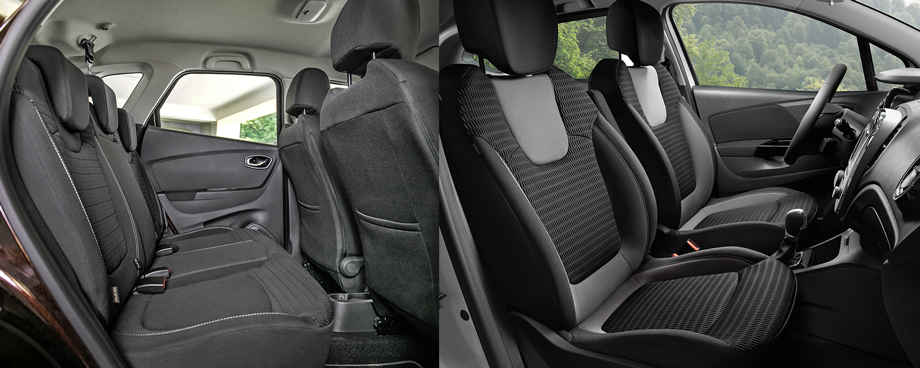

            Передним креслам даже в топ-версии не хватает более плотной набивки и поясничного подпора. Подлокотник сиденья водителя — особенность самой богатой комплектации. На выбор два варианта тканевой обивки, один с оранжевыми текстильными вставками (13 990 рублей) и чёрная кожа (35 990).

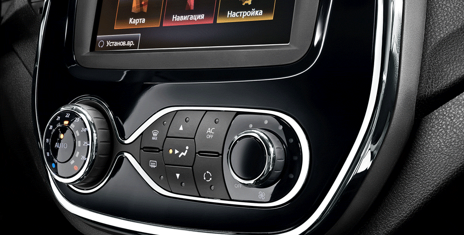

            Климат-контроль Каптюра бывает только однозонным и по умолчанию ставится только на машины в топ-исполнении Style. Для средней версии Drive его можно заказать в пакете за 22 990 рублей.

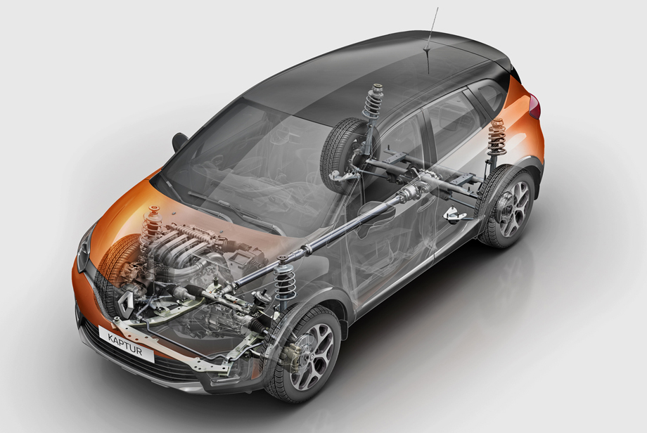

По словам Никиты Гудкова, с подвеской заморочились серьёзно — нужно было не только сохранить энергоёмкость Дастера, но и улучшить управляемость. В итоге на переднем дастеровском подрамнике изменили крепления рычагов, перенастроили амортизаторы и пружины, а втулки крепления заднего стабилизатора поперечной устойчивости к кузову сделали менее податливыми. Кроме того, были перекалиброваны усилители руля — электромеханический у Каптюров 1.6 и гидравлический у двухлитровых. Помимо повышения информативности, конструкторы пытались уменьшить величину и количество ударов, приходящих на баранку. Полностью от этого недуга избавить Kaptur не вышло, но на фоне Дастера прогресс заметен.

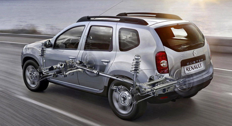

            От европейского кроссовера Captur наш Kaptur отличается не только элементами дизайна и возросшими габаритами. Если в основе первого — платформа хэтчбека Clio с жёсткой короткоходной подвеской, то у второго — модернизированная «тележка» B0, знакомая по непробиваемому Дастеру. В нынешнем виде её зовут Global Access и по-модному именуют модульной: на ней построены и хэтчбеки, и кроссоверы с минивэнами. Шасси Каптюра отличается от дастеровского изменённым передним подрамником, иными передними рычагами, перекалиброванными пружинами и амортизаторами. Задний стабилизатор отныне привулканизирован к втулкам. В зависимости от типа привода задняя подвеска, как и у Дастера, — полузависимая или независимая, передняя ― всегда McPherson.

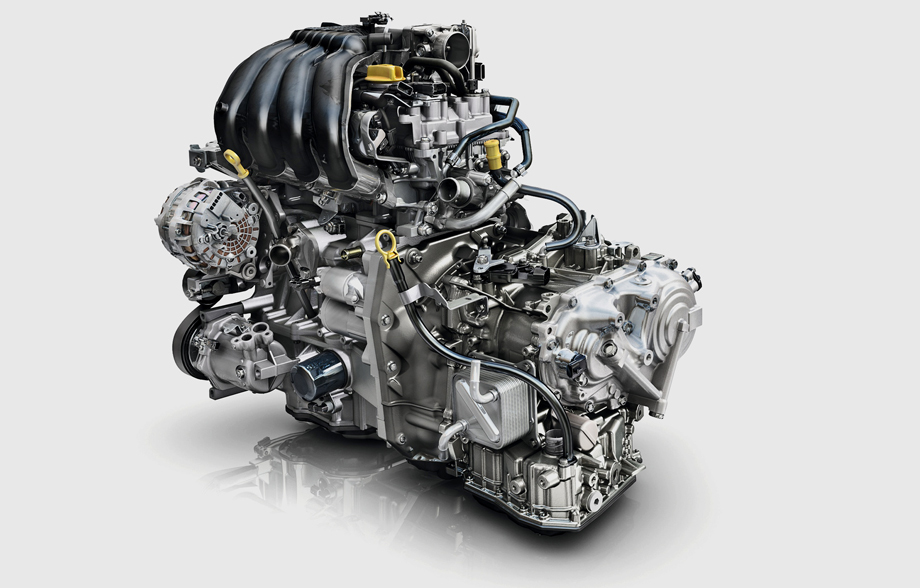

            Алюминиевая бензиновая «четвёрка» 1.6 (114 л.с., 158 Н•м) с двойными фазовращателями — не что иное, как ниссановский атмосферный шестнадцатиклапанник HR16DE, разработанный в 2005 году. Этот мотор известен по моделям <a href="https://www.drive.ru/news/nissan/51ac99a494a6565d5b000039.html" target="_blank" rel="noopener" class="c-link">Micra</a>, <a href="https://www.drive.ru/news/nissan/5121fd54b721420910000084.html" target="_blank" rel="noopener" class="c-link">Note</a>, <a href="https://www.drive.ru/nissan/news/2011/04/19/4070565/shankhayskiy_poldnik.html" target="_blank" rel="noopener" class="c-link">Tiida</a>, <a href="/e/BwOawEAAAmI" class="c-link">Qashqai</a>, <a href="https://www.drive.ru/nissan/drive-test/2011/11/03/4418953/entomologiya.html" target="_blank" rel="noopener" class="c-link">Juke</a>, а также седанам <a href="https://www.drive.ru/drive-test/renault/513f33fb94a65610cb000003.html" target="_blank" rel="noopener" class="c-link">Renault Fluence</a>. В будущем список, вероятно, пополнится автомобилями Lada Vesta и Xray. В России продано уже более 200 тысяч автомобилей с этим двигателем, а с появлением Каптюра это число наверняка пойдёт вверх — на версии 1.6 сделана основная ставка.
Алюминиевая бензиновая «четвёрка» 1.6 (114 л.с., 158 Н•м) с двойными фазовращателями — не что иное, как ниссановский атмосферный шестнадцатиклапанник HR16DE, разработанный в 2005 году. Этот мотор известен по моделям Micra, Note, Tiida, Qashqai, Juke, а также седанам Renault Fluence. В будущем список, вероятно, пополнится автомобилями Lada Vesta и Xray. В России продано уже более 200 тысяч автомобилей с этим двигателем, а с появлением Каптюра это число наверняка пойдёт вверх — на версии 1.6 сделана основная ставка.

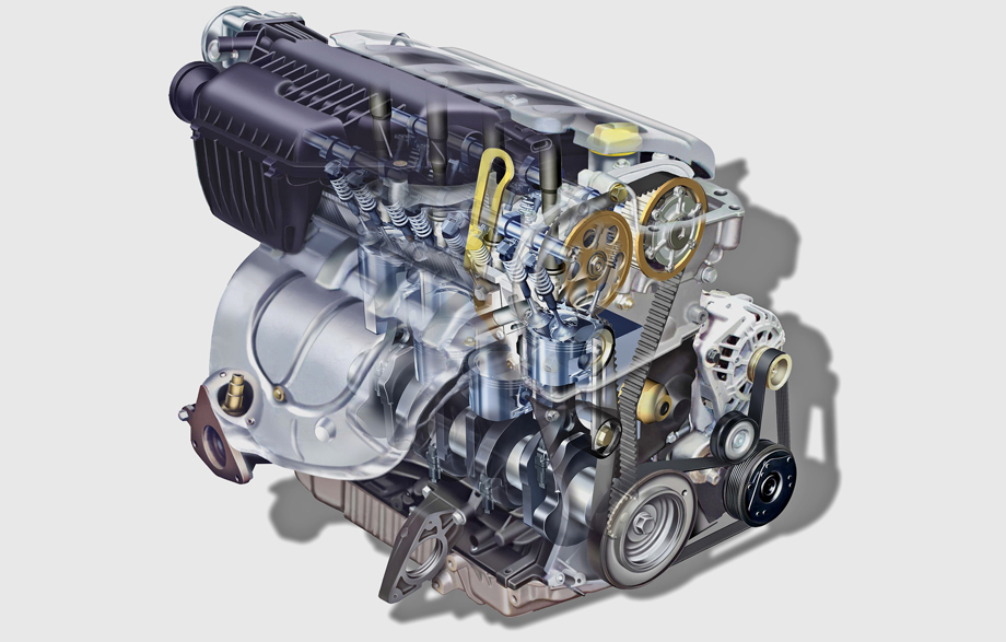

            «Четвёрка» F4R с чугунным блоком, или по новой реношно-альянсовой классификации FR20DE, разработана французами ещё в конце 90-х годов прошлого века. Агрегат объёмом 1998 см³ дебютировал на Лагунах первого поколения, а после его ставили на Меганы, Сценики, Клио и другие Renault. Двигатель оснащён фазовращателем на впуске и, как и ниссановский мотор 1.6, отвечает нормам Евро-5 — Каптюру он достался в модернизированном виде: при неизменном пике тяги в 195 Н•м мощность была увеличена со 135 сил до 143.

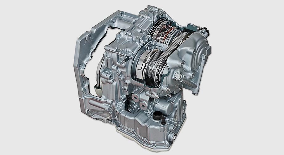

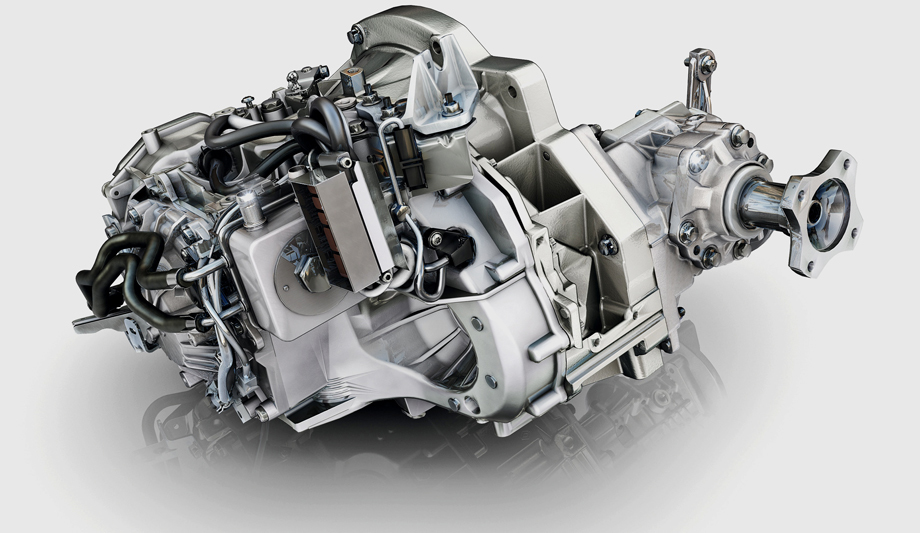

            Адаптивный ниссановский вариатор X-Tronic оснащён двухступенчатой планетарной передачей — по сути, это гибрид классического «автомата» и вариатора. Первая ступень в редукторе включается на старте, но довольно быстро меняется на вторую. Дальше работает вариаторная часть. Таким образом удаётся расширить диапазон передаточных чисел, а сам вариаторный блок сделать компактнее. Вариатор Каптюра, положенный только версиям 1.6, откалиброван заново: в частности, ускорен отклик на нажатие акселератора.
            Тягу на заднюю ось передаёт электромагнитная муфта GKN, известная не только по Дастеру, но и по кроссоверу <a href="https://www.drive.ru/nissan/news/2011/02/01/3884234/pravilo_tryokh_amp;laquo;neamp;raquo;.html" target="_blank" rel="noopener" class="c-link">Nissan Murano</a>. В обычных условиях Kaptur остаётся переднеприводным — муфта замыкается лишь при пробуксовке передних колёс. Кроме того, узел можно заблокировать принудительно, чтобы момент распределялся по осям поровну. В отличие от Murano разрешённая скорость движения в режиме 4WD Lock у Каптюра с Дастером повышена с 60 км/ч до 80.
Тягу на заднюю ось передаёт электромагнитная муфта GKN, известная не только по Дастеру, но и по кроссоверу Nissan Murano. В обычных условиях Kaptur остаётся переднеприводным — муфта замыкается лишь при пробуксовке передних колёс. Кроме того, узел можно заблокировать принудительно, чтобы момент распределялся по осям поровну. В отличие от Murano разрешённая скорость движения в режиме 4WD Lock у Каптюра с Дастером повышена с 60 км/ч до 80.
