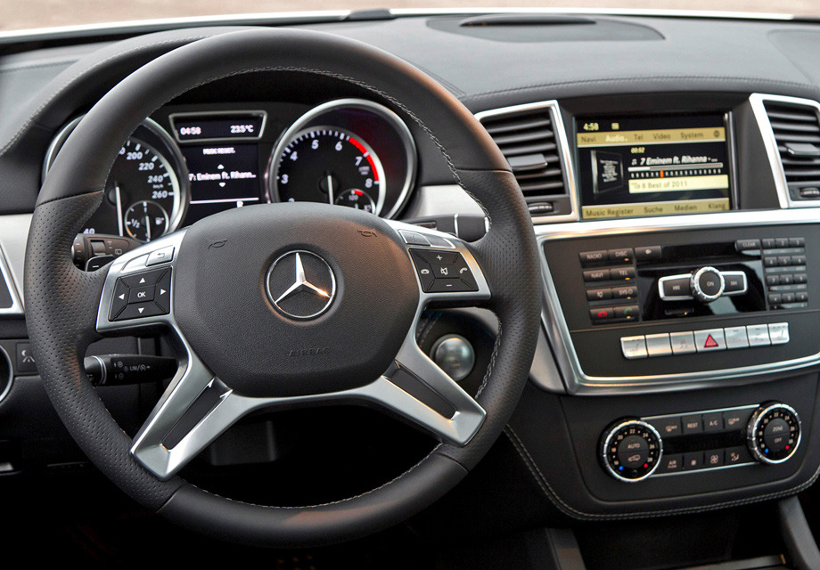

            Вариант с алюминиевой отделкой не столь уютен. Блоки управления светом, мультимедийной системой и «климатом» унифицированы с другими Мерседесами. Большой центральный дисплей с диагональю 17,8 см — отличительная особенность дорогого информационно-развлекательного комплекса Comand. «В базе» — монохромный монитор с диагональю 11,4 см.

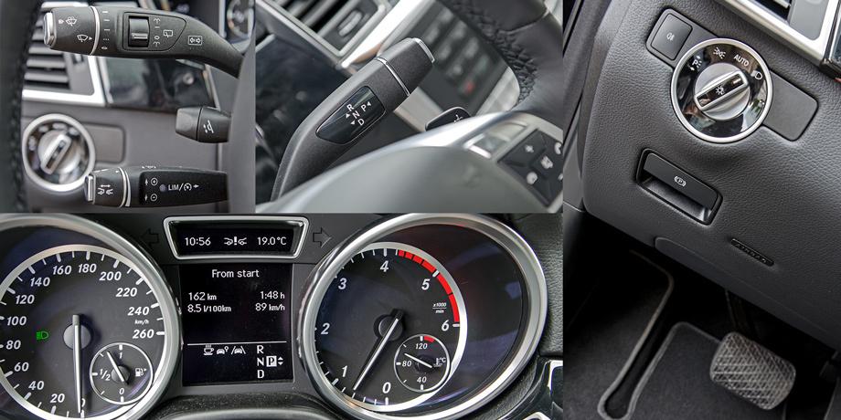

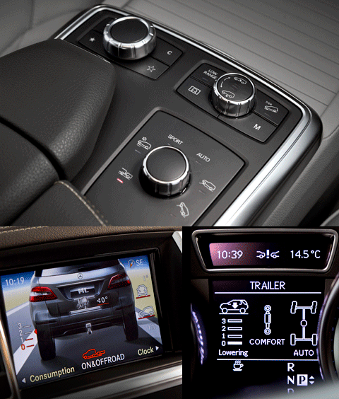

            Традиционный мультифункциональный рычажок, отвечающий за сигналы поворота, дальний свет и дворники, остался таким же навороченным, но поменялся местами с селектором круиз-контроля. У подрулевой «кочерёжки» трансмиссии новый дизайн. Приборная панель хорошо организована и информативна, но простовата для большого Мерседеса. Чёрно-белый дисплей — вчерашний день. Даже автомобили классом ниже сегодня выглядят наряднее. Это понимают и сами немцы, но более дорогую панель получит только <a href="http://www.drive.ru/spy/2011/07/27/4252945.html" target="_blank" rel="noopener" class="c-link">новый GL</a>. Электромеханический стояночный тормоз позволил избавиться от запорной педальки, что освободило больше места для левой ноги и позволило разместить коленную подушку безопасности. Клавиша разблокировки ручника — на привычном месте, но теперь её надо нажимать, чтобы застопорить машину.
Традиционный мультифункциональный рычажок, отвечающий за сигналы поворота, дальний свет и дворники, остался таким же навороченным, но поменялся местами с селектором круиз-контроля. У подрулевой «кочерёжки» трансмиссии новый дизайн. Приборная панель хорошо организована и информативна, но простовата для большого Мерседеса. Чёрно-белый дисплей — вчерашний день. Даже автомобили классом ниже сегодня выглядят наряднее. Это понимают и сами немцы, но более дорогую панель получит только новый GL. Электромеханический стояночный тормоз позволил избавиться от запорной педальки, что освободило больше места для левой ноги и позволило разместить коленную подушку безопасности. Клавиша разблокировки ручника — на привычном месте, но теперь её надо нажимать, чтобы застопорить машину.
Как бы там ни было, отныне все Мерседесы будут оснащаться именно такими органами управления. Главный конструктор Мерседеса M-класса Томас Меркер говорит, что человек, в конце концов, очень быстро адаптируется к таким вещам, как расположение рычажков. Однако эргономика их как была спорной, так и остаётся, и получается, что нового в этой модернизации не так уж и много. И, кажется, это вообще относится к третьему поколению М-класса. Несмотря на то что на конструктивном уровне это действительно новый автомобиль, он воспринимается как продукт глубокого рестайлинга. Так ведь и клиенты лояльны. Уже продано 1,2 млн кроссоверов. Мы провели опрос среди владельцев машин предыдущей генерации W164 в сообществе DRIVE2: большинство тех, кто откликнулся, не исключает возможности смены своей машины на новый ML. Нужно только кое-что подправить по части надёжности. Доработать пневмоподвеску, например...

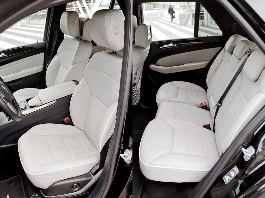

            Учитывая запас пространства в ширину, передние кресла рассчитаны в первую очередь на упитанных людей. Худощавому человеку недостаёт боковой поддержки. Поскольку длина колёсной базы так и осталась в пределах 2915 мм, то и места для ног задних пассажиров не прибавилось. Посадка по умолчанию достаточно вертикальная, однако спинки заднего дивана теперь регулируются по углу наклона и могут быть сложены двумя или тремя частями в зависимости от комплектации.

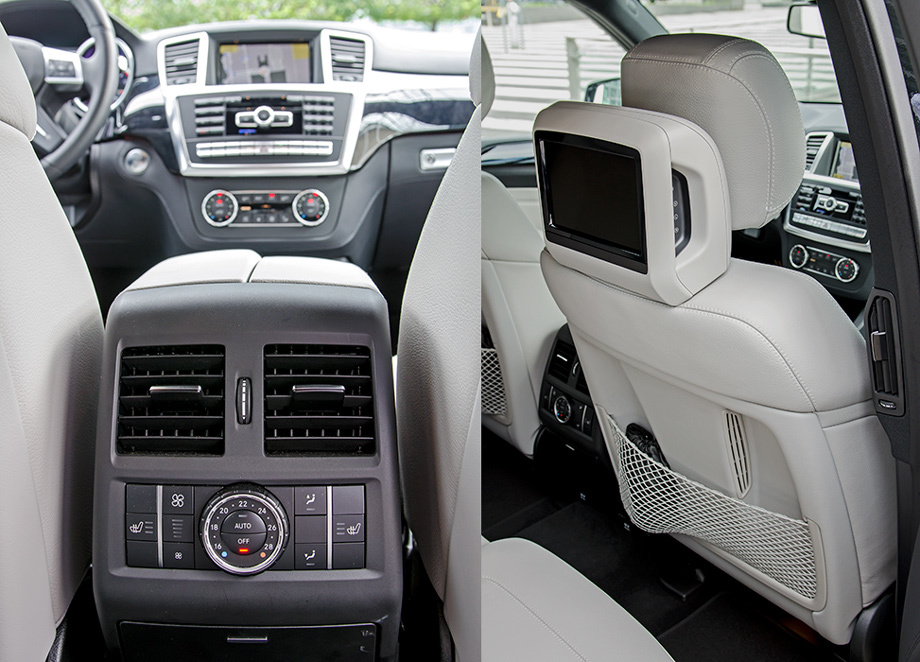

            У задних пассажиров могут быть индивидуальные мониторы мультимедийной системы, но температурная зона климат-контроля — одна на всех.

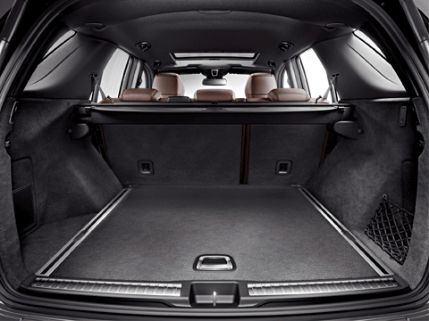

            Приличный объём багажника в таком крупном автомобиле — само собой разумеющееся. В зависимости от положения задних спинок он варьируется от 690 литров до 2010.

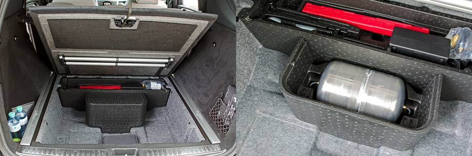

            Под полом в специальном коробе припрятан ресивер пневмоподвески: стальной баллон, к которому ведут две пластиковые трубки. По идее здесь не осталось места для запасного колеса. Но в российском представительстве уверяют, что как минимум докатка у Мерседеса на нашем рынке будет. Либо речь идёт только о версиях с пружинной подвеской, либо у немцев для нас припасены <nobr>какие-то</nobr> особые конструктивные решения.
Под полом в специальном коробе припрятан ресивер пневмоподвески: стальной баллон, к которому ведут две пластиковые трубки. По идее здесь не осталось места для запасного колеса. Но в российском представительстве уверяют, что как минимум докатка у Мерседеса на нашем рынке будет. Либо речь идёт только о версиях с пружинной подвеской, либо у немцев для нас припасены какие-то особые конструктивные решения.

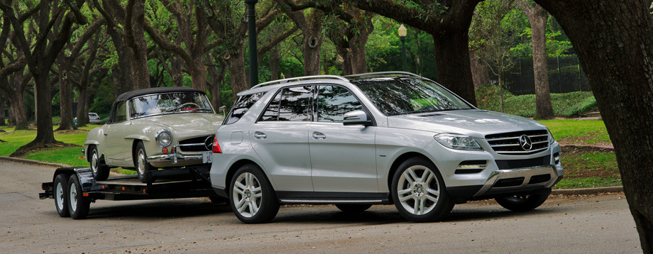

            По статистике среди покупателей «эм-элей» много владельцев трейлеров. Система стабилизации ещё первого <nobr>M-класса</nobr> была адаптирована для такой работы. Обычное дело. Но благодаря новому маркетинговому ходу любители прицепов тоже попадают в целевую аудиторию продвинутой версии On&Offroad. Потому что там написано: «Режим буксировки».
По статистике среди покупателей «эм-элей» много владельцев трейлеров. Система стабилизации ещё первого M-класса была адаптирована для такой работы. Обычное дело. Но благодаря новому маркетинговому ходу любители прицепов тоже попадают в целевую аудиторию продвинутой версии On&Offroad. Потому что там написано: «Режим буксировки».

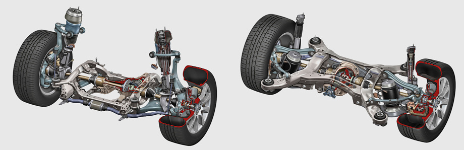

            Архитектура ходовой части не изменилась: двойные поперечные рычаги спереди и многорычажка сзади. Однако все рычаги, поворотные кулаки и ступицы теперь алюминиевые. Базовая подвеска по-прежнему пружинная, но теперь она по умолчанию укомплектована пассивными амортизаторами с переменными характеристиками демпфирования. Изменены передние пневмостойки, предлагаемые за доплату (на иллюстрации): в их конструкции появился новый несущий шарнир, благодаря которому уменьшилась нагрузка на корпус пневмокамеры. Адаптивные амортизаторы ADS II c четырёхпозиционной регулировкой жёсткости снабжены более надёжными уплотнителями. Все элементы пневмосистемы лучше защищены.

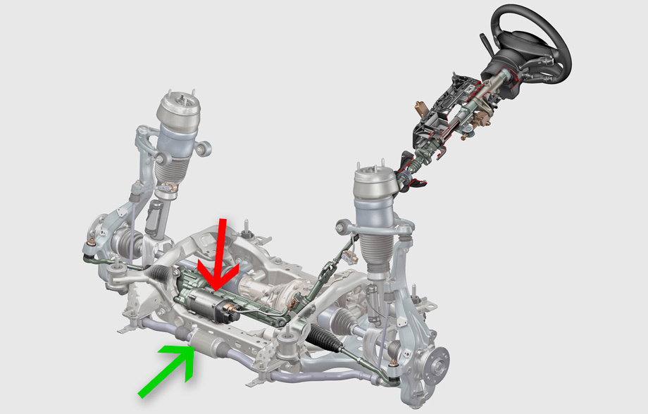

            Главные новинки шасси <nobr>М-класса</nobr> — электроусилитель руля ZF, почти как у седана CLS (показан красной стрелкой), и активные стабилизаторы с гидрозамками (передний показан зелёной стрелкой), питающиеся из гидросистемы, давление в которой может достигать 180 бар. Блок ESP регулирует угловую жёсткость подвесок, чтобы минимизировать недостаточную поворачиваемость или предотвратить занос на ранней стадии до того, как в ход пойдут тормоза.
Главные новинки шасси М-класса — электроусилитель руля ZF, почти как у седана CLS (показан красной стрелкой), и активные стабилизаторы с гидрозамками (передний показан зелёной стрелкой), питающиеся из гидросистемы, давление в которой может достигать 180 бар. Блок ESP регулирует угловую жёсткость подвесок, чтобы минимизировать недостаточную поворачиваемость или предотвратить занос на ранней стадии до того, как в ход пойдут тормоза.

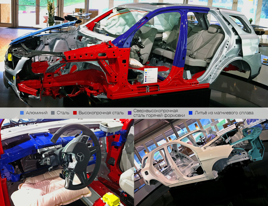

            Кузов, где надо, стал жёстче, в иных местах податливее, а на круг — безопаснее. Увеличилась доля высокопрочных сталей. Ради экономии массы капот и передние крылья выполнены из алюминия, а поперечина, установленная между передними стойками, отлита под давлением из магниевого сплава.

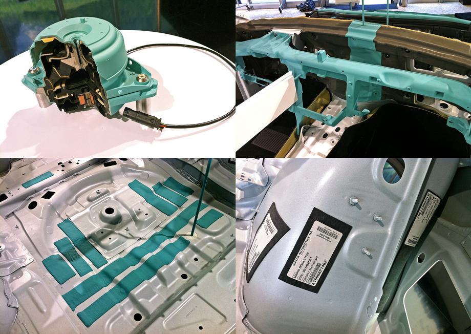

            Немцы проделали большую работу по обеспечению акустического комфорта кузова, для чего использовались самые разные хитрости. От активных гидроопор двигателя (вверху слева) до звукоизоляционного напыления в районе моторного щита или днища багажника. В критических местах, вроде колёсных арок, помимо прочего применяются «заплатки», которые наносятся роботами на тщательно просчитанное положение. Хотя выглядит так, будто место для наклейки выбрано случайным.

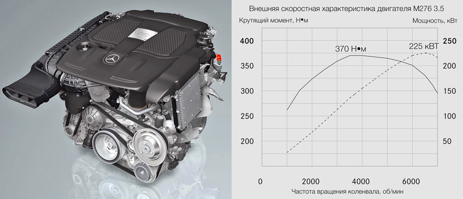

Мы подробно рассказывали о новом общекорпоративном двигателе M276 3.5 с непосредственным впрыском топлива и «послойно-однородным смесеобразованием». По отдаче эта хорошо сбалансированная «шестёрка» с углом развала блоков 60° на M-классе не отличается от мотора, скажем, на обновлённой «цешке». Этот же двигатель, только в дефорсированном варианте, установят и на ML 300, который будет поставляться в Россию в качестве базовой версии, пока не решится вопрос с поставками четырёхцилиндровых модификаций.

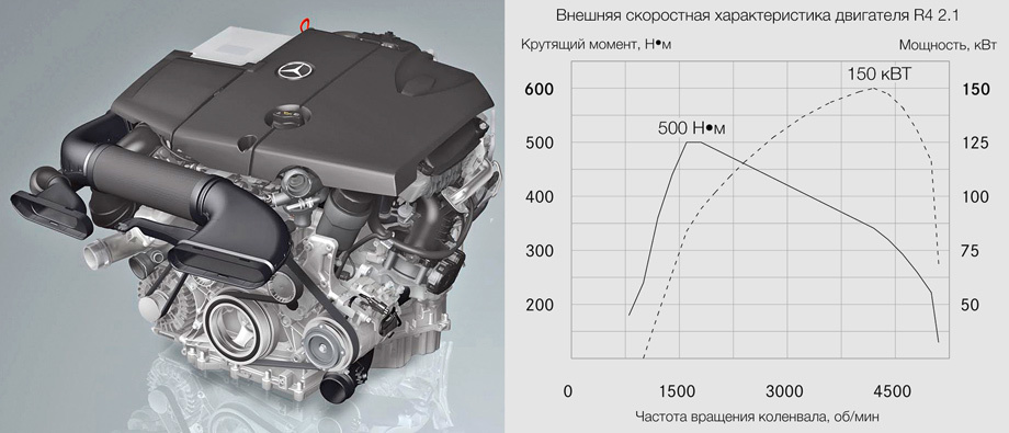

            Четырёхцилиндровый турбодизель 2.1 с двойным последовательным наддувом знаком европейскому покупателю по <a href="https://www.drive.ru/mercedes/shortnews/2009/08/26/2711954.html" target="_blank" rel="noopener" class="c-link">суперэкономичной версии Мерседеса <nobr>S-класса</nobr></a>. Пусть рабочий диапазон двигателя узковат, зато при неспешном движении можно уложиться в 6,5 л дизтоплива на 100 км. Правда, для этого нужно смириться со страшненькими, но аэродинамически эффективными <nobr>17-дюймовыми</nobr> колёсами. То есть при наличии большого опционального бака ML 250 BlueTec может пройти полторы тысячи километров. Доказано, что сертификационные значения достижимы в реальной жизни. Хотя какая ж это жизнь?..
Четырёхцилиндровый турбодизель 2.1 с двойным последовательным наддувом знаком европейскому покупателю по суперэкономичной версии Мерседеса S-класса. Пусть рабочий диапазон двигателя узковат, зато при неспешном движении можно уложиться в 6,5 л дизтоплива на 100 км. Правда, для этого нужно смириться со страшненькими, но аэродинамически эффективными 17-дюймовыми колёсами. То есть при наличии большого опционального бака ML 250 BlueTec может пройти полторы тысячи километров. Доказано, что сертификационные значения достижимы в реальной жизни. Хотя какая ж это жизнь?..

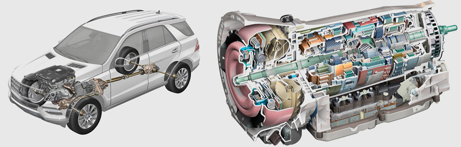

            Модернизированная семиступенчатая «гидромеханика» <nobr>7G-Tronic</nobr> Plus адаптирована под систему start/stop и оснащена новым демпфером крутильных колебаний с центробежным маятником для снижения вибраций на низких оборотах дизельных моторов. Полноприводная трансмиссия — со свободным межосевым дифференциалом и малоинерционными приводами, который делит момент по осям в равных долях. Более продвинутая версия с пакетом On&Offroad снабжена раздаткой с понижающей передачей <nobr>(2,93:1)</nobr> и блокировкой центра при помощи многодисковой муфты с электронным управлением. Но имитация межколёсных блокировок — на совести системы стабилизации и тормозных механизмов.
Модернизированная семиступенчатая «гидромеханика» 7G-Tronic Plus адаптирована под систему start/stop и оснащена новым демпфером крутильных колебаний с центробежным маятником для снижения вибраций на низких оборотах дизельных моторов. Полноприводная трансмиссия — со свободным межосевым дифференциалом и малоинерционными приводами, который делит момент по осям в равных долях. Более продвинутая версия с пакетом On&Offroad снабжена раздаткой с понижающей передачей (2,93:1) и блокировкой центра при помощи многодисковой муфты с электронным управлением. Но имитация межколёсных блокировок — на совести системы стабилизации и тормозных механизмов.

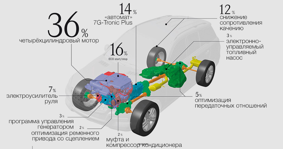

            На этой схеме наглядно показано, где и сколько новый ML 250 BlueTec экономит 2,4 <nobr>л/100</nobr> км среднего расхода топлива по сравнению с ML 300 CDI (W164). Тут же следует упомянуть, что коэффициент аэродинамического сопротивления C<sub><font size="-2">x</font></sub> снижен с 0,36 до 0,32.
На этой схеме наглядно показано, где и сколько новый ML 250 BlueTec экономит 2,4 л/100 км среднего расхода топлива по сравнению с ML 300 CDI (W164). Тут же следует упомянуть, что коэффициент аэродинамического сопротивления Cx снижен с 0,36 до 0,32.

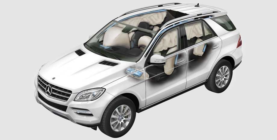

            Девять надувных подушек, включая коленную для водителя, ремни с моторизованными катушками... До использования удерживающих систем может и не дойти благодаря электронным средствам превентивной безопасности. Mercedes следит за дорожной разметкой, расстоянием до идущей впереди машины и за состоянием водителя. Он «смотрит» по сторонам, контролируя мёртвые зоны, видит в темноте и неплохо натренирован, чтобы помочь человеку за рулём в случае риска потери курсовой устойчивости. Компоненты активного круиз-контроля задействованы в системе аварийного торможения. Правда, за высокий уровень безопасности Мерседеса придётся приплатить: большинство компьютерных помощников — опциональное оборудование. А вот дружелюбный (насколько это возможно) к пешеходам капот с пиропатронами — «в базе».

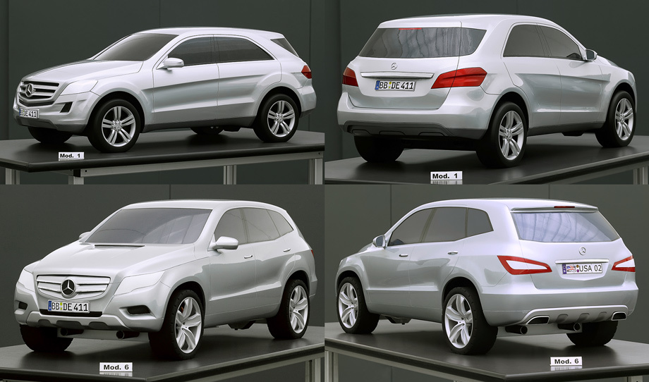

            Как видно, мерседесовские дизайнеры в процессе работы над M-классом предлагали руководству как консервативные решения, так и более пластичные варианты проекта. Одобрили, в итоге, работу малоизвестного дизайнера Эмиля Бурки.
            Этот макет интерьера любопытен иным, нежели у финального варианта, расположением вентиляционных дефлекторов (с традиционными кругляшами на периферии), другой компоновкой центральной консоли и своеобразным рулём. Обращают на себя внимание и эскизы консоли на заднем плане.

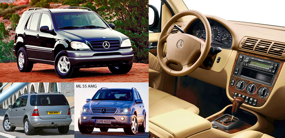

            Впервые кроссовер Mercedes ML (W163) был представлен в 1997 году. Автомобиль был разработан прежде всего для североамериканского рынка и производился на заводе DaimlerChrysler в штате Алабама. Кроссовер по умолчанию предлагался в пятиместном варианте, за дополнительную плату можно было заказать третий ряд сидений. Базовая версия ML 230 оснащалась четырёхцилиндровым двигателем объёмом 2,3 л, развивавшим 150 л.с. А шестицилиндровый ML 320 комплектовался общекорпоративным мотором 3,2 с тремя клапанами на цилиндр мощностью 218 л.с. В 1998-м паркетник ML удостоился награды в номинации North American Truck of the Year. С весны 1999 года в Европу поставлялась версия с «восьмёркой» мощностью 272 л.с. Агрегатировались двигатели с пятиступенчатыми «механикой» или «автоматом». Годом позже модельный ряд дополнили два новых варианта — экономичный ML 270 CDI и «заряженный» ML 55 AMG. В 2001 году автомобиль претерпел рестайлинг: изменилась оптика, количество подушек безопасности выросло до восьми, в боковых зеркалах появились повторители сигналов поворота, слегка посвежел интерьер.
            Второе поколение паркетника ML (W164) было представлено в 2005 году в рамках мотор-шоу в Детройте. Автомобиль подрос в размерах: по сравнению с предшественником он стал на 15 см длиннее и на семь сантиметров шире. Экстерьер стал более агрессивным. Новая модель предлагалась в двух различных вариантах. Базовым был кроссовер с пружинной подвеской, постоянным полным приводом и модернизированной электронной противобуксовочной системой 4-ETS. Продвинутым считался внедорожный вариант Pro Off-Road с пневмоподвеской Airmatic (четыре фиксированных положения кузова, максимальный клиренс 291 мм), дополнительной раздаточной коробкой с понижающим рядом и блокировкой центрального и заднего дифференциалов. Пополнилась и моторная линейка: в неё вошли новый V6 3.5 мощностью 272 л.с. и два турбодизеля V6 для версий ML 280 CDI (190 л.с., 440 Н•м) и ML 320 CDI (224 л.с., 510 Н•м). Все двигатели агрегатировались с новым «автоматом» 7G-Tronic. В 2006 году появилась «заряженная» модификация ML 63 AMG: двигатель V8 6.2 развивал 510 л.с., разгоняя машину с места до 100 км/ч всего за пять секунд. Рестайлинг 2009 года был малозначительным, но тогда же появилась гибридная модификация кроссовера с бензиновой «шестёркой» 3.5 и электромотором.
