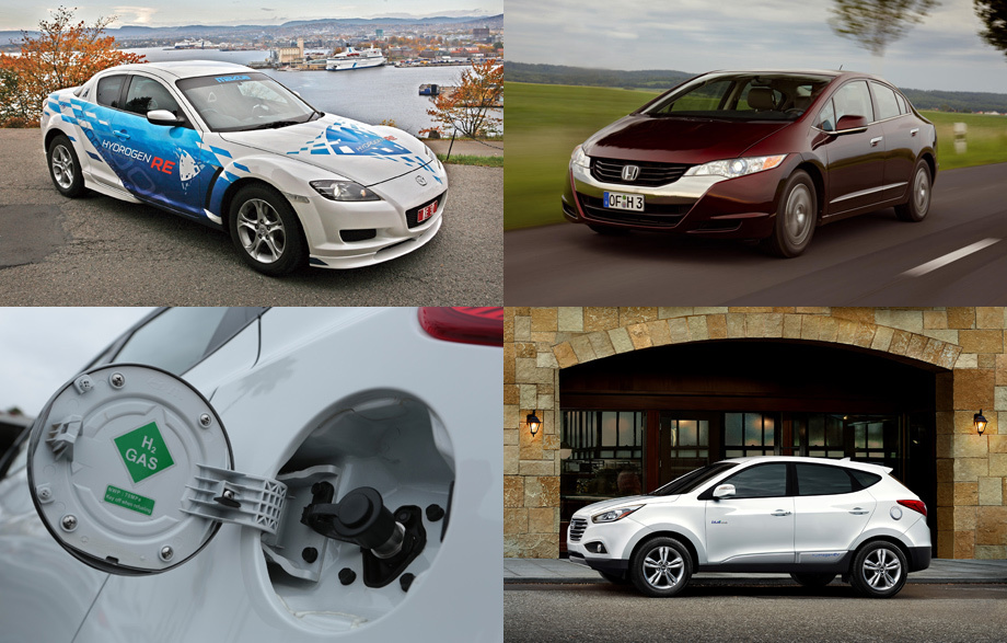

До сих пор в автомобилях, работающих на водороде (как на топливных элементах, так и оснащённых ДВС, потребляющих водород), использовалось несколько вариантов хранения H2. Это баллоны с газообразным водородом, сжатым под давлением 350 атмосфер (примеры — Honda FCX Clarity, Mazda RX-8 Hydrogen RE) или 700 атмосфер (как в Hyundai ix35/Tucson Fuel Cell).
            В Мазде RX-8 водород сжигался в двигателе Ванкеля. В Хонде FCX Clarity работал электрохимический генератор, аналогично топливные элементы установлены в недрах кроссовера Hyundai.
Судя по последним серийным машинам (Toyota Mirai) и концептам (Audi A7 Sportback h-tron quattro, Honda FCV), комбинация «топливные элементы и баллоны на 700 бар» окажется самым распространённым вариантом водородной технологии на ближайшие годы.

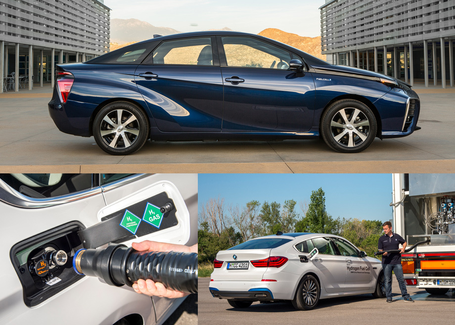

            Относительно массовая модель Mirai использует уже распространённый в Японии, США и Европе стандарт заправки. А вот в экспериментальном хэтчбеке <a href="/e/BkeHAEAAAyU" class="c-link">BMW 5 Gran Turismo</a> предусмотрены баллоны как под «700-атмосферный» CGH2, так и под охлаждённый газообразный CCH2.
Относительно массовая модель Mirai использует уже распространённый в Японии, США и Европе стандарт заправки. А вот в экспериментальном хэтчбеке BMW 5 Gran Turismo предусмотрены баллоны как под «700-атмосферный» CGH2, так и под охлаждённый газообразный CCH2.
