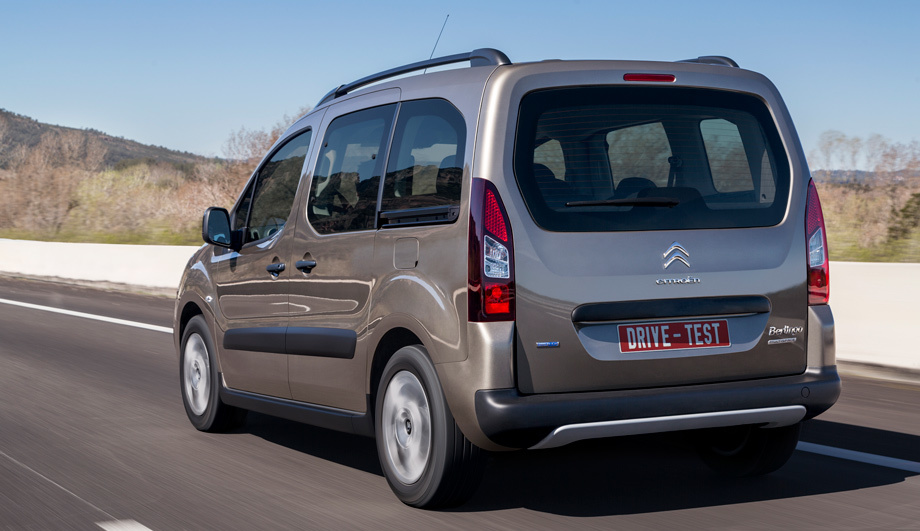

Каждый день в нашей стране находится человек, который идёт к дилеру и покупает новёхонький Citroen Berlingo Multispace. (В России продаётся 46–47 машин в месяц.) Себя в роли этого гражданина я даже не представляю. Да, мне нужен семейный автомобиль для перевозки любимых людей и их вещей, но в моём понимании это либо кроссовер, либо универсал. «Каблуки» — на периферии, работают в такси и службе доставки.
«Может, не поедем никуда?» — опасливо интересуется жена, глядя, как я с размаху засаживаю первую передачу пятиступенчатой «механики». Клац! Пристёгнутые дети отрешённо пялятся в дисплеи, в багажнике сгрудились пожитки на два дня. «Длинное» сцепление, газ, бодрый турбодизельный подхват, быстрый перебор «коротких» ступеней. Впереди почти четыре сотни километров. Идём не «На Берлин!», но на Berlingo. Повод для встречи с ним — недавний рестайлинг.

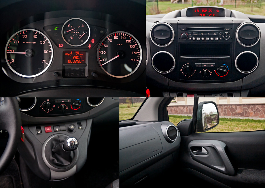

            На руле ни единой кнопки, он не подогревается. Клавиши стеклоподъёмников почему-то находятся около рычага коробки. В аварийку нужно прицеливаться. Пользование ручником требует физических усилий. Грубовато! Не того ждёшь от марки Citroen.

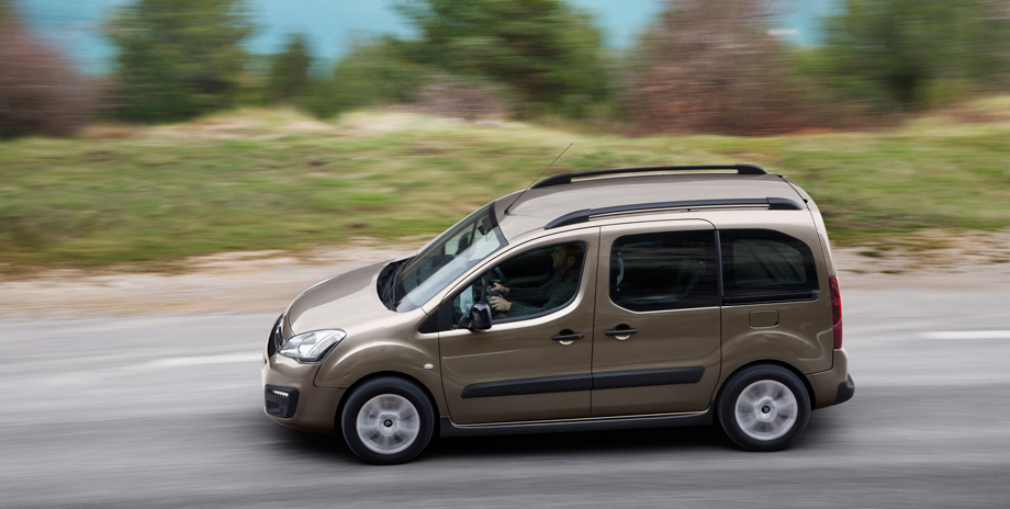

Высоко сижу в очень жёстком кресле и пеняю на боковые зеркала — они слишком узкие, в мёртвой зоне запросто помещается маршрутка. (Вперёд и назад обзорность похвальная.) Проблема маленьких зеркал у нас усугублена отсутствием датчиков парковки, хотя сюда просится камера заднего вида. (В топе она есть.) Дети сзади жалуются, что не могут опустить стёкла, так как окна лишь приоткрываются узкой щелью по ходу движения. Между тем в салоне на скорости свыше 80 км/ч шумно, будто эти окна открыты: кузов вызывает аэродинамические возмущения.
            Сдвижные двери позволяют собрать оба ряда кресел в одном кадре. Вэн можно купить и с одной такой дверью, правой. Набивка сидений чересчур плотная, однако профиль удачен — после долгой поездки спину не ломит. Боковая поддержка условная.

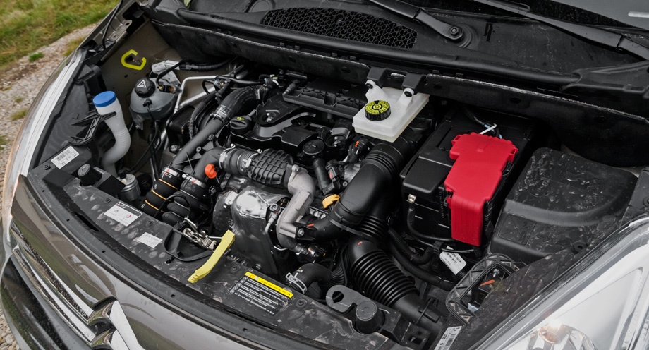

Что меня радует, так это приёмистый турбодизель HDi 1.6 (90 л.с., 215 Н•м). Он здорово тянет с низов (максимальный момент доступен почти с полутора тысяч оборотов), выдаёт достаточно мощности в рамках городских ограничений, не пасует на трассе — на высшей передаче разгон без скисания продолжается. Мотор к тому же не утомляет рёвом и отличается умеренным аппетитом. Наш средний расход — 6,1 л/100 км (80% загородный цикл). А тот факт, что до сотни ждать долгие 13,6 с, в этой машине воспринимается нормально.
            Оранжевая подсветка приборов появилась после недавнего рестайлинга. Белая смотрелась лучше. Впрочем, читабельность без претензий. Монохромные экранчики — прошлый век. К рычагу на передней панели привыкаешь не сразу, зато при включении пятой передачи никогда не задеваешь пассажира — места в локтях полно.
По трассе Berlingo идёт как влитой. Но с его парусностью надо быть настороже — встречный автобус едва не сдувает нас с асфальта. В поворотах пассажиры просят не гнать, их пугают сильные крены — желание безукоризненно выполняют дисковые тормоза «по кругу». Телефонный навигатор заводит на грунтовку, где становится ясно, что подвеска жестковата: всё трясётся, руль бьётся в руках, недовольно ворочаются сумки в багажнике. Ползём потихоньку, помня о клиренсе в 140 мм. Возвращаемся на асфальт, и под раскачивание дворников дети безмятежно засыпают. В амплуа семейного шаттла Berlingo выступает всё лучше, и это, как выяснится, только начало представления.

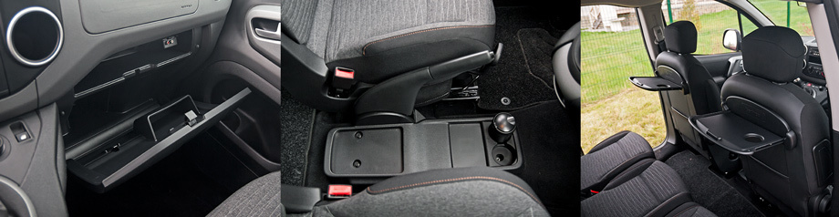

            Отсеки для хранения в Berlingo способны вместить до 170 л. Бардачок многоэтажен, но лист формата А4 приходится складывать. Между передними креслами может быть  подвижная консоль, под сиденьями переднего ряда и под ногами задних пассажиров бывают ящики. Столики — не хлипкие.

            Дизельная «турбочетвёрка» HDi 90 объёмом 1,6 л (90 л.с., 215 Н•м) <a href="https://www.drive.ru/news/citroen/524be49894a65692e5000020.html" target="_blank" rel="noopener" class="c-link">появилась</a> в арсенале «российского» Berlingo недавно, в 2013 году. Семейство HDi (high-pressure direct injection) — совместная разработка концерна PSA и Ford Motor Company, начатая в 1998-м. По фордовской классификации, мотор относится к линейке DLD. В разной степени форсировки его можно встретить на моделях компаний Volvo, Mini и Mazda. В 90-сильной версии работает простой турбонагнетатель Mitsubishi, а в более мощных (108–115 л.с.) — турбокомпрессор Garrett с изменяемой геометрией.
Дизельная «турбочетвёрка» HDi 90 объёмом 1,6 л (90 л.с., 215 Н•м) появилась в арсенале «российского» Berlingo недавно, в 2013 году. Семейство HDi (high-pressure direct injection) — совместная разработка концерна PSA и Ford Motor Company, начатая в 1998-м. По фордовской классификации, мотор относится к линейке DLD. В разной степени форсировки его можно встретить на моделях компаний Volvo, Mini и Mazda. В 90-сильной версии работает простой турбонагнетатель Mitsubishi, а в более мощных (108–115 л.с.) — турбокомпрессор Garrett с изменяемой геометрией.

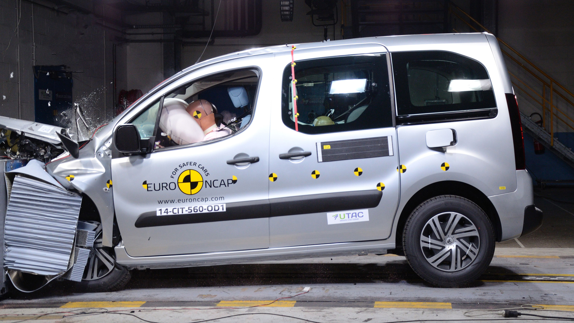

            Последнюю серию краш-тестов Berlingo специалисты Euro NCAP <a href="http://www.euroncap.com/en/results/citroën/berlingo/7861" target="_blank" rel="noopener" class="c-link">провели</a> осенью 2014 года. Вэн получил три звезды из пяти возможных. Защита взрослых — 56%, детей — 74%, пешеходов — 63%, оснащение электронными помощниками — 48%. Сказалось отсутствие боковых и коленных подушек, преднатяжителей ремней на заднем ряду и напоминаний о непристёгнутых пассажирах. На передних сиденьях при аварии высок риск повреждений ног и шеи. В 2008-м автомобиль <a href="https://www.drive.ru/ford/news/2008/05/28/1375659/uboynaya_sila.html" target="_blank" rel="noopener" class="c-link">выступил</a> на четвёрку, но лучший результат объясняется не такими строгими, как сейчас, требованиями.
Последнюю серию краш-тестов Berlingo специалисты Euro NCAP провели осенью 2014 года. Вэн получил три звезды из пяти возможных. Защита взрослых — 56%, детей — 74%, пешеходов — 63%, оснащение электронными помощниками — 48%. Сказалось отсутствие боковых и коленных подушек, преднатяжителей ремней на заднем ряду и напоминаний о непристёгнутых пассажирах. На передних сиденьях при аварии высок риск повреждений ног и шеи. В 2008-м автомобиль выступил на четвёрку, но лучший результат объясняется не такими строгими, как сейчас, требованиями.

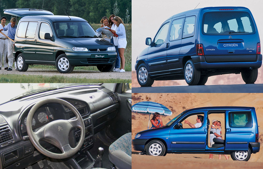

            Первое поколение Berlingo, построенное на базе соплатформенных моделей <a href="https://www.drive.ru/other/shortnews/2009/03/23/2307141.html" target="_blank" rel="noopener" class="c-link">Citroen ZX</a> и Peugeot 306, вышло на рынок в конце 1996 года. Тогда же дебютировал брат-близнец <a href="https://www.drive.ru/news/peugeot/54f0200e95a656acd50000f9.html" target="_blank" rel="noopener" class="c-link">Peugeot Partner</a>. Новый грузопассажирский вэн пришёл на смену «каблуку» Citroen C15 (1984–2005 гг.) и оснащался моторами объёмом от 1,1 до 2,0 л, чья мощность варьировалась в пределах 60–90 л.с. Альтернативы пятиступенчатой «механике» не было. Зато существовала электрическая версия Berlingo Electrique: заряда никель-кадмиевых аккумуляторов ёмкостью 100 А•ч хватало на 95 км пробега. В 1997-м Berlingo вместе с Партнёром получили европейскую премию Van of the Year («Вэн года»). Утилитарные модели быстро набрали популярность. В Аргентине машины первой генерации производятся до сих пор.
Первое поколение Berlingo, построенное на базе соплатформенных моделей Citroen ZX и Peugeot 306, вышло на рынок в конце 1996 года. Тогда же дебютировал брат-близнец Peugeot Partner. Новый грузопассажирский вэн пришёл на смену «каблуку» Citroen C15 (1984–2005 гг.) и оснащался моторами объёмом от 1,1 до 2,0 л, чья мощность варьировалась в пределах 60–90 л.с. Альтернативы пятиступенчатой «механике» не было. Зато существовала электрическая версия Berlingo Electrique: заряда никель-кадмиевых аккумуляторов ёмкостью 100 А•ч хватало на 95 км пробега. В 1997-м Berlingo вместе с Партнёром получили европейскую премию Van of the Year («Вэн года»). Утилитарные модели быстро набрали популярность. В Аргентине машины первой генерации производятся до сих пор.
