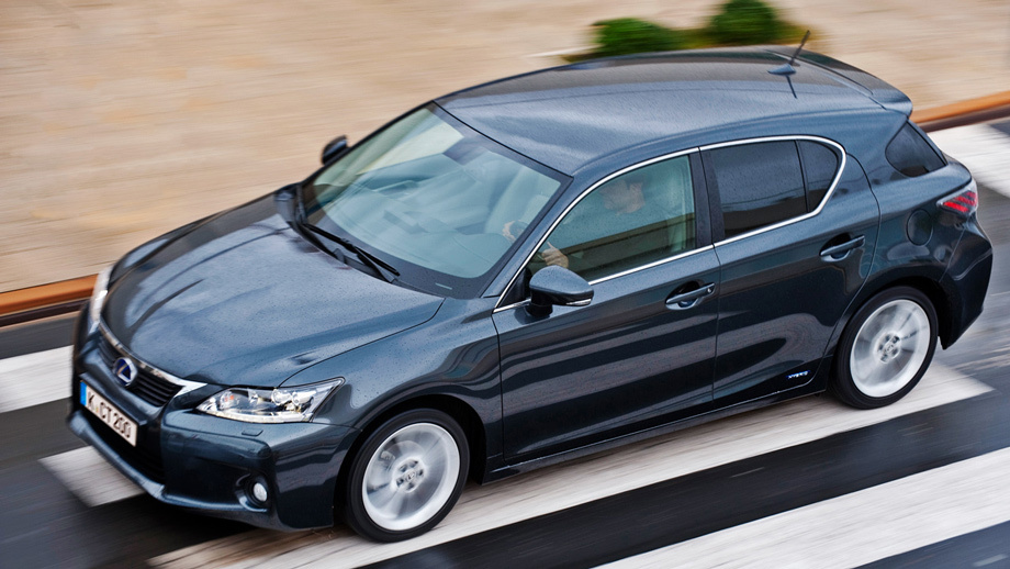

Не красавец, но и не урод. Очень аккуратно сделан. На пять миллиметров длиннее пятиместного Кашкая. Несмотря на необычный формат, в хэтчбеке сразу узнаётся Lexus. Присматриваясь к машине, вы открываете для себя всё новые детали, но потом бывает трудно вернуться от частного к целому.
Управление разгоном — никакое не управление вовсе. Утапливая акселератор, водитель размещает заказ на некую порцию ускорения.

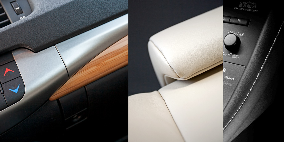

            <ul><li>В нынешнем гольф-классе нет автомобиля, интерьер которого был бы выполнен с таким вниманием к деталям. И где глаза бы так же разбегались от обилия этих самых деталей. По способности объединить в одном пространстве дюжину разных фактур японцам нет равных. Пластик такой, пластик сякой, поверхности гладкие, шершавые, мягкие, твёрдые, некрашеные и металлизированные... Даже дерево тут! Но исполнение на высоте: рукоятки и кнопочки вращаются и нажимаются по-лексусовски, подгонка всего и вся аккуратна. </li><li>Мягкая кожа местами сшита немножечко неровно, что добавляет «мебели» уюта. </li><li>Боковины широкой центральной консоли обшиты кожей, но под ней не хватает мягкого наполнителя, а моя, например, коленка всё время упирается в острый шов.</li></ul>
  • В нынешнем гольф-классе нет автомобиля, интерьер которого был бы выполнен с таким вниманием к деталям. И где глаза бы так же разбегались от обилия этих самых деталей. По способности объединить в одном пространстве дюжину разных фактур японцам нет равных. Пластик такой, пластик сякой, поверхности гладкие, шершавые, мягкие, твёрдые, некрашеные и металлизированные... Даже дерево тут! Но исполнение на высоте: рукоятки и кнопочки вращаются и нажимаются по-лексусовски, подгонка всего и вся аккуратна.
  • Мягкая кожа местами сшита немножечко неровно, что добавляет «мебели» уюта.
  • Боковины широкой центральной консоли обшиты кожей, но под ней не хватает мягкого наполнителя, а моя, например, коленка всё время упирается в острый шов.

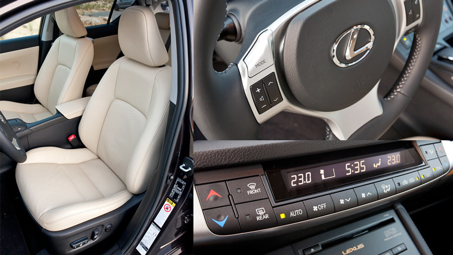

            <ul><li>Передние кресла снабжены более выраженной боковой поддержкой подушки и спинки по сравнению с седаном IS. Подогрев сидений может включаться автоматически, чтобы облегчить работу климатической установки при прогреве салона. </li><li>Спицы руля слишком широки для водителя, привыкшего к хвату «без пятнадцати три», а обод непривычно толст и мягок для Лексуса. Оказывается, это теперь новый стандарт: подобные баранки появятся со временем во всех машинах марки — женщинам они внушают чувство уверенности.</li></ul>
  • Передние кресла снабжены более выраженной боковой поддержкой подушки и спинки по сравнению с седаном IS. Подогрев сидений может включаться автоматически, чтобы облегчить работу климатической установки при прогреве салона.
  • Спицы руля слишком широки для водителя, привыкшего к хвату «без пятнадцати три», а обод непривычно толст и мягок для Лексуса. Оказывается, это теперь новый стандарт: подобные баранки появятся со временем во всех машинах марки — женщинам они внушают чувство уверенности.

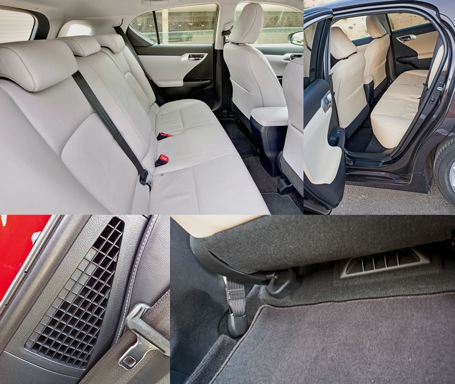

            <ul><li>На заднем диване вы всегда в гостях. Крыша не давит на голову, но места для коленей позади рослого водителя не остаётся. Тут полный набор ремней и подголовников, но среднему пассажиру приходится сидеть практически верхом на боксе-подлокотнике. </li><li>Двери открываются на малый угол, а тепло назад поступает только через напольные дефлекторы. Самой тихой является левая часть дивана — справа постоянно шумит вентилятор системы охлаждения батареи.</li></ul>
  • На заднем диване вы всегда в гостях. Крыша не давит на голову, но места для коленей позади рослого водителя не остаётся. Тут полный набор ремней и подголовников, но среднему пассажиру приходится сидеть практически верхом на боксе-подлокотнике.
  • Двери открываются на малый угол, а тепло назад поступает только через напольные дефлекторы. Самой тихой является левая часть дивана — справа постоянно шумит вентилятор системы охлаждения батареи.

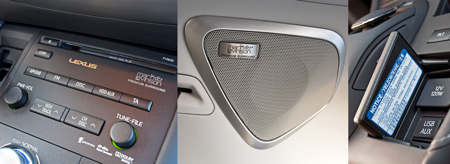

            <ul><li>Аудиосистема Mark & Levinson с 13 динамиками отличается потрясающей для автомобилей гольф-класса глубиной и детализацией звука. Во многом благодаря дополнительным высокочастотным динамикам, расположенным на задних стойках, на уровне ушей слушателей — классная находка! У более скромных версий (с шестью или десятью динамиками и лёгким, энергосберегающим цифровым усилителем), разработанных фирмой Panasonic, диффузоры громкоговорителей изготовлены с применением бамбуковых волокон. Звук, соответственно, более бамбуковый и экономичный. </li><li>У дорогих версий рядом со <nobr>120-ваттной</nobr> розеткой на 12 В, снабжённой предупредительной надписью на русском языке, находятся разъём USB и аналоговый аудиовход.</li></ul>
  • Аудиосистема Mark & Levinson с 13 динамиками отличается потрясающей для автомобилей гольф-класса глубиной и детализацией звука. Во многом благодаря дополнительным высокочастотным динамикам, расположенным на задних стойках, на уровне ушей слушателей — классная находка! У более скромных версий (с шестью или десятью динамиками и лёгким, энергосберегающим цифровым усилителем), разработанных фирмой Panasonic, диффузоры громкоговорителей изготовлены с применением бамбуковых волокон. Звук, соответственно, более бамбуковый и экономичный.
  • У дорогих версий рядом со 120-ваттной розеткой на 12 В, снабжённой предупредительной надписью на русском языке, находятся разъём USB и аналоговый аудиовход.

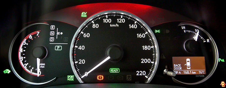

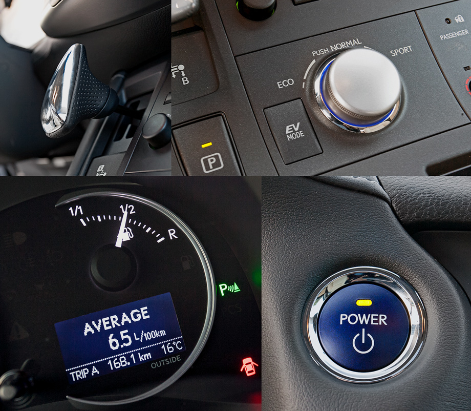

            <ul><li>Селектор планетарной трансмиссии перемещается по h-образному пазу, но не фиксируется в крайних положениях. Это требует привычки. Особенно неудобно то, что силовой режим B нельзя выбрать сразу из «паркинга», а только после тычка в Drive. </li><li>«Контроллер настроений» тоже подпружинен и всегда возвращается в исходную позицию. Алгоритм ECO подразумевает вялые отклики на подачу топлива, невысокие обороты двигателя, лёгкий руль и строгий контроль системы стабилизации. Климатическая установка работает в энергосберегающем режиме, а блок управления силовой электроникой ограничивает напряжение в системе на уровне 500 В. </li><li>В режиме «спорт» напряжение поднимается до 650 В, ДВС становится отзывчивее и оборотистее, электроусилитель обеспечивает более плотное стабилизирующее усилие, а система стабилизации ослабляет поводок. Чтобы вернуться в режим по умолчанию Normal, нужно нажать на серебристую шишку. В этом случае панель приборов снова окрашивается в экономичный синий. </li><li>Клавиша EV активирует режим электромобиля.</li></ul>
  • Селектор планетарной трансмиссии перемещается по h-образному пазу, но не фиксируется в крайних положениях. Это требует привычки. Особенно неудобно то, что силовой режим B нельзя выбрать сразу из «паркинга», а только после тычка в Drive.
  • «Контроллер настроений» тоже подпружинен и всегда возвращается в исходную позицию. Алгоритм ECO подразумевает вялые отклики на подачу топлива, невысокие обороты двигателя, лёгкий руль и строгий контроль системы стабилизации. Климатическая установка работает в энергосберегающем режиме, а блок управления силовой электроникой ограничивает напряжение в системе на уровне 500 В.
  • В режиме «спорт» напряжение поднимается до 650 В, ДВС становится отзывчивее и оборотистее, электроусилитель обеспечивает более плотное стабилизирующее усилие, а система стабилизации ослабляет поводок. Чтобы вернуться в режим по умолчанию Normal, нужно нажать на серебристую шишку. В этом случае панель приборов снова окрашивается в экономичный синий.
  • Клавиша EV активирует режим электромобиля.

Попробуйте-ка сесть назад! Двери открываются на небольшой угол и играют роль функциональной декорации. Машина рассчитана в основном на двоих, и никто не делает из этого тайны. Кресла и спереди и сзади расположены низко, так что при росте 188 см я не помещаюсь «сам за собой». За мной будет комфортно разве что детскому креслу. С тем же успехом CT мог бы быть трёхдверкой, но это уже не по-лексусовски... А попробуйте закинуть в багажник пару больших чемоданов — не тут-то было!

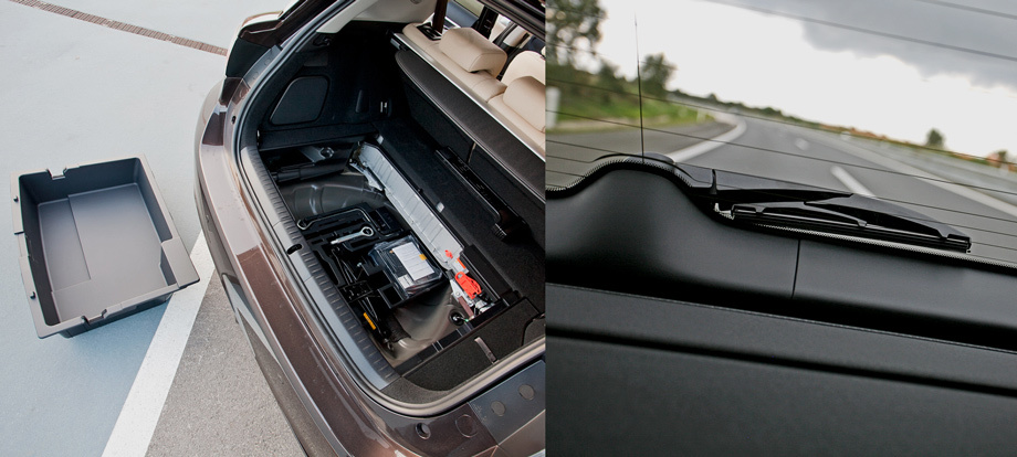

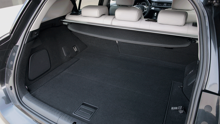

            Объём багажника варьируется от 375 до 985 литров. Фальш-пол грузового отсека высок из-за расположенной под ним батареи. Пространство получается широким, но плоским.
            <ul><li>Поскольку батарея находится над осью, то между ней и задней стенкой кузова есть место для вместительного подполья, оборудованного практичным съёмным корытцем. Однако в российской спецификации оно, скорее всего, будет принесено в жертву запасному колесу. </li><li>Функциональность крохотного дворничка в нашем климате вызывает сомнения.</li></ul>
  • Поскольку батарея находится над осью, то между ней и задней стенкой кузова есть место для вместительного подполья, оборудованного практичным съёмным корытцем. Однако в российской спецификации оно, скорее всего, будет принесено в жертву запасному колесу.
  • Функциональность крохотного дворничка в нашем климате вызывает сомнения.

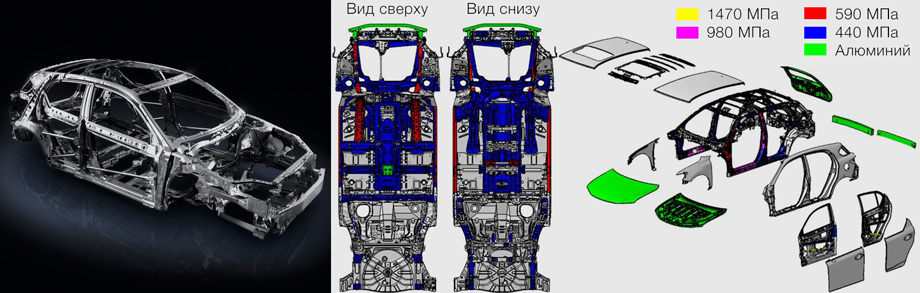

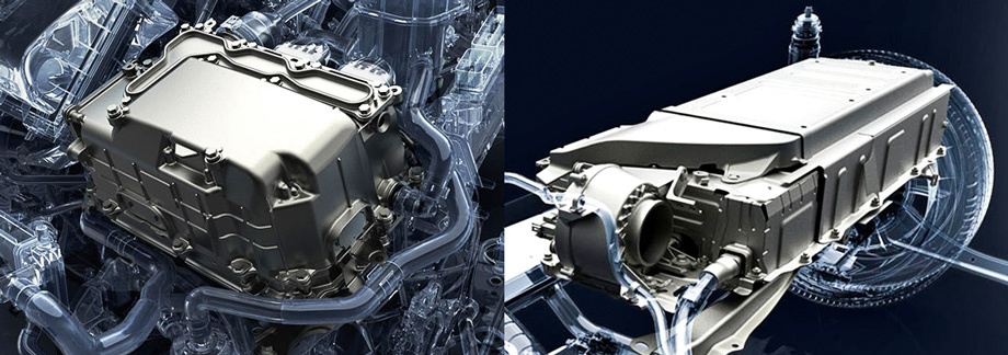

            Хэтчбек CT 200h построен на наиболее продвинутой версии тойотовской платформы MC, использованной в том числе для <a href="https://www.drive.ru/toyota/drive-test/2010/02/24/3159328/priuspevayuchi.html" target="_blank" rel="noopener" class="c-link">Приуса</a> и гибридного седана <a href="https://www.drive.ru/lexus/news/2009/01/13/2035976/perviy_na_derevne.html" target="_blank" rel="noopener" class="c-link">HS 250h</a>. Спереди тут по-прежнему стойки McPherson, а сзади — многорычажка на мощном подрамнике. Большинство элементов подвески стальные, но поворотные кулаки выполнены из алюминия. С американским седаном у хэтча унифицирован электроусилитель руля с редуктором на валу (компоновка не позволяет расположить его на рейке).
Хэтчбек CT 200h построен на наиболее продвинутой версии тойотовской платформы MC, использованной в том числе для Приуса и гибридного седана HS 250h. Спереди тут по-прежнему стойки McPherson, а сзади — многорычажка на мощном подрамнике. Большинство элементов подвески стальные, но поворотные кулаки выполнены из алюминия. С американским седаном у хэтча унифицирован электроусилитель руля с редуктором на валу (компоновка не позволяет расположить его на рейке).
            Минимальная снаряжённая масса пятидверки составляет 1370 кг, что делает CT 200h самым лёгким Лексусом. Правда, топ-модель с большими <nobr>17-дюймовыми</nobr> колёсами тяжелее базовой почти на центнер. В силовой структуре <nobr>350-килограммового</nobr> кузова использованы высокопрочные стали (см. диаграмму), а капот, пятая дверь и деформируемые поперечины бамперов выполнены из алюминия.
Минимальная снаряжённая масса пятидверки составляет 1370 кг, что делает CT 200h самым лёгким Лексусом. Правда, топ-модель с большими 17-дюймовыми колёсами тяжелее базовой почти на центнер. В силовой структуре 350-килограммового кузова использованы высокопрочные стали (см. диаграмму), а капот, пятая дверь и деформируемые поперечины бамперов выполнены из алюминия.
            Точного значения жёсткости кузова CT 200h японцы не приводят, но уверяют, что он лучше противостоит скручивающим и изгибающим нагрузкам, чем кузов седана HS 250h. Слабое место любого хэтчбека — проём задней двери. У маленького Лексуса это замкнутая пространственная поперечина, дополненная боковыми усилителями в районе задних арок. Свой вклад в повышение прочности вносят дополнительные точки сварки в районе стоек и порогов. Но жёсткий кузов хорошо транслирует вибрации. Чтобы улучшить резонансные характеристики конструкции, японцы предложили в качестве опции поперечные амортизаторы (в центре), которые монтируются в районе опор передней подвески и в задней части кузова ниже грузового отсека. Ещё один подобный демпфер, более простой по конструкции, находится внутри алюминиевой крышки багажника.

            <ul><li>По ходу стендовых и дорожных испытаний Тойоты и Лексусы должны оживать при температуре до −40°. Задача батареи (справа) в таких условиях — разбудить контрольный блок. А дальше он позаботится о том, чтобы она согрелась, вырабатывая немного электричества короткими импульсами. Однако любая гибридная силовая установка ограничена в своих возможностях, если батарея не успевает прогреваться до рабочей температуры при коротких перегонах. В таком случае машина в основном использует ДВС, а электромотор и батарея катаются мёртвым грузом. </li><li>Изначально планировалось оснастить CT 200h литиево-ионной тяговой батареей. Японцы считают, что технология уже достаточно надёжна, Садаката-сан полагает, что можно уже использовать литиево-полимерные элементы. Однако до сих пор не хватает производительности линий, выпускающих такие аккумуляторы, чтобы обеспечить требуемые объёмы для подобного проекта.</li></ul>
  • По ходу стендовых и дорожных испытаний Тойоты и Лексусы должны оживать при температуре до −40°. Задача батареи (справа) в таких условиях — разбудить контрольный блок. А дальше он позаботится о том, чтобы она согрелась, вырабатывая немного электричества короткими импульсами. Однако любая гибридная силовая установка ограничена в своих возможностях, если батарея не успевает прогреваться до рабочей температуры при коротких перегонах. В таком случае машина в основном использует ДВС, а электромотор и батарея катаются мёртвым грузом.
  • Изначально планировалось оснастить CT 200h литиево-ионной тяговой батареей. Японцы считают, что технология уже достаточно надёжна, Садаката-сан полагает, что можно уже использовать литиево-полимерные элементы. Однако до сих пор не хватает производительности линий, выпускающих такие аккумуляторы, чтобы обеспечить требуемые объёмы для подобного проекта.
            Система использования отработанных газов третьего поколения, блок которой расположен на выпускном коллекторе перед нейтрализатором, заботится о том, чтобы даже в таких условиях бензиновый мотор работал максимально экономично. Она позволяет двигателю быстрее прогреваться и как можно раньше переходить к режиму start/stop.

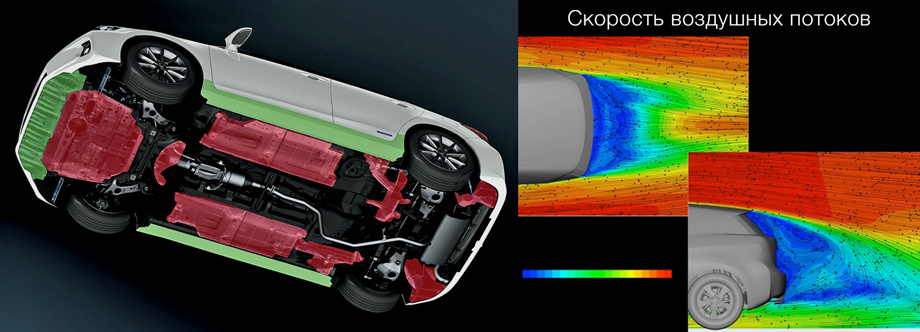

            Коэффициент аэродинамического сопротивления C<sub><font size="-2">x</font></sub> совсем невелик — 0,28. В этом заслуга не только формы кузова с длинной крышей и узкой, скошенной под большим углом кормой, но и специальных панелей под днищем (выделены красным), облегчающих потоку прохождение под машиной.
Коэффициент аэродинамического сопротивления Cx совсем невелик — 0,28. В этом заслуга не только формы кузова с длинной крышей и узкой, скошенной под большим углом кормой, но и специальных панелей под днищем (выделены красным), облегчающих потоку прохождение под машиной.
