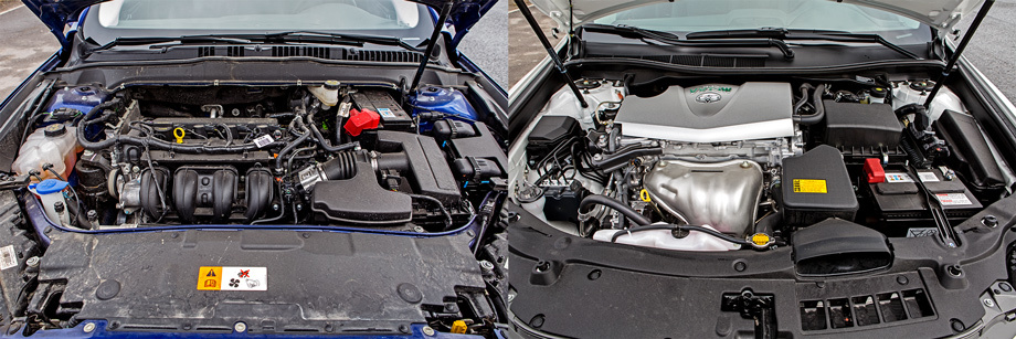

            Все двигатели в российской гамме Mondeo, включая «четвёрку» 2.5 (слева), можно заправлять бензином АИ-92, а вот тойотовский агрегат (справа) признаёт топливо не ниже АИ-95.
Российский Mondeo получил три бензиновых четырёхцилиндровых двигателя: знакомый по Куге «атмосферник» 2.5 и два наддувных Экобуста. Для сравнения мы выбрали машины с базовыми моторами и безальтернативными шестиступенчатыми «автоматами». Отдача Форда — льготные 149 л.с., хотя в США агрегат 2.5 развивает 177 сил. На эту версию должно прийтись свыше двух третей от общего объёма продаж Mondeo в России. Camry с начальным двухлитровым мотором — не самая популярная модификация в линейке, но по мощности предельно близка: 150 сил.

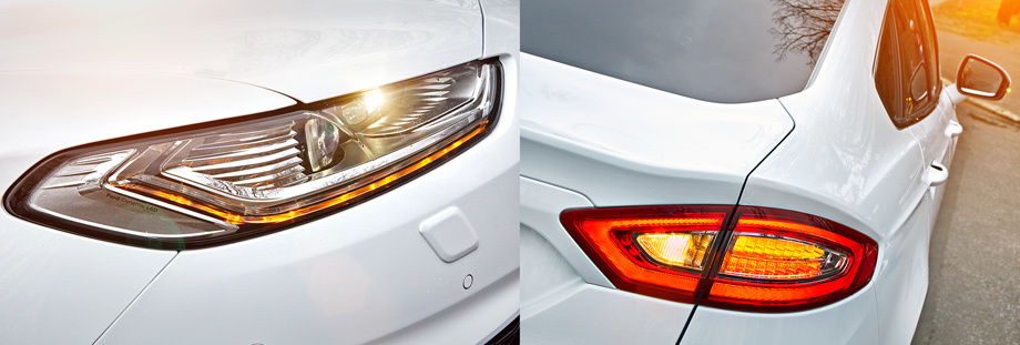

            Mondeo комплектуется галогеновыми фарами либо за доплату в 59 тысяч адаптивными светодиодными, как у нас. Для наддувных версий в самом дорогом исполнении Titanium Plus (от 1 749 000 рублей) это стандартное оборудование.

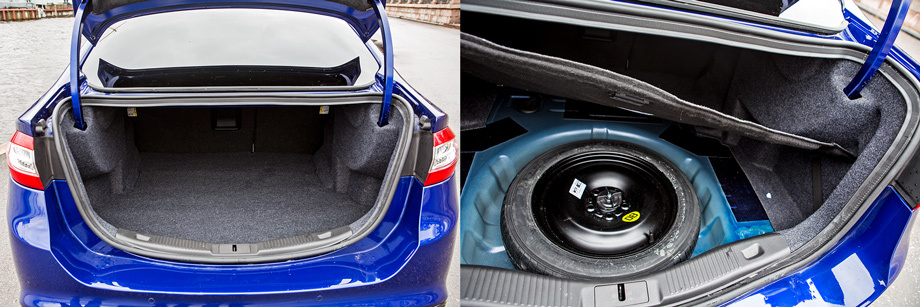

            Багажник увеличился с 493 до 516 л, но организован бестолково. Проём узкий, а петли крышки не только съедают пространство, но и мешают поднимать фальшпол. За 5500 рублей можно заказать полноразмерное запасное колесо вместо стандартной докатки.

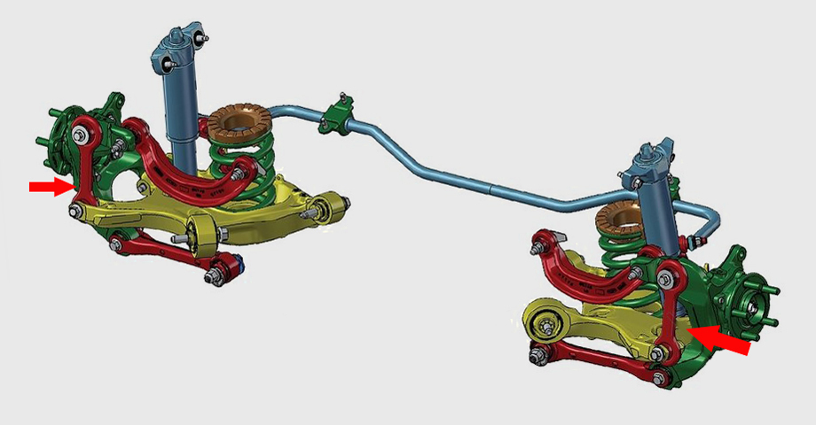

            Машины в российской спецификации отличаются от европейской и американской версии настройкой демпфирующих элементов. Например, амортизаторы и пружины наших Mondeo мягче, чем у машин из Старого Света, но жёстче, чем у заокеанских аналогов. А вот стабилизаторы поперечной устойчивости по характеристикам такие же, как на европейских модификациях. Российские Mondeo получили дополнительную шумоизоляцию кузова в районе днища и колёсных арок.

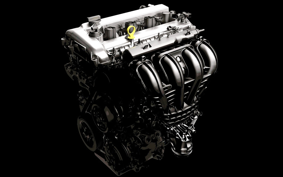

            Четырёхцилиндровый бензиновый мотор объёмом 2488 см³ на фордовских моделях носит имя Duratec, но это тот же двигатель семейства MZR, который нам <a href="http://www.drive.ru/mazda/drive-test/2011/07/15/4227680/drugie_prioriteti.html" target="_blank" rel="noopener" class="c-link">знаком</a> по Маздам. Собственно, японские инженеры его и разработали. Впрыск у него распределённый, но на впуске установлен механизм регулировки фаз газораспределения. Первым автомобилем, получившим этот алюминиевый агрегат, стала модель <a href="http://www.drive.ru/mazda/drive-test/2010/04/22/3299541/makiyazh.html" target="_blank" rel="noopener" class="c-link">Mazda 6</a> в 2007-м, а годом позже им стали оснащать и Форды (начали с модели Escape прошлого поколения). На североамериканском двойнике Mondeo седане Fusion «четвёрка» выдаёт 177 л.с., но в России ради снижения налогового бремени она развивает 149 «лошадей». А ещё заслуженный двигатель потребляет бензин АИ-92.
Четырёхцилиндровый бензиновый мотор объёмом 2488 см³ на фордовских моделях носит имя Duratec, но это тот же двигатель семейства MZR, который нам знаком по Маздам. Собственно, японские инженеры его и разработали. Впрыск у него распределённый, но на впуске установлен механизм регулировки фаз газораспределения. Первым автомобилем, получившим этот алюминиевый агрегат, стала модель Mazda 6 в 2007-м, а годом позже им стали оснащать и Форды (начали с модели Escape прошлого поколения). На североамериканском двойнике Mondeo седане Fusion «четвёрка» выдаёт 177 л.с., но в России ради снижения налогового бремени она развивает 149 «лошадей». А ещё заслуженный двигатель потребляет бензин АИ-92.
