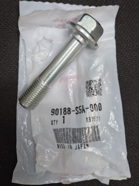

Разобравшись с тормозами (диски/колодки — пост №280, тормозная ждкость — пост №281), поехал на сход-развал, чтобы поправить углы. Я знал, что в стоке развал ни спереди, ни сзади не регулируется, поэт…

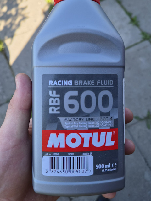

Поменяв тормозные диски с колодками (пост №280), было понимание, что для трека это может оказаться недостаточно и лучше ещё поменять тормозную жидкость на более высокоградусную. Так по совету бывалых…
Почему не использовал брембо 5.1? Смотрю разницу по цене, очень большая.
Я просто прислушался к рекомендациям кольцевиков. Если рассматривать в сравненнии, то rbf600 превосходит dot 5.1 по ключевым параметрам: как по «сухой», так и по «влажной» температуре кипения + лучше сохраняет эффективность в условиях повышенной влажности. Dot 5.1 нельзя смешивать с dot4, а rbf600 соответствует dot4. В случае резкой необходимости пополнить систему, найти dot4 проще, чем dot5.1

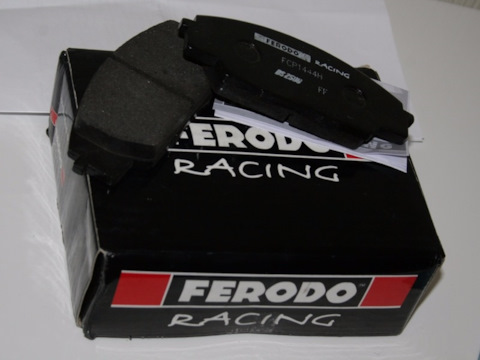

Насмотревшись на FujiRSR на Nring (пост №274), захотелось тоже выехать на трек. К этому моменту я уже понимал, что перед выездом первом делом необходимо улучшить тормоза, так как при…
