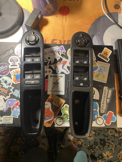

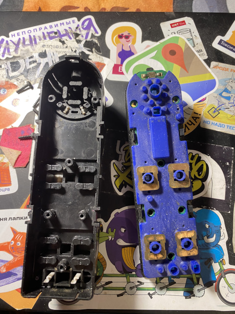

Глюк со стеклоподъёмником

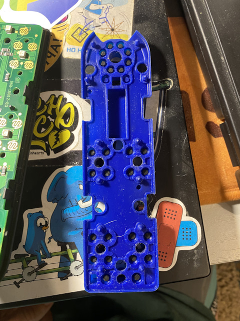

А вот и мой первый ремонт! После покупки этой альфы водительский стеклоподъёмник работал неправильно — в реверсе: при нажатии на «поднять» стекло опускалось, и наоборот. Позже я выяснил, что в двери…

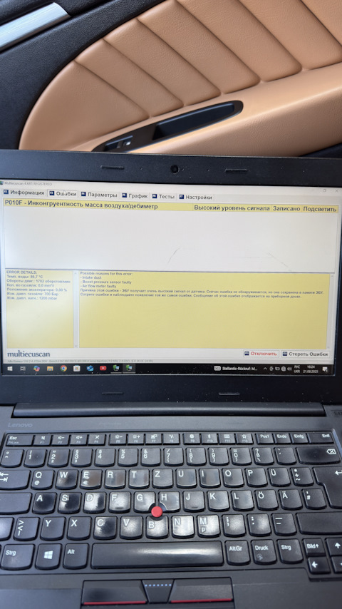

Как простая замена MAP сенсора стала мне боком Подделка!
Итак Полез я менять MAP сенсор или ДАД Предварительно заказав в Польше новый датчик с номером как по оригиналу 0 281 002 437 при распаковке меня смутила наклейка Датчик я установил Поехал на мор…

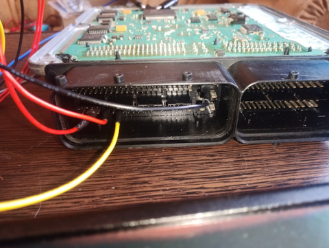

Прошивка мозгов, отключил лямбды после катализатора
Давненько уже удален катализатор и давно пора было сделать по уму, обманки работали но определенное время пока не выгорала мини вставка, потом опять ошибки появлялись.

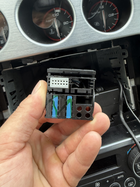

Установка ГУ Android 9“
Установка ГУ прошла успешно, Но со своими проблемами, так как Машина с завода со штатной навигацией. Купил универсальный переходник с 40 Pin на ISO потом Переходная рамка под 2Din дальше само…

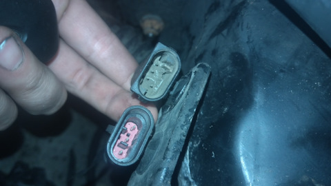

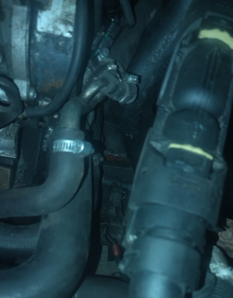

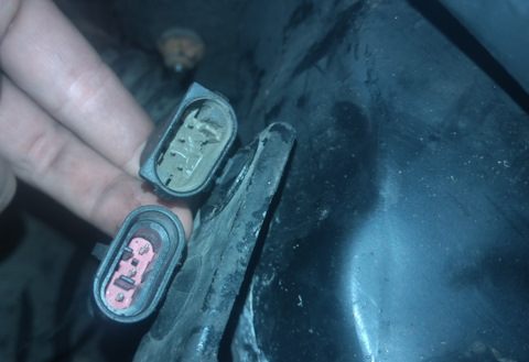

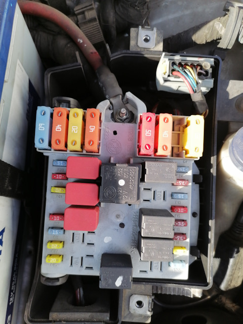

Вентилятор
Добрый день альфисты, с потепление появилась проблема, не запускается вентилятор ( кондиционер дует еле прохладным воздухом, ) начал разбераться читать, нашёл пост где человек столкнулся с тем что у…
С этим все норм, было ж офигено, и масса на кузове хорошая, на след неделе разберу нижний пыльник замена масла фильтров, и за одно почищу все чисткой дисков жидкостью, от масел если есть и контакты все почищу, и посмотрим результат
Точняк lo
Может быть кто то сталкивался с датчиком давления кондиционера, или датчиком температуры, ( пообщавшись и почитав разные форумы наткнулся на такую же проблему, там говорят что при 25+ температуре, должен вентилятор крутить на 1 скорости, а потом переключаться на 2 при необходимости, вот только я незнаю где датчик давления компрессора кондиционера и датчика температуры. На днях проверю ещё реле на скорости но с релюшками вроде как порядок но всеравно проверю, просто такое ощущение что не даёт сигнал что то что перед релюшками, и от этого и не запускается вентилятор, и соответственно компресор гоняет фрионы по кругу, ( кстати по диагностике показало что температура охлаждающей жидкости компресора была 34при температуре на улице 32., но ненашел я в диагностике как запустить вентилятор насильно для проверки, через замкнутое реле запустил на макс скорость на 5-10минут и температура упала даже температура двигателя упала с 91, на 85.

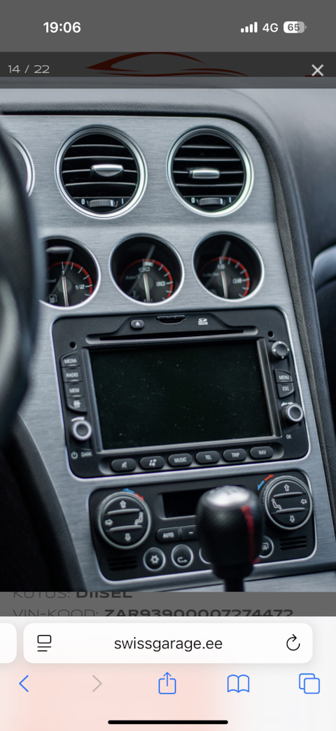

Проблема Нави
Появилась такая проблема. Как решить корректно? Находил ссылки на карты и генератор ключей в Club Italia.ru, но флешка родная защищена от записи. Танцы с бубном не помогли. Банально купить другую фле…

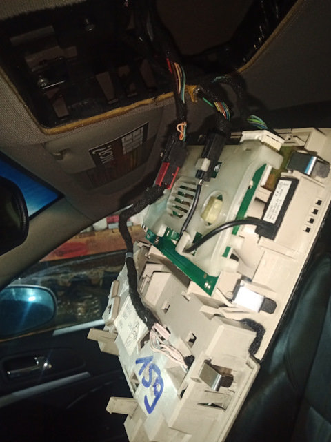

Установка сирены и концевика на капот
Активировал сигнализацию через мультиэкускан через прокси. Осталось найти датчики в потолок, без них висит ошибка но сирена работает как надо и отображение открытого капота, что очень полезно для мен…
