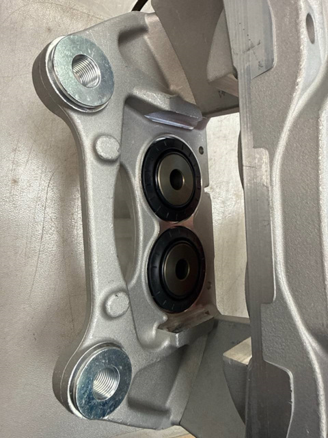

Закрыт вопрос задних суппортов Porsche macan 330
В очередной раз выпал из блога машины в связи с работой, но работы по авто не прекращались. После установки Akebono на перед, мне все же хотелось поменять и задние суппорта на поршаковские. Вопрос бы…
