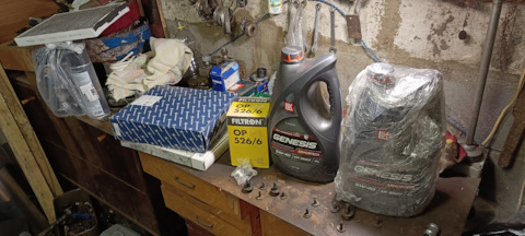

Всем привет!
Очередные ~5000 км пролетели незаметно — снова замена масла.
Как обычно:
масло — Лукойл Genesis Armortech 5W-40
новый масляный фильтр
Масло слилось чёрное — значит, работает 👍
По инт…

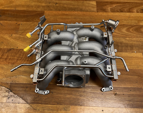

Собственно поселилась вставка тнвдот 034 и рассверлился штуцер подачи низкого давления.
И так моем движок, в прошлом посте писал что заливал мягкую промывку двигателя от hi gear, считаю что отработала норм, накатал на ней км 200-300 .
Дальше заезжаем на эстакаду, откручиваем свечи, в…

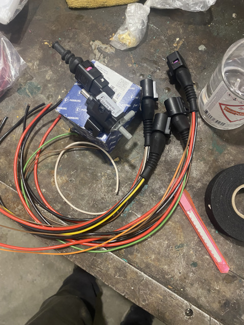

Появился волнообразный разгон при продавливании педальки на пол газа, при такпке в пол — все отлично, по Васе ошибок нет. Решил трухануть проводку и замень н75 на tfsi .
на WB заказал кримпер, раз…
