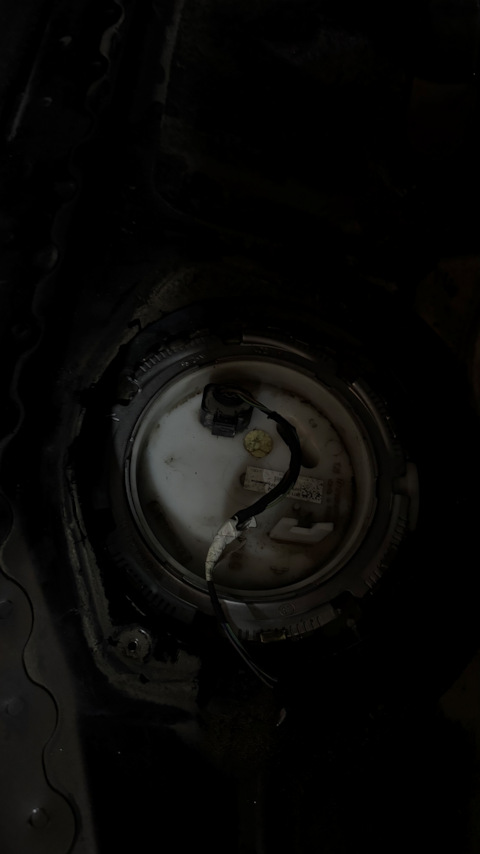

Одним прекрасным рабочим днем, пришло осенение что нужно ставить то что есть. Без вреда для машины и самого себя. Так я уже две недели пешеход))))
Итак начнем:
снимаем все что мешает:
Выхлоп
топли…
