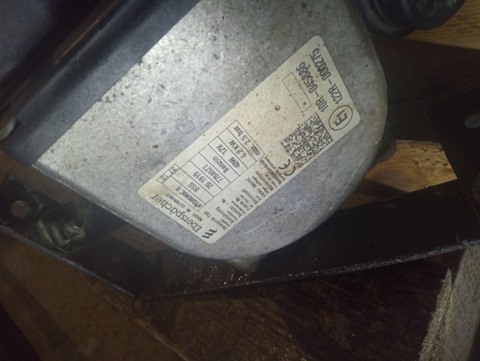

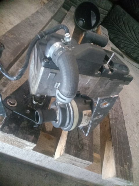

Eberspacher

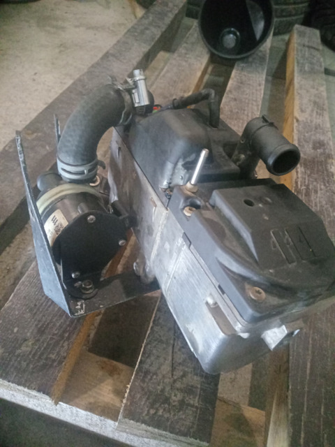

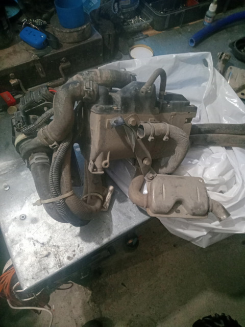

Всем привет Под конец года начал парить мозг eberspacher выскакивали разные странные ошибки совсем несвязанные с предпусковым обогревателем, за сезон до этого пропоаял Мозги помогло) +Помпу ставил не…
За 11 дороговато. Кстати интересно смотрится червячный хомут и пружинный)
Может есть фото как он стоит? Хочу установить

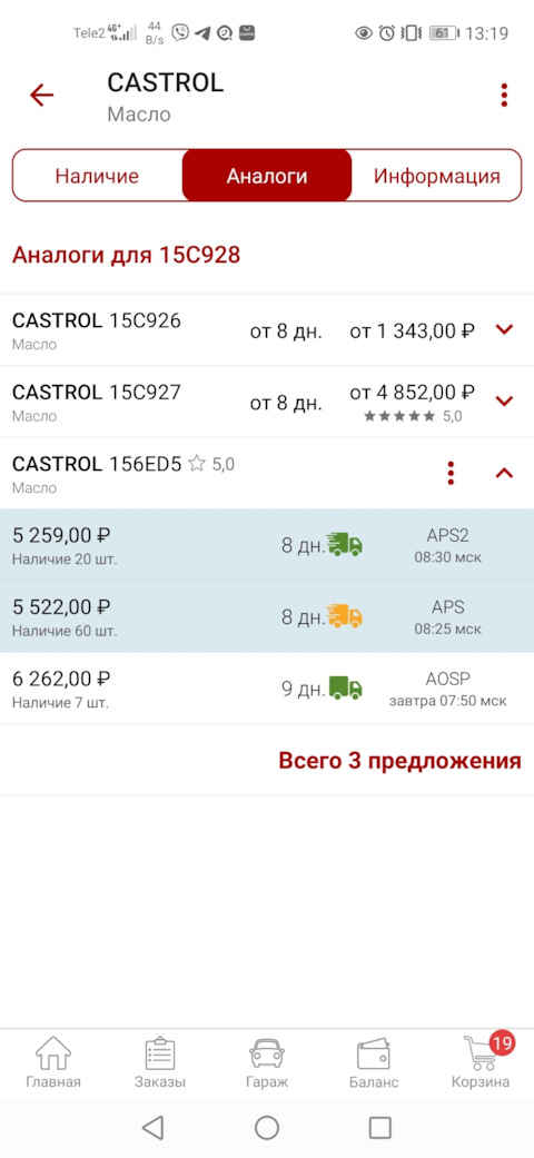

Актуалочка (Масло)

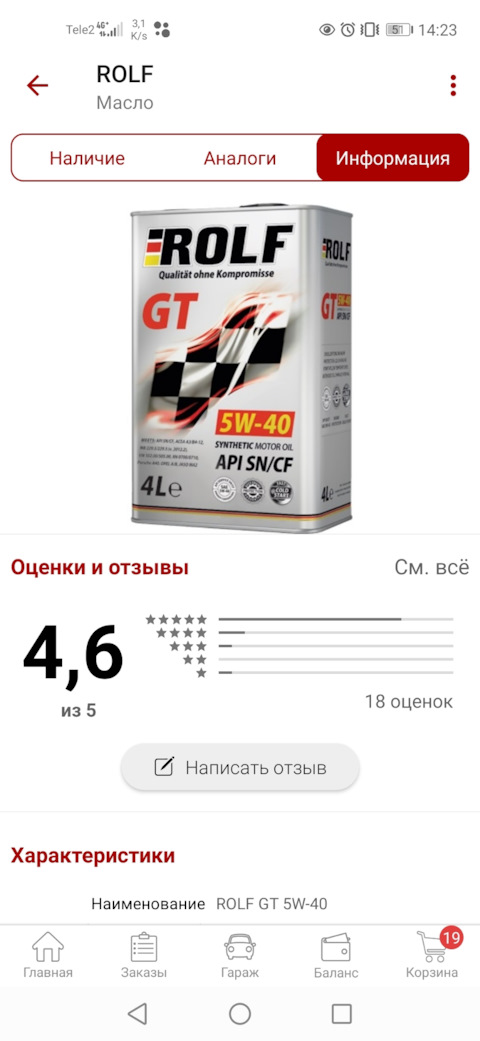

Всем привет. Актуальный нвнче вопрос по жиже, кто и на что готов пойти ради своего авто? 🤦🏿‍♂️ Последний раз заливал себе Castrol Магнатек 5w30 a3/b4. Брал за 2350 4+1 и 1 литр за 700р. Сейчас 5200 за…
Если по допускам подходит, думаю, можно и Genesis залить)
Оооо, нет) Это прям самый крайний вариант из возможных) Я думаю так, что и присадки у нас норм, потому что большая часть из за рубежа приходит и основа, но контроль качества, такой же как при сборке криворукими кривожопами в сборочных цехах автомобилей. Поэтому хреновый генезис может быть и не подделкой. 🤣 Да и Армотек стоит тоже неплохо. Тот что для меня "по допускам") Недаром резина выпущенная на российских заводах под иминитыми брендами имеет и тормозной путь больше и т.п. Кстати, цена с офф интернет-магаза!
Так маркетологи и бизнесмены теперь не только масла продают😅 а как же им продать запчасть, а как же новое авто? Да и технологии, те же шины и кроссовки, если технологичны, отличный держак, малошумны, отдай кучу бабок отходят 2-3 сезона. Взял Триангл, шумная, держак слабее, но на зиме и летом можно кататься, потому что дубовая) ещё и протектора лет на 5ть хватит. А вот межсервисный — это конечно боль, особенно в наших регионах 🤦🏿‍♂️ как можно на одном масле у нас по 15-30 тысяч кататься, да ещё и на турбированных авто 😭

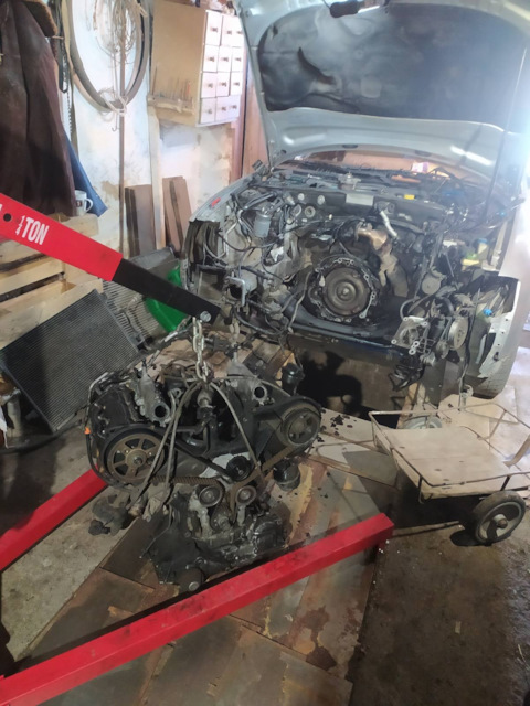

Съем двигателя и установка другого
Будут только фоки писать нет желания. Запчасти которые покупались для замены это в основном прокладки , Сальник коленвала передний , ремень ГРМ , термостат . А также набор восстановлен…

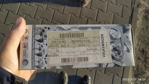

Масляный фильтр.
Всем доброго времени суток. Хотел поделиться историей покупки масляного фильтра. Наверняка вы всегда раздумываете какой фирмы купить фильтр. Что б не переплачивать за бренд но и не купить фильтр из ту…

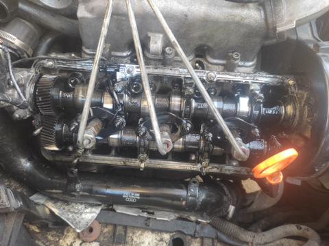

Пост совета

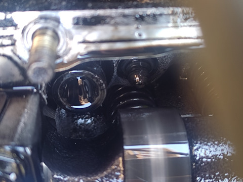

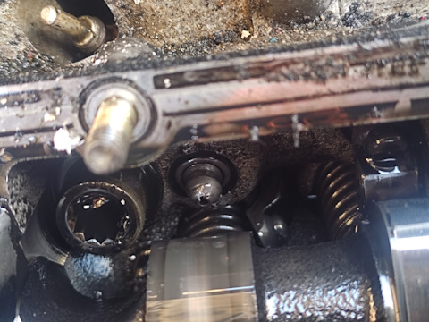

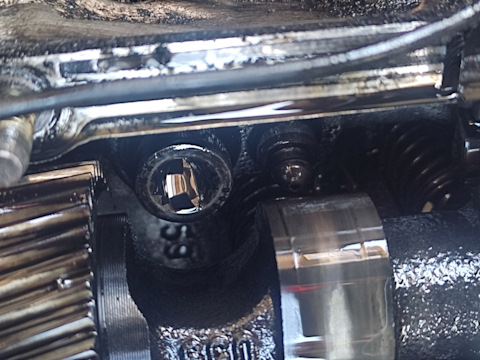

Всём привет такая ситуация случилось. Полез я значет поменять прокладки под кланой крышкой и резиновые кольца фарсунок. Скрываю значет правую голову и вишу там такое злелице коромысла (рокера) слетевш…
А что, один шате м запчасти продает. Вот актуальная цена в моем магазине.
Ну а мы такого ещё даже не знали, собрали, новые гидрики, рокера, валы и завели) Клапан клинит, поршень его толкает и клапан закрывается, так работал и стучал пока разбирались что стучит. Бошки по итогу всё равно сняли, клапана чистить.

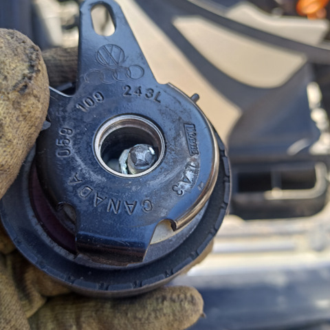

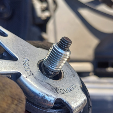

Второй раз обрывает шпильку ролика тнвд решено сделать модернизацию шпильки. И нашёл причину почему это произошло. Колхоз не поспоришь. Есть надежда что походит подольше.
Что-то страшно выглядит .

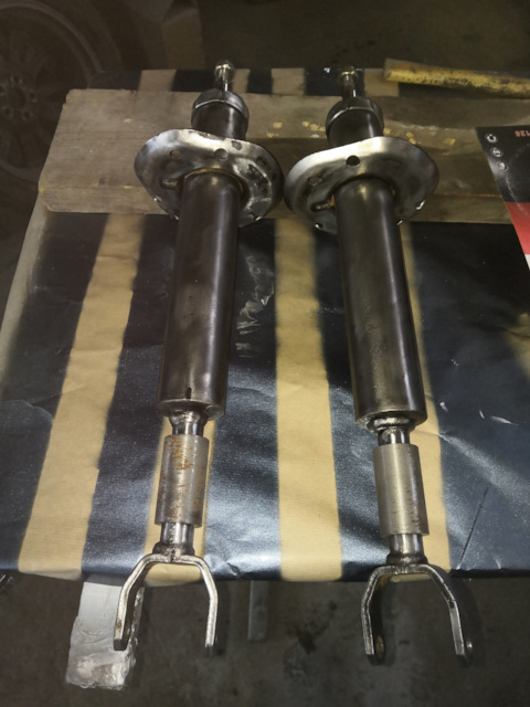

"Колхозу быть" или попытка-не пытка)
Сказав, что "нет ничего более постоянного, чем временное", я не думал что это затянется аж на 4 месяца. Кто не понимает-начало тут Сначала думал как:найду БУ аморты, отчекрыжу от них вилку, и приварю…
У меня на роуде перед на обычных стойках от А6 с такой вставкой и это очень низко, на 18х колесах чиркает по аркам, да и в целом морда низко, тоже думаю поднимать
А резина какая по высоте?
в журнале есть, не помню

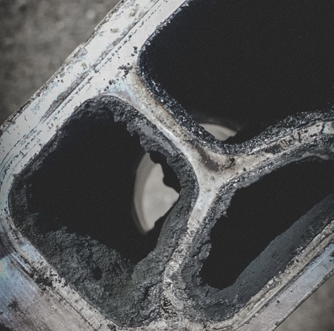

Сажа и масло во впускном коллекторе.

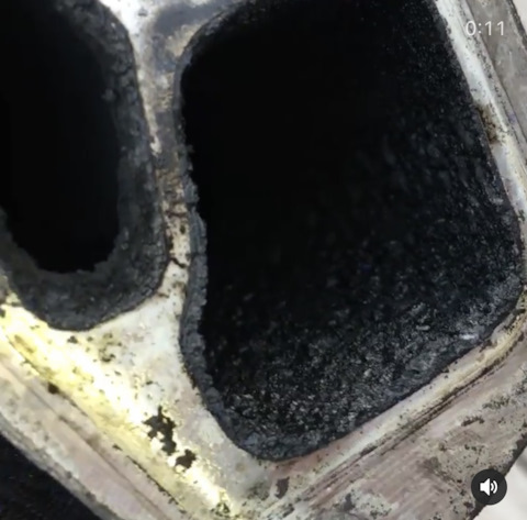

Здравствуйте. Аудюха 2004-го года, мотор BAU. Подскажите, пожалуйста, куда в 1-ю очередь ткнуть морду, что бы выявить преступника по разбросу масла во впуск ? Грешу на турбину, но вдруг ошибаюсь 🤷🏻‍♂️…
Не справедливо 🤷🏻‍♂️☹️
Я бы заглушил егр. Почистил впуск и все будет нормально. Некоторое количество масла во впуске это норма. Но если оно с сажей, то начинает расти эта шуба. А это уже не хорошо.
Убрал ЕГР ради интереса. С низов стала резвее, расход остался как и был. До 10.5 в городе. Единственный минус заметил в том, что остывает очень быстро, а это влияет на расход пока нормально прогреется. Стоя в пробках конечно очень долго прогревается. В сильных пробках иногда стрелка вниз падает если очень холодно.

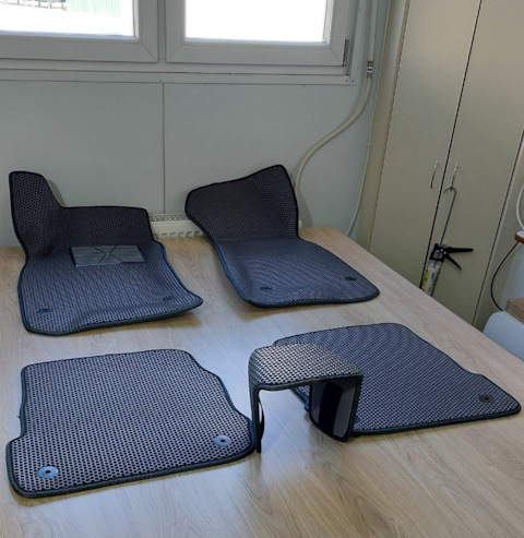

EVA коврики
Был случайно на рынке, зашёл в ателье, где делают коврики. Потрогал. Пощупал. Пообщался с мастером и заказал в свою машинку. Подпятник поставили резиновый, т.к. на металлическом, подсказали, скользит…
А в рублях сколько отдал, а то 40$ сейчас не понятная величина)
160р
Если только не шпильи на обуве, оно и без подпятников не прошаркивается вообще никак))
