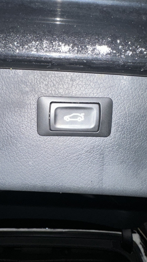

Крышка багажника живет своей жизнью
Всем привет, такая проблема, что багажник живет своей жизнью, то замок откроется сам по себе, то с кнопки не закрывается или вообще не открывается, что делать? могу предположить, что с наступлением з…

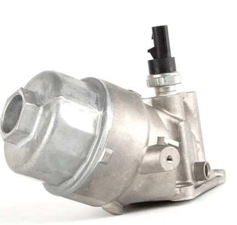

Поиск запчасти
Всем привет Может кто-то сможет помочь с поиском? Или кто может найдет аналоги? Корпус масляного фильтра для Mini One 11428674948 Вот номер детали

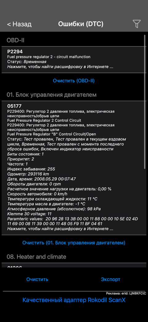

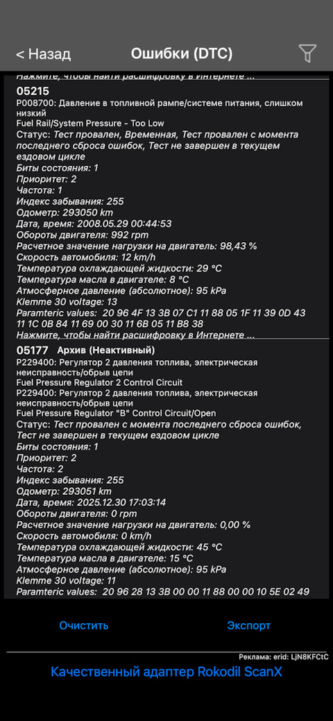

Машина заглохла и мигала пружинка
Всем привет! Случилась такая проблема ехал все хорошо, остановился, машина работала на холостых хорошо, тут начал выезжать чуть надавил, начала дёргаться, затроила и заглохла и начала мигать пружина…
Был похожий случай. Дорога была дальняя и я торопил лошадей. А когда торопишь, то и аппетит у лошадей увеличивается. Пару раз двс глох. После, ещё, в какие то поездки стало повторяться. Так стало ездить, мягко говоря, не комфортно, особенно зимой. Последней надеждой исправить эту ситуёвину- достать топливозаборник из топливного бака. В нём же устроен и подкачивающий электронасос. Вот там и была найдена причина нехватки топлива. Сетка была забита чем то похожим на вату, войлок да так плотно. Вся эта конструкция не разборная. На предыдущих поколениях было всё на защёлках. Что-бы почистить эту сетку пришлось помучиться. Сетка внутри. Чем то длинным, тонким(спица), сжатым воздухом, полосканием и какой то матери. Но после этих шаманских танцев проблема ушла. Аллилуйя. Хотите верьте, хотите нет, а дело было так. Всем удачи.
Насчёт присадок в топливе, что они уже есть-большие сомнения лично у меня. Постоянно добавляю HIGIR с ERкой очиститель форсунок для дизеля. Без очистителя показания форсунок, со временем, дают большие отклонения от нормы. Могут выйти из строя. Лью в бак. Работа дизеля меняется как на слух, так и на приёмистость при разгоне. Это из опыта, а не из пальца высосано. Всем удачи.
Конденсат в баке накапливаться не может. Можно только запрвиться с водой. По своей тяжести вода в топливе на дне бака, а там топливозаборник постоянно забирает со дна. Ему всё равно что сосать. Бак постоянно очищается через топливный фильтр. Крупный мусор забивает сетку топливозаборника, а вода и мелкие частицы остаются в фильтре. Игнорировать замену топливного фильтра, действительно, опасно. Всем удачи.

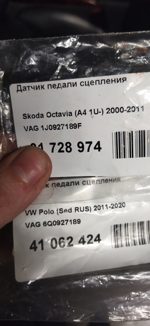

Датчик педали сцепления поприкалывался
Начались приключения с ним в конце октября, когда пришел после выходных в паркинг и не завелся. Стандартные действия для машины с МКПП, которые за годы выработались до автоматизма — сел, проверил ней…

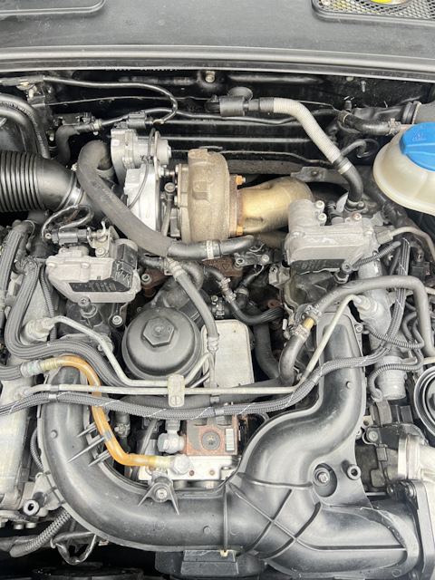

Замена турбины Audi A6 C6 3.0TDI
Время идет, пробег растет, авто ездит каждый день. Семь лет назад (казалось 3-4 года) я менял актуатор турбины, ставил новый и настраивали мне его на СТО в Дроздово. С тех пор никаких проблем по турб…
