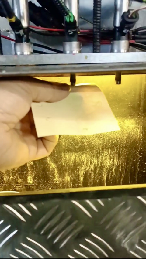

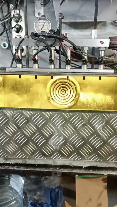

Диагностика на стенде топливных форсунок Ауди а6 с6 3.0 tfsi
Всем привет! Полным ходом идет дефектовка деталий моего двигателя! И так отвез в город Воронеж для проверки на стенде свои форсунки высокого давления! Только в Воронеже в одном месте есть стенд котор…

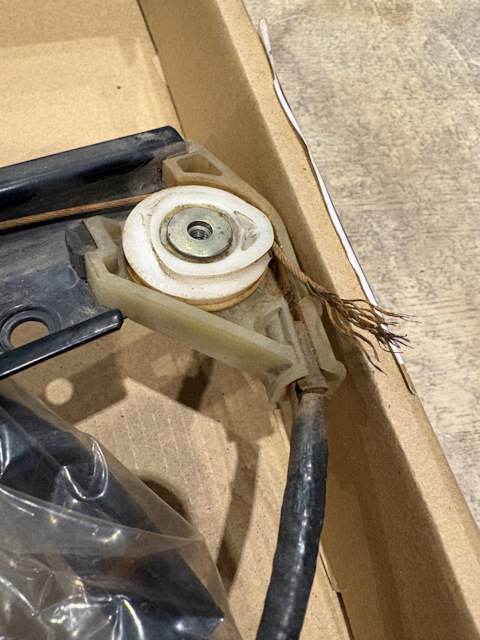

И так, в декабре 2025 нажимаю на кнопку сВеклоподьёмника, чтобы опустить стекло водителя, слышу лёгкий щелчок в двери, моторчик издаёт жужжащий звук, а стекло стоит на месте. И всё как у всех, сгнил…
Вы внимательно читали? Я ж написал, рамка снималась, причём тут петли, а тем более замки? Есть видео в ВК или Ютуб, я смотрел в Ютуб, при установке рамки обратно, дверь закрывается туже, потому что, у этой рамки есть небольшой ход(люфт) буквально 2 мм. У неё нет прям жёсткой посадки, и когда устанавливают её обратно, некоторые люди попадают на старую её позицию, а некоторые не попадают, и если не попали, то дверь начинает чуть туже закрываться, поэтому применяют регулировку замка двери(это образное выражение, замок состоит из механизма который в двери и из ответной планки или скобы которая находится на стойке двери), так вот регулируется только планка или скоба на то расстояние, на которое сыграла рамка двери при установке.
Внимательно ли я читал ;) Пробег на с6 я написал ;), замена стеклоподъемников, к сожалению, меня коснулась не один раз, а рамку стекла двери я еще на Ауди 80 лет 20 назад выставлял …
По поводу фирм для установки, у меня друг у него А4 2007 года, он же работает в магазине запчастей, он менял стеклоподъемник сам, лет 4-5 назад, работает до сих пор, да и на Д2 мне писали, что устанавливать можно любой фирмы, в принципе ходит всё. Ладно, чего уж там, дискуссия перерастает в спор, не хочу спорить. Значит мне не повезло с мастером, что же делать, вот такая ситуация у меня. Вам удачи!

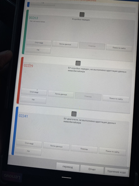

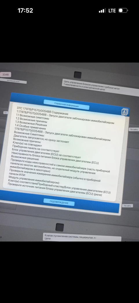

Всем привет. Пришлоссь менять двигатель так как мой bmk заклинил( поставил такой же контрактный bmk вместе с проводкой и акпп. Но на моей проводке стояла такая приблуда под блоком управления двигател…
С 2005го вроде как раз защита компонентов в мозгах АКПП появилась
Снимай защиту Компанентов с коробаса, без этой процедуры даже масло не залить, но авто на твоей косе с мозгами запуститься должен, при этом закусит ключ . На селектор реакции не будет. Мне пару недель москвичи называли ценник в 30000₽ для винов РФ если донорская деталь зашкварена 50000₽ штраф и финита ля онлайн… делают и удаленно, но тогда 50000₽ кидаешь на депозит, если все успешно 20000р возвращают… В целом все логично штраф не покроет утрату аккаунта, но хотя бы отфильтрует беззаботных с блоками с помойки, тем самым некоторым образом снизит риск просрать аккаунт. Но учитывая как реализуется процесс удаленной процедуры, от наглого кидалова со стороны недобросовестного или даже целенаправленного мошенничества клиент не застрахован… Учитывая данные расклады исходя из принципа что для себя делать так чтоб все заебумба, нужно сдавать коробку на возврат тем более врятли Вас посещали глубокие мысли о ее совокупности с задним редуктором, и подыскать рестовый образец со схожими передаточными если не все удачно выходит то и махнуть и задний редуктор… во всяком случае если это делать осознанно и последовательно переплата за редуктор капля в море по сравнению с полученным результатом… Вы получите совершенно другой по рулению автомобиль
С новым годом всех! Вчера перекинул со своей акпп GZW мозги мехатроника, скинул ошибки и звел))😅

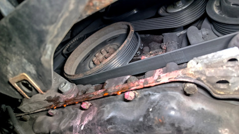

Течи масла и антифриза
Антифриз начал уходить, была обнаружена течь по задней части двигателя. На этих моторах частая проблема с фланцем сзади. был заказан оригинал. Делается это всё в слепую на ощупь. помимо фланца п…

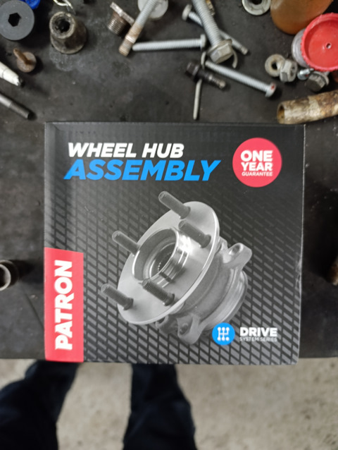

Заменил все ступичные подшипники
В течении года заменил 3 подшипника патрон, и один год назад, но особо не помогло есть какой то шум врядли это колеса, шины, вариатор у меня впервые может это от него доносится, короче хз, теперь хот…

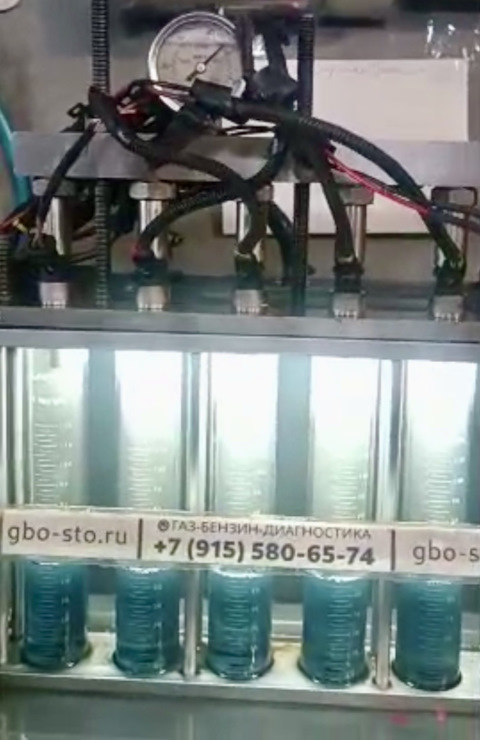

Ревизия форсунок
⚠️ всем привет Решил сдать форсы на чистку и заодно чтобы проверили на стенде. По итогу 5 шт в доступе по всем значениям, одна форсунка не совсем корректно держала топливо и подтекала, ее мне отремон…

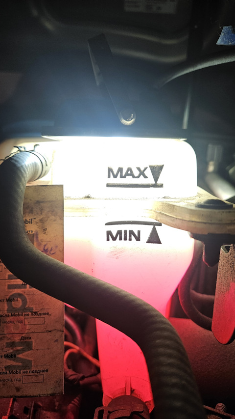

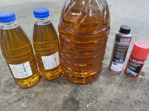

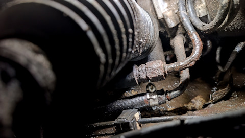

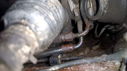

Устранение течи ГУР.

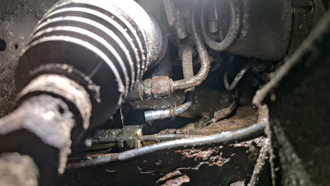

Всем привет! На последнем ТО, как уже говорил, было выявлено пару небольших проблем, одна из них, течь жидкости ГУР. С конца лета стал уходить уровень в бачке и приходилось иногда доливать, но ни лу…
Теперь так же буду делать) при каждом ТО промывать и продувать.
У меня с появлением морозов выдавило в районе радиатора. Там где входят два шланага в трубки. И появилась лужица на защите. Долил пол бачка и смотрю ничего не течет. Каким образом тогда выдавило видимо давление было выскоким. Нужно скидывать защиту и смотреть, на входе шлангов в трубки где обжато хомутами просматривается часть трубок она даже еще в заводской краске. Возможно из глубины течет. Не посмотрел что по заводу миниралка идет в Гур и влил пол бачка синтетики и я второй владелец после как купил ее из Германии. Информации какая была залита тоже нету. Но я сомневаюсь что в Германии лили бы синтетику если по заводу миниралка. Теперь жидкость придется менять полностью. С другой стороны не думаю что пол бачка решит судьбу сальников.
Отделался малой кровью. Просто срезал концы шлангов и затянул новыми хомутами. Течь ушла и тьфу чтобы не сглазить. Единственное защиту снимать не особо приятно на яме. У меня не под всем гаражом яма. Поэтому снимали на подъемнике. Долил пол литра миниралки. Систему не промывал так как чистая изначально. По наблюдению хомуты были не дотянуты еще в германии. После правильной затяжки стало видно как они обжали шланг. Бампер снимать не нужно.
