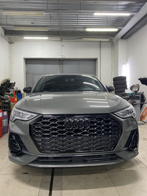

✔️. Черный стайлинг-пакет.
Черный стайлинг-пакет готов! Началось все с покраски окантовки решетки радиатора и боковых накладок бампера https://www.drive2.ru/l/597563954926982877/, совет для тех кто пойдёт по моим стопам, окант…

Быть чёрному стайлинг-пакету!
Поскольку машину выбирали из того что было в наличии заводского черного пакета не досталось. Для установки одной из опций, об этом будет отдельный пост, требовалось снятие переднего бампера. С решетк…
