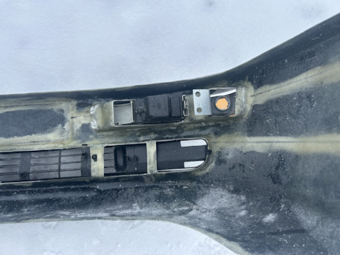

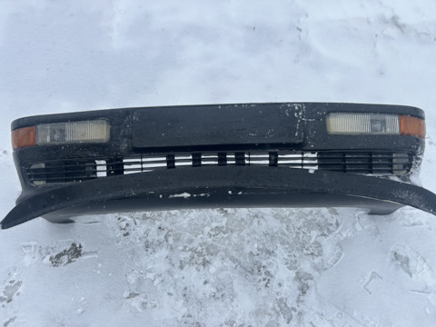

Реплика бампера s2
Как и все купил реплику бампера, оригинал найти сложно и цена кусается🙂‍↕️ Еще губа лежит, вот думаю как лучше ее прикрепить? Жду потепление чтобы примерить на машине

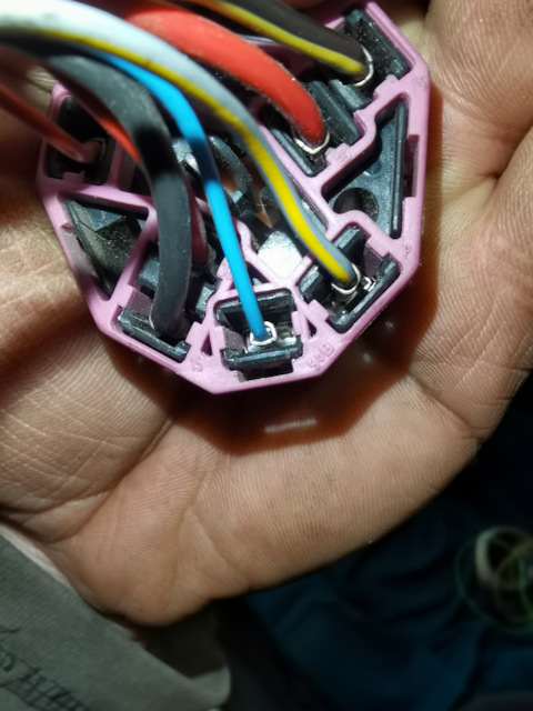

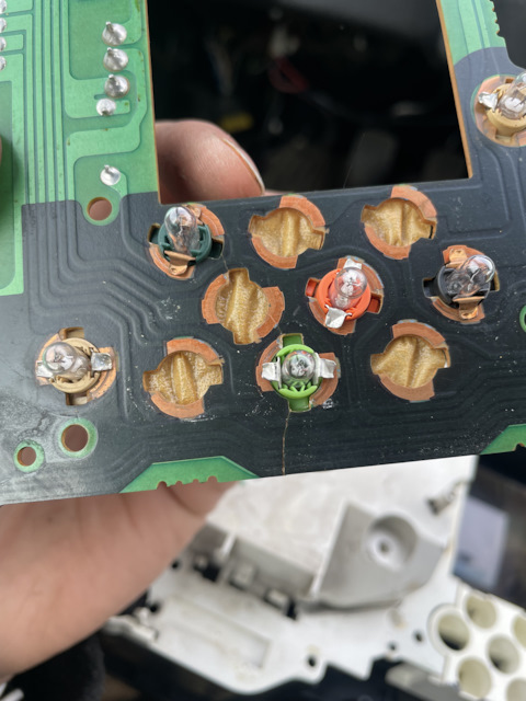

15.04.2019 — Ремонт подсветки кнопок регулировки зеркал заднего вида
Обратил внимание на то, что некоторые кнопки начинают мерцать в темноте, а некоторые и вовсе не подсвечиваются. Ну и обойти мимо этого недостатка я не смог. Пришлось вскрывать, разбираться. Исходя…

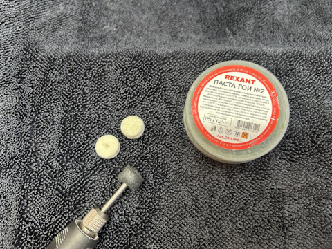

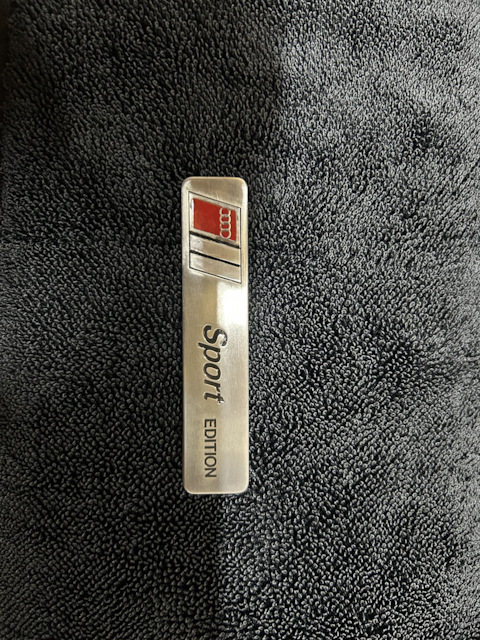

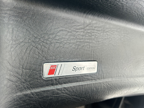

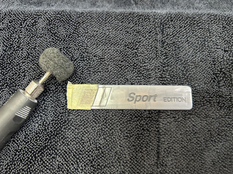

Шильдик sport edition
Приобрел редкий ништяк по хорошей цене, сразу начал приводить его в порядок, был весь в царапинах) Установил на законное место, очень доволен)

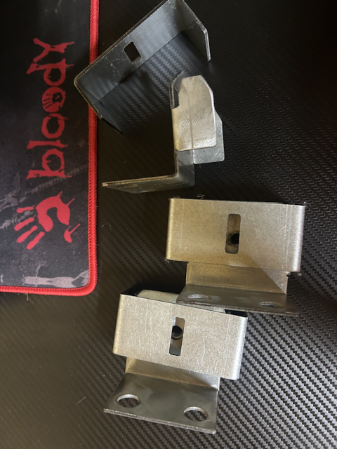

Крепление к бамперу s2
Сделал крепление для бампера, как по заводу) одно про запас осталось. Теперь жду потепление, чтобы примерить свой новый бампер

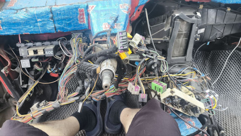

Решение старых проблем и появление новых
Доброго времени суток! Решил пару проблем из прошлого поста: Итак, проблему с показаниями на приборке решил, температуру показывает четко, тахометр тоже работает. Проблема была в плате, она посереди…

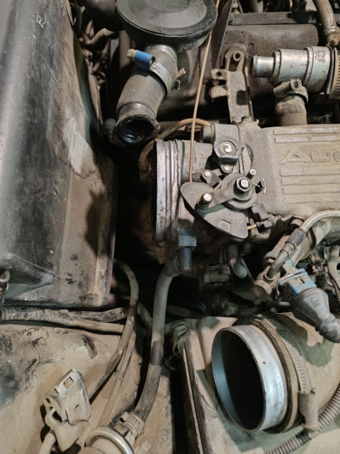

Чистка дросселя и рхх, замена тройника системы охлаждения. Замена дпдз
Пришло время заменить дпдз, а раз все нужно разбирать, заодно все и помоем. Оригинальный дпдз который стоял на машине уже давно устал, протеста дорожка и из за этого постоянно был провал. Да и сопрот…

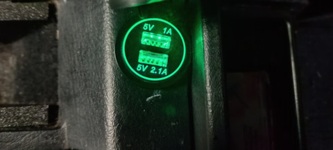

Больше USB портов в салон!
Итак, у водителя есть 2 USB порта, теперь нужно и о пассажирах позаботиться. Для этого, взял разъём с зелёной подсветкой, сверло и просверлив центральную консоль (около задней пепельницы), поставил т…

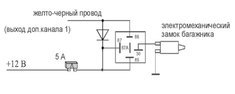

Bi led линзы установка и новые реснички
Долго я шёл к этому и наконец то пришёл)))) Пришел момент замены лампочек в головном свете. Стояли диоды Электрокот. Стоимость сейчас в районе 7к, что практически равно стоимости линз. Вот и решил по…
Именно эти линзы ставил уже не на одну машину знакомым, светят они достойно и не слепят
Со всем уважением, но возможно ты просто не знаешь: диоды есть разной проводимости. Как предохранитель. Нужно просто подобрать диод соответствующей характеристики. Я сам не знаток особо, но точно знаю, что и у диода есть сопротивление, зависящее от сечения и проводимого материала. Он просто работает, как клапан, в одну сторону. У меня на пассате б3 отличается монтажный блок от Ауди сильно. У нас проще, поставил реле вместо перемычки штатной и фары работают. В твоём случае нужно просто не прекращать питание между ближним и дальним. Линзы у тебя одночиповые? Уважаю проделланую работу.
Спасибо! Все предельно просто с диодами, из тех что были не подошли, нужные есть возможность купить только в интернете, их нужно ждать + доставка итого 600+ р, 2 реле с колодками в магазине прямо сейчас 300р, + к тому же при выходе из строя реле меняется за 2 мин, а диод нужно паять если делать по хорошему.

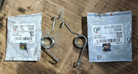

Пружины ручника задних суппортов, тросс ручника
Решил улучшить оттяжку троссов ручника за счёт пружин Quattro freni QF40F00183 350р Quattro freni QF40F00184 350р. За шаблон Г-образного вырезал взял колнштейн тросса от Renault Traffic. Также замени…

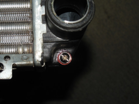

Обломил маленький штуцер радиатора ауди 80
Менял масло в движке, при откручивании масляного фильтра задел маленький верхний шланг расширительного бачка и обломил самый маленький штуцер радиатора, короче сделал классический геморрой бочковода…
